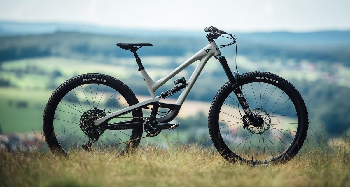

Produktwarnung bei YT – alle Besitzer eines YT Capra Shred 2020/21 sind aufgerufen, sich mit dem Hersteller in Verbindung zu setzen. Hintergrund ist ein Problem mit dem verbauten Fox DHX2 Performance Elite-Dämpfer. Betroffen sind sowohl die 29"- als auch die 27,5"-Version des Capra Shred. Infos und Link zum Kontaktformular des Herstellers gibt es hier.
Titelbild
In Abstimmung mit Fox führt YT Industries eine freiwillige Marktmaßnahme für alle Besitzer eines YT Capra Shred des Baujahrs 2020/21 durch. Hintergrund ist der im Enduro-Bike verbaute Fox DHX2 Performance Elite-Dämpfer, bei dem sich in einigen Fällen in Kombination mit durch den Hinterbau ungünstig eingeleiteten Seiten- und Rotationskräfte die Kolbenstange lösen oder sogar brechen kann. Betroffen ist ausschließlich das YT Capra Shred 2020/21 in 29″ und 27,5″. Andere Modelle sind ausdrücklich nicht betroffen.
YT rät dringend von der weiteren Benutzung des YT Capra Shred 2020/21 bis zur Behebung des Fehlers ab! Es besteht Verletzungsgefahr.
