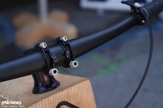

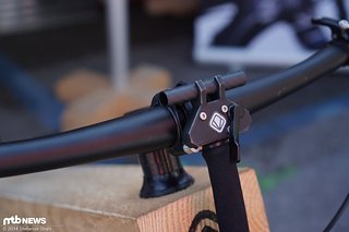

Wichtigstes Merkmal der Überarbeitung: Die Absenkung ist nun leicht und schnell zu demontieren. Das funktioniert so: Die Klemmung des Syntace Vorbaus wurde gegen ein eigenes Teil ersetzt. Durch dessen zwei Schrauben und seine spezielle Form lässt sich dann die Absenkung einfach aufstecken. Unten wird lediglich eine Schnur um die Gabelbrücke gelegt und schon ist die Absenkung montiert oder demontiert. Wer will, kann natürlich immer damit fahren, alle anderen können die 80 g bei Bedarf einfach abnehmen.

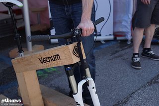

# So geht die Absenkung – am Flaschenzug ziehen, Gabel belasten

# Das ist neu – Fortan kann die Absenkung leicht abgenommen werden

Das Absenken der Gabel erfolgt durch Ziehen des Flaschenzugs und gleichzeitiges Belasten der Gabel. Je nach Fahrergewicht und Gabeleinstellung lassen sich die meisten Gabeln so stufenlos um locker die Hälfte des Federwegs absenken, deutlich mehr als die verfügbaren Systeme am Markt.

# Clever – Der vorbau stammt von Syntace, nur die Vorderplatte wurde ersetzt
