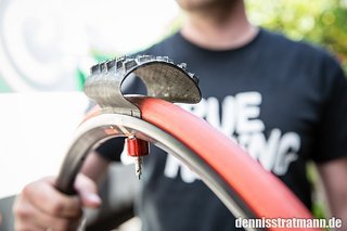

Deaneasy – das ist ein Schlauchreifen im Reifen. Der innere Schlauchreifen kann mit 8 Bar befüllt werden und übernimmt zwei Funktionen: Er drückt den Reifen gegen die Felgenflanken und dient als Durchschlagschutz, da er über die Felgenhörner hinaus steht. Der Reifen selbst wird tubeless aufgebaut und kann mit sehr niedrigem Reifendruck gefahren werden, denn Burping und Durchschläge stellen dank Innenkammer kein Problem dar.
Auf geht's
# Auf geht's – einstellen des Reifendrucks und des Drucks der inneren Kammer
Deaneasy verwendet ein Autoventil außen
# Deaneasy verwendet ein Autoventil außen – ein Sclaverand-Ventil füllt den Tubular im Inneren
Über das rote Ventil wird der Reifen befüllt
# Über das rote Ventil wird der Reifen befüllt

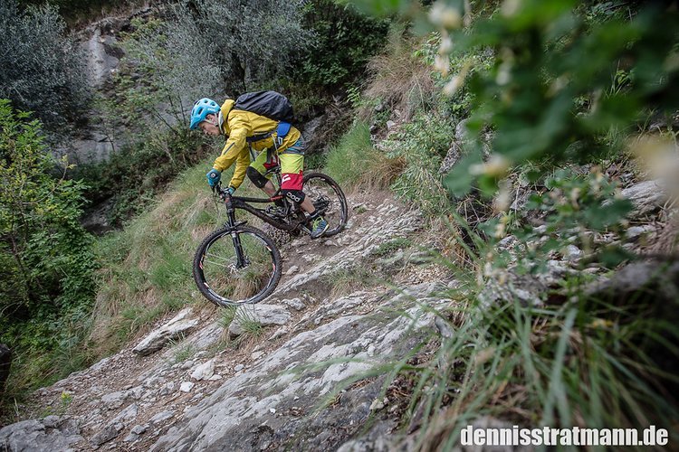

Am Parkplatz wurden unsere Bikes mit relativ gewöhnlichem Luftdruck ausgestattet:  1,4 Bar hinten im eigentlichen Reifen, sowie 8 Bar in der inneren Kammer. Auf der ersten kurzen Tretstrecke bergauf war dabei kein Nachteil hinsichtlich des Rollwiderstands festzustellen. Das verwundert nicht, denn der Reifendruck war nicht so außergewöhnlich niedrig (gewöhnlich fahre ich lediglich etwa 0,3 Bar mehr) und bei den Reifen handelte es sich um gewöhnliche WTB Vigilante (Vorne) und Trail Boss Reifen (hinten). Das gleiche galt jedoch auch für den Grip: Gut, aber nicht so, dass er mich vom Hocker gehauen hätte. Als ich bergauf über einige nasse Schrägen fuhr, rutschte der Hinterreifen genau so zur Seite, wie ich es erwartet hätte. Der Fahrkomfort dabei hoch, aber irgendwie nicht ganz die beeindruckende Vorstellung, die ich mit Schwalbe Procore erlebt hatte.
Auch in langsamem, technischen Geläuf überzeugt Deaneasy
# Auch in langsamem, technischen Geläuf überzeugt Deaneasy – hier im Bild der direkte Vergleich ohne Doppelkammer
Bei der ersten Pause ließen wir dann kollektiv Luft ab: Auf 1 Bar am Vorderrad und 1,1 Bar am Hinterrad. Ab diesem Moment gab es bei den Fahrern der Bikes mit Doppelkammer den sprichwörtlichen Aha-Effekt. Die weichen Reifen schmiegen sich jetzt an jeden Fels, bereits beim Aufsitzen federt man richtig spürbar in die Reifen. Wenn man das Bike hochhebt und fallen lässt, landet es soft, beinahe wie ein Downhill-Bike. Und ähnlich selbstsicher steht man auf dem Bike. Die weicheren Reifen lassen das Bike sicherer stehen, geben sofort Selbstvertrauen. Beim hin und her wechseln mit den Bikes ohne Doppelkammer und mit normalem Reifendruck (1,7 Bar) wird der Unterschied direkt deutlich.
Klar, auch ohne Doppelkammer kommt man den Berg runter, und in den flowigen Passagen mit Waldboden ist kein Nachteil spürbar. Doch sobald der Trail fordert, Steine vor die Reifen schmeißt und Wurzeln quer schlagen, ist weniger mehr. Weniger Reifendruck heißt mehr Komfort. Dabei handelt man sich tatsächlich kein sonderlich schwammiges Gefühl ein, stattdessen zieht der Reifen sauber um die Kurve. Die Stützwirkung des inneren Kerns scheint also zu funktionieren.
Schnelle Kurvenfahrt
# Schnelle Kurvenfahrt – der Reifen knickt nicht um, es lässt sich stabil durch die Kurve fahren.
In offenen Steinfeldern, wo man es richtig stehen lassen kann, halte ich bewusst auf einige Felskanten drauf. Der Reifen schlägt durch, was soll er auch sonst tun. Doch der Durchschlag fühlt sich erstens nicht ganz so martialisch an, wie wenn man mal wieder die Felge angeschlagen hat, und zweitens kann ich die Fahrt unbeirrt fortsetzen. Wegen des erhöhten Kerns hätte ich eigentlich erwartet mit nur 1 Bar häufiger Durchschläge zu haben, doch die kleinere Luftkammer scheint sich hier positiv auszuwirken.

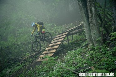

Ich sag's jetzt mal so
# Ich sag's jetzt mal so – auf der nassen Holzrampe hilft auch wenig Druck nur bedingt. Irgendwann braucht es einfach auch das passende Gummi.
Wo also ist der Haken? Am Deaneasy-System scheint wenig kaputt gehen zu können: Konventionelles Ventil, konventionelle Gewebekonstruktion, kaum äußeren Belastungen ausgesetzt. Das rote Extra-Ventil, das die äußere Kammer befüllt, muss natürlich auch dicht halten. Bei unseren Testsystemen ist das wenig elegant über Zweikomponenten-Klebstoff gelöst, doch die eingeschraubte Variante klingt da besser zu handhaben. Hier soll dann auch die Tubeless-Milch mithelfen, das System abzudichten.
Grip und Kontrolle ohne Grenzen? Klares Nein! Auch wenn wenig Druck viel hilft – es gibt Situationen, in denen das nicht reicht. Wenn Oberflächen rutschig genug sind, so hilft die vergrößerte Auflagefläche nur bedingt weiter. Dann braucht es ein entsprechend griffiges Gummi.
