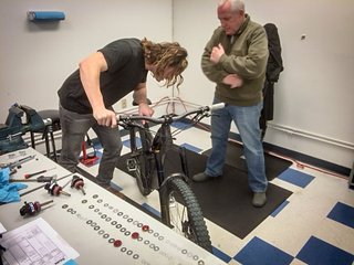

Mike McAndrews und Brad Benedict bei der Abstimmung eines Specialized Prototypen
# Mike McAndrews und Brad Benedict bei der Abstimmung eines Specialized Prototypen – im Vordergrund eine kleine Übersicht dessen was es heißt, am Shim Stack zu arbeiten
Brad Benedict ist Testfahrer bei Specialized, Mick ist seit über 20 Jahren in der Mountainbike-Industrie als Fahrwerksentwickler tätig
# Brad Benedict ist Testfahrer bei Specialized, Mick ist seit über 20 Jahren in der Mountainbike-Industrie als Fahrwerksentwickler tätig
