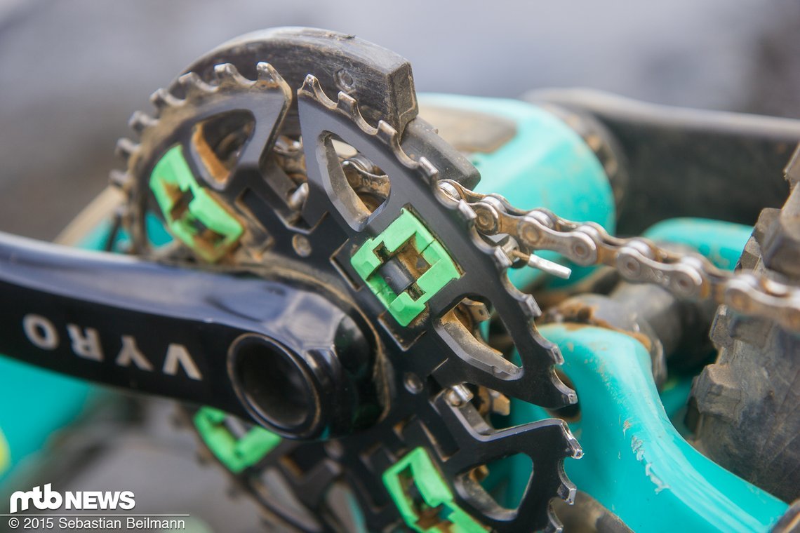

Die Vyro ist eine Zweigangschaltung an der Kurbelwelle mit Kettenblättern mit 24 und 36 Zähnen. Dabei ist das Kettenblatt in vier Teile segmentiert und wird in einer Flucht mit der Kette geschaltet. Die Kette wird dadurch gezwungen, auf das große Segment zu klettern. Andere Kettenblattkombinationen mit beispielsweise 22/38 und 26/36 Zähnen sollen in Zukunft auch angeboten werden. Beim großen Kettenblatt sind bis zu 42 Zähne möglich. Gedacht ist die Vyro für den Einsatz mit 11-fach Shimano oder SRAM-Schaltwerken und ist mit so gut wie allen Ketten kompatibel. Auch in Verbindung mit 10-fach Schaltwerken ist die Kurbel verwendbar. Allerdings sind die 10-fach Schaltwerke nicht so gut gedämpft wie die neueren 11-fach Modelle – dadurch kann es vorkommen, dass man häufiger die Kette verliert, weswegen man in Verbindung mit 10-fach Schaltwerken eine Kettenführung verwenden sollte.
Die Vyro im Zustand in dem die Kette auf dem großen Kettenblatt laufen würde ...
# Die Vyro im Zustand in dem die Kette auf dem großen Kettenblatt laufen würde ...
Die vier Segmente sind kippbar auf Bolzen gelagert und werden nacheinander in die Kettenlinie geführt, bis der Gang vollständig gewechselt ist. Das Herunterschalten funktioniert ähnlich, nur dass die Segmente nach und nach aus der Kettenlinie ausgeschwenkt werden. Ganz im Gegensatz zu Umwerferschaltungen, bei denen die Kette vom Umwerfer verschoben unter Spannung seitwärts auf das andere Kettenblatt geschoben wird, kann man hier auch unter Volllast schalten. Man soll nicht mehr ins Leere treten und innerhalb einer Viertelumdrehung ist der neue Gang eingelegt. Außerdem verändert sich die Kettenlinie nicht, was gleich mehrere Vorteile mit sich bringt: Zum einen kann die Kette optimal geführt werden, zum anderen wirkt sich die gleichbleibende Kettenlinie positiv auf den Verschleiß aus.

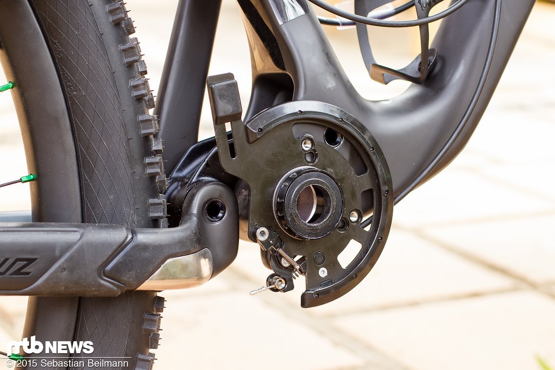

Die Montage der Vyro Kurbel gestaltet sich relativ einfach. Die Einheit, die für das Schalten verantwortlich ist, wird auf die ISCG Aufnahme geschraubt oder alternativ unter das BSA Tretlager geklemmt. An der Schaltungseinheit kann zusätzlich noch ein Bashguard angebracht werden, um das große Kettenblatt mitsamt der Mechanik vor Beschädigungen beim Aufsetzen zu schützen. Eine Umwerferaufnahme wird nicht mehr benötigt, die Vyro ist also auch kompatibel mit neuen Rahmen, die auf eine solche verzichten. Angesteuert wird das System mit einem beliebigen SRAM 2-fach Trigger über einen gewöhnlichen Schaltzug. Es wird also ein SRAM Trigger montiert und ein Schaltzug entsprechend am Rahmen verlegt.
Die Ansteuerung spricht die Mechanik auf der Rückseite der Zahnkränze an (siehe nächstes Foto)
# Die Ansteuerung spricht die Mechanik auf der Rückseite der Zahnkränze an (siehe nächstes Foto) – damit wird das Kettenblattsegment genau im richtigen Moment in die oder aus der Kettenlinie bewegt
Die Einstellung der Schaltung gestaltet sich relativ einfach, da der Zug nur genug Spannung haben muss, um den Schaltmechanismus zu aktivieren. Danach funktionieren die Schaltvorgänge immer perfekt, da sonst nichts eingestellt werden muss. Aufwändiges Einstellen der Endanschläge wie bei Umwerfern entfällt komplett.

Das Hauptargument für die Vyro ist das Schaltverhalten. Die Kette wird nicht mehr von einem Umwerfer von einem Kettenblatt auf das nächste gehoben, stattdessen schalten sich die Segmente ohne Spannung direkt in die Kettenlinie. Das sorgt dafür, dass spätestens nach einer Viertelumdrehung der Kurbel die volle Übersetzung des großen Kettenblattes zur Verfügung steht. Außerdem kann unter Volllast geschaltet werden. Der Schaltvorgang wird von einem ungewohnten Klack-Geräusch für jedes geschaltete Segment begleitet.
Vollgas auf El Hierro mit der neuen Vyro Kurbel
# Vollgas auf El Hierro mit der neuen Vyro Kurbel
Erstaunlich ist, dass die Schaltung wirklich auch unter Volllast am Berg sauber den Gang wechselt. Anfangs ist das etwas ungewohnt, da man doch aus Gewohnheit etwas weniger stark tritt. Kein ins Leere treten, keine Kettenklemmer und die Segmente schalten immer im richtigen Moment in die Kettenlinie – die Funktion der Vyro konnte im Test durchaus überzeugen. Die Gangwechsel laufen sauber und das sollte auch lange so bleiben, da sich durch eine Längung des Zuges an der Schaltperformance nichts ändert.
Da sich die Kettenlinie nicht verändert, kann die Kette perfekt geführt werden. In Kombination mit gedämpften 11-fach Schaltwerken (Shimano XT) blieb die Kette im Test jedoch auch ohne Kettenführung stets, da wo sie hingehört. Probleme gab es allerdings mit 10-fach Schaltwerken: hier verloren wir die Kette häufig und würden daher die Montage einer Kettenführung empfehlen.
