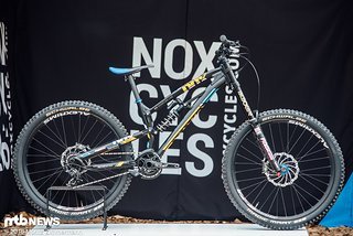

NOX DHR 8.0 Team MK Marcus Klausmanns Signature Bike
203 mm am Heck, 27,5" Laufräder und Premium-Ausstattung, so steht das neue NOX DHR 8.0 Team MK Signature da. Natürlich ist das NOX mit den besten Parts von Klausmanns Partnern ausgestattet: So kommt ein Fast Suspension Holy Grail als Dämpfer zum Einsatz. an der Front sorgt eine Rock Shox Boxxer WC mit Fast Suspension 3-way Factory Kit für Traktion. Für die nötige Verzögerung sorgen Magura MT7 Bremsen - in dieser Ausstattung soll es das Bike auf ordentliche 16 kg in Rahmengröße M bringen. Erhältlich ist es zu einem Preis von 5.999 €.

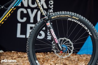

Die Rock Shox Boxxer WC ist mit dem Fast Suspension 3-way Factory Kit ausgestattet
# Die Rock Shox Boxxer WC ist mit dem Fast Suspension 3-way Factory Kit ausgestattet

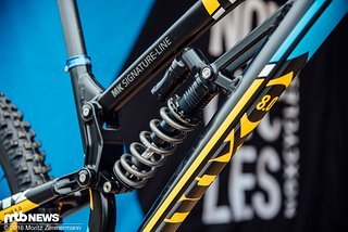

Am Heck kommt der Fast Suspension Holy Grail zum Einsatz

DämpferFast Suspension Holy Grail, 240mm

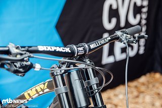

VorbauSixpack stem Millenium-35 direct mount
LenkerSixpack h-bar Millenium785 (35mm)

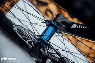

Tune King Kong Naben, MK Princess
# Tune King Kong Naben, MK Princess

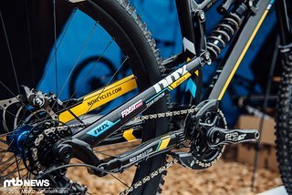

Der Rahmen bringt es auf ...
# Der Rahmen bringt es auf ...
... 3530 g in Größe M ohne Dämpfer
# ... 3530 g in Größe M ohne Dämpfer

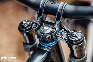

Lenkzentrale, Sixpack Millenium Lenker ...
# Lenkzentrale, Sixpack Millenium Lenker ...

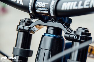

... und Vorbau
# ... und Vorbau
Schicke Team-Lackierung
# Schicke Team-Lackierung

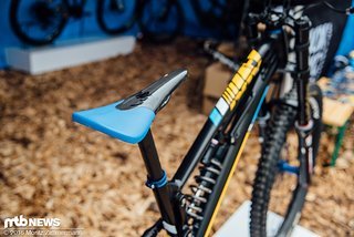

Tune Komm-Vor Sattel ...
# Tune Komm-Vor Sattel ...
... und Tune Bubi Steuersatz
# ... und Tune Bubi Steuersatz

  1. Er wird wohl die sattelstreben am sattel meinen....
  2. @struppie2005 @Sele666 Jup, genau die meinte ich smilie.
  3. @struppie2005 @Sele666 Jup, genau die meinte ich smilie.
    Mein sqlab hält auch bisher und hat auch ein Carbon Sattelgestellt er hat schon ein Paar stürze im Bikepark mit dem Enduro überlebt. MK wir auch gesponsort er bekommt vielleicht für jedes Wochenende einen neuen Sattel, er wird auch nicht so oft stürzen....
  4. Hält meine sqlab hat auch ein Carbon Sattelgestellt und hat schon ein Paar stürze im Bikepark mit dem Enduro überlebt. MK wir auch gesponsort er bekommt vielleicht für jedes Wochenende einen Neuen sattel....
    Wohl eher letzteres. Meinen Fizik mit Braided Carbon Rails hats bei einem simplen Sturz zerlegt, und der ist im Vergleich mit dem Komm-Vor ja sogar noch schwer. Ist nicht mal auf dem Boden aufgekommen, sondern irgendwo zwischen meinen Beinen angeeckt - nach einer kurzen Slick-Rock abfahrt mit vielleicht 50cm Drop am Ende. Also auch nichts riesiges. Seitdem bleibe ich bei Metall beim Sattel.
