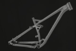

Der Alu Rahmen ist dreifach konifiziert, das Unterrohr per Hydroforming optimiert.
# Der Alu Rahmen ist dreifach konifiziert, das Unterrohr per Hydroforming optimiert.
Der Rohrsatz bedient sich an Elementen vom Trailbike Skeen und dem Downhill Bike Swoop und soll somit gleichzeitig stabil und leicht sein. Trotz der größeren Dimensionierung konnte das Rahmengewicht auf dem Niveau des Slide 150 gehalten werden.

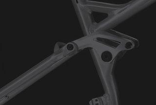

Die neue Wippe reduziert den Federweg auf 130 mm.
# Die neue Wippe reduziert den Federweg auf 130 mm.
Der Federweg des Bikes wurde aufgrund der dämpfenden Eigenschaften der Plus Reifen etwas verringert, einen neue Umlenkwippe wurde entwickelt, die jetzt 130 mm Federweg aus dem Rahmen quetscht. Die Kennlinie soll anfangs leicht degressiv sein, im mittleren Federwegsbereich linear und zum Ende hin progressiv ausfallen, so soll der Hinterbau sehr gut ansprechen, im mittleren Federwegsbereich nicht durchsacken und über genügend Endprogression verfügen. Die Geometrie des Bikes fällt nicht sehr aggressiv aus und soll eher ein agiles, verspieltes Fahrverhalten bieten. Die Kettenstreben sind mit 438 mm nicht besonders Kurz ausgefallen, auch der Reach liegt im mittleren Bereich.
