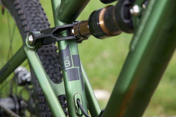

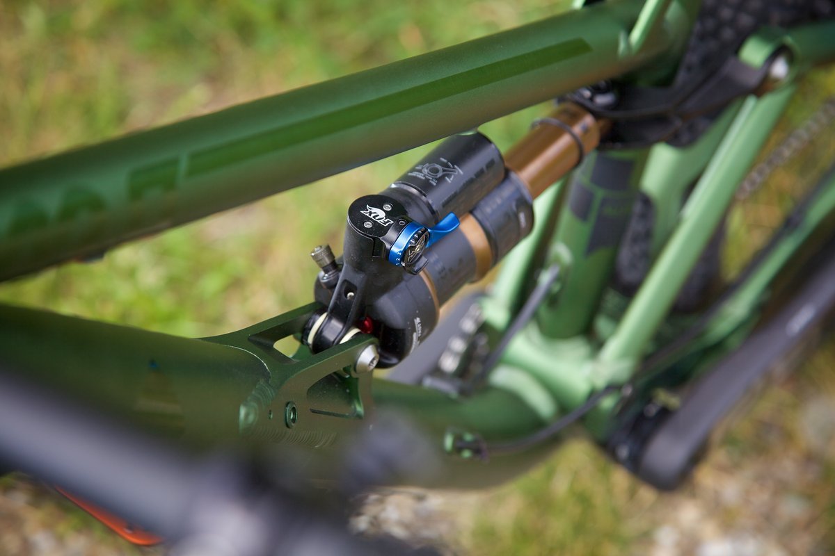

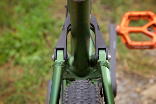

Nachdem inzwischen einige ICB2.0 im Alltag unterwegs sind, ist bei einigen Rahmen ein Knarzen aufgetreten. Das ICB2.0 ist das erste Bike, das Alutech und Stefan Stark mit einer Dämpferverlängerung ausgestattet haben, und das erste überhaupt, das einen einfachen Eingelenker mit einer solchen kombiniert. Und trotz zahlreicher Prototypen verhält sich eine Serie nunmal immer anders als ein Prototyp. Deshalb kommt es bei einigen, aber nicht bei allen, ICB2.0 zu einem Knarzen in der Dämpferverlängerung. Dank des Feedbacks vieler User ist inzwischen eine Lösung verfügbar. Jürgen Schlender von Alutech dazu:
„Es ist nicht so, dass automatisch alle ICB knarzen und auch nicht immer an den gleichen Stellen – es gibt 2 Stellen die knarzen können, und beide werden mit dem Nachrüstset behoben:
- die Spacer im Dämpferauge können bei bestimmten Paarungen unter Bewegung knarzen
- die Spacer in den Rillenkugellagern können aneinander Reiben und dadurch knarzen.
Die knarzenden Elemente werden durch das Anti-Knarz-Kit ausgetauscht: durch Kunststofflager von IGUS bzw. FOX welche auch passend für RS sind und die Bewegung ohne Geräuschbildung möglich ist.
Außerdem stellten einige Kunden ein Ruckeln der Dämpferverlängerung bei ausgebautem Dämpfer fest, das während der Fahrt nicht spürbar ist, aber trotzdem adressiert werden soll. Damit die Schrauben von der Befestigung Dämpferverlängerung/Hinterbau
- ein nur sehr leichtes Anziehen nach Gefühl. Die Dämpferverlängerung muss sich dann ohne ruckeln auf und ab bewegen lassen. Schraubensicherung verhindert, dass sich die Schrauben lockern können.
- eine Distanzscheibe zwischen den Lagern welche es dann ermöglicht die schrauben mit den empfohlenen 8 Nm fest anzuziehen. Dazu muss ein Lager entfernt werden und die Scheibe zwischen den Lagern eingebaut werden, und das entfernte Lager muss wieder eingepresst werden. Wer diese Arbeiten nicht selber machen kann oder will kann sein Rad oder Rahmen auch zu uns einsenden und wir machen den Einbau kostenlos, die Frachtkosten gehen zu Lasten des Kunden.
Das Anti-Knarz-Kit auszutüfteln hat etwas gedauert, jetzt haben wir es direkt lieferbar. Wir bieten es zum Preis von 9,90 € inkl. Versand in Deutschland an; ein stark subventionierter Preis, der bei uns den Verwaltungsaufwand abdecken und verhindern soll, dass jeder ICB-Kunde das Ding pauschal bestellt. Denn: Viele Kunden werden das Set gar nicht brauchen!
der Jü.“
