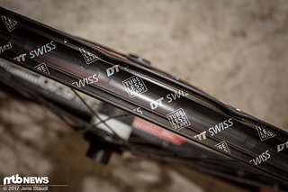

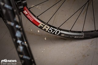

DT Swiss FR 570 – in der Hand
Beim Auspacken der Felgen merken wir erst, wie massiv die FR 570 ist: Die Profilhöhe von 22,5 mm und die Bauform tragen einen großen Teil dazu bei. Dafür wirkt die Felge in der Hand tatsächlich recht leicht. Der Felgenstoß ist sauber verschweißt und macht optische einen guten Eindruck. Der Farbton der Decals passt fast perfekt zu dem der Felgen und lässt diese, in Kombination mit dem dünnen Decal, beinahe aufgedruckt aussehen.
Aufbau
Mit einer Lochzahl von 32, sind die FR 570 Felgen mit fast jeder Nabe am Markt kompatibel und bietet gleichzeitig genug Steifigkeit für gröbstes Gelände. 27,5 mm Innenbreite sollen eine große Auflage garantieren und die Seitenwände der Reifen stabilisieren.

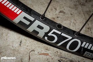

Bei den ersten Ausfahrten in den Bikepark hatten wir noch Schläuche in unseren Maxxis Minion DHR II-Reifen montiert. Den Luftdruck hatten wir aufgrund des besseren Grips dennoch nicht stark erhöht (VR: 1,7 bar; HR: 1,9 bar). Trotz häufiger metallischer Geräusche in Steinfeldern hatten wir nur selten Platten und konnten unsere Fahrten jedes Mal ohne Probleme beenden. Dennoch blieben frustrierende Platten natürlich nicht aus, weshalb wir uns später dazu entschlossen, den Laufradsatz auf Tubeless umzubauen.
Was uns aber begeisterte, war die Haltbarkeit der Felgen: Beide Felgen haben bis zum heutigen Tag insgesamt nur fünf kleinere Dellen. Gemessen an der Häufigkeit von Durchschlägen während einer Saison und unserer Fahrweise eine beeindruckende Bilanz.

Mit 27,5 mm Innenbreite sind die DT Swiss FR 570 nicht die breitesten Felgen – reichen aber völlig aus. Legt man das Bike für einen Anlieger auf die Seite, sind die Seitenstollen schnell und definiert spürbar und machen auch bei hohen Geschwindigkeiten nie Probleme mit abknickenden Reifen und damit verbundenem Burping. Präzise übertragen die Laufräder jeden Lenkimpuls an den Boden und fühlen sich dabei weder zu steif noch zu weich an.
Gleiches gilt für Steinfelder: Die vom Fahrer angesteuerte Linie wird präzise beibehalten. Lediglich Spitzenbelastungen werden von den Felgen aufgenommen und gelangen dadurch nicht bis an den Lenker. Ist man als Fahrer gezwungen in die Pedale zu treten, sind die FR 570 mit 590 g zwar nicht die leichtesten Felgen am Markt, aber mit unseren bisherigen Erfahrungen nehmen wir das Mehrgewicht gerne in Kauf. Lieber eine Felge eine komplette Saison fahren, als auf den – im DH Sport seltenen und ungern gesehenen – Pedalierabschnitten noch eine Sekunde rauszutreten.
