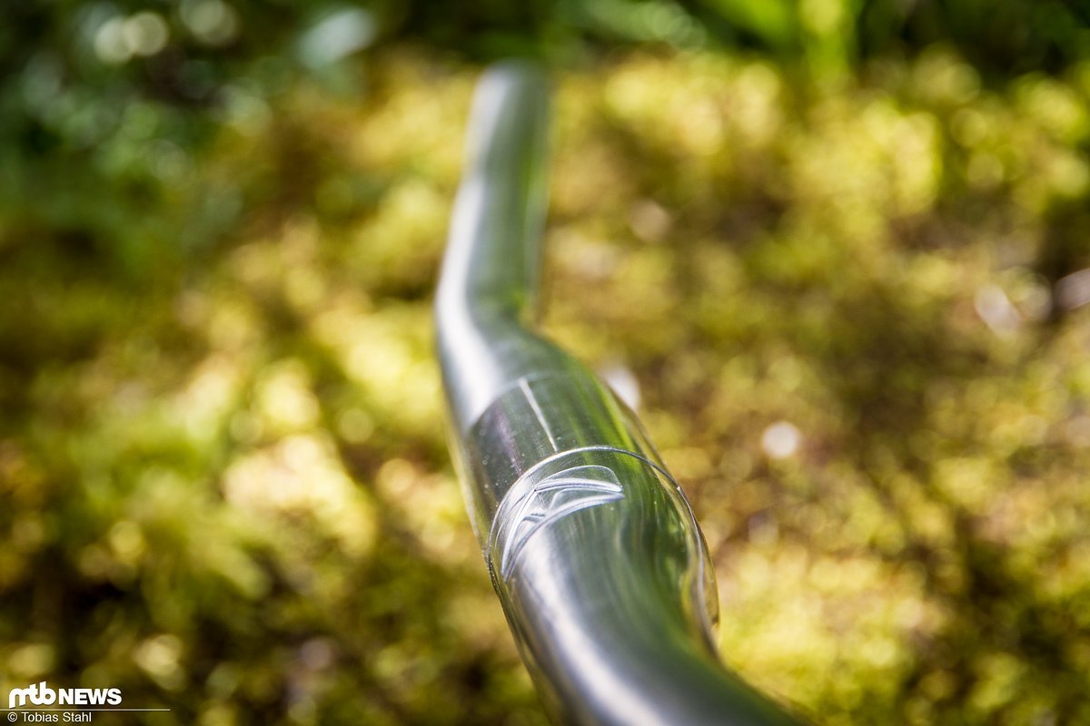

Carbon gilt als ausgesprochen steife Faser, doch unsere Tests zeigen, dass ein Fahrrad als System auch zu steif sein kann. Wie berücksichtigt ihr Steifigkeitsanforderungen in der Entwicklung und inwieweit erzeugt ihr ein spezielles Steifigkeitsprofil bei euren Komponenten?
Man muss auch sehen, dass es verschiedene Kohlefaserarten gibt: Sehr steife mit einem spröden Bruchverhalten und „Standardfasern“ mit höheren Bruchdehnungen und niedrigerer Steifigkeit. Was aber die Steifigkeit viel mehr beeinflusst als die reine Faser oder das Material an sich ist die Geometrie beziehungsweise der Querschnitt des Hohlkammerbauteils. Ein voluminöses Teil kann auch mit Standardfasern enorm steif sein und ein dünner Querschnitt mit steifen Fasern flexibel. Carbon hat jedoch durch seine hohe spezifische Festigkeit beispielsweise den Vorteil, Rahmen mit großen Volumina und geringem Gewicht zu ermöglichen, was dann auch zu einer hohen Steifigkeit führt.

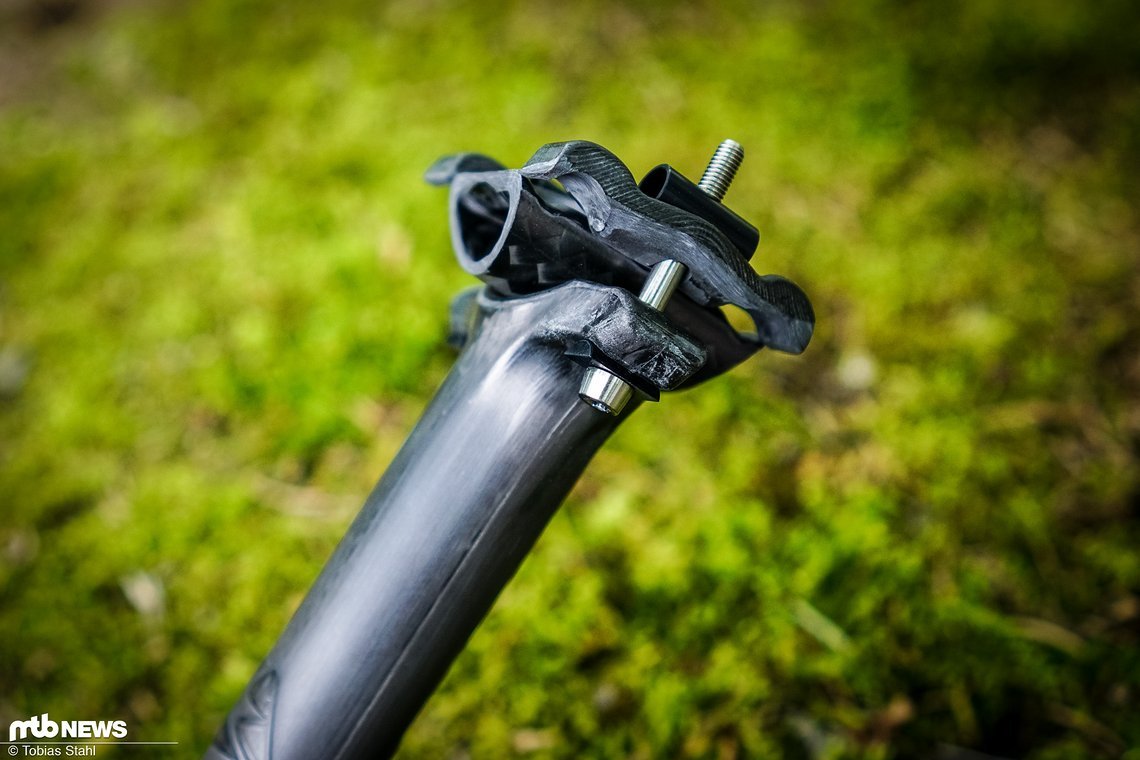

Bei der Montage ist insbesondere die Einhaltung der maximalen Drehmomente zu beachten – speziell in den Klemmbereichen wie Sattelstütze zu Rahmen oder Lenker zu Vorbau. Das gilt allerdings nicht nur bei unseren Produkten, sondern bei allen Carbon-Komponenten. Faserverbundteile reagieren sensibel auf Kräfte quer zur Faserrichtung bzw. in Dickenrichtung des Laminates (Aufbau der einzelnen Carbonlagen) und das ist bei Klemmungen eigentlich immer der Fall. Klemmkräfte greifen meist auch nicht über den kompletten Umfang gleichmässig. Dadurch entstehen lokale Kraftspitzen.
Um die Klemmkräfte zu reduzieren und die Kräfte schöner einzuleiten haben wir unsere patentierte NSA-Technologie (no-slip-application) entwickelt. Wir laminieren in den Klemmbereichen eine spezielle Gummischicht in das Bauteil, welche die Reibung erhöht, die nötigen Drehmomente reduziert und Kräfte schöner in das Carbon einleitet. Positiver Effekt der NSA ist auch, dass man keine Montagepaste mehr braucht und „Knackgeräusche“ deutlich reduziert oder eliminiert werden.

Ein besonderes Feature der bike ahead composites-Komponenten ist die patentierte NSA-Technologie
# Ein besonderes Feature der bike ahead composites-Komponenten ist die patentierte NSA-Technologie – die Gummierung in den Klemmbereichen sorgt für eine erhöhte Haftung bei niedriger Klemmkraft.
