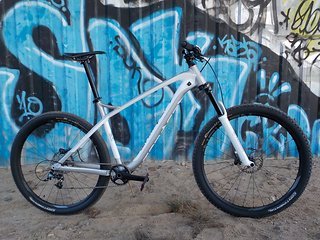

Der schicke Alutech-Rahmen in raw ist ein echter Hingucker
Weiße Farbakzente am Raw-Rahmen

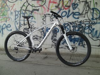

MTB-News.de: Hallo ollo, dein Alutech Cheaptrick ist im Fotoalbum auf viel positives Feedback gestoßen. Wie ist es zu deinem Bike gekommen, das wir heute als Bike der Woche vorstellen?
Das Alutech Cheaptrick hat mich seit der Vorstellung im IBC angefixt – die zweifarbige Gestaltung und das Hydroforming fand ich einfach nur genial. Mein Buddy Jürgen hatte mir zwar schon lange davor einen ersten Entwurf gezeigt, aber da nur die Anbindung Sattelrohr / Sitzstreben / Oberrohr (ich fand es blöd). Dass es aber im Ganzen so cool aussieht und die Geo mir extrem entgegenkam, kam dann erst bei der Präsentation im IBC rüber und mein erster Gedanke: „Shit, wie geil“ … gefolgt von verschiedenen Abwägungen des für und wider, verbunden mit: „Puh … noch ein Rad im Schuppen und was soll ich alter Sack um Himmelswillen mit einem Hardtail, dazu noch ein Enduro-Hardtail?“
Aber eines Tages im Oktober, ich glaube, es war der Tag, an dem ich mir irgendwo, irgendwie den Kopf gestoßen habe und dabei zufällig mit dem kleinen Finger auf die Wahlwiederholungstaste vom Telefon gekommen bin und zufällig die Telefonnummer von Alutech gewählt wurde, ja da hatte ich es nach dem Auflegen an der Backe – ein Hardtail, oh Mann! Okay, dachte ich so bei mir, mach was daraus! Welche Teile nimmste und was soll es werden und wiegen? Standard Enduro-Hardtail so wie alle anderen? Nö, zu langweilig und das passende Gelände für so ein Enduro Hardtail ist auch nicht vor der Haustür (vor die ich öfters mal gehen soll, sagt mein Arzt) und wenn Gelände, dann nehme ich lieber die Fanes mit. Irgendwann fiel mir mein Alutech-Allmountain ein und der Plan, es als Teilespender auszuschlachten, um auch Budget-mäßig auf dem Teppich zu bleiben. Ja das war ein Plan, Kosten im Rahmen, Altes und Gutes weiter benutzen, also internes Bike-Recycling, spitze ollo! (Schulterklopf)
Der Plan wurde aber von einer an Öl-Inkontinenz leidenden BOS-Gabel und einem bisher unterdrückten Kaufreflex bei den Laufrädern zerstört. Im Vorfeld hatte ich auch noch beim Jü behauptet, den Hocker auf unter 10 kg zu bekommen. Ich weiß gar nicht mehr, ob da nicht vorher wieder was mit „am Kopf gestoßen“ war. Also gab ich mich dem Hobby mal wieder vollends und zügellos hin, Bikeshops und Hersteller absurfen, Infos über 10-/11-/12-fach, aktuelle Standards, passt ein bisschen Alt mit Neu zusammen, geht Rennrad-Technik mit MTB-Technik, was kommt gewichtsmäßig raus, gehen 140 mm oder ist das Tretlager zu tief, IBC-Forum durchforsten, Bikemarkt checken und ganz nebenbei Teile finden, die richtig leicht sind und bis 120 kg gehen oder gar keine Gewichtsbeschränkung haben.
# Der schicke Alutech-Rahmen in raw ist ein echter Hingucker

Zack, Exceltabelle erstellt (wieder mal), Teile rein, reales und geschätztes Gewicht und dann warten auf den Rahmen. Zum sechsten Mal die Teile zurechtlegen und noch mal drüber wischen und dann kam endlich im November das Alutech-Paket … uuuuuund fu##, passt nicht, der Rahmen hatte gute 300 g Übergewicht. Also musste erst mal der leichte Thomson Carbon-Lenker einem noch leichteren Beast Riser weichen, reichte aber immer noch nicht. Was nu, die BOS reparieren lassen und doch noch die Pirope-Laufräder anstelle der Newmen kaufen, leichte Topolino-Schläuche und so ging es dann Teil für Teil weiter. Letztendlich sind vier Komponenten vom „alten“ Allmountain am Cheaptrick gelandet: Sattelklemme, Steuersatz, Kurbel und die Bremsen. Bei einigen Teilen konnte ich mich dann doch noch bremsen und habe dann lieber meiner Familie was zu essen gekauft – ist auch langweilig, immer nur kaltes oder warmes Wasser im Angebot zu haben.

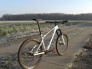

2.2" Reifen und eine Rennrad-Kassette inklusive passendem Schaltwerk – perfekt für schnelle Fahrten von A nach B
# 2.2" Reifen und eine Rennrad-Kassette inklusive passendem Schaltwerk – perfekt für schnelle Fahrten von A nach B

Wie fährt sich das Rad?
Durch den Mix der Enduro-Geometrie verbunden mit den leichten Teilen und einer eher sportlichen Auslegung macht es einen Heidenspaß, damit schnelle Runden zu fahren und sich trotzdem noch durch das Gelände Spielen zu können … der Wolf im Schafpelz halt. Auch wenn der ein oder andere die Augenbraue hochzieht, wenn an einem Enduro-Hardtail nur 2,2″ Reifen drauf sind und eine Rennrad-Kassette inklusive passendem Schaltwerk – ganz zu schweigen von der nicht vorhandenen Variostütze … Skandal!

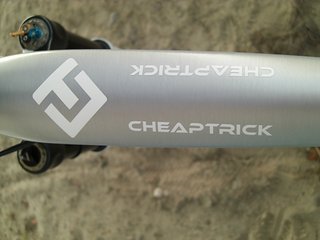

# Weiße Farbakzente am Raw-Rahmen

Wir wünschen viel Spaß mit dem etwas anderen Enduro-Hardtail
# Wir wünschen viel Spaß mit dem etwas anderen Enduro-Hardtail
