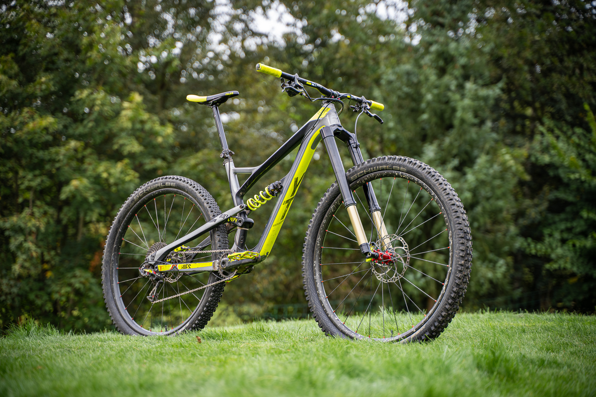

Die neue Intend Samurai-Fedegabel kommt mit einer angewinkelten Gabel-Brücke daher.
# Die neue Intend Samurai-Fedegabel kommt mit einer angewinkelten Gabel-Brücke daher.
Die große Besonderheit und auch das Alleinstellungsmerkmal der Samurai ist zweifelsohne die angewinkelte Gabelbrücke. Dadurch sollen das Gewicht und die Größe der Ausfallenden deutlich geringer als bei herkömmlichen Federgabeln ausfallen. Ebenfalls außergewöhnlich ist, dass drei der erhältlichen Varianten ohne Dämpfungseinheit verkauft werden. Hier muss der Kunde sich zusätzlich eine Charger Raceday-Kartusche von RockShox kaufen und diese entweder selbst verbauen oder von Intend montieren lassen.
Die Ausnahme bildet die neue Trail-Variante, hier kommt eine von Intend selbst entwickelte Dämpfungseinheit zum Einsatz. Diese ist stark an die Dämpfungen aus den bereits bekannten langhubigeren Intend-Federgabeln angelehnt, wurde aber ordentlich abgespeckt. Dadurch bringt die neue Kartusche nur rund 30 g mehr als die Charger Race Day-Kartusche auf die Waage.
In der Trail-Variante arbeitet eine Intend-eigene Dämpfungseinheit.
# In der Trail-Variante arbeitet eine Intend-eigene Dämpfungseinheit.
Ebenfalls neu: Während die Modelle auf der Eurobike allesamt auf eine Flatmount-Bremsaufnahme setzten, gib es nun auch die Möglichkeit, die Federgabeln mit Postmount 180-Aufnahme zu konfigurieren. Die Postmount-Variante bringt allerdings 15 g mehr auf die Waage. Außerdem wurde die Stabilität der Federgabel im EFBE-Testlabor überprüft. Hier konnte die Samurai sowohl das XC- als auch das Enduro-Testlevel bestehen. Preislich geht’s bei 1.649 € los. Allerdings muss bei allen Modellen außer der TR-Version auch noch der Kaufpreis einer Charger Raceday-Kartusche hinzugerechnet werden.
