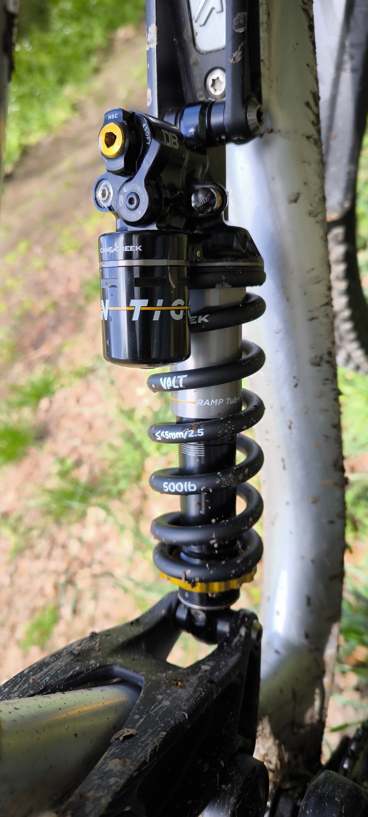

  1. Was macht er nicht gut? Federn bestellt? SAG stimmt?
    Es fehlt mir Grip. Also Einstellungssache. SAG passte mit der 450-550 lbs progressiven Feder da die lineare nicht lieferbar bzw. ausverkauft war zu dem Zeitkaufpunkt.
    Der ist laut Cane Creek nicht für progressive Federn freigegeben. Würde auch eigentlich keinen Sinn machen.
    Ja, wer lesen kann ist mal wieder im Vorteil. Habe ich die Nacht auch gesehen / gelesen. smilie smiliesmilie
  2. ...das ist ne andere Welt...500er linear...ne 550er ist noch in der Zustellung.....
    WOW. Noch keine Luft im System,a ber ich bin begeistert. Auch der Climb Modus...richtig gut ❤️
  3. Ja. Der Climb Modus macht ordentlich was her.
  4. 500er linear...ne 550er
    Wie schwer und welches Rad?
  5. 78er
    Dabei seit 01/2013
    90 kg Abfahrfertig mit Alutech Fanes 29er gedrosselt auf 160 mm Federweg.
    Aber bei der 500er Feder hab ich 33% SAG, das ist mir zuviel. Deswegen mal die 550er testen.
Was meinst du?
