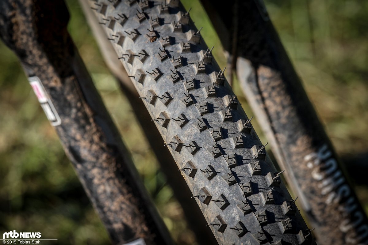

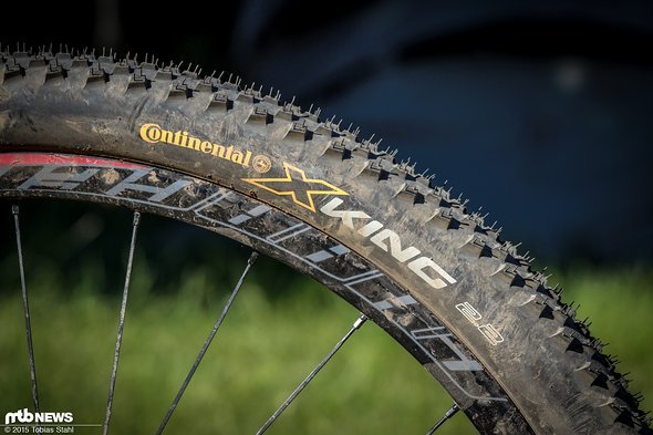

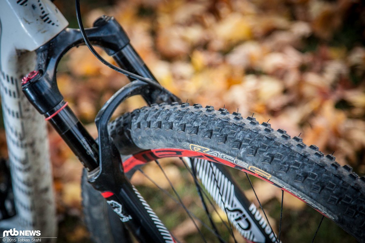

Im Gegensatz zu seinen kleinen Brüdern zeigt sich das Profil des Continental X-King wesentlich grobstolliger und offener. Die Schulterstollen sind deutlich stärker ausgeprägt und reichen weiter bis in die Seitenwand hinein und nur die Profilblöcke in der Mitte der Lauffläche stehen versetzt eng zusammen, während sich daneben deutlich größere Lücken auftun. Jeder der Blöcke ist mit einer kleinen Stufe versehen, so dass die wirksame Anzahl an Kanten für den Grip-Aufbau nochmals erhöht wird.
Das Profil des X-King ist grobstolliger als das des Race King
# Das Profil des X-King ist grobstolliger als das des Race King - so soll der Reifen auch auf loseren Böden viel Traktion aufbauen und mehr Querkräfte vertragen können
Insbesondere durch die größeren Abstände wirkt das Profil des X-King wesentlich aggressiver als beispielsweise beim Race King. Dennoch sei angemerkt, dass die Profiltiefe auch bei diesem Reifen nicht sonderlich groß ist. Somit positioniert sich auf der X-King klar als (tourenorientierter) Cross Country-Reifen ohne Ambitionen auf den gröberen Einsatz.

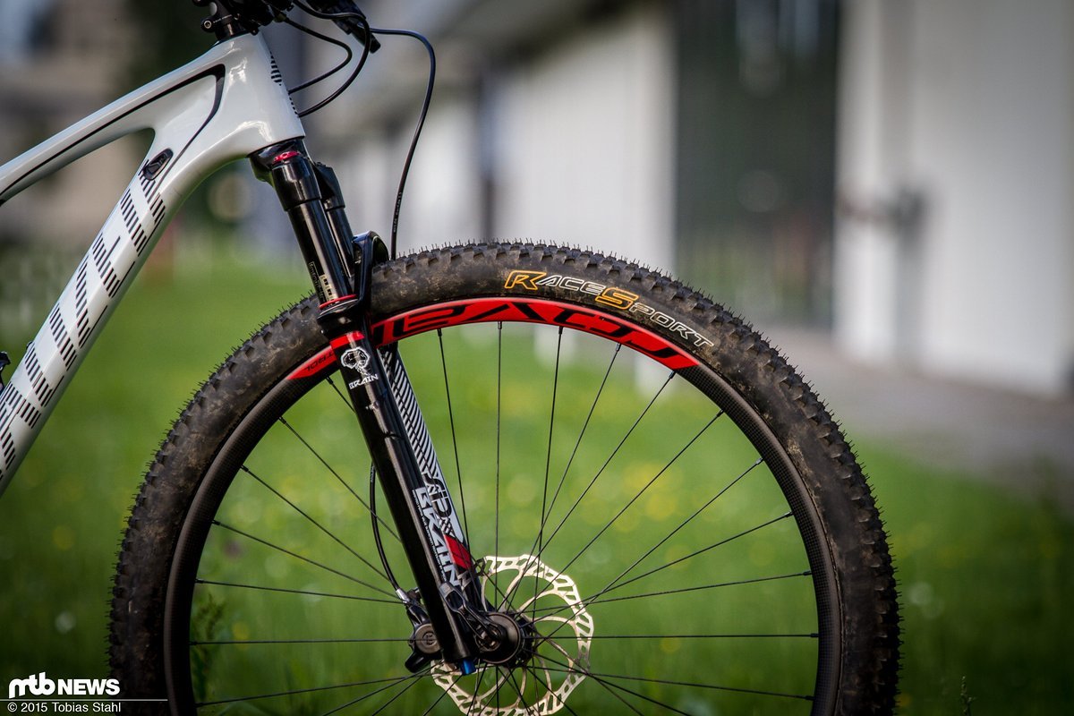

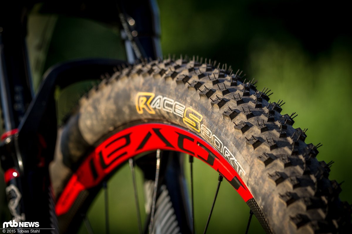

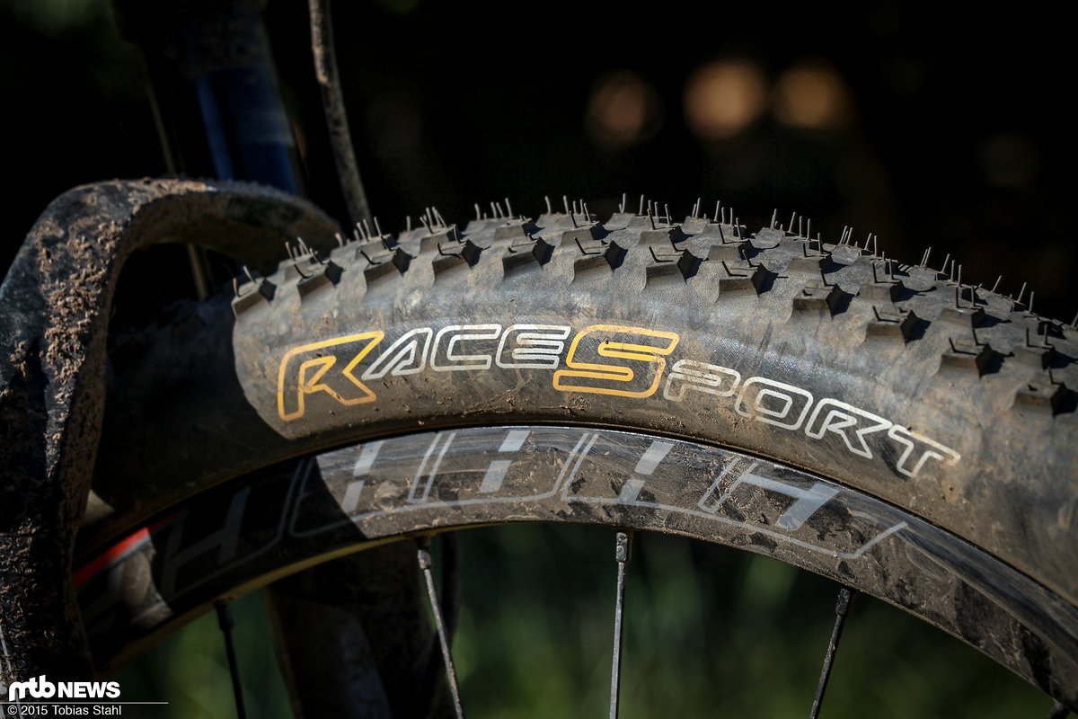

Die Basis des Reifens ist die leichte, aus Nylon gefertigte RaceSport Karkasse. Sie besteht aus zwei dünnen Lagen an den Seitenwänden (120 TPI) und ist unter der Lauffläche durch eine dritte Lage verstärkt (180 TPI), um die Durchschlag- und -stichfestigkeit zu verbessern. Durch die dünnen Fäden soll die Karkasse besonders flexibel sein und sich so traktionssteigernd bestmöglich an die Oberfläche des Bodens anpassen können. Eine Gummierung auf der Seitenwand fehlt, was einerseits das Gewicht reduziert und andererseits aber auch dafür sorgt, dass die Reifen vom Hersteller nicht direkt als tubeless-ready angeboten werden. Wir versuchen trotzdem mit der hauseigenen Dichtmilch den Versuch und – so viel sei vorweggenommen – es funktioniert. Die von Continental für den Tubeless-Aufbau vorgesehene Ausführung des X-King ist jedoch die ProTection Ausführung, die in unserer Größe gut 100 g mehr auf die Waage bringen soll und über eine entsprechend verstärkte und versiegelte Karkasse verfügt.
Man sieht es ihr nicht an, doch die RaceSport Karkasse kann beim Tubeless-Aufbau durchaus ein wenig Zeit in Anspruch nehmen
# Man sieht es ihr nicht an, doch die RaceSport Karkasse kann beim Tubeless-Aufbau durchaus ein wenig Zeit in Anspruch nehmen - sie ist nicht voll gummiert und dadurch weniger dicht als die dickere ProTection Karkasse

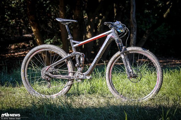

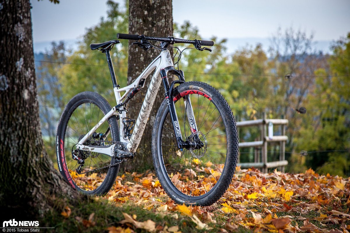

Für meinen Praxistest habe ich den Continental X-King auf meinem Specialized Epic World Cup Dauertest-Bike montiert und ihn in der Regel am Vorderrad gefahren. Bei den 24h von Finale Ligure ist der Reifen außerdem auf dem Trail-Bike Bergamont Contrail 29 MGN aus unserem großen Trailbike-Vergleichstest verbaut gewesen, um diesem Rad im Renneinsatz ein wenig auf die Sprünge zu helfen.
Aufziehen lässt sich der X-King wie zu erwarten gut und auch ohne Kompressor gelingt uns mit einigem Einsatz an der Pumpe der schlauchlose Aufbau. Durch die dünne Karkasse ist jedoch eine nicht zu verachtende Menge Milch (90 ml) im Einsatz, die im Anschluss die Seitenwand des Reifens soweit zuverlässig abdichtet. Um diesen Prozess zu unterstützen ist es ratsam, den Reifen zunächst etwas härter aufzupumpen und im Anschluss jeweils einige Minuten auf der einen und nach anschließendem Schütteln auf der anderen Seite des Laufrades zu lagern, damit die Seitenwand gut benetzt werden kann und auch die kleinsten Öffnungen verschlossen werden.
So vorbereitet können wir uns über die Tubeless-Eignung des X-King nicht beschweren. Wer den Reifen so fahren möchte, muss jedenfalls nicht auf die schwerere ProTection-Ausführung zurückgreifen. Wer den Reifen mit Schlauch fahren will, findet im Sortiment von Continental zum Beispiel den dünnen MTB 29 Light Schlauch, der es auf 162 g bringt.

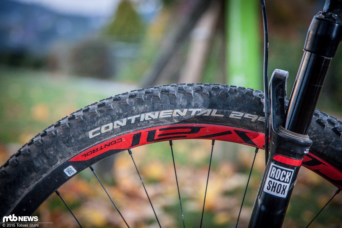

Der Continental X-King soll mit seinem relativ offenen Profil auch dann noch greifen, wenn die Böden loser und tiefer werden. Auf den steinigen und sandigen Strecken in Finale Ligure erzeugt der Reifen so viel Traktion und überzeugt mit einem gut kontrollierbaren Verhalten im Grenzbereich. Nur in tiefer werdendem Geröll geht ihm relativ früh die Seitenführung aus, wobei hier auch das vergleichsweise kleine Volumen negativ spürbar wird. Auf Trails im Wald und auf hartem Untergrund schlägt sich der X-King ebenfalls sehr gut, zumindest solange es trocken bleibt. Mit seiner BlackChili Gummimischung kann er zwar auch mit nassen Wurzeln noch erstaunlich viel anfangen, doch die Stollen sind am Ende des Tages einfach zu kurz als das sie in wirklich tiefen Böden halt finden würden. Ein ausgewiesener Matschreifen kann also auch der X-King nicht sein, auch wenn er im direkten Vergleich den Race King deutlich distanzieren kann und mit einem wesentlich höher liegenden Grenzbereich aufwartet. Ist dieser jedoch überschritten, schmiert auch der X-King im Matsch schwer kontrollierbar weg und auch eine erhöhte Schräglage kann hier keine Verbesserung bringen.
Die Traktion in Kurven ist in trockenem Terrain hoch und der Grenzbereich gut beherrschbar
# Die Traktion in Kurven ist in trockenem Terrain hoch und der Grenzbereich gut beherrschbar - das schafft Vertrauen und ermöglicht hohe Kurvengeschwindigkeiten
Schicht im Schacht: in Matsch wie diesem tut sich auch der X-King schwer
# Schicht im Schacht: in Matsch wie diesem tut sich auch der X-King schwer - seine Selbstreinigung ist zwar gut, doch irgendwann erreichen die flachen Stollen einfach keinen trockenen Grund mehr
Mit dieser Charakteristik zeigt der X-King wie vom Hersteller versprochen eine wesentlich bessere Allround-Eignung als der Race King oder insbesondere der Speed King. Und in der großen 2,4“ Version könnte er durchaus auch an einem Trail-Bike Verwendung finden. Dabei gilt es jedoch zu bedenken, dass die Stollentiefe insgesamt eher kurz ausfällt. So bleibt der Reifen auch bei großem Volumen ein auch auf Rollwiderstand optimiertes Produkt, das letzten Endes in anspruchsvollem Gelände seine Grenzen aufgezeigt bekommt. Auf den normalen Trails, die man mit einem Cross Country- oder Marathon-Bike in Angriff nimmt, ist er aber definitiv gut aufgehoben.
