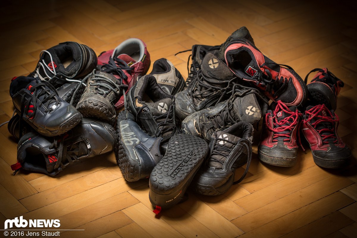

Wer hat hier ein Schuhproblem?
# Wer hat hier ein Schuhproblem? – Wer kennt es nicht? Man muss sich von der Freundin anhören, dass man mehr Bikeschuhe hat als sie "normale" Schuhe. Five Ten nutze ich seit zirka 8 Jahren.

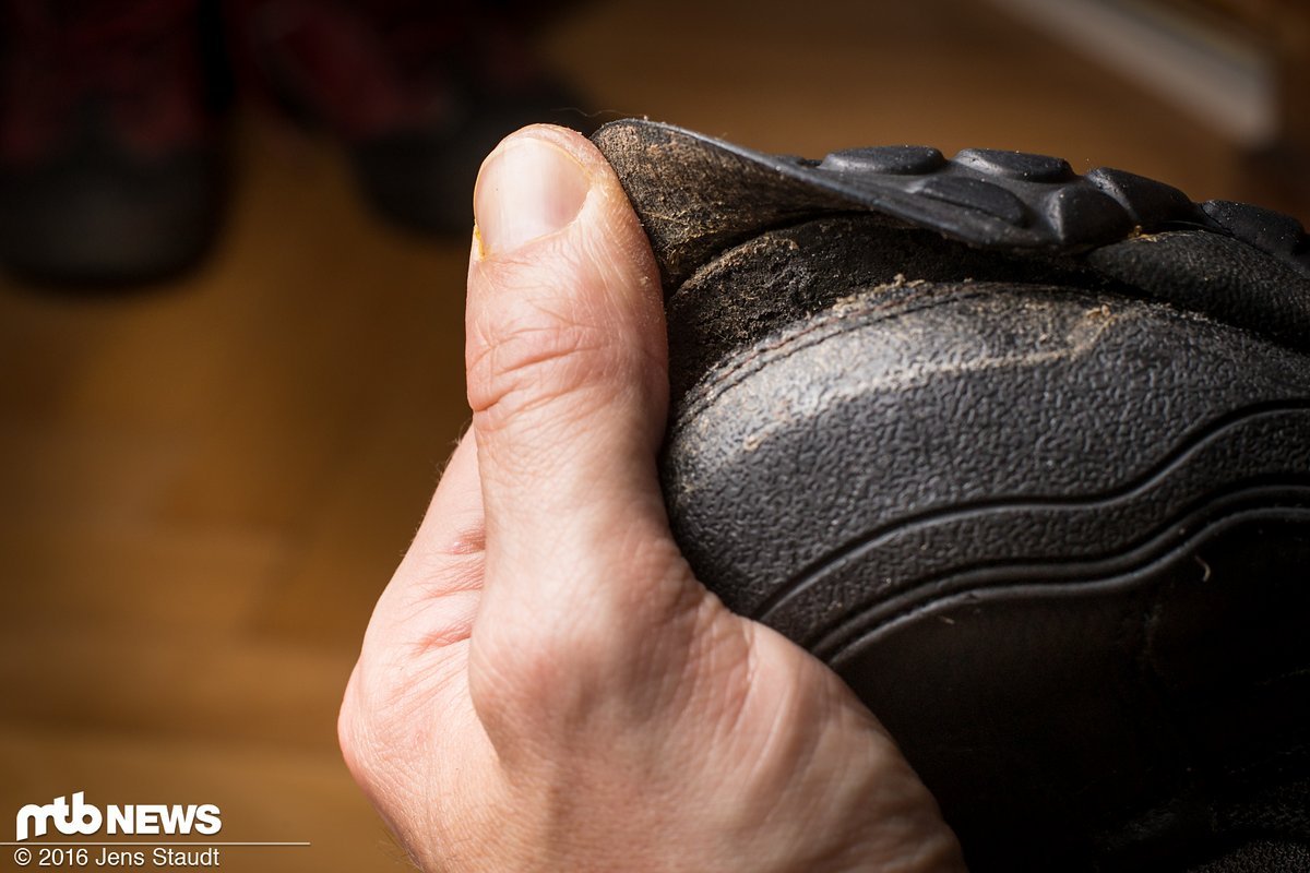

Nicht nur unerfreulich

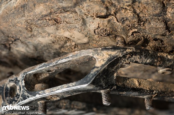

# Nicht nur unerfreulich – Je nach Pinlänge verhakt sich ein Pedal gerne im nun losen Material. Das Resultat ist ein Fuß, der in einer brenzligen Situation am Pedal hängen bleibt.

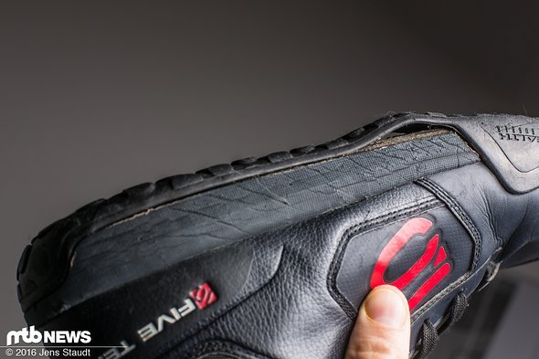

Auch die restlichen Klebeverbindungen gaben frühzeitig auf
# Auch die restlichen Klebeverbindungen gaben frühzeitig auf – in Bezug auf die Dauerhaltbarkeit der Klebeverbindung zwischen Schuh und Sohle besteht Verbesserungsbedarf.

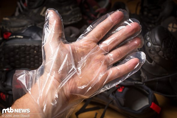

Handschuhe gibts zum Kleber dazu
# Handschuhe gibts zum Kleber dazu – wer sich ungewollt gerne mal die Finger verklebt, kann sich mit den mitgelieferten Handschuhen schützen.

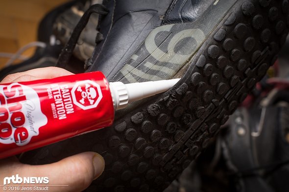

Spatel und Kunststoffdüse
# Spatel und Kunststoffdüse – Zum Verteilen ist minimalistisches Werkzeug dabei.
Es kommt auf die inneren Werte an

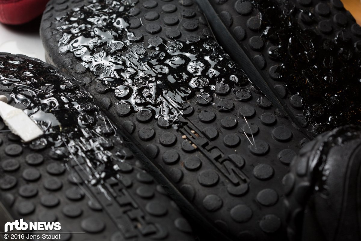

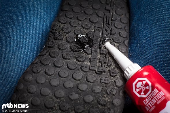

# Es kommt auf die inneren Werte an – Ich verklebe ich die Sohle wieder so gut wie möglich mit dem Schuh und stochere herum, um den Klebstoff möglichst weiträumig zu verteilen.
Kanten glätten
# Kanten glätten – Neben den Löchern galt es auch die Seiten wieder anzubringen. Die Spitze ist eine gute Hilfe.
Viel hilft viel
# Viel hilft viel – An den gut sichtbaren beanspruchten Pedalkontaktstellen trug ich mehr Klebstoff auf, um zusätzliches Material zum Abnutzen zur Verfügung zu haben.

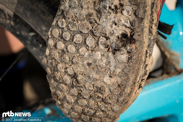

Besonders in den Wintermonaten leidet das Schuhwerk. Sand, Matsch und Nässe sorgen für eine höhere Abrasion. Mit dem Shoe Goo konnte ich die Sohle erneut und haltbar an den Schuh befestigen und dem Eindringen von Matsch und Schnee unter die gerissene Sohle Einhalt gebieten.
Sicherer Stand
# Sicherer Stand – nach drei weiteren Monaten der Schuhnutzung gibt es relativ wenig zu beklagen.
Allerdings ist auch der Shoe Goo kein Allheilmittel
# Allerdings ist auch der Shoe Goo kein Allheilmittel – Auf Dauer arbeiten sich ernsthaft aggressiven Pins ebenfalls durch die frische Schicht in die gleichen Löcher, an denen schon vorher Material fehlte
Aber die Schuhlebensdauer wurde verlängert
# Aber die Schuhlebensdauer wurde verlängert – Der Kleber macht keinen neuen Schuh aus einem zerfetzten, aber man bekommt eine Sohle, die sich nicht mehr in den Pedalpins verfängt und vorhandene Löcher verschwinden lässt.
