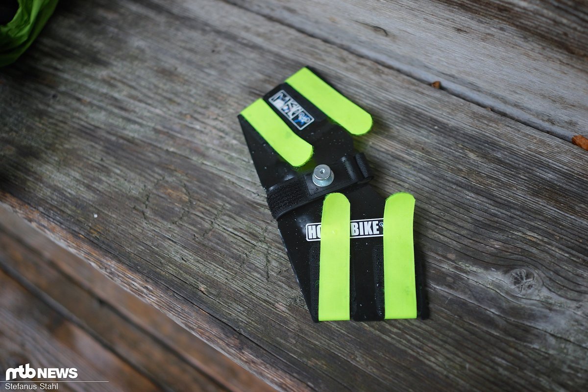

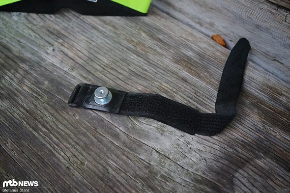

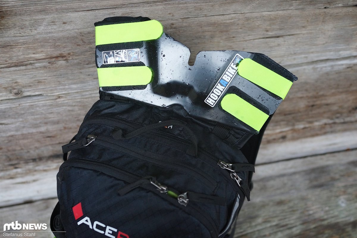

Wie auch vor wenigen Wochen im Allgäu verwenden wir ein Alutech ICB2.0 als Testrad und einen Acepac Flux als Testrucksack. Beide HookaBike-Komponenten, Platte und Zapfen, können zunächst im Rucksack bleiben – die Montage ist schließlich ziemlich einfach. Vor der ersten Tragepassage montiere ich die Platte mit den Klettstreifen an den Rucksackträgern. Das ist ebenso simpel wie effektiv; man muss ein wenig darauf aufpassen, die Klettstreifen nicht untereinander zu verkletten, alles in allem ist es aber kinderleicht. Dasselbe gilt für den Zapfen: auch hier muss die mittige Position am Unterrohr gefunden werden, dann wird geklettet. Dank Doppelklett kann der Streifen überall aufeinander fixiert werden. Anders als beim klassischen Klett gibt es hier keine zwei verschiedenen Materialien. Dieser Klett haftet auf sich selbst und passt so an Rohre zwischen ca. 40 und 80 mm.

Das Platzieren des Bikes gelingt zugegebenermaßen auch hier kaum im ersten Anlauf. Hinter dem Kopf, im Nacken, hat man gewöhnlich einfach kein besonders gutes Feingefühl und Orientierung. Aber: Es gelingt etwas leichter als beim Peakrider. Der Grund ist die nähere Fixierung des Zapfens am Körper. So kann man den Zapfen direkt im Nacken spüren und zwischen den Rucksackträgern hinabführen, bis er in der Platte einfährt. Dank zusammenlaufenden Schrägen führt sich der Zapfen ein Stück weit selbst in die Vertiefung.
Tragen

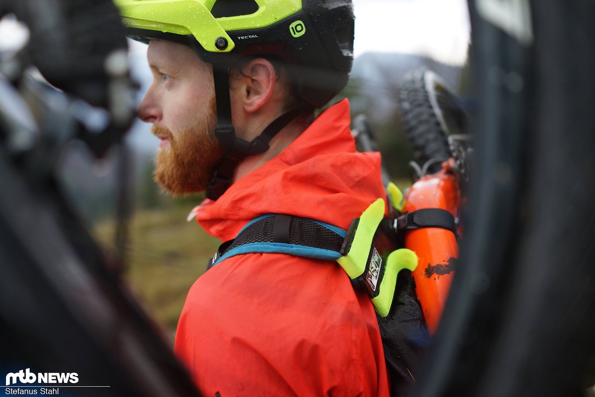

Anders als beim Peakrider positioniert HookaBike das Rad direkt auf der Rucksackoberseite. Über die Platte ist es direkt mit den Schulterträgern in Kontakt. Ein Drehen des Rades um die Hochachse ist offensichtlich nicht möglich. Aber: Das Fahrrad ist absolut sicher am Rucksack fixiert, genau wie beim Peakrider werden die Hände nicht benötigt. Durch den Schulterkontakt lässt sich das Bike unmittelbar mit dem Körper bewegen, die Last wird primär in die Schultergurte eingeleitet. Abhängig vom Rucksack wird auch über den Hüftgurt Last aufgenommen, bei den meisten Tagesrucksäcken ist dies aber nicht in hohem Maße der Fall. Damit bestimmt mit solch einem System fast primär der Rucksack den Komfort.
Verglichen mit dem Peakrider ist das HookaBike eine Nuance weniger komfortabel, weil die Platte durch die Tragegurte hindurch leicht auf den Nacken drückt. Insgesamt ist hier aber auch eine deutliche Komfortsteigerung gegenüber dem Tragen ohne System spürbar: Die Hände bleiben unten, der Nacken ist entlastet. Wetterbedingt (Hagel, Platzregen) fiel unsere Trageeinlage kürzer aus als beim Test des Peakriders. Es bestehen jedoch keine Zweifel, dass auch mit HookaBike sehr lange Tragepassagen möglich werden.
Bei einem sehr leeren Rucksack kann es sein, dass der Rücken des Rucksacks beult, weil die Last nur oben eingeleitet wird. Dem kann durch Einfädeln des Lenkers am Hüftgurt gegengewirkt werden.

Hier gilt für HookaBike dasselbe wie für den Peakrider: Das Fahrrad lässt sich wie gewohnt einfach nach oben über den Kopf heben. So würde das Rad auch im Falle eines Sturzes vom Fahrer getrennt. Das ganze geht sehr schnell, auch eine kurze fahrbare Passage kann also im Sattel absolviert werden. Für die Abfahrt kann HookaBike am Rucksack bleiben, der Hersteller empfiehlt aber, es im Rucksack zu verstauen. Die Klettstreifen müssen kurz gelöst werden und sollten wieder aufeinander geklettet werden, da sie ansonsten aneinander oder im Rucksack kletten bleiben könnten.

Die HookaBike-Lösung von Push Components ist tatsächlich noch einfacher als der Peakrider – im Detail steckt aber doch recht viel Hirnschmalz. So ist die Rückenplatte doppelt gekrümmt und mit einem Versatz zum Rücken ausgeformt, damit kein Kontakt zwischen der Platte und dem Nacken des Trägers besteht. Rutschhemmendes Gummi vermeidet ein Verdrehen des Zapfens am Rahmen. Die Klettstreifen sind in Vertiefungen in der Platte angebracht, um sicher zu kletten. Insgesamt erscheint uns die Lösung praktikabel. Mit einem Gewicht von 140 Gramm ist sie schön leicht und dazu unabhängig von Rucksack und Fahrrad verwendbar. Als Technik-begeisterter Mensch würde ich mich noch über kleine Details freuen, etwa eine leicht mit Handschuhen greifbare Gummierung am Ende der Klettstreifen oder die Möglichkeit, die Breite der Platte an verschiedene Schultergurtabstände anzupassen. All das ist funktional aber nicht notwendig und deshalb kein Mangel.
