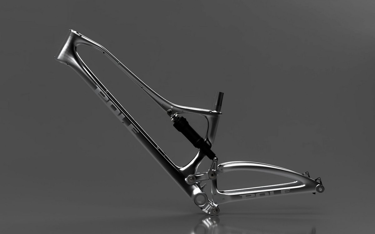

Diese Aluminium-Legierung soll laut Pole bis zu 1,7 mal fester als das oft verwendete 6061 Aluminium sein
# Diese Aluminium-Legierung soll laut Pole bis zu 1,7 mal fester als das oft verwendete 6061 Aluminium sein – das soll einen extrem leichten und dennoch stabilen Rahmen ergeben.

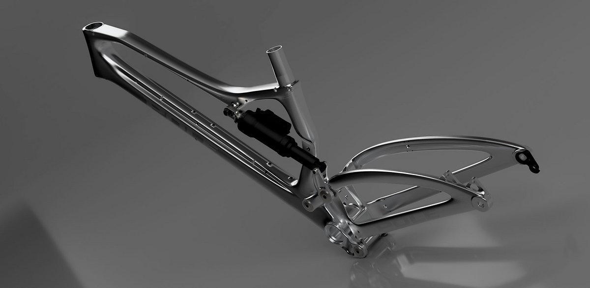

Mit dem nun erschienen Pole Machine unterstreichen sie diese Haltung nochmals dick mit Edding: Hauptrahmen und Hinterbau bestehen jeweils aus drei Teilen, die komplett aus hochfesten 7075 T6-Aluminiumblöcken gefräst werden. Wie lange die Bearbeitung dauert? Dazu hält Pole sich bedeckt, gibt jedoch an, Anfang 2018 an einem geheimen Standort in Finnland mit der Massenproduktion starten zu können. Anschließend werden die Einzelteile in Jyväskylä zusammengeklebt und im Pole-Werk selbst kontrolliert. Als Gründe für die mehr als ungewöhnliche Fertigungsmethode gibt Pole an, dass es ihnen damit zum einen möglich ist, die Wandstärke der Einzelteile genau zu kontrollieren, während Hydroforming-Prozesse lediglich mit Richtwerten arbeiten. Zum anderen finden sie die Arbeit mit Aluminium schneller, sauberer und vor allem menschlicher als die mit Carbon. Außerdem könnten sie die genauen Steifigkeiten des Rahmens an allen Stellen berechnen, wohingegen man bei Carbon mit Überschlagsrechnungen und Annahmen arbeiten würde.
Das neue Pole Machine wird komplett aus 7075 T6 Alu-Blöcken gefräst
# Das neue Pole Machine wird komplett aus 7075 T6 Alu-Blöcken gefräst – Hauptrahmen und Hinterbau bestehen aus jeweils drei Einzelteilen, die anschließend miteinander verklebt werden
