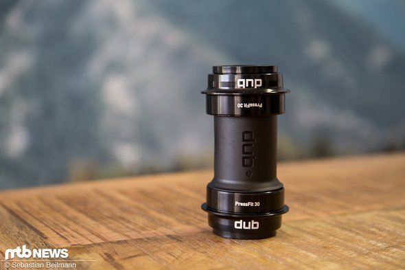

Leichter, haltbarer und mit allen gängigen Innenlager-Standards kompatibel: Das neue SRAM DUB-System soll scheinbar zahlreiche Vorteile bieten
# Leichter, haltbarer und mit allen gängigen Innenlager-Standards kompatibel: Das neue SRAM DUB-System soll scheinbar zahlreiche Vorteile bieten - doch welchen Unterschied macht die neue Achse mit einem Durchmesser von 28,99 mm wirklich? Wie hat SRAM die Haltbarkeit verbessert? Und welche Kurbel ist mit welchem Innenlager kompatibel? Wir haben einige offene Fragen direkt an SRAM weitergeleitet.

MTB-News.de: Was genau ist an der Lagerung verbessert worden? Machen die 1,01 mm Unterschied so viel aus, dass man eine Verbesserung der Dichtung erzielen kann?
Max Topp, SRAM: Die meisten Probleme bei Innenlagern kommen nicht daher, dass die Lagerung frühzeitig verschleißt oder durch starke Belastungen beschädigt wird. Der größte Feind der Lagerung ist Korrosion durch eindringenden Schmutz und Wasser. Durch die etwas dünner gestaltete Spindel haben wir Platz geschaffen für eine Anzahl an erheblichen Verbesserungen bei der Abdichtung der Lager. Durch diesen Vorteil konnten wir die DUB-Lager nach innen und sogar doppelt nach außen dichten. Zusätzlich haben wir das DUB-Innenlager-System mit O-Ringen zur Spindel und der Innenlager-Hülse gesichert, damit auch über den Rahmen eintretendes Wasser keine Chance hat an die Lager zu gelangen.

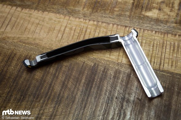

Alle DUB-Kurbeln verfügen über überdimensionierte 28,99 mm Aluminium-Achsen
# Alle DUB-Kurbeln verfügen über überdimensionierte 28,99 mm Aluminium-Achsen - dieses Maß soll SRAM zufolge den optimalen Kompromiss zwischen Steifigkeit, Gewichtsersparnis und verbesserter Abdichtung der Lager bieten. Die Legierung und genaue konstruktive Ausführung der Achsen unterscheidet sich dabei von Modell zu Modell.
Hier gut zu sehen: Bisher waren Spindel und Aufnahme für die Carbonkurbel zweiteilig ausgeführt - jetzt besteht es aus nur noch einem Teil.
