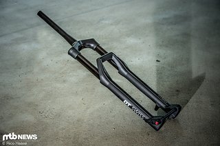

Bereits beim ersten Betrachten der DT Swiss F535 One-Federgabel fällt auf, wie aufgeräumt und unauffällig sie eigentlich daher kommt. Dabei ist sie schon wieder so unauffällig, dass sie aus der Masse der MTB-Federgabeln quasi schreiend heraussticht. Wo normalerweise Einstellknöpfe und Ventile aus den Standrohren herausragen, sind hier nur glatte, mattschwarze Flächen zu sehen. Selbst die Ausfallenden sind seitlich mit solchen Kappen versehen. Ein wenig fühlt man sich an die Zeit in der Automobil-Branche erinnert, als bei den ersten PKW der Blick unter die Motorhaube bloß großflächige Kunststoff-Abdeckungen und Logos entblößte. Auch wenn DT Swiss verspricht, mit ihrer neuen Federgabel jegliche Setup-Änderung weitestgehend überflüssig gemacht zu haben, ist die Möglichkeit dazu nach wie vor vorhanden. Ein kräftiger Zug am Hebel der Steckachse löst diesen und fördert einen darin verschraubten, kleinen Torx-Schlüssel zutage. Damit lassen sich nicht nur alle Abdeckungen entfernen, sondern auch die gewünschten Dämpfungs-Einstellungen vornehmen.

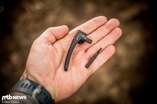

Alle Abdeck-Kappen können mit einem 10er Torx-Schlüssel entfernt werden
# Alle Abdeck-Kappen können mit einem 10er Torx-Schlüssel entfernt werden – dieser wird auch benötigt, um beispielsweise die Zug- oder Druckstufe zu verstellen.
Praktischerweise ist er direkt in die Steckachse der F535 One-Federgabel integriert
# Praktischerweise ist er direkt in die Steckachse der F535 One-Federgabel integriert – ein kräftiger Zug am Hebel …
… und dieser löst sich von der Achse
# … und dieser löst sich von der Achse – der Torx-Schlüssel ist darin verschraubt.
Voila – somit steht der Setup-Anpassung unterwegs nichts mehr im Wege
# Voila – somit steht der Setup-Anpassung unterwegs nichts mehr im Wege – außer man verliert den zugegebene Maßen sehr kleinen Schlüssel auf dem unebenen Waldboden.

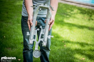

Das Casting wird wie üblich gegossen
# Das Casting wird wie üblich gegossen – so schaut es aus, bevor es bearbeitet wird.

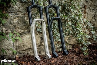

Bevor es zur Produktion kam, durchlief die F535 One-Federgabel einige Prototypen-Phasen.
# Bevor es zur Produktion kam, durchlief die F535 One-Federgabel einige Prototypen-Phasen.

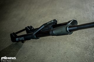

Vorne befinden sich minimalistische Verstärkungen an der Brücke über den Standrohren.
# Vorne befinden sich minimalistische Verstärkungen an der Brücke über den Standrohren.

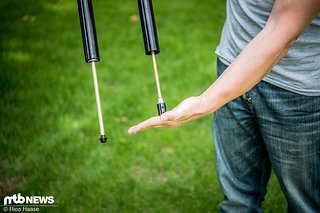

Die kleine Stahlfeder ist für die ersten 30 mm Federweg verantwortlich und sitzt am Ende des Airshafts.
# Die kleine Stahlfeder ist für die ersten 30 mm Federweg verantwortlich und sitzt am Ende des Airshafts.

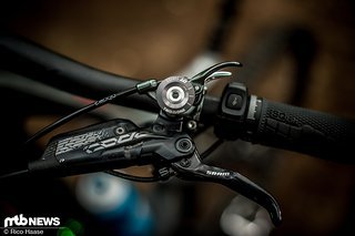

Extern verfügt die DT Swiss-Gabel über eine in drei Stufen einstellbare Druckstufe – diese nennen sich Open, Drive und Lock. Dabei hat man die Wahl zwischen einer Lenkerfernbedienung oder einem kleinen Hebel über dem rechten Standrohr. Zudem lassen sich die Low-Speed-Compression und der Rebound mit einem T10-Schlüssel in vergleichsweise feinen Schritten verstellen.
Die Fernbedienung sitzt über dem Lenker, wodurch sie auch mit 2-fach Schaltungen oder Variostützen gut kompatibel ist

Unser Testmodell war mit der passenden Lenkerfernbedienung ausgestattet – doch obwohl die Federgabel dank ihres sensiblen Ansprechverhaltens bei normaler Fahrt leicht wippt, empfanden wir diese nicht wirklich als nötig. Außerdem sitzt sie sehr exponiert über dem linken Bremshebel und steht weit nach oben heraus. Im Drive-Modus ist die Gabel bereits ziemlich ruhig – im Lock-Modus herrscht dann absolute Ruhe an der Front. Geht es in den Wald, so fällt sofort auf, wie sensibel die Federgabel bereits auf feine Schläge und Vibrationen anspricht. Der Übergang von der Stahl- zur Luftfeder nach 30 mm Federweg ist – wie von DT Swiss versprochen – nicht spürbar. Biegt man in einen Trail ein, folgt die DT Swiss F535 One dem Untergrund sehr feinfühlig und vermittelt einiges an Grip.

  • Lenkerfernbedienung Ob es wirklich notwendig ist, die Federgabel zu locken – darüber kann man streiten. Allerdings würden wir zum Hebel an der Brücke raten: Die Fernbedienung sitzt im Falle eines Sturzes äußerst exponiert und lässt das Cockpit schnell sehr überladen wirken.
