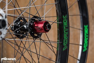

In schlichtes Schwarz gehüllt, aber mit der Option auf sechs verschiedene Decal-Kits, hat man am Halo Vortex-Laufradsatz die Option auf den All-black-everything-Look oder einen frischen Spritzer Farbe. Vor allem die Dezent gehaltene Option mit glänzend schwarzer Felge kann einen gelungenen ersten Eindruck vermitteln. Die Waage bestätigt den soliden ersten Eindruck des Laufradsatzes: 2239 g zeigt die Waage in der Konfiguration mit 29″-Durchmesser, Boost-Einbaumaß und Shimanp-Freilauf an. Trotz der großen Innenweite der Felge lieg der Halo Vortex-Laufradsatz also nicht gerade am unteren Ende des Gewichts-Spektrums.
Mit 38 mm Breite und 20,75 mm Höhe liegt das Felgenprofil eher auf der flachen Seite. Ab Werk ist das Felgenbett mit Tubeless-Felgenband versiegelt, trotzdem fällt die spezielle Form auf. Wie üblich sitzt eine Vertiefung in der Mitte – diese ist aber sehr weit zu den Rändern gezogen und bietet dem in Position gerutschten Reifenwulst somit wenig Spielraum nach innen. Von der Vertiefung zum Sitz des Reifenwulsts geht es recht steil nach oben. Halo verzichtet aber auf eine Überhöhung dazwischen, die der Reifen überwinden müsste. Insofern ist die Reifenmontage trotz unüblicher Form kein Problem. Kurze, aber breit abgestützte und mit Haken versehene Felgenhörner versprechen Steinen viel entgegenzusetzen.
Halo führt im eigenen Portfolio auch Speichen und Nippel – so wundert es kaum, dass an den Vortex-Rädern die hauseigenen Produkte zum Einsatz kommen. Doppelt konifizierte Stahl-Speichen treffen auf Messing-Nippel und verbinden die Vortex 29″-Felge mit den MT-Naben. Hier wird es vor allem beim Blick auf den Freilauf spannend: 120 Zähne sorgen für einen kleinen Einrastwinkel von nur 3° – übertragen wird die Antriebskraft von drei Sperrklinken. Supadrive nennt Halo diesen Freilauf, der an HG- oder XD-Freilaufkörpern zum Einsatz kommt. Eine Option auf Shimanos neuen Freilauf-Standard für die XTR-Schaltgruppe gibt es noch nicht.

Geöste Felge mit asymmetrischem Profil
# Geöste Felge mit asymmetrischem Profil – Am Halo Vortex-Laufradsatz setzen die Briten auf Nabe, Speichen, Nippel und Felge aus dem eigenen Haus.

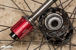

Mit 339 g ist die Boost-Nabe trotz Aussparungen am Flansch kein Leichtgewicht
# Mit 339 g ist die Boost-Nabe trotz Aussparungen am Flansch kein Leichtgewicht – Punkten kann sie dafür mit einem Einrastwinkel von nur drei Grad.

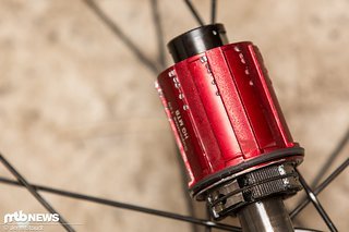

Alles selbst austauschbar und damit ideal für Fahrer, die lieber selbst schrauben
# Alles selbst austauschbar und damit ideal für Fahrer, die lieber selbst schrauben – schraubt man die Endkappen ab, können Lager, Freilauf und Achse problemlos getauscht werden.
Fein verzahnt
# Fein verzahnt – 120 Einrastpunkte bietet der Supadrive-Freilauf.

Gebrauchsspuren an Alu-Freilaufkörpern sind nichts neues.
# Gebrauchsspuren an Alu-Freilaufkörpern sind nichts neues. – Hier gibt es aber auch Lösungsansätze, welche die Krafteinleitung von einzeln aufgesteckten Stahlritzeln gut verteilen.
