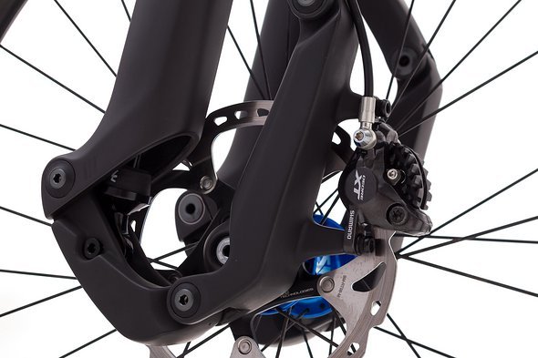

Dave Weagle versteht etwas von Anlenkungen und hat während der 4 Jahre Entwicklungszeit verschiedene Prototypen getestet
Dave Weagle versteht etwas von Anlenkungen und hat während der 4 Jahre Entwicklungszeit verschiedene Prototypen getestet - die Serienversion setzt auf das abgebildete Viergelenkersystem mit im Standrohr versteckten Luftfedern. Richtig gelesen, die Trust Performance The Message setzt auf zwei Luftfedern.

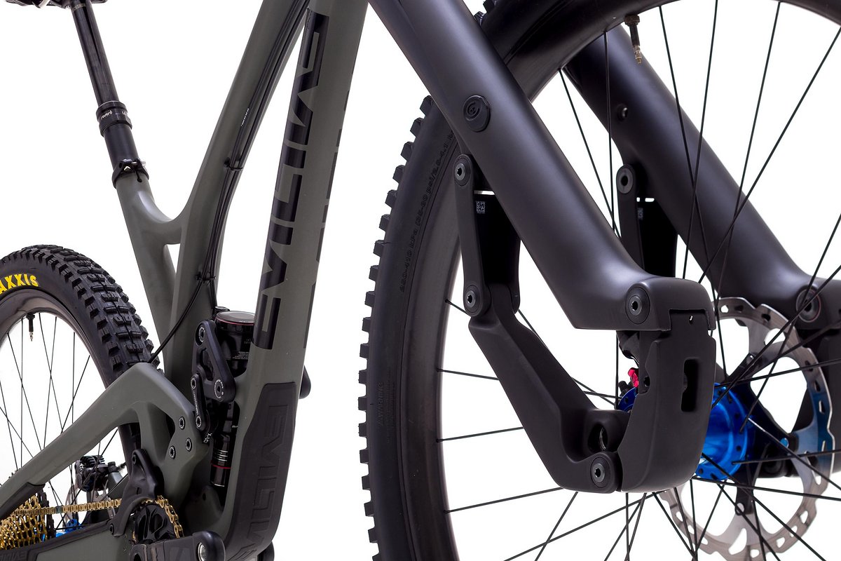

Die Links bestehen ebenso wie das Casting und der Gabelschaft aus Carbon
Die Links bestehen ebenso wie das Casting und der Gabelschaft aus Carbon - kein Wunder, schließlich gründete Miteigner Jason Schiers bereits den amerikanischen Carbon-Hersteller Enve mit.

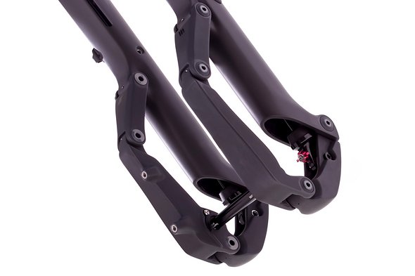

Neben den beiden Luftfedern kommt ein ebenfalls versteckter Twin-Tube-Thru-Shaft-Dämpfer zum Einsatz
Neben den beiden Luftfedern kommt ein ebenfalls versteckter Twin-Tube-Thru-Shaft-Dämpfer zum Einsatz - dieser wurde von Trust Performance eigens für die Federgabel entwickelt.

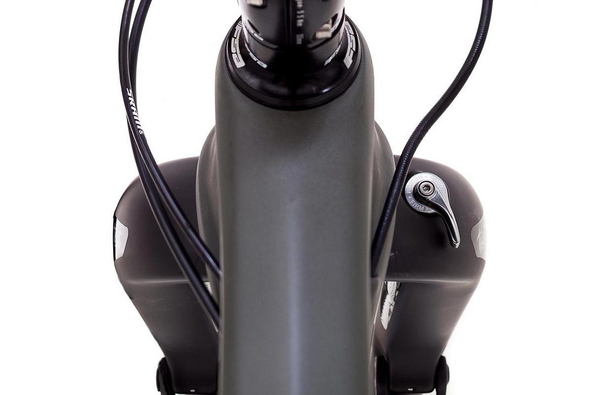

Cleane Sicht von oben
Cleane Sicht von oben - der dargestellte Hebel ermöglicht es, die Druckstufe in drei Schritten zu verstellen. Die mittlere Stufe kann zudem feinverstellt werden.
# Dave Weagle versteht etwas von Anlenkungen und hat während der 4 Jahre Entwicklungszeit verschiedene Prototypen getestet - die Serienversion setzt auf das abgebildete Viergelenkersystem mit im Standrohr versteckten Luftfedern. Richtig gelesen, die Trust Performance The Message setzt auf zwei Luftfedern.
# Die Links bestehen ebenso wie das Casting und der Gabelschaft aus Carbon - kein Wunder, schließlich gründete Miteigner Jason Schiers bereits den amerikanischen Carbon-Hersteller Enve mit.
# Neben den beiden Luftfedern kommt ein ebenfalls versteckter Twin-Tube-Thru-Shaft-Dämpfer zum Einsatz - dieser wurde von Trust Performance eigens für die Federgabel entwickelt.
# Cleane Sicht von oben - der dargestellte Hebel ermöglicht es, die Druckstufe in drei Schritten zu verstellen. Die mittlere Stufe kann zudem feinverstellt werden.
