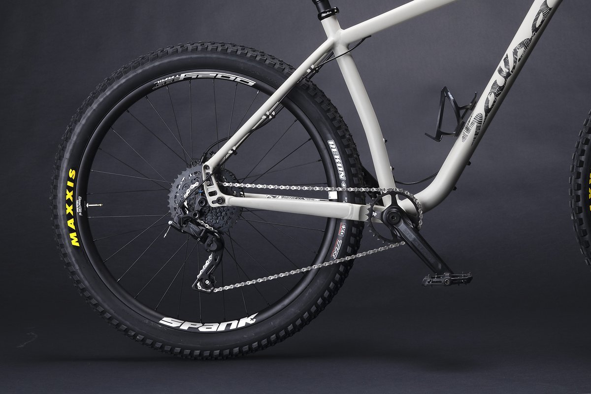

Die Microshift Advent will keine Bling-Bling-Schaltung sein – Funktion und fairer Preis stehen hier im Vordergrund. Die Schaltgruppe bietet 1 x 9 Gänge mit einer Kassette von 11–42 Zähnen. Für die Schaltgruppe mit Shifter, Kassette und Schaltwerk liegen die Kosten bei insgesamt 125 $! Doch der geringe Preis heißt nicht, dass sich die Taiwaner keine Gedanken über eine solide Funktionalität gemacht hätten. Wir haben alle Informationen zur Microshift Advent für euch.
Titelbild
Microshift Advent: Infos & Preise
Mehr Gänge bedeuten an unseren Schaltgruppen auch immer schmalere Ketten und machen eine exaktere Einstellung notwendig – die Abstimmung der Komponenten aufeinander wird dadurch immer wichtiger. Das kann in der Realität natürlich durchaus für mehr Wartungsaufwand sorgen. Microshift setzt mit der Advent genau hier an und will weniger spezifisch sein. Die 9-Gang-Kette ist breiter, die Kassettenzähne sind dicker – dadurch soll sich der Umwerfer leichter einstellen lassen und das gesamte System eine maximale Haltbarkeit bei minimaler Wartung realisieren.
  • Gänge 9
  • Kassette 11–42  Zähne
  • Gangabstufung 11-13-15-18-21-24-28-34-42
  • Schaltwerk Medium Käfig mit Clutch
  • Schalthebel Trigger
  • Gewicht Schaltwerk: 379 g | Kassette: 450 g | Shifter: 114 g
  • www.microshift.com
  • Preis Schaltwerk: 59,99 $ | Kassette: 39,99 $ | Shifter: 24,99 $ (alles UVP)
Die Microshift Advent Schaltgruppe soll nur 125 $ kosten und dennoch mit guter Funktion und Haltbarkeit überzeugen.

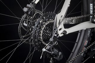

Statt mit einer Kugellager-Reibkupplung, wie man sie von anderen Schaltwerken kennt …
# Statt mit einer Kugellager-Reibkupplung, wie man sie von anderen Schaltwerken kennt …

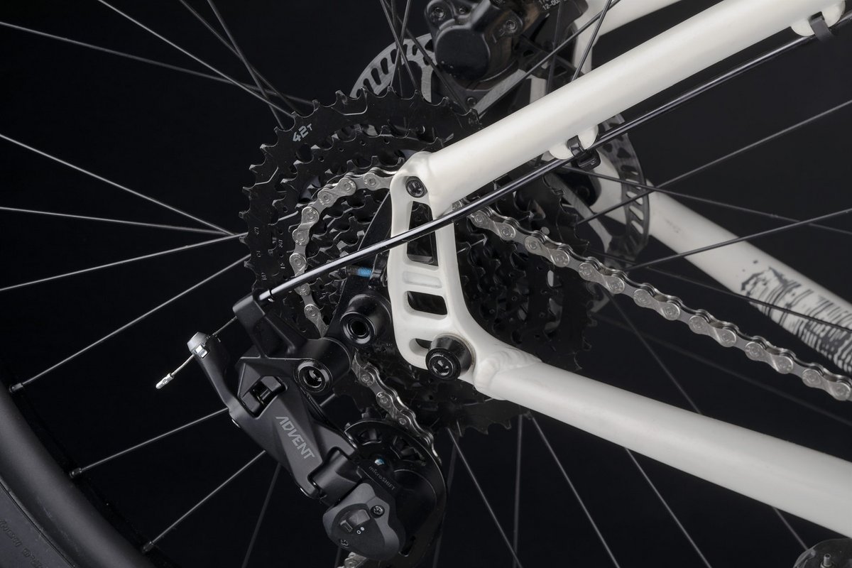

… kommt das Microshift Advent-Schaltwerk mit einem dem  Hersteller zufolge haltbaren und nachstellbaren Sperrklinken-Mechanismus.
# … kommt das Microshift Advent-Schaltwerk mit einem dem Hersteller zufolge haltbaren und nachstellbaren Sperrklinken-Mechanismus.

Viele Schaltwerke verwenden für die Clutch ein Kugellager-System. Mit der Zeit verliert dieses an Spannung, was irgendwann für Probleme sorgen kann. Advent setzt auf ein innovatives Sperrklinken-System  – eine Technologie, die sich seit Jahren in Naben bewährt hat. Diese soll langlebiger und widerstandsfähiger gegen Spannungsverlust sein – und noch dazu kann die Spannung der Clutch laut Hersteller in weniger als einer Minute mit einem Schraubendreher und einem Torxschlüssel neu eingestellt werden.

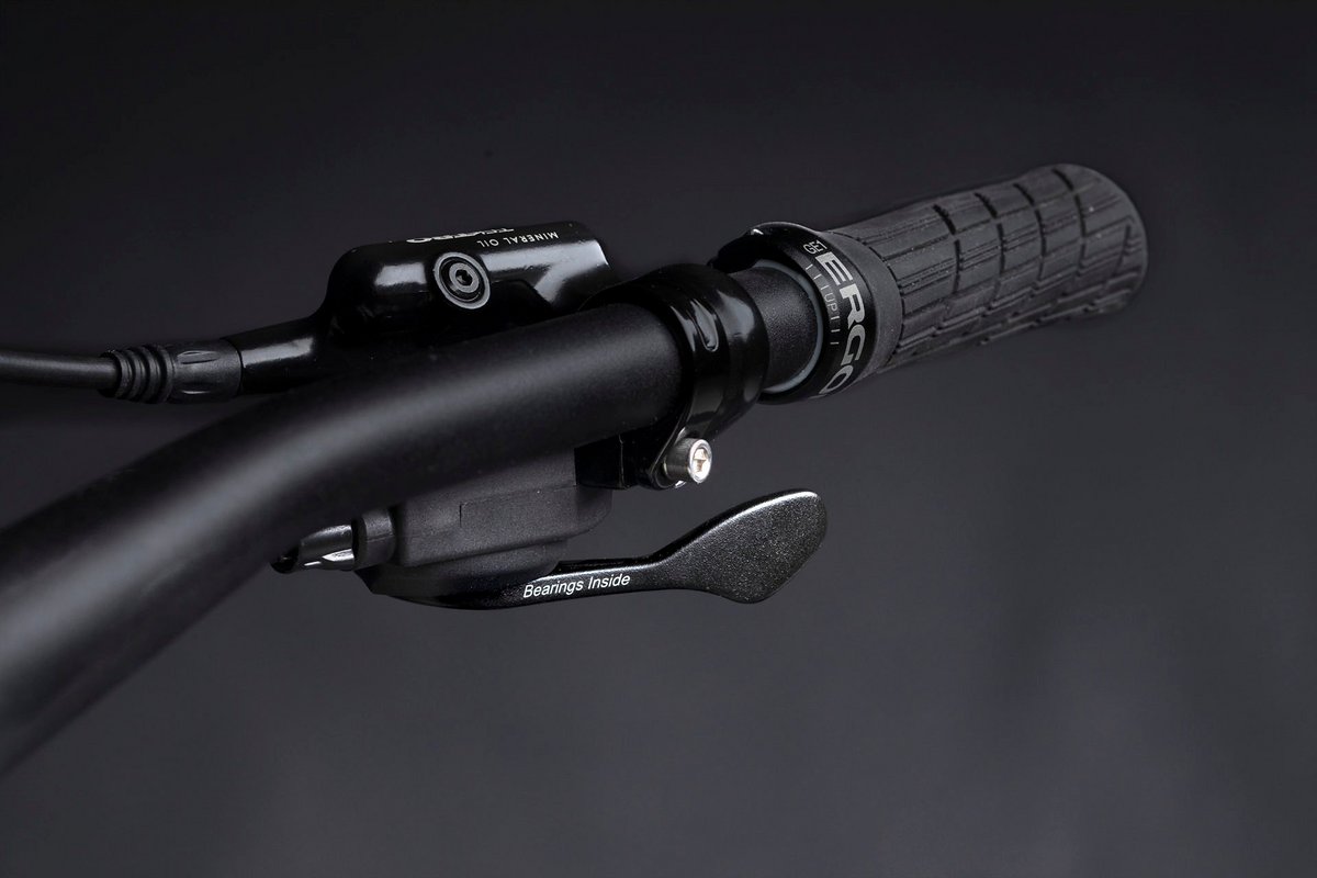

Dank Gleitlagern soll der Shifter mit einem besseren Schlaggefühl und präziseren Schaltvorgänge überzeugen.
# Dank Gleitlagern soll der Shifter mit einem besseren Schlaggefühl und präziseren Schaltvorgänge überzeugen.

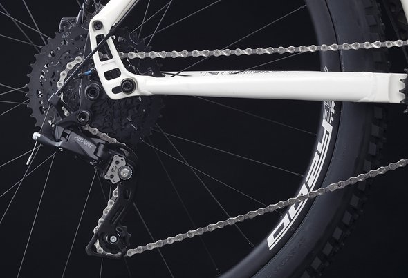

Das Kabel wird möglichst direkt ins Schaltwerk geführt und soll dadurch weniger Reibung verursachen.
# Das Kabel wird möglichst direkt ins Schaltwerk geführt und soll dadurch weniger Reibung verursachen.

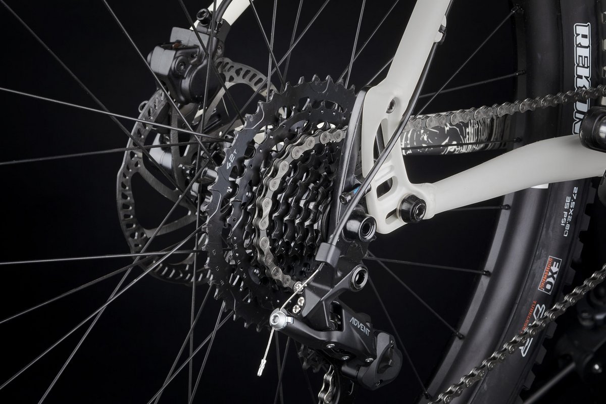

Die Kassette ist geschmiedet, was laut Hersteller Haltbarkeit und schnelle Schaltvorgänge garantiert.
# Die Kassette ist geschmiedet, was laut Hersteller Haltbarkeit und schnelle Schaltvorgänge garantiert.

Shifter
Der Shifter unterscheidet sich äußerlich nicht von bekannten Shiftern anderer Marken. Im Inneren will sich der Advent-Shifter durch den Einsatz von Gleitlagern jedoch von der Konkurrenz abheben – diese sollen für ein besseres Schlaggefühl und präzisere Schaltvorgänge sorgen.
Schaltwerk
Um die Schaltvorgänge möglichst sanft zu gestalten, wurde das Schaltwerk so ausgelegt, dass der Schaltzug einen möglichst direkten Weg nimmt. Dies reduziert die Reibung und soll so das Ansprechverhalten des Shifters erheblich verbessern.
Kassette
Wie alle Microshift-Kassetten wird auch die Advent im Schmiedeverfahren hergestellt, was zu extrem geraden Zähnen und präzise geformten Zahnkränzen führen soll – für schnelle Schaltvorgänge. Die Gangabstufung soll sich laut Hersteller sehr intuitiv anfühlen, sodass man auch ohne doppelte Schaltvorgänge schnell den richtigen Gang findet.
