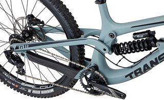

Der bekannte Gravity GiddyUp-Hinterbau hat ein Upgrade auf das metrische Dämpfermaß 250 mm x 75 mm erhalten

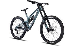

Das Bike ist in sowohl in der Ausstattungsvariante  „X01 Build“ mit Fox-Fahrwerk ...
Das neue Transition TR11 V2 kommt in zwei verschiedenen Aufbau-Varianten von 5.299 bis 7.299 $, alternativ gibt es den Boliden auch als Rahmenset zu kaufen – für 3.299 $.
Diashow starten »
Das neue Transition TR11 V2 ist in zwei verschiedenen Ausstattungsvarianten erhältlich. Der „GX Build“ wechselt für 5.299 $ den Besitzer und kommt mit einem RockShox-Fahrwerk. Das Topmodell „X01 Build“ ist mit einem Fox-Fahrwerk ausgestattet und liegt preislich bei 7.299 $. Jedem Komplettbike und Rahmenkit liegt ein Zero Stack-Steuersatz mit 0 und +/- 5mm Offset-Schale zur Anpassung des Reachs an die eigenen Vorlieben bei.
Das Rahmenkit mit Fox DHX2 Factory wiegt 4,0 kg und ist für 3.299 $ wie auch die beiden Komplettbikes in den beiden Farben „Black Chrome“ und „Primer Blue“ zu haben.
# Das Bike ist in sowohl in der Ausstattungsvariante „X01 Build“ mit Fox-Fahrwerk ...
... als auch als „GX Build“ mit RockShox-Fahrwerk erhältlich
# ... als auch als „GX Build“ mit RockShox-Fahrwerk erhältlich – sowohl die beiden Komplettbikes als auch das Frameset sind in den Farben „Black Chrome“ und „Primer Blue“ zu haben
# Der bekannte Gravity GiddyUp-Hinterbau hat ein Upgrade auf das metrische Dämpfermaß 250 mm x 75 mm erhalten – das soll noch mehr Performance garantieren

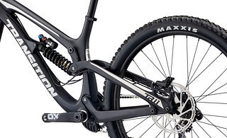

Alle Züge verlaufen für einfache Wartung außenliegend am Rahmen
# Alle Züge verlaufen für einfache Wartung außenliegend am Rahmen
