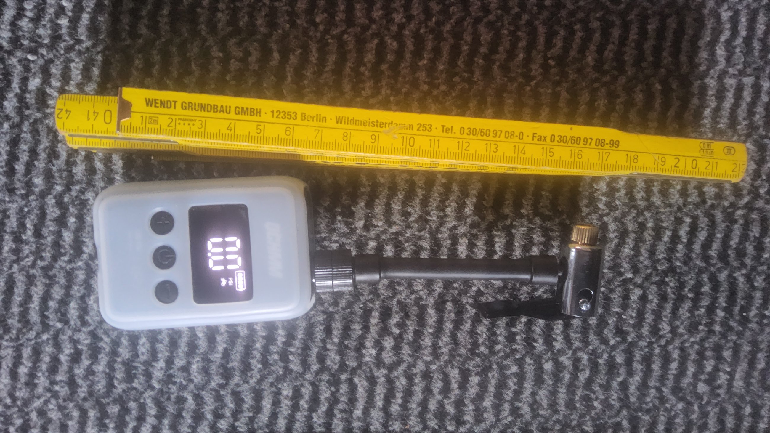

Topeak E-Booster Digital
Der Topeak E-Booster Digital ist das größte und schwerste Gerät in unserem Test. Das Gehäuse ist deutlich anders konstruiert als bei den anderen Geräten. Toppeak hat den Ventilaufsatz sozusagen auf einem rechteckigen Gehäuse angeflanscht. So ergibt sich eine etwas andere Optik und eine Besonderheit im Gebrauch. Denn wer den E-Booster Digital in der Trikottasche hat, muss sich um Adapter erst mal keine Gedanken machen.
Dank der besonderen Konstruktion kann der Ventilaufsatz mittels eines Schiebereglers von Presta auf Schrader umgestellt werden. So ist man auf Tour für alle Fälle gerüstet und kann evtl. auch einem Kollegen in Not helfen, der andere Ventile als man selbst verbaut hat. Wer TPU-Schläuche im Einsatz hat, muss dennoch den mitgelieferten Verlängerungsschlauch verwenden, um nicht Gefahr zu laufen, den hitzeempfindlichen Schlauch durch zu große Hitzeeinwirkung des Kompressors zu beschädigen.
Topeak konzentriert sich beim E-Booster ganz auf's Fahrrad
# Topeak konzentriert sich beim E-Booster ganz auf's Fahrrad – deshalb wird zum Beispiel auf Adapter für Bälle oder Luftmatratzen verzichtet. Auf dem Foto fehlt der mitgelieferte Kunstoffbeutel mit Zipper für den Nässeschutz.
Großer Ein-Aus-Schalter und gut ablesbares Display.
# Großer Ein-Aus-Schalter und gut ablesbares Display.
Der Topeak E-Booster Digital ist etwas größer und schwerer als die Mitbewerber im Test.
# Der Topeak E-Booster Digital ist etwas größer und schwerer als die Mitbewerber im Test.

  5. Hab mich auch vom schnöden Konsum hinreissen lassen. smilie Sind doch sehr praktisch die Dinger,seit 3Tagen im Rucksack und schon ein erster "Notfall" .Schubkarre auf der Oarbeit war platt. Ging super.
