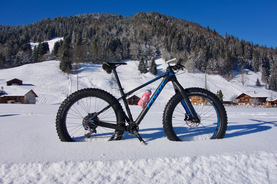

Nachdem im letzten November für mich klar war, am Snow Bike Festival in Gstaad/Schweiz mit einem Pivot LES Fat teilzunehmen, waberte immerfort die Frage der richtigen Bereifung für diesen schneebedeckten Event durch meinen Kopf.
Ein erster Schneetest in der heimischen Eifel ließ keinen Zweifel darüber aufkommen, dass der am Serienrad verbaute Maxxis Mammoth keine Option für ein endweißes Erlebnis in den Alpen sein kann. Dafür sind solch profillose Reifen wie ein Maxxis Mammoth, Schwalbe Jumbo Jim oder Kenda Juggenoth einfach nicht gebaut. Sie fühlen sich im trockenen wohler, wo es dann auch mal schneller werden darf.

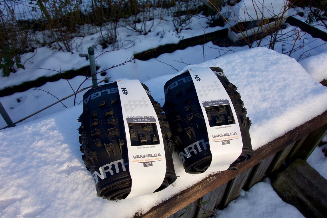

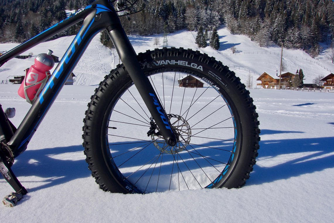

Auspacken, anfassen, wiegen und staunen – trotz seines ausgeprägten Profils wiegt die 45NRTH Vanhelga unter 1.300 g. Mit 1.287 g/1.245 g liegen die Reifen trotz ihres groben Profils vom Gewicht auf dem Niveau des am Pivot serienmäßig verbauten Maxxis Mammoth.

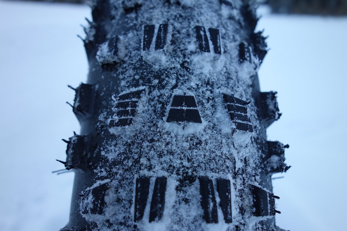

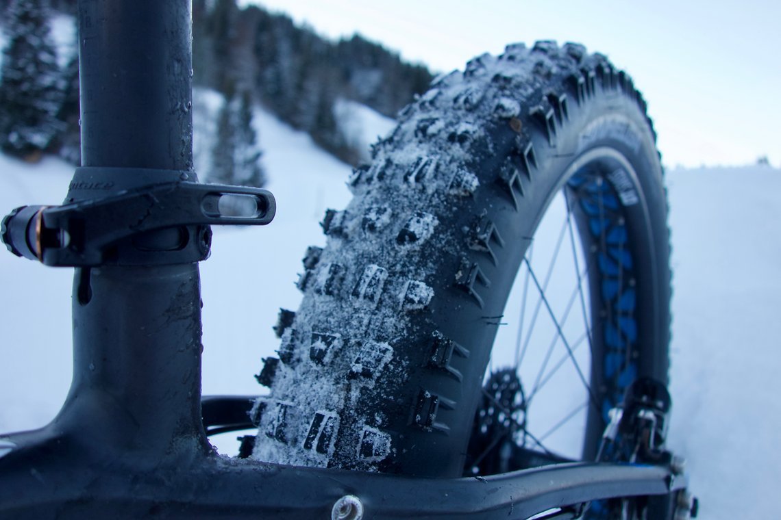

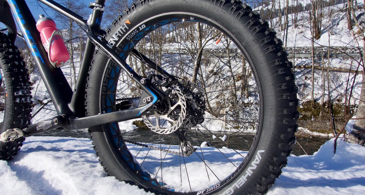

Was an Vanhelga direkt auffällt sind ihre ausgeprägten Seitenstollen, genau so hatte ich mir das vorgestellt. Erste Versuche im heimischen Schneematsch fühlen sich gut an, wir flirten miteinander. Das Fatbike und ich sind viel sicherer im Trail unterwegs mit Ihr.

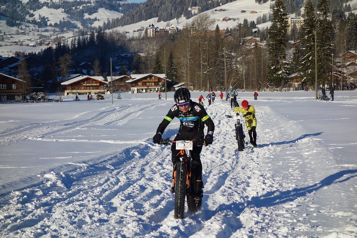

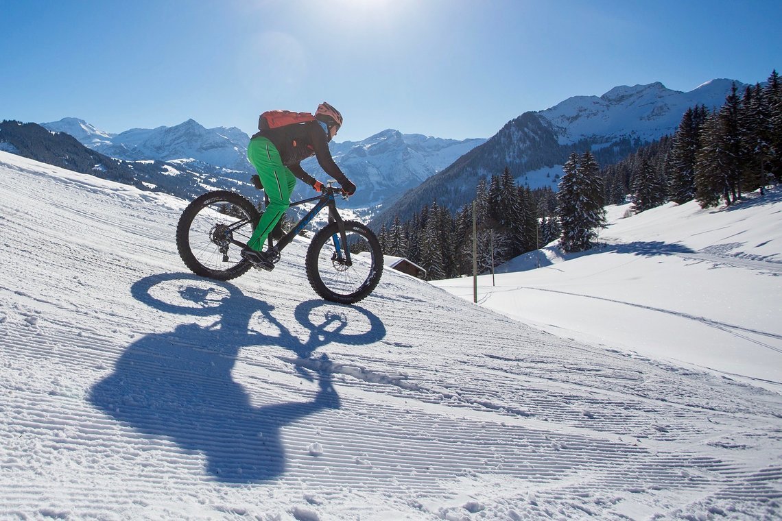

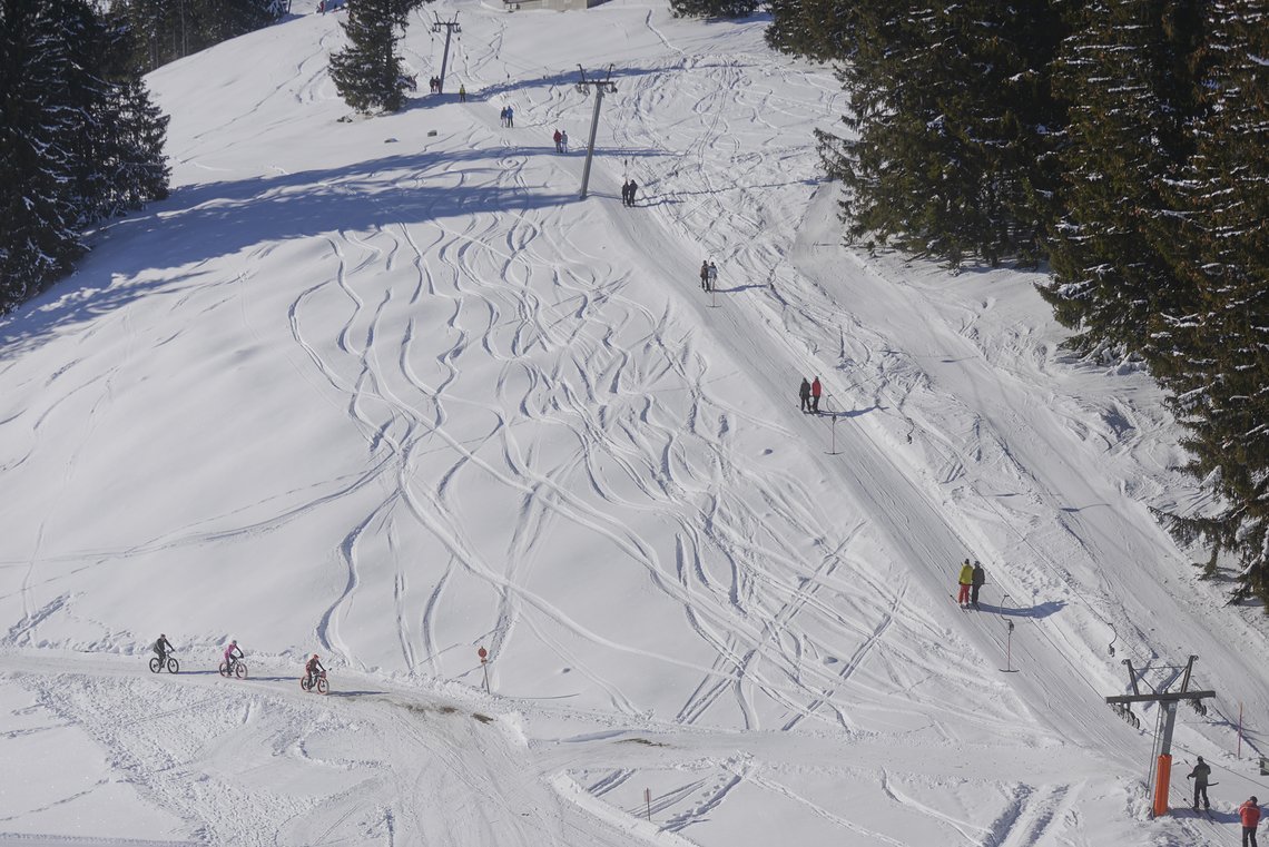

Der Härtetest folgt beim Snow Bike Festival in der Schweiz, wo die unterschiedlichsten Schneeverhältnisse anzutreffen sind. Hier kann Vanhelga sich beweisen. Erste Herausforderung ist der Einladung des Veranstalter Folge zu leisten, ihm auf die Skipiste von Rougemont zu folgen. 10 km Abfahrt mit über 1100 hm bei Gefällen von bis zu 45%, da bleibt keiner cool. Zucken an Augen und Mundwinkeln verraten meine Aufregung und meine Angst, dass Sie mich und meine fahrerischen Unzulänglichkeiten im Stich lassen könnte. Jedoch ist meine Angst unbegründet, Helga zieht ihre Bahn, während andere mit der falschen Reifenwahl schnell den Spaß an der Piste verlieren.
Der Prolog des Festivals auf einem zerfahrenen Rundkurs trennt gute und schlechte Fahrer genauso wie Grip haben oder nicht haben. Nur ein Fatbike zu fahren garantiert nicht im zerfahrenen, tiefen Schnee im Sattel bleiben zu können. Es ist eine Frage des Reifens! Wer hier am Stollen gespart hat, hinterlässt Fußspuren im Schnee.

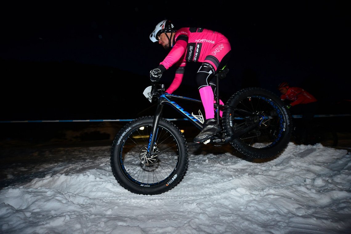

Es folgen drei Etappen Schneeerlebnis, drei Tage wechselnde Bedingungen. Ich würde lügen wenn ich behaupten würde, dass es auf präparierten Wegen bergauf zwingend nötig wäre ein Fatbike fahren zu müssen. Damit ist auch die Frage zur Reifenwahl beantwortet. Wechseln aber die

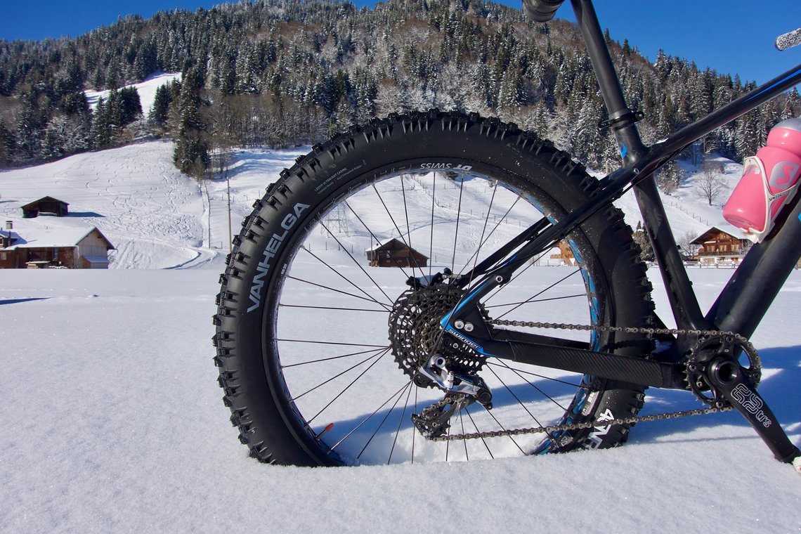

Schneeverhältnisse oder geht es in den Downhill, so zeigt das ausgeprägte Stollenprofil des 45NRTH Vanhelga wer den Grip hat. Besonders die ausgeprägten Seitenstollen garantieren Sicherheit und Kurvengrip. Im Schnee von Bremsgrip zu sprechen ist natürlich immer eine Wanderung auf einem Grat hin zur Lächerlichkeit. Jedoch kann die „HELGA“ auch hier überzeugen. Sobald jedoch Eis ins Spiel kommt ist es auch um sie geschehen, dann kommt man an Spikes nicht vorbei.

Bis dato kam ich mit den von mir gefahrenen Fatbikereifen bei diesen Bedingungen eher schlecht zurecht, aus den selben Gründen die auch den Spaß im Schnee in Frage stellten. Und aus denselben Gründen die schon im Schnee überzeugen konnten, bin ich am Ende zufrieden, diesen Reifen in Matsch und Pratsch testen zu dürfen. Diese langen Seitenstollen sind der Garant, dass auch im Matsch nicht jede Ausfahrt zur Rutschpartie ausartet.
