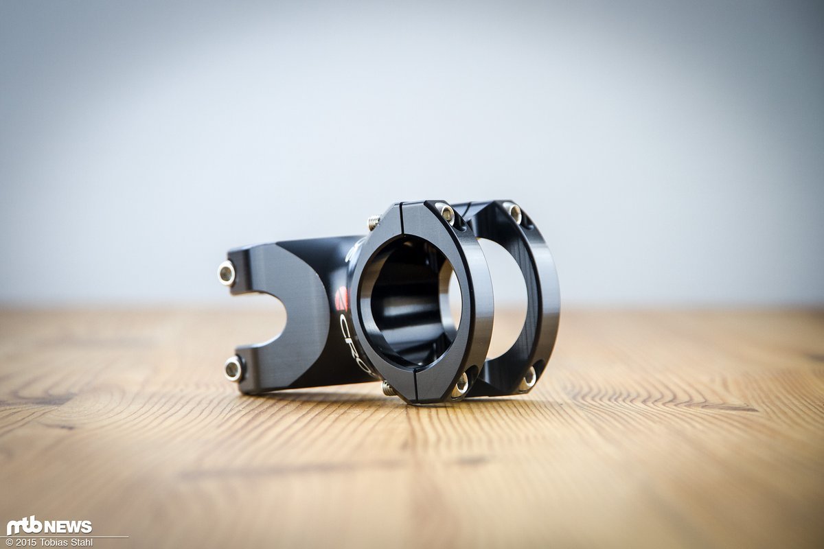

Über viele Jahre hat sich das Team von Acros aus Renningen einen Namen für hochwertige Steuersätze, Innenlager, Naben und Pedale gemacht. Auf dem Bike-Festival in Riva ist dann das Portfolio erstmalig um einen gemeinsam mit Ahead-Composites (Veitshöchheim, Hausbesuch) entwickelten Carbon-Lenker erweitert worden und passend zu diesem neuen Produkt ist auch der Acros Popular Stem vorgestellt worden. Der CNC-gefräste Vorbau ist mit einer 35 mm Lenkerklemmung und 0° Steigung ausgestattet und kommt in Längen zwischen 50 und 90 mm (10-mm-Schritte). Farblich gibt es wenig Auswahl: schwarz. Doch in der Gothic-Version sind die Decals schwarz glänzend ausgeführt, während sie bei der Popular-Ausführung in Acros-typischem Rot / Weiß gehalten sind.

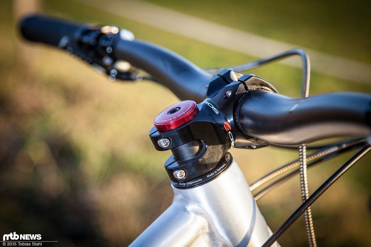

Der Acros Popular Stem ist ein CNC-gefräster Vorbau, der in Längen von 50 bis 90 mm und mit einer dicken 35 mm klemmung angeboten wird
# Der Acros Popular Stem ist ein CNC-gefräster Vorbau, der in Längen von 50 bis 90 mm und mit einer dicken 35 mm klemmung angeboten wird
Sieht kürzer aus, als er ist: die dicke Lenkerklemmung täuscht über die 50 mm Gesamtlänge hinweg
# Sieht kürzer aus, als er ist: die dicke Lenkerklemmung täuscht über die 50 mm Gesamtlänge hinweg
Kniefreundlich: die Stahlschrauben des Vorbaus sind tief eingelassen und die Rückseite verrundet
# Kniefreundlich: die Stahlschrauben des Vorbaus sind tief eingelassen und die Rückseite verrundet – die Klemmhöhe beträgt minimal 38 mm, der Vorbau misst insgesamt 41 mm in der Höhe
Auch dank der filigranen Lenkerklemmung und der tiefen Aussparungen an der Schaftklemmung wird das Gewicht des Vorbaus von 135 g erreicht, womit er im Vergleich zur Konkurrenz (z.B. Syntace Megaforce 2) gut im Rennen liegt. Trotzdem sind in Bezug auf die Lenkerbreite keine Grenzen vorgeschrieben. Ein maximal zulässiges Gewicht des Fahrers oder Einschränkungen hinsichtlich des Einsatzbereiches gibt es beim Popular Stem ebenfalls nicht.
Optisch und haptisch kann der Acros Popular Stem überzeugen. Von der Gestaltung der Fräsradien und -verrundungen her ähnelt er in gewisser Hinsicht den Thomson Vorbauten, die Oberflächenqualität ist hervorragend und die Rückseite ist kniefreundlich verrundet. Alle Schrauben sind aus Edelstahl und zeigen sich auch im salzigen Wintereinsatz von den Witterungseinflüssen unbeeindruckt.

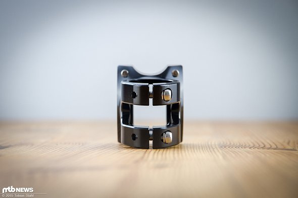

Die Ausrichtung der Klemmplatte erfordert ein genaues Auge
# Die Ausrichtung der Klemmplatte erfordert ein genaues Auge – die einteilige Aluminiumplatte will präzise positioniert sein, damit kein Knacken oder Knarzen zu hören ist und die Klemmkräfte sich gleichmäßig verteilen
Also nichts wie am Bike montiert. Das vorgeschriebene Anzugsmoment bei der Montage gibt Acros in der Bedienungsanleitung mit 6 Nm an, die Verwendung eines Drehmomentschlüssels ist vorgeschrieben. Schön wäre, wenn dieser Wert auch in Form eines Laserschriftzugs auf dem Vorbau zu sehen wäre. Für unsere getesteten Carbon-Lenker verwenden wir jeweils eine Montagepaste (von Acros mitgeliefert) sowie einen Drehmomentschlüssel von Topeak.
Durch die einteilige Lenkerklemmung ist die Montage ein wenig schwieriger als bei manch anderem Vorbau, denn es gilt zunächst, die Spalte zwischen Klemmplatte und Vorbau an allen vier Schrauben gleichmäßig einzustellen und anschließend kreuzweise das Anzugsmoment in kleinen Schritten bis zum Wert von 6 Nm anzuheben. Beide Lenker hält der Acros Popular Stem mit diesem Anzugsmoment sicher und macht weder mit nervigem Knarzen, noch störendem Knacken auf sich aufmerksam. So gibt es auf dem Trail keinerlei negative Punkte zu berichten: der Vorbau macht seine Arbeit so unauffällig wie wir es von einem hochwertigen Vorbau erwartet haben.

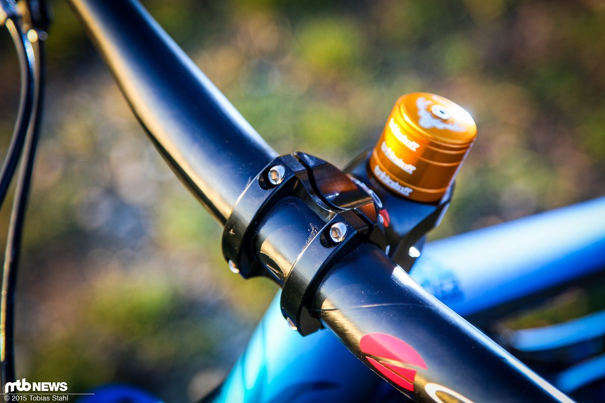

Keine aufwändigen Fräsmuster oder tiefe Taschen sondern eine klare Formsprache mit sehr guter Oberflächenqualität
# Keine aufwändigen Fräsmuster oder tiefe Taschen sondern eine klare Formsprache mit sehr guter Oberflächenqualität – der Preis von 74,95 € reflektiert sich wie man es erwarten darf in Fertigungs- und Verarbeitungsqualität
Die Steifigkeit des Acros Popular Stems in 50 mm Länge lässt keine Wünsche offen
# Die Steifigkeit des Acros Popular Stems in 50 mm Länge lässt keine Wünsche offen

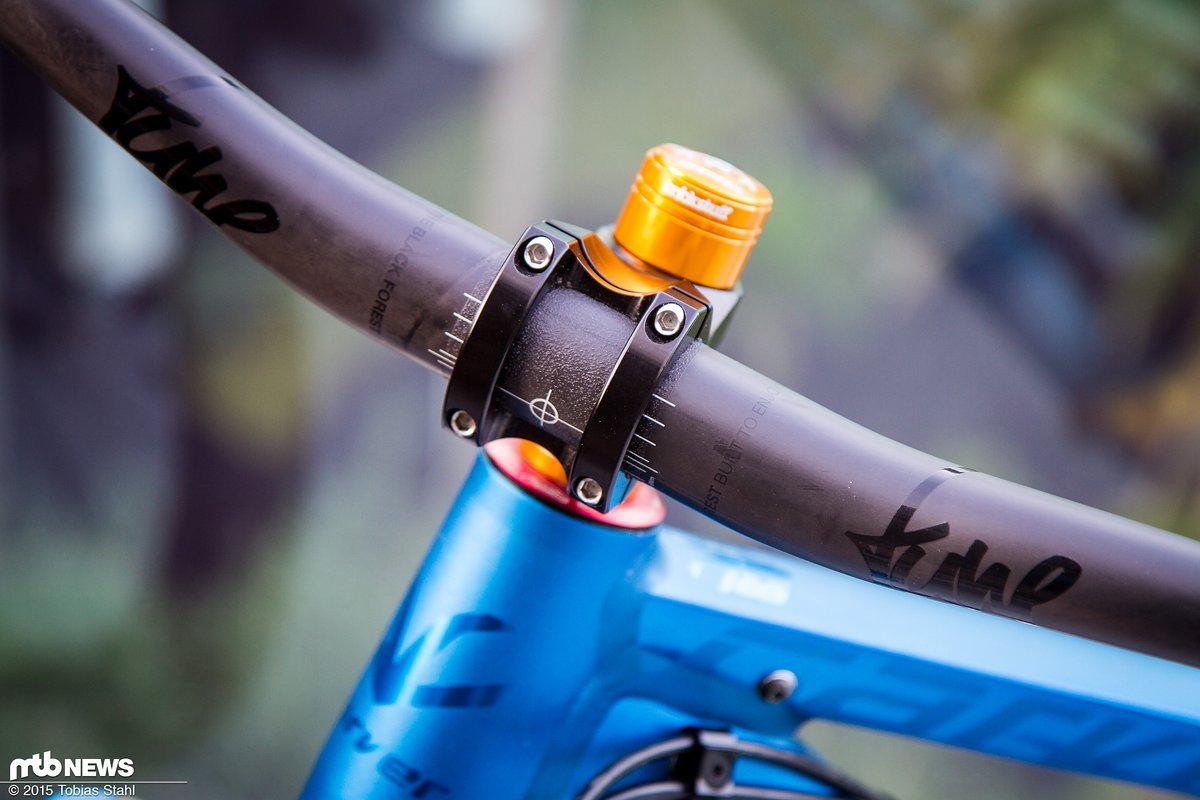

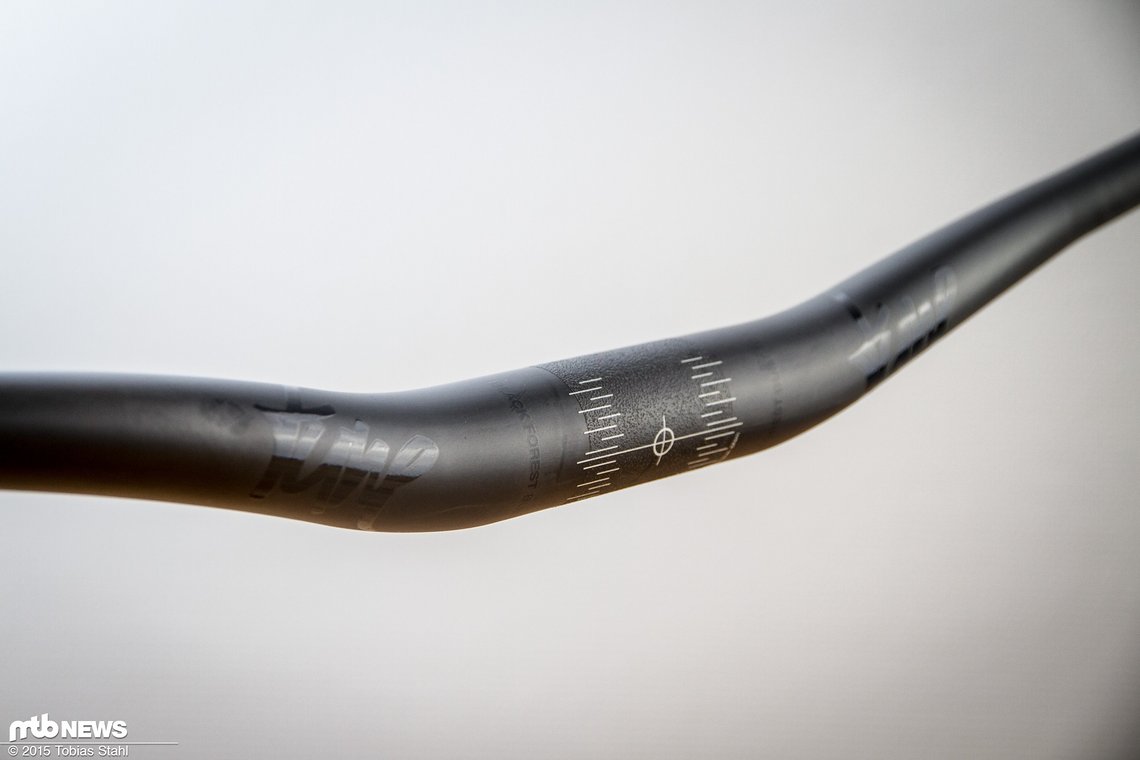

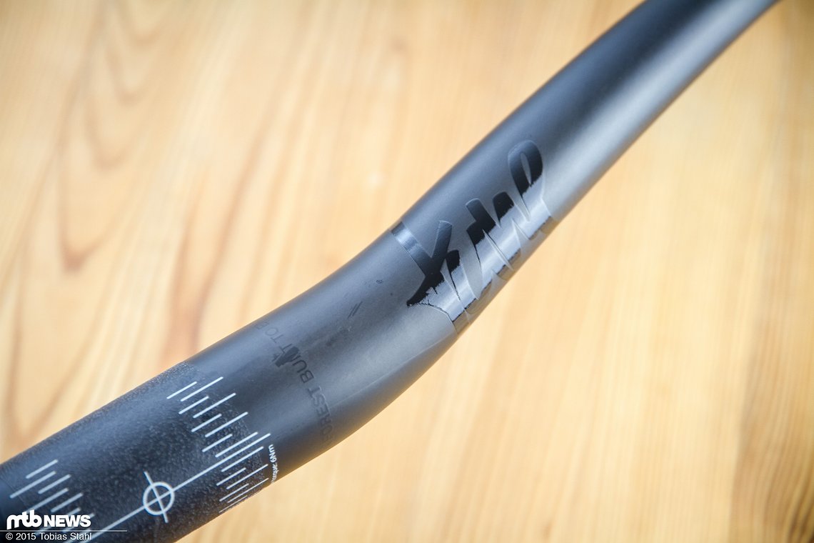

Ist das nicht der bekannte Tune Turnstange Lenker? Auf den ersten Blick ist das unser Gedanke gewesen, denn der neue Tune Wunderbar Lenker hüllt sich in ein makelloses, unidirektionales Carbon-Finish mit dünnem Klarlack, das nur von den Markierungen zur Positionierung unterbrochen ist und von zwei hochglänzenden, schwarzen Tune-Schriftzügen unterbrochen wird. Doch im Gegensatz zur Tune Turnstange bringt der Wunderbar volle 800 mm Breite mit ans Rad und wird über eine 35 mm Lenkerklemmung montiert.
Der größte Unterschied jedoch: das Gewicht liegt volle 85 g über dem Turnstange Lowriser und damit bei (gewogenen) 206 g. Das dicke Ding ist fast doppelt so schwer? Die Marschrichtung scheint klar: dieser Lenker soll steif und robust sein und sich nicht so einfach in die Knie zwingen lassen. Dieser Anspruch wird davon unterstützt, dass Tune nicht nur nach EN-Norm getestet hat, sondern den Lenker auch erfolgreich dem EFBe TRI TEST unterzieht. Und im Gegensatz zur Turnstange gibt es keine Einschränkungen beim Einsatzbereich (Tune sieht den Wunderbar im Bereich Enduro und Downhill) und Schraubgriffe sind erlaubt. Die einzige Einschränkung bleibt damit das maximal mögliche Fahrergewicht von 110 kg. Gefertigt wird der Wunderbar anders als die meisten Tune Produkte in Asien, genau wie alle anderen Lenker und Sattelstützen der Leichtbau-Experten.

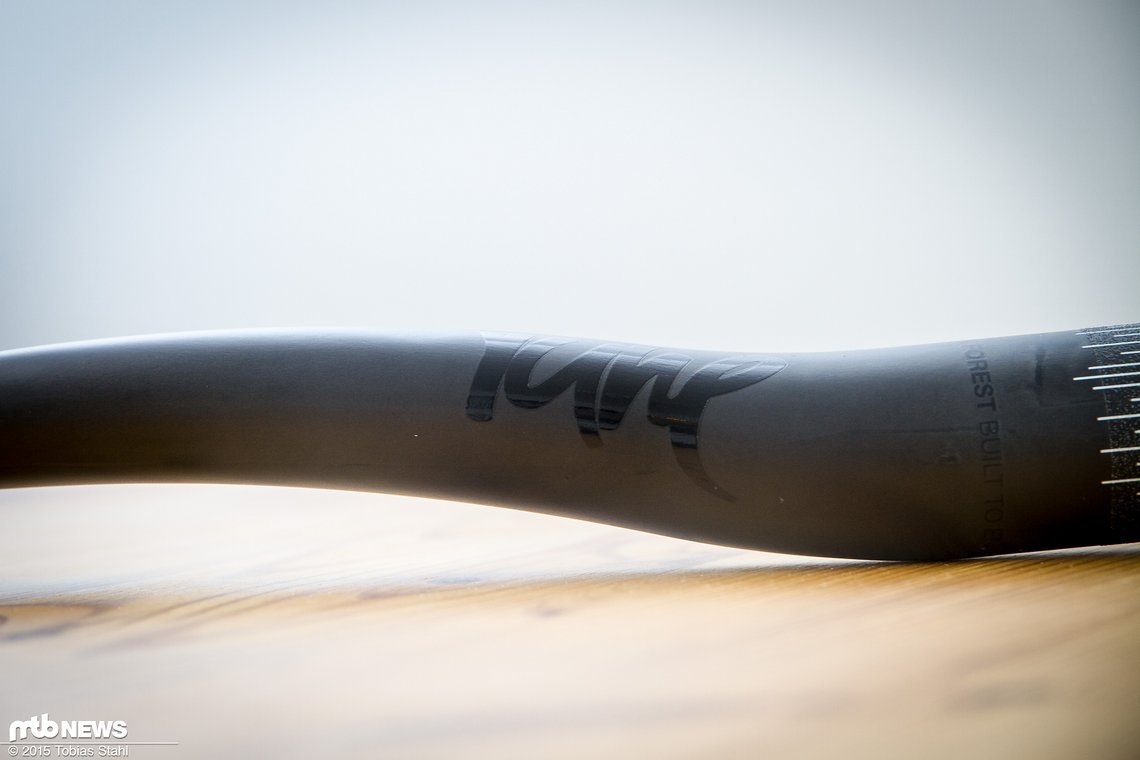

Optisch lehnt sich der Tune Wunderbar eng an den Turnstange an
# Optisch lehnt sich der Tune Wunderbar eng an den Turnstange an – minimalistische Beschriftung und Markierungen, zwei Tune Schriftzüge in schwarz glänzend und der Rest in feinem UD-Carbon unter einer dünnen Klarlackschicht
Die Markierungen in der Mitte des Lenkers helfen bei der korrekten Positionierung im Vorbau
# Die Markierungen in der Mitte des Lenkers helfen bei der korrekten Positionierung im Vorbau – die raue Oberfläche soll die Klemmkräfte kontrollieren helfen und dazu führen, dass bereits die vorgegebenen 6 Nm für sicheren Halt des Lenkers im Vorbau sorgen
Hochwertiges Finish und schöne Details zeugen von Liebe zum Detail
# Hochwertiges Finish und schöne Details zeugen von Liebe zum Detail
Tune bietet den Wunderbar ausschließlich mit 25 mm Rise an
# Tune bietet den Wunderbar ausschließlich mit 25 mm Rise an
Die Form des Lenkers ist - wie von Carbon gewohnt - sehr organisch
# Die Form des Lenkers ist - wie von Carbon gewohnt - sehr organisch – aufgrund der dicken 35 mm Klemmung und der bis in die zweite Biegung reichenden Verjüngung auf 22,2 mm ist jedoch der Einstellbereich für die Bremshebel bei gekürztem Lenker möglicherweise eingeschränkt

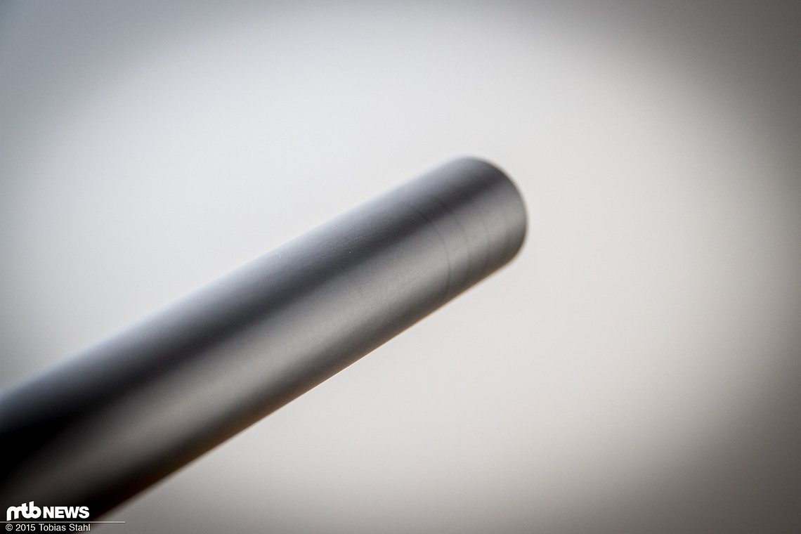

Feine Markierungen am Lenkerende helfen beim Kürzen des Lenkers
# Feine Markierungen am Lenkerende helfen beim Kürzen des Lenkers – die entsprechende Vorsicht vorausgesetzt hat Tune keine Einwände gegen das Kürzen des Wunderbars

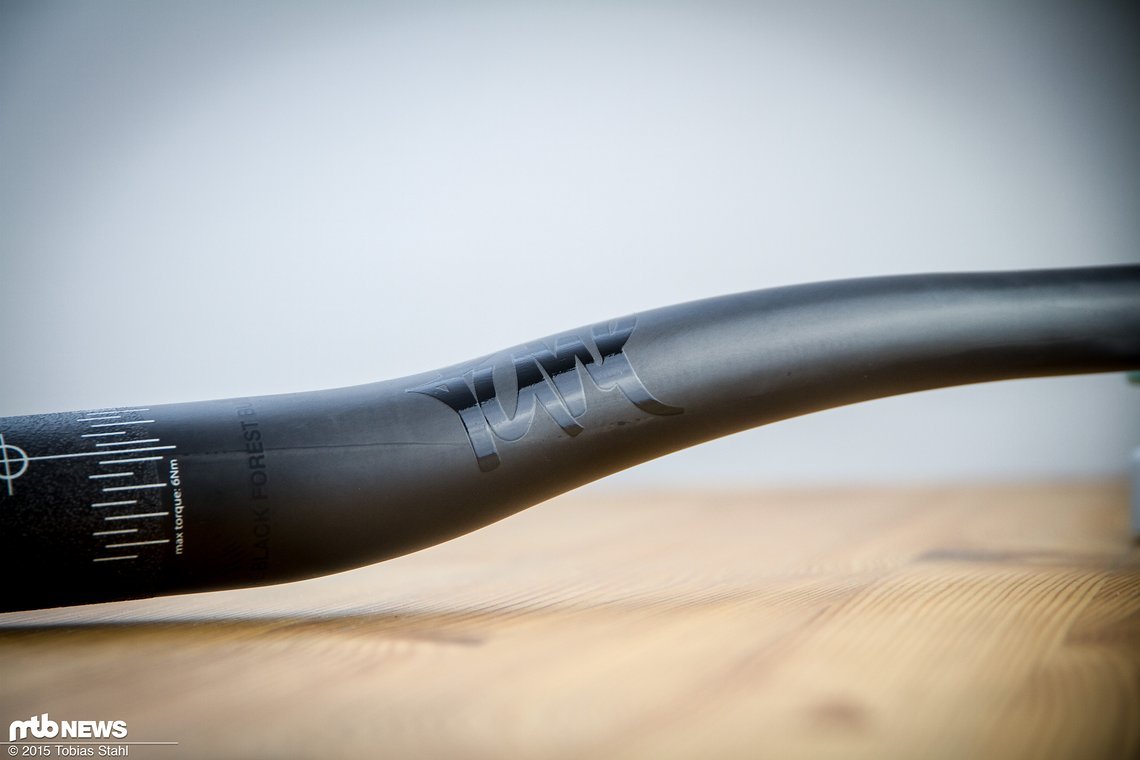

In Sachen Geometrie macht Tune bei seinem Abfahrtslenker Wunderbar keine Experimente und vertraut auf relativ gewöhnliche Maße. So beträgt die Krümmung nach oben 5°, nach hinten 9°. Der Lenker fällt so insgesamt relativ gerade aus und bringt den Fahrer in Kombination mit der großen Breite weit in Richtung Vorderrad. Derzeit wird nur diese eine Version mit 25 mm Rise angeboten, eine höhere Version könnte es unter Umständen auf der kommenden Eurobike zu sehen geben. Schließlich folgen die Lenker derzeit wieder dem Trend hin zu mehr Rise, ebenso wie die Steuerrohre länger werden.
Bei der Montage gibt der Tune Wunderbar keine Rätsel auf. Die Markierungen in der Mitte des Vorbaus helfen dabei, den Lenker genau mittig im Vorbau zu platzieren. Das Anzugsmoment für die Vorbauklemmung beträgt – wie auf dem Lenker lesbar – 6 Nm und wird von uns mit einem Drehmomentschlüssel eingestellt. In Kombination mit der von Tune empfohlenen Montagepaste (im Lieferumfang enthalten) sowie der aufgerauten Struktur im Bereich der Vorbauklemmung sitzt der Lenker so verdrehsicher im Acros Popular Vorbau. Bei den Griffen sowie den Schalt- und Bremshebeln limitiert Tune das zulässige Drehmoment auf 1 Nm und empfiehlt auch hier die Verwendung von Montagepaste, um einen sicheren Halt zu erreichen.
Anders als Acros erlaubt Tune es, den Lenker zu kürzen. Entsprechende Markierungen sind auf dem Lenker vorhanden, doch aufgrund der dicken Lenkerklemmung ist zu beachten, dass die Brems- und Schalthebel nur in begrenztem Maße nach innen geschoben werden können. Mehr als 2 cm pro Seite würden wir hier nicht absägen wollen, denn sonst könnte es eng werden. Offiziell erlaubt Tune eine Kürzung um insgesamt 10 cm. Zum Kürzen empfiehlt Tune eine scharfe Metallsäge sowie das Ummanteln der Schnittkanten mit Klebeband, um ein Ausfransen zu verhindern. Im Anschluss sollen die Schnittkanten innen und außen vorsichtig mit Schleifpapier verschliffen werden. Eine Behandlung mit Zwei-Komponenten-Kleber oder sonstigen Mitteln wird nicht vorgeschrieben.
Vollgas: der Tune Wunderbar ist mit einer Gewichtsbeschränkung von 110 kg und Freigabe für Downhill-Strecken auch dann noch im Rennen, wenn es anspruchsvoller wird
# Vollgas: der Tune Wunderbar ist mit einer Gewichtsbeschränkung von 110 kg und Freigabe für Downhill-Strecken auch dann noch im Rennen, wenn es anspruchsvoller wird
Auf dem Trail liegt der Tune Wunderbar sehr angenehm in der Hand und leistet sich keine Schwächen. Bereits auf den ersten Metern Uphill fällt auf, dass der Lenker auch im stark ziehenden Wiegetritt keinen Millimeter nachzugeben scheint, sondern eine steife, direkte Verbindung zum Vorderrad schaffen will. Dieser Eindruck bestätigt sich auf der Abfahrt, wo der Lenker nur minimale Dämpfungseigenschaften aufweist und davon abgesehen zu den steiferen Lenkern auf dem Markt gehört. Ein Truvativ Jerome Clementz BlackBox Lenker zeigt sich hier beispielsweise erheblich weicher. Der große Durchmesser der Lenkerklemmung in Kombination mit dem guten Gewicht und der großen Breite wird bei Tune also realisiert, in dem ein minimaler Harzanteil im Lenker erreicht wird. So steigt die Steifigkeit auf einen sehr hohen Wert an – wer das mag, wird den Lenker lieben – wer eher auf einen dämpfenden Lenker setzt und seine Handgelenke schonen will, sollte sich eher nach einem Konkurrenzprodukt umschauen.
Im Schadensfall gewährt Tune zwei Jahre Garantie auf Material und Produktionsfehler ab Kaufdatum. Sollte der Lenker aufgrund eines Sturzes zu Schaden kommen und getauscht werden, bietet Tune ein Crash-Replacement-Programm an. Die genauen Details unterscheiden sich hier von Fall zu Fall und werden von Tune festgelegt. Doch das Angebot an sich verdient Erwähnung, ist es doch alles andere als üblich bei gewichtsoptimierten Komponenten.
Nach dem Testeinsatz zeigt sich, dass der dünne Klarlack von Tune nicht besonders widerstandsfähig gegen Kratzer und oberflächliche Schäden ist. Hier zeigt sich der Acros Lenker robuster, auch wenn alle Schäden rein optischer Natur sind und keinerlei Beeinträchtigung der Funktion mit sich bringen.

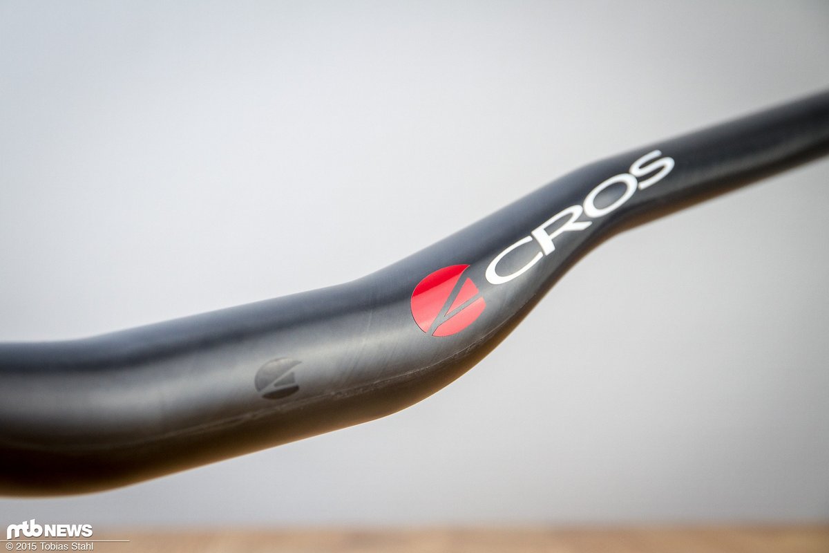

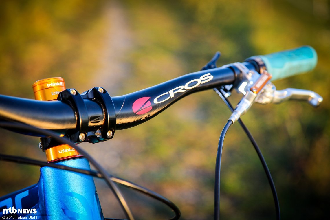

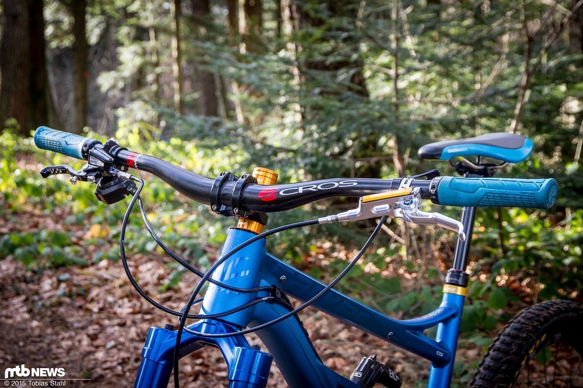

Den ersten Kontakt mit dem federleichten Acros Popular Carbon Lenker hatten wir im vergangenen Jahr auf dem Bike Festival in Riva. Keine 200 g soll der 780 mm breite Lenker auf die Waage bringen und dabei robust genug für den Einsatz an Enduro-Bikes sein. Einschränkungen? Ja: maximal 99 kg Fahrergewicht (inkl. Rucksack / Ausrüstung) gibt Acros für seinen Lenker vor, der gemeinsam mit den Carbon-Experten von Ahead Composites in Veitshöchheim entwickelt und gefertigt wird. Die Formen kommen dabei von Acros, die Carbon-Expertise von Ahead Composites.

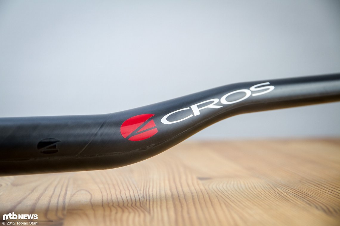

Auffällig: der große Acros Schriftzug macht den Popular Carbon Lenker eindeutig identifizierbar
# Auffällig: der große Acros Schriftzug macht den Popular Carbon Lenker eindeutig identifizierbar – wer es unauffälliger mag bekommt beim Acros Gothic Carbon Bar den Schriftzug auch in unauffälligem Schwarz
Mittlerweile ist der Lenker in der Serienfertigung angekommen und hat den Weg in unsere Spezialausgabe von Abgefahren! gefunden. Das Finish ist beeindruckend: unidirektionale Kohlefasern prägen das Erscheinungsbild und schimmern unter der äußeren Harzschicht – das UD-Carbon ohne weitere Oberflächenbehandlung kann sich sehen lassen. Außer einem großen Acros-Schriftzug links auf dem Lenker zeigt sich der Popular Carbon vollständig unbeklebt – lediglich ein weiteres kleines Acros-Logo markiert die Mitte des Lenkers. Keine Markierungen zum Kürzen des Lenkers oder zur mittigen Ausrichtung finden sich auf dem schwarzen Stück Kohlefaser.
Lediglich das kleine Acros-Emblem hilft bei der Positionierung des Lenkers
# Lediglich das kleine Acros-Emblem hilft bei der Positionierung des Lenkers – auf der glatten Klemmfläche ist keine Markierung oder Rasterung vorgesehen
Das UD-Finish des Lenkers kann sich sehen lassen, der Schriftzug ist Geschmackssache
# Das UD-Finish des Lenkers kann sich sehen lassen, der Schriftzug ist Geschmackssache

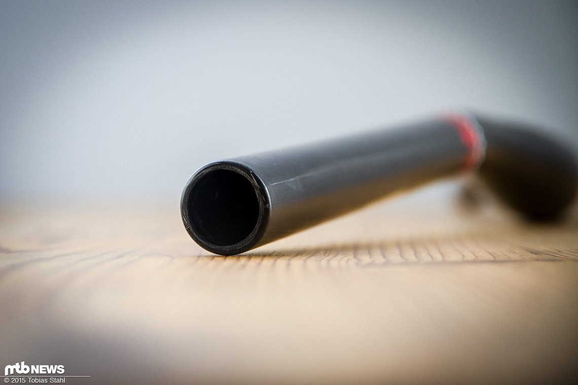

Der Lenker wird bei Ahead Composites in Deutschland gefertigt
# Der Lenker wird bei Ahead Composites in Deutschland gefertigt – die Fertigungsqualität ist bestechend und auch auf der Innenseite perfekt glatt ausgeführt
Acros bietet den Popular Carbon in zwei Höhen (15 / 25 mm, 5 g Gewichtsunterschied) an und setzt bei der Krümmung auf relativ moderate Werte. So zeigen die Lenkerenden gegenüber der Lenkermitte um moderate 5° nach oben und 8° nach hinten. Alternative Ausführungen mit mehr Backsweep, wie gerade von Syntace propagiert, werden nicht angeboten und die Daten liegen genau in dem Fenster, das sich für Mountainbike-Lenker als gefühlter Standard etabliert hat.
Wie leicht ist der Lenker wirklich? Acros gibt für die 25-mm-Rise-Version 195 g an, unsere Waage stoppt bei genau 200 g. Kein schlechter Wert in Anbetracht der Breite und schon vor der ersten Ausfahrt sind wir gespannt gewesen, wie steif dieser ausschließlich mit einer 35 mm Lenkerklemmung ausgelieferte Lenker sein würde.
Also ab ans Bike. Obwohl in der Bedienungsanleitung keine Montagepaste vorgeschrieben ist, liegt dem Lenker eine Packung bei, die wir selbstverständlich verwenden. So ist es kein Problem, mit den vorgeschriebenen 6 Nm den Lenker sicher im hauseigenen Vorbau zu fixieren – auch wenn Acros hier auf eine aufgeraute Oberfläche verzichtet. Auch die Griffe (Renthal Ultra Tacky / Ergon GE-1 Enduro Griffe) sitzen auf Anhieb, ohne sich zu verdrehen. Bei der Montage fällt auf, dass neben den Hilfslinien zum Kürzen auch in der Lenkermitte keine Hilfslinien zur Ausrichtung des Lenkers relativ zum Vorbau vorhanden sind. So kann man sich ausschließlich am hoffentlich mittig platzierten Acros Logo orientieren, oder aber es muss – wie von Experten ohnehin gemacht – mit dem Zollstock die Lenkermitte ausgemessen werden. Der Grund für die Abwesenheit von Hilfslinien zum Kürzen ist in der Bedienungsanleitung zu lesen: es ist schlicht verboten. Ebenso dürfen am Acros Popular Carbon Lenker keine Barends montiert werden, die Verwendung von Lock-On-Griffen ist jedoch erlaubt (max. 2 Nm Anzugsmoment). Die Einschränkungen geht insofern weiter, als dass Acros vorschreibt, aus Sicherheitsgründen den Carbon-Lenker nach jedem Sturz oder nach Erreichen eines Alters von drei Jahren auszutauschen. Die Haftung für Sachmängel entspricht der gesetzlichen Vorgabe und beträgt zwei Jahre.
Hier wird nicht gekürzt: Acros bringt keine Markierungen auf dem Lenker auf und verbietet das Kürzen
# Hier wird nicht gekürzt: Acros bringt keine Markierungen auf dem Lenker auf und verbietet das Kürzen – wer von den 780 mm abweichen will verliert seine Garantieansprüche

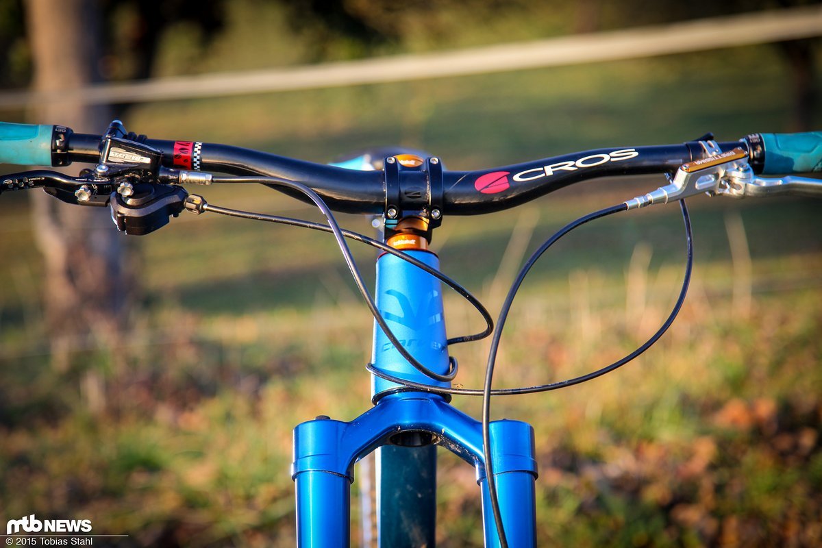

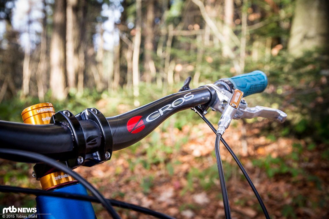

Und wie schlägt sich der leichte Begleiter auf dem Trail? Um das herauszufinden sind wir nach La Palma geflogen und haben dem Lenker auf den ruppigen Abfahrten auf den Zahn gefühlt. Das Ergebnis: wie befürchtet führt die Kombination aus niedrigem Gewicht, dicker Lenkerklemmung und Carbon zu einer sehr hohen Steifigkeit. Der Acros Popular Carbon Lenker dämpft so vom Untergrund einwirkende Schläge nur minimal und belohnt dafür mit exzellenter Lenkpräzision. Auf dem Trail ist die hohe Steifigkeit bei Sprints und im Uphill sehr positiv wahrzunehmen, im Downhill wünschen sich die Handgelenke teilweise etwas mehr Dämpfung durch konstruktiv vorgesehene elastische Verformung in einem definierten Rahmen. In dieser Hinsicht entspricht der Acros Lenker dem Tune Wunderbar, der ebenfalls mit sehr hoher Steifigkeit aufwarten kann und wesentlich weniger dämpft als beispielsweise der Answer Protaper SL.
Im späten Abendlicht schimmern die UD-Fasern in bestechender Art und Weise
# Im späten Abendlicht schimmern die UD-Fasern in bestechender Art und Weise
Mit vollen 780 mm Breite wirkt der Lenker trotz der ungewohnt dicken 35 mm Klemmung harmonisch
# Mit vollen 780 mm Breite wirkt der Lenker trotz der ungewohnt dicken 35 mm Klemmung harmonisch – das Gewicht von 200 g kann mit der dicken Klemmung erreicht werden ohne Einbußen bei der Steifigkeit in Kauf nehmen zu müssen
Gefühlt würden wir den Gothic Carbon Lenker mit dezenterem Decal gegenüber der hier montierten Popular Carbon Version vorziehen
# Gefühlt würden wir den Gothic Carbon Lenker mit dezenterem Decal gegenüber der hier montierten Popular Carbon Version vorziehen
Nach Abschluss des Tests zeigt sich der Acros Popular Carbon Bar insgesamt in sehr gutem Zustand. So sind zwar die Abdrücke der diversen montierten Hebel leicht auf dem Lenker zu sehen, doch der Zustand ist besser als im Durchschnitt der bereits von uns getesteten Carbon-Lenker.
Bergauf weiß die hohe Steifigkeit des Lenkers zu gefallen, die Geometrie ist so unauffällig wie gelungen
# Bergauf weiß die hohe Steifigkeit des Lenkers zu gefallen, die Geometrie ist so unauffällig wie gelungen
Bei Vollgas unterstützt der Acros Popular Carbon Lenker mit hoher Steifigkeit die präzise Linienwahl
# Bei Vollgas unterstützt der Acros Popular Carbon Lenker mit hoher Steifigkeit die präzise Linienwahl – in ruppigem Terrain kostet er jedoch auch mehr Kraft als ein etwas weniger steifer Lenker
