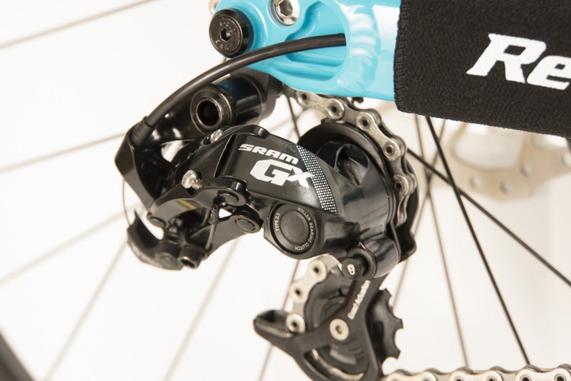

- Schaltung: SRAM GX 7-F

- Größen: S/M, M/L, L/XL
- Gewicht: 16,4 kg (Größe M/L)
- Preis: 3.799 €
- Gewicht Rahmen: 3,83 kg
- Rahmenset: 1.499 € / 1.849 € mit RockShox Vivid Air RC2-Dämpfer
