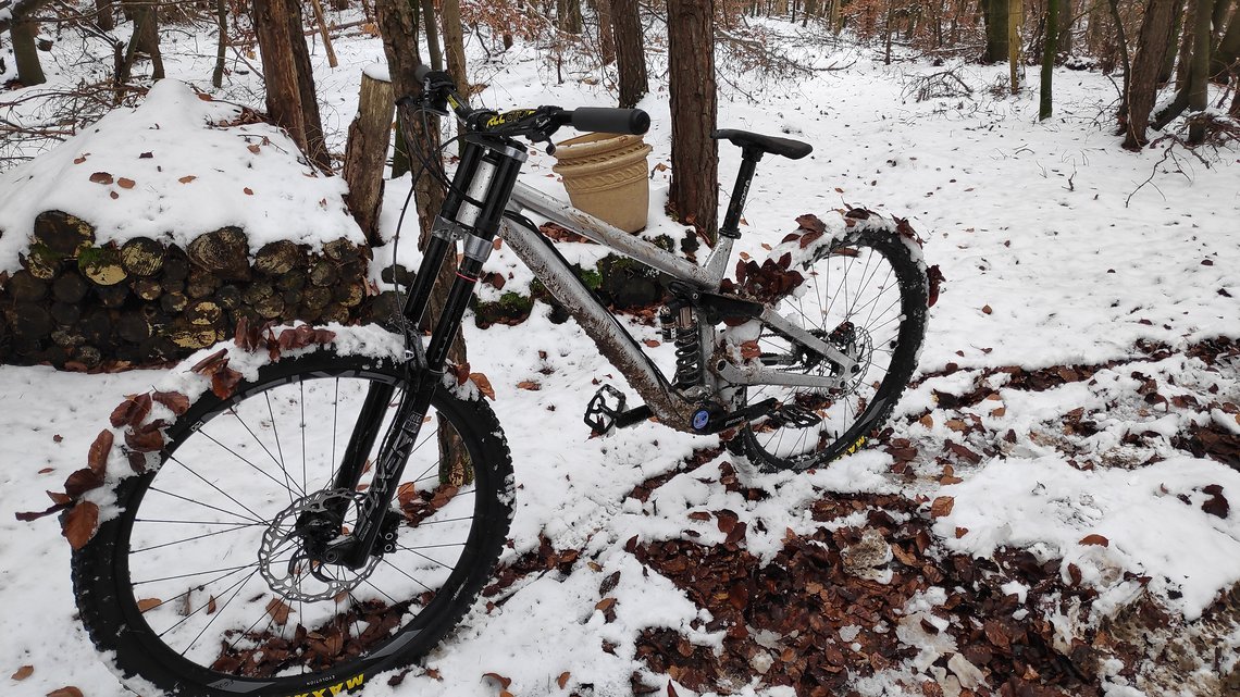

Shredmaster Eigenbau, grottenolm
MTB-News.de: Hallo grottenolm, dein Bike hat es direkt unter die beliebtesten Fotos der Woche im Fotoalbum geschafft. Wie ist es zu deinem Bike gekommen, das wir heute als Bike der Woche vorstellen?
Puh, da kann ich ne ganze Menge dazu sagen! ich denke die Interessierten schauen sich am besten den Thread dazu im Selbstbauforum an. Ich versuche mich daher hier kurz zu halten. :D

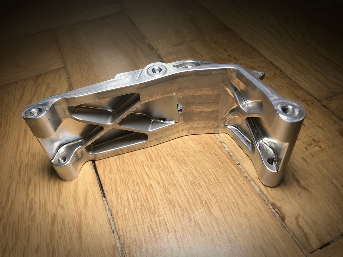

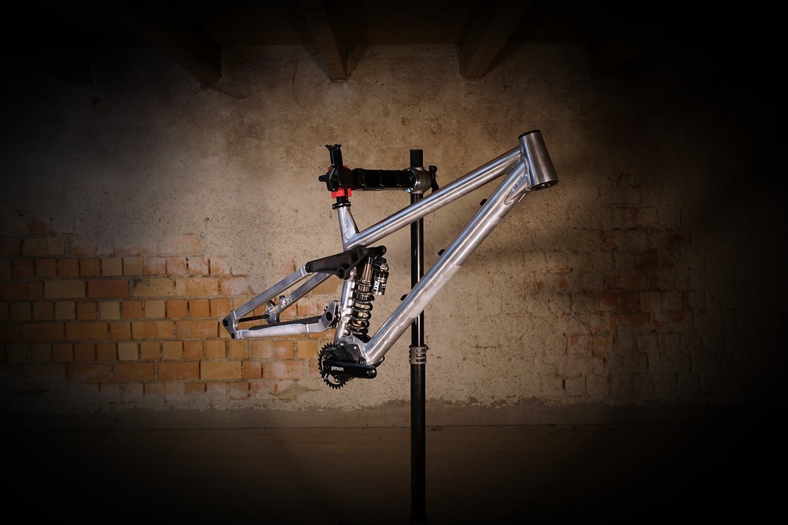

Das Ganze beginnt im Sommer 2019. Ich hatte zwei Mandelentzündungen, zu viel Zeit und war inspiriert von der Video-Serie von 77designz „Wir bauen einen Fahrradrahmen“. Das Ziel: Die Entwicklung des ultimativen Downhill-Boliden mit unvergleichbarer Hinterbau-Performance. Der König der Bikeparks, Zerberster der World-Cup Tracks, der Shredmaster. Okay, ich hatte zu dieser Zeit ziemlich hohes Fieber.
Also hingesetzt, Linkage Design runtergeladen und Kinematik & Geometrie entworfen, easy. Blöd nur, dass ich kein CAD kann… womit wir bei Peter sind. Peter hat mit mir Abi gemacht, arbeitet als Entwicklungsingenieur, fährt sogar bereits Trailbikes und konnte mit meinem Linkage-File glücklicherweise etwas anfangen! Linkage Design wurde in CAD übersetzt, Platzprobleme bzgl. Dämpfer etc. tauchten auf, es ging zurück in Linkage Design und so weiter.
Irgendwann war der Entwurf Frühling 2020 fertig, Rohre und CNC-Frästeile wurden gesucht und teilweise gefunden. Leider mussten wir das nicht gefundene Rohr dann in Taiwan bestellen und den Sommer über warten … Aber im Oktober war alles da und der Rahmen im November vom Schweißer zurück und wir konnten den Shredmaster endlich aufbauen! Einen Rahmen aufbauen hat ja immer etwas von Weihnachten, aber einen selbst konstruierten Rahmen aufbauen – ich hab mich lange nicht mehr so gefreut! :D
Leider hatten alle Parks bereits zu, dazu die Corona-Situation. Puh, aber wenn man ein neues Rad hat, dann geht man radeln. This is the way. Die ersten Runden wurden daher im offenen, wenn auch zugeschneiten Trailcenter gedreht. Und alles hat gepasst, yeahhhhhh! Der Hinterbau bügelt alles weg, das Rad fährt sich enorm stabil und liegt richtig gut und ist dabei auch völlig leise.
Jetzt heißt es warten, dass die Parks wieder aufmachen und dann wird richtig getestet!

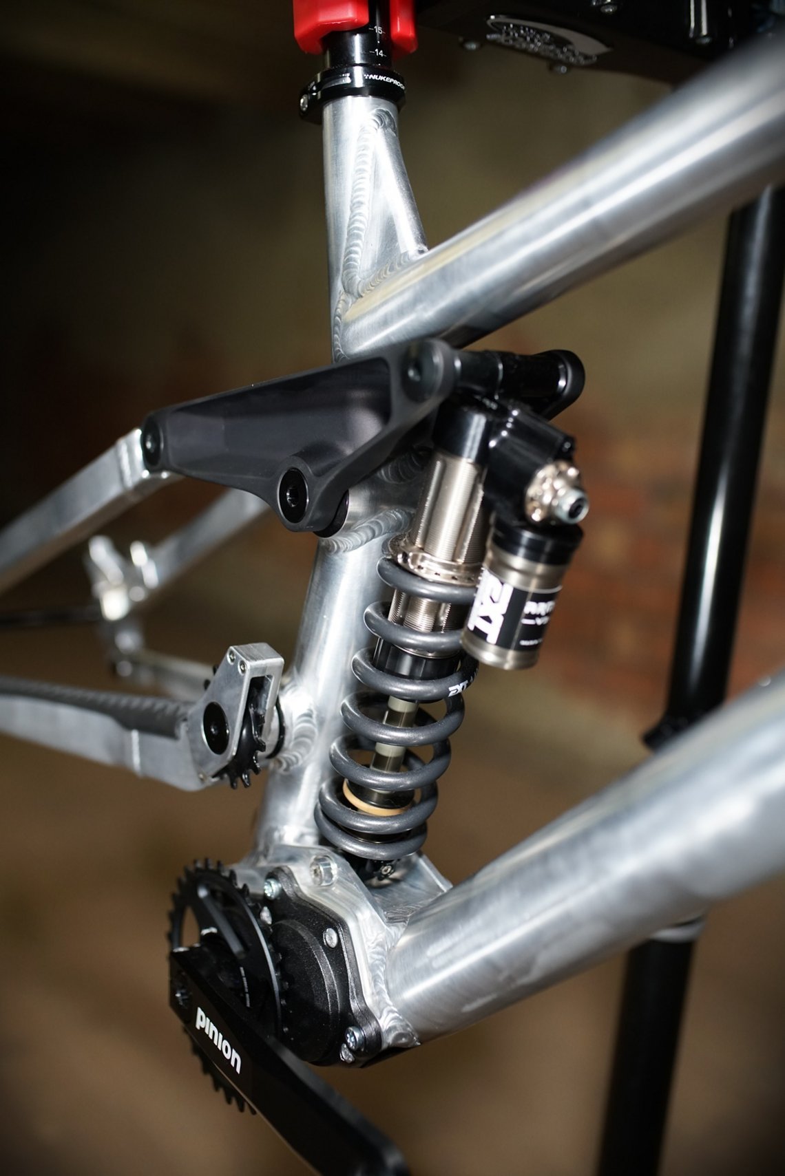

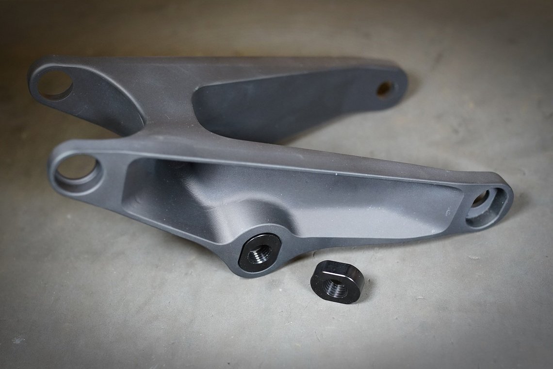

Bei der Entwicklung ging es primär um die Funktion des Hinterbaus, daher erlaube ich mir mal die Gedanken dazu aus dem Selbstbau-Thread zu teilen:

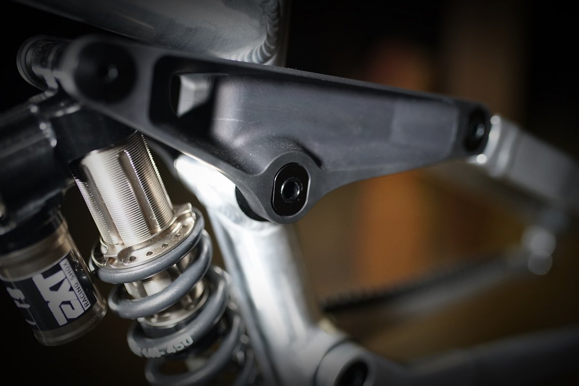

- Wichtig war die Möglichkeit, ein 29er oder 27,5er Hinterrad einzubauen, bei gleichbleibender Geometrie. Bei einem Mullet-Aufbau sollte eine kürzere Kettenstreben-Option her, um den frei gewordenen Platz zu nutzen. Erhöhter Drehpunkt für die viel gehypte Raderhebungskurve nach hinten musste natürlich sein. Der Hinterbau soll alles wegbügeln, was ihm in die Quere kommt. Muss ich haben.
- Kein abgestützter Eingelenkter à la Supreme, da mir Anti-Rise-Werte um 140% suspekt vorkommen. Das stempelt doch beim Bremsen, Team Horst-Link forever! (#specializedmarketingopfer). Eine Kettenumlenkung über den ersten Drehpunkt eliminiert Pedalrückschlag quasi komplett und sorgt somit für von Kettenzug befreite, uneingeschränkte Fahrwerksperformance. Chainless-feel, damit bin ich schnell wie Gwin in Leogang, bueno. Anti-Squat liegt damit automatisch auch im sinnvollen Bereich.
- Die Leverage-Ratio mit ca. 30-35 % Progression. Ausreichend progressiv, um schön mit Coil-Dämpfern zu harmonieren (Team Coil forever!). Aber nicht zu progressiv-bauchig-bockig
- Als Material kam nur Alu in Frage, da Carbon in der Stückzahl zu aufwändig ist und Stahl zu schwer werden könnte – und im schlimmsten Fall aussieht wie zusammengeschweißte Wasserrohre. Effiziente „Diamantrahmen-Form“: Gerade Rohre für materialeffizienten Verbindungen von A nach B sparen Gewicht, weniger Schweißnähte ebenso. Hydroforming ist eh nicht drin. Kostet auch weniger und lässt sich leichter umsetzen.
- Dämpfer senkrecht mit Kraftfluss in den eh steifen Tretlagerbereich. Spart auch wieder Verstärkungen und damit Gewicht und die Dämpferlage sorgt für einen tiefen Schwerpunkt. Okay, sieht ein bisschen aus wie ein Fury.

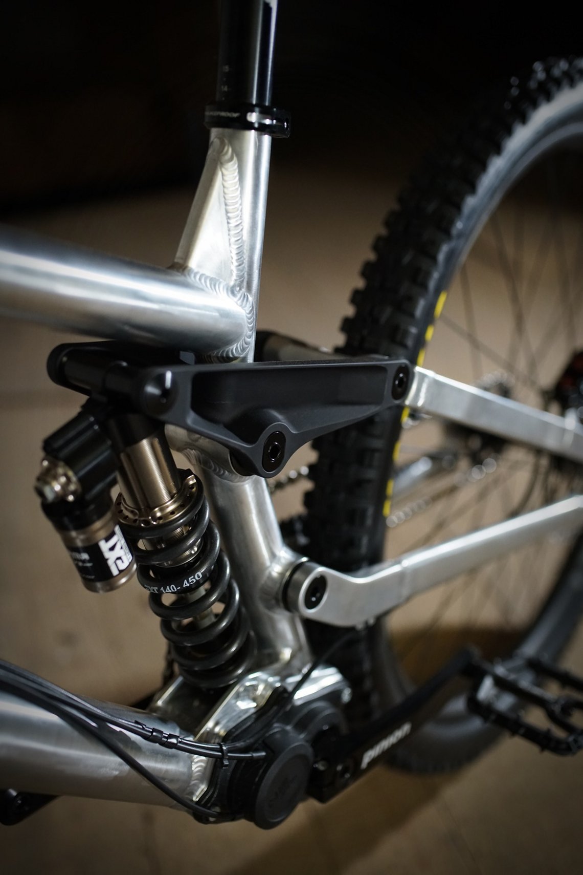

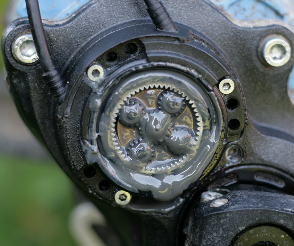

Und natürlich das Getriebe! Das mit dem Getriebe habe ich mir reichlich überlegt, daher auch dazu meine Gedanken:
Geringere Treteffizienz als bei gut gewarteter Kettenschaltung ist ein valider Punkt, aber nicht bei meinem DH-Bike. Mick Hannah im Zielsprint sieht das evtl. anders, aber der bin ich nicht. Ich meine, wenn ich bei meinem aktuellen Bike nach hinten kurble, fällt auf, wie enorm viel Widerstand durch dieses schlecht laufende kleine Kettenführungsröllchen erzeugt wird. Vor allem, wenn die Kette leicht schräg läuft. Aber am Ende ist mir das im Bikepark eigentlich recht egal …
Gewicht ist ziemlich exakt 1.000 g mehr als bei einem SRAM GX 7-Speed Set up (Schaltwerk, Trigger, Descendant-Kurbel, Innenlager, Kassette, Kettenblatt vs. Pinion 6-Gang Komplett-Paket). 1 Kg Unterschied stören mich bei einem DH-Bike recht wenig. Soweit ich weiß, liegen zwischen einem Supreme Alu-Rahmen und einem Gambler Carbon-Rahmen knapp 2 kg – und das sind Top-Bikes, die ich beide gerne hätte, also 1 kg? Who cares.
Dafür spart man sich 450 g ungefederte Masse am Hinterrad. Und wenn „Hinterbau first“ meine Agenda ist, dann ist das ein konkurrenzloses Argument pro Getriebe. Dass das Mehrgewicht am besten Punkt des Rades (tief im Tretlager) hängt, dürfte dem Fahrverhalten auch zugutekommen. Hier wird das Verhältnis von gefederter zu ungefederter Masse ja noch besser. Ich erinnere mich hier auch an den Ansatz von Orange, Stahlplatten an das Unterrohr zu schrauben.
Kein Schaltwerk, das abgerissen werden kann, die Wartungsfreundlichkeit, kein Schmodder, der in der Kassette hängt, kein schräger Kettenlauf, mehr Bodenfreiheit durch kleineres Kettenblatt etc. nehme ich auch gerne mit. Aber für mich ist der Punkt reduzierte ungefederte Masse und optimaler Schwerpunkt das, was mich am Ende zum Getriebe bewegt hat. Der Hinterbau muss einfach besser gehen als alles andere. Physik und so.
Außerdem ist es ziemlich cool und macht massiv Eindruck an der Eisdiele bzw. der 5 km langen Geißkopf-Liftschlange.

Wir wollen beim zweiten Rahmen auf einen 225er Trunnion-Dämpfer wechseln. Das reduziert die Überstandshöhe und sieht auf den ersten Zeichnungen noch kompakter und besser aus als der erste Rahmen. ;)

Das Bike liegt unglaublich satt auf der Piste, der tiefe, zentrale Schwerpunkt kommt hier voll zum Tragen. Dazu bügelt der Hinterbau alles weg. Hoher Drehpunkt mit Raderhebungskurve nach hinten, dazu die reduzierte ungefederte Masse am Hinterrad mangels Schaltwerk und Kassette … Ich habe bei den ersten Abfahren geschaut, ob ich am Hinterreifen Luft verliere, da mir das so fluffig vorkam. ^^

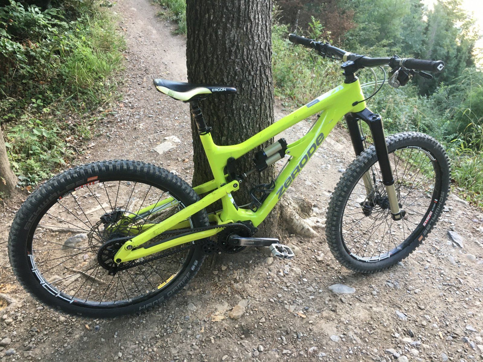

Das war sogar eine kleine Motivation für den Shredmaster, denke ich. Als ich mir 2019 Gedanken über ein neues DH-Bike gemacht habe, konnte ich keine 29er unter 4.xxx EUR finden, auch die Versender haben mich da irgendwie im Stich gelassen. 29er waren da ja eigentlich schon zwei Jahre „aus dem Sack“.
Und jetzt waren Mullet-Bikes auf einmal da und ich wollte so eins haben … da hab ich mir gedacht, wenn Geld ausgeben, dann muss sich das auch wirklich lohnen. ;) Naja, danach würde ich sagen lebe ich Mountainbiken noch eine Spur intensiver als zuvor. ^^

Ich kenn mich mit Pinion null aus, aber ist es wirklich so schwer das elektronisch zu schalten? Wäre doch prädestiniert dazu mit Drehgriff und zwei Zügen.
Für mich persönlich wäre das definitiv ein Kaufargument.
Und - auch hier kann ich nur Vermutungen anstellen - aber wenn ich als Vergleich die Entwicklung bei Autos anschau, wo inzwischen jeder Schalter und Regler durch Touchdisplays ersetzt wird, die teilweise auch noch richtig Aufpreis kosten, könnte ich mir vorstellen dass bei den aktuellen Preisen für Elektronik diese am Ende günstiger ist als mechanische Lösungen.
Wenn dann was triggerartiges oder eine Art Schieberegler, das Teil muss dann Gänge einzeln gerastert oder im Extremfall direkt vom kleinsten in den größten Gang schalten können.
Letztendlich wäre die Bauform dann egal, da nur der einzulegenden Gang oder die Sprünge elektronisch übermittelt werden sollten, kann dann die ergonomisch beste Variante konstruiert werden.
Ans Getriebe müsste dann halt eine andere Schaltbox dran, welche dann die Schaltwelle über einen Stellmotor ansteuert, aus Platzgründen kann das dann aber an der Stelle nicht groß aufbauen.
Das innere kleine Planetengetriebe ist fix am Getriebe und der Ansatz wäre an den 4 kleinen äußeren Rädchen zu suchen.
Träum .... ganz einfach ist das nicht, bedeutet also Aufwand, keine Ahnung wie lange Sram und Shimano für ihre elektronischen Schaltwerke gebraucht haben, aber man sieht, dass es am Fahrrad machbar ist.
Wobei ich Elektronik am Bike nicht haben möchte, beim Getriebe an der Stelle würde ich eine Ausnahme machen können
