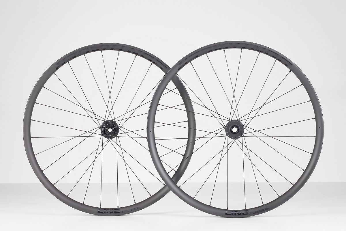

Bontrager Rhythm Laufradsatz 29" - 1815g ohne Carbon
# Bontrager Rhythm Laufradsatz 29″ – 1815g ohne Carbon
