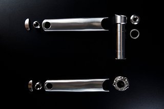

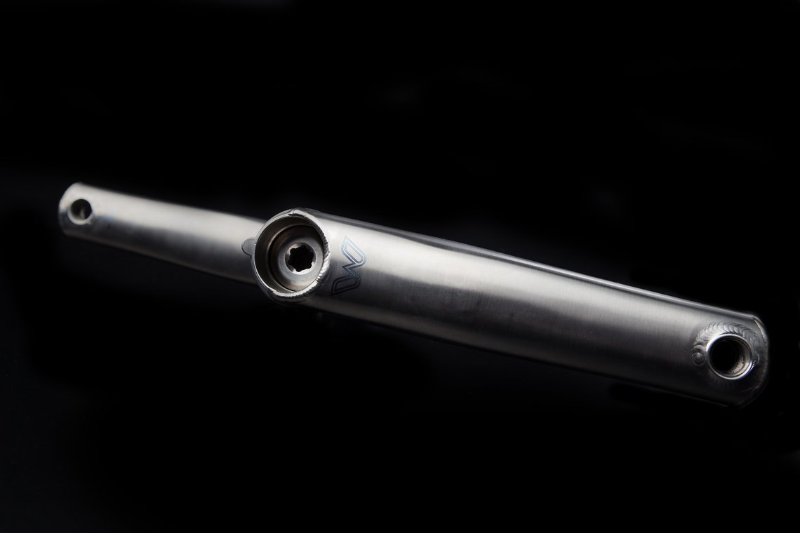

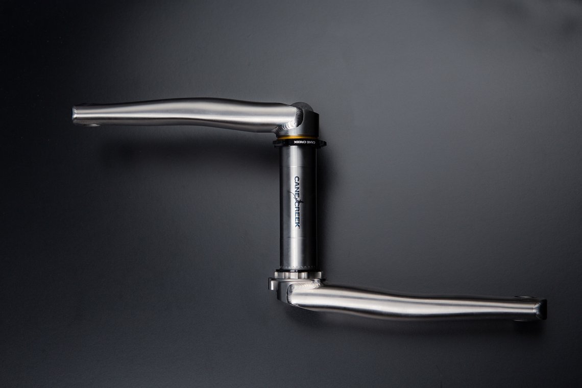

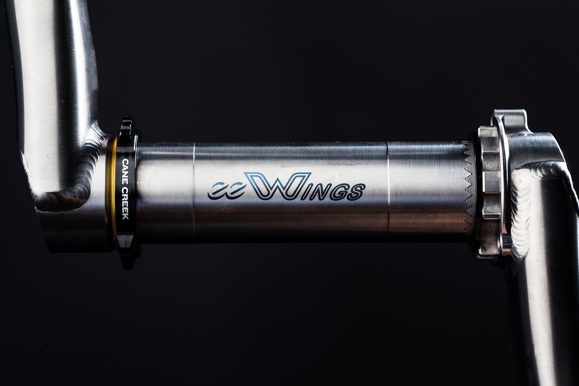

Bei der neuen Cane Creek eeWings sind nicht nur die beiden Kurbelarme aus Titan, sondern auch die 30 mm dicke Welle. Dadurch soll sich die Kurbel mit einem Gesamtgewicht von 400 g nicht vor der Carbon-Konkurrenz verstecken müssen – und zudem noch um 20–30 % steifer sein. Die Cane Creek eeWings ist darüber hinaus mit einem neuen, CNC-gefrästen Aluminium-Vorspannring ausgestattet. Dieser soll mit den Wellen anderer High-End-Kurbeln kompatibel sein und so eine langlebigere Lösung als die oft aus Kunststoff gefertigten Ringe anderer Hersteller sein.

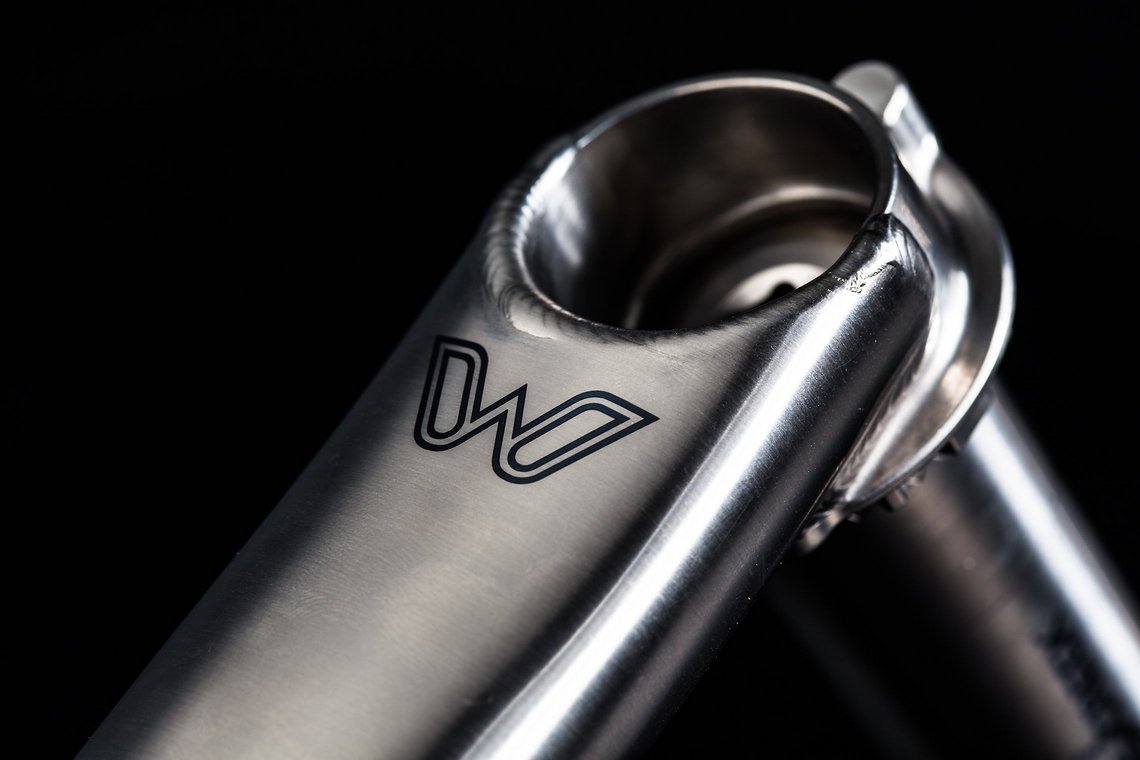

Die Cane Creek eeWings kommt in einem gebürsteten Titan-Finish mit nur einer sehr kleinen Grafik auf der Vorderseite der Kurbel. Das simple Design soll nicht nur das Titan ästhetisch hervorheben, sondern es auch erleichtern, kleine Kratzer und Unebenheiten, die sich im Laufe der Zeit ergeben, mit Scotch-Brite oder einem ähnlichen Schleifmitteln von der Kurbel zu entfernen.
