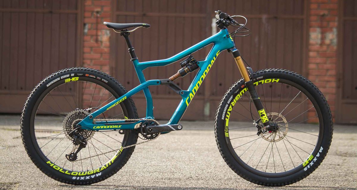

Das neue Cannondale Trigger 2017

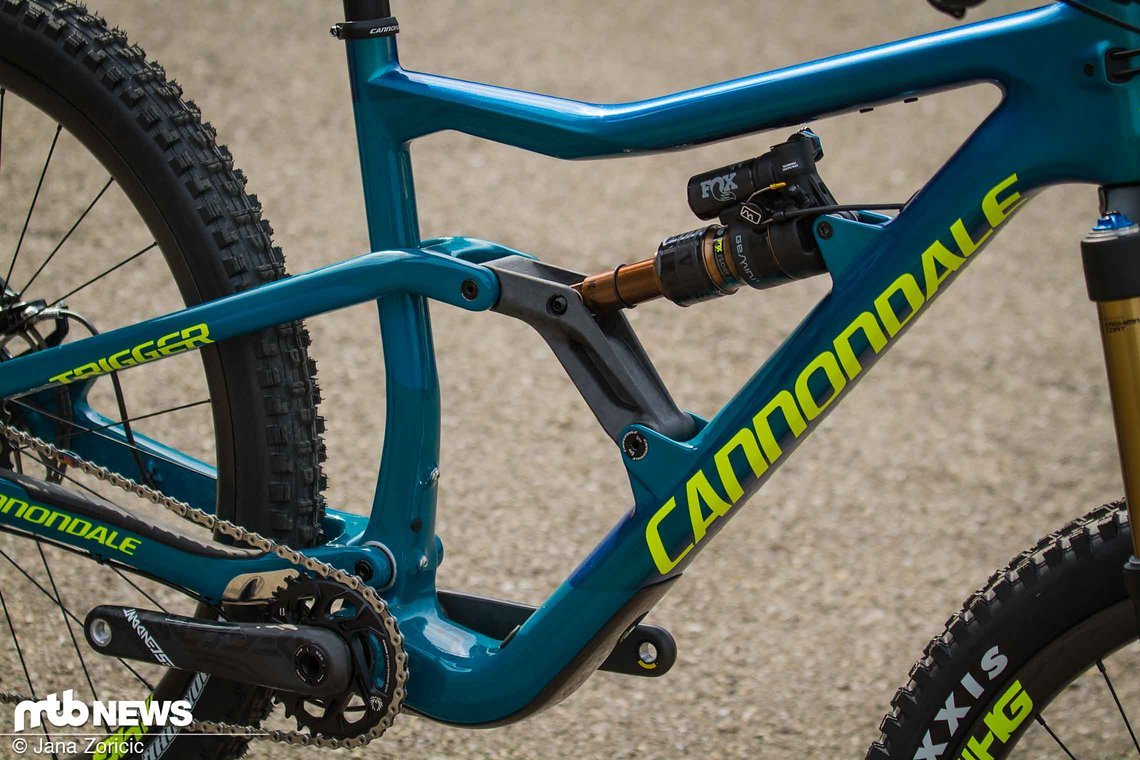

Vollcarbon-Strebe und neues Design

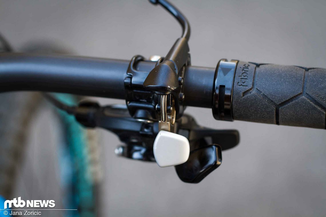

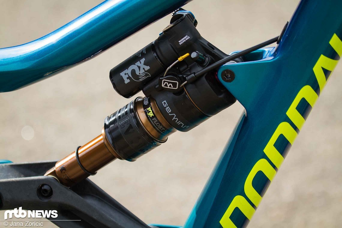

Der Gemini-Dämpfer mit Remote-Ansteuerung

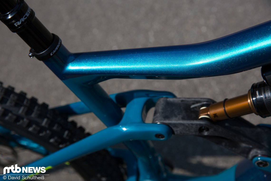

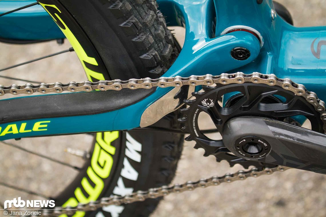

Die Vollcarbon-Strebe ist mit einem dezenten Protektor ausgestattet
# Die Vollcarbon-Strebe ist mit einem dezenten Protektor ausgestattet
Cannondale Trigger 2017 in der Hand

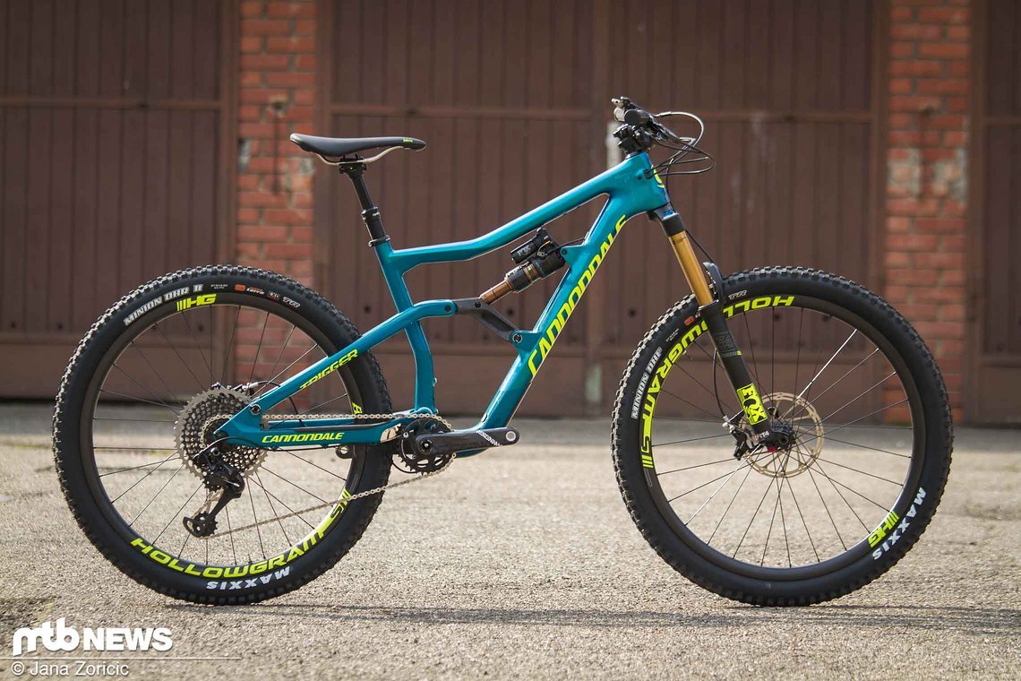

Wir testeten das neue Cannondale Trigger 2017 in der Top-Ausstattung „Carbon Trigger 1“. Der Preis liegt für dieses Bike mit einer UVP von 7.499 € nicht gerade niedrig. Dafür gibt es aber auch einen komplett aus Carbon gefertigten Rahmen mit edler Ausstattung: Fox-Fahrwerk mit Kashima-Beschichtung und SRAM XX1 Eagle Schaltgruppe bis hin zu Cannondale-eigenen Carbon-Laufrädern.
Die blaue Lackierung sieht sehr hochwertig aus und schimmert in der Sonne besonders schick. Am Hinterbau wird auf „Asymmetric Integration“ gesetzt: Hierbei kommt ein Boost-Laufrad zum Einsatz, das im asymmetrischen Hinterbau allerdings inklusive Antrieb um 6 mm nach rechts verschoben eingesetzt wird. Dadurch sitzt die Naben mittig im Rahmen, weshalb Speichen mit gleicher Länge und Spannung verbaut werden können, was mehr Stabilität und Steifigkeit ergibt. Das System ermöglicht zudem extrem kurze Kettenstreben (420 mm) und mehr Reifenfreiheit. Das Kettenblatt muss an der Front zum Ausgleich ebenfalls um 6 mm nach außen wandern. Das System ist auch mit 2-fach Antrieben kompatibel.

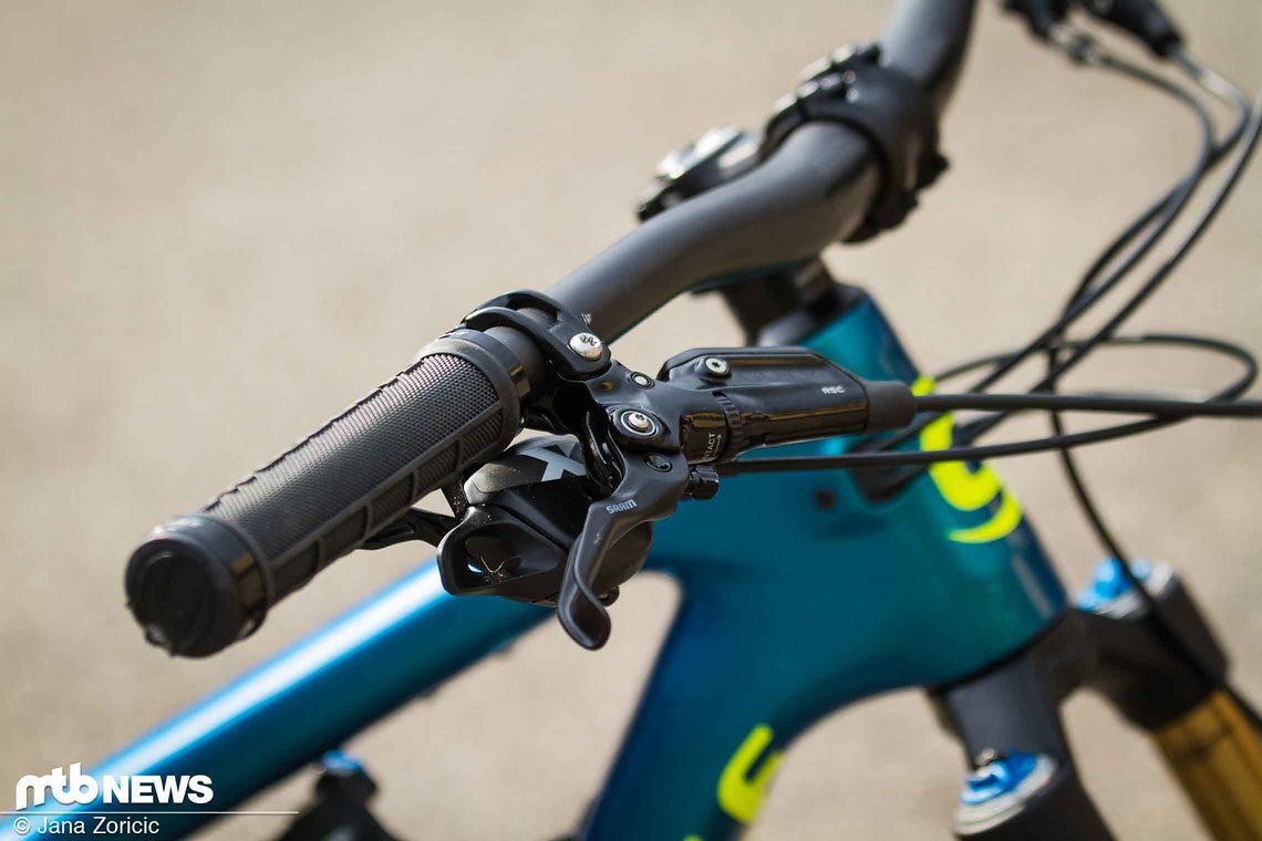

SRAM Guide RSC Bremsen am Trigger 1
# SRAM Guide RSC Bremsen am Trigger 1

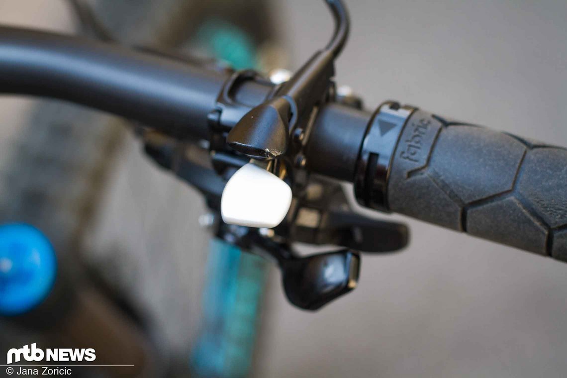

Gemini Dämpfer im Flow-Modus ...
# Gemini Dämpfer im Flow-Modus ...
... oder im Hustle-Modus
# ... oder im Hustle-Modus

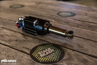

Neuheit im Fahrwerk: Die Gemini-Dämpfung

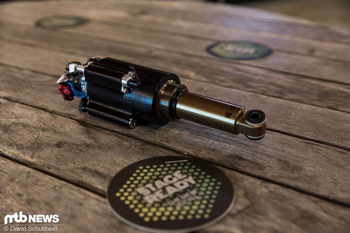

Auffälligstes Feature ist natürlich die neue Dämpfer-Entwicklung, die sich Trigger und Jekyll teilen; die sogenannten Gemini-Dämpfer hat Cannondale innerhalb von knapp zwei Jahren in Zusammenarbeit mit Fox entwickelt. Die metrischen Dämpfer mit dem neuen Feature werden zunächst exklusiv nur in Cannondale-Bikes zu finden sein. Bei anderen Systemen die das Kletterverhalten von Bikes verbessern sollen, wird oft auf eine Anpassung der Dämpfung gesetzt, was ein schlechteres Ansprechverhalten und damit auch weniger Traktion im Uphill bedeutet.
Bei den Gemini-Dämpfern wird stattdessen darauf gesetzt, das Luftvolumen und damit die Progression zu verändern. Der Dämpfer besteht im Prinzip aus zwei Luftkammern: Die zusätzliche Luftkammer befindet sich am Dämpferauge – die Dämpfer weisen einen etwas größeren Umfang auf als gewohnt, um die Luft in die zweite Kammer umzuleiten. Bei Aktivierung des sogenannten „Hustle-Modus“ wird für den Uphill diese Luftkammer durch ein Ventil abgetrennt – die Funktion ist mit einem variablen Volumenspacer zu vergleichen. Durch die erhöhte Progression kann nicht mehr der ganze Federweg genutzt werden und man steht höher im Federweg. Das Ansprechverhalten und die Performance bleiben allerdings gleich, da die Dämpfung nicht verändert wird, auch die gewohnten CTD-Funktionen sind weiterhin nutzbar. Damit hat Cannondale zusammen mit Fox eine durchdachte Lösung geschaffen, die gute Performance mit der Möglichkeit vereint, im Falle eines Defektes bei schlechter Ersatzteilversorgung – oder wenn man die Funktion nicht nutzen möchte – einfach einen „normalen“ metrischen Dämpfer zu montieren.
Ein Gemini Prototypen-Dämpfer

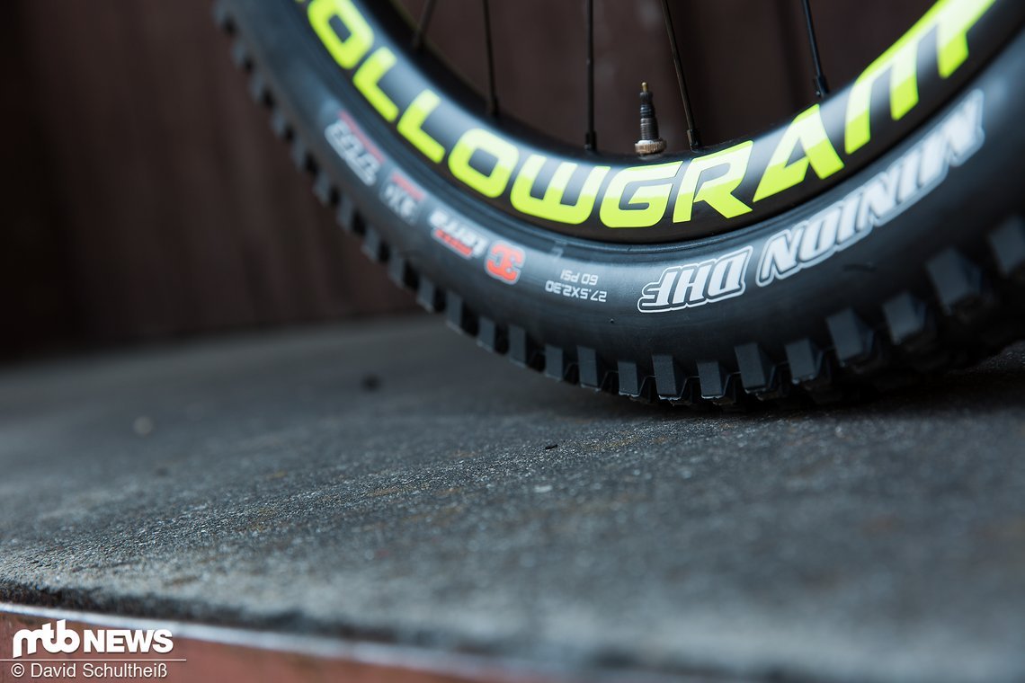

Cannondale Hollowgram Carbon-Felgen
# Cannondale Hollowgram Carbon-Felgen

Wird es im Trail-Uphill mal gröber, generiert der sensible Hinterbau viel Traktion – und das wie von Cannondale versprochen auch, wenn man mit der Gemini-Funktion den Federweg reduziert hat. Während der Dämpfer schon im offenen Modus recht antriebsneutral arbeitet, sorgt die Volumen-Reduzierung für nahezu vollständige Ruhe am Hinterbau. Nur in den seltensten Fällen wird man zusätzlich zum sogenannten „Hustle-Modus“ noch die CTD-Modi des Dämpfers nutzen wollen. Durch die höhere Progression durch den „Hustle-Modus“ hat man das Gefühl, mit dem Cannondale Trigger 2017 auf dem Trail bergauf sehr schnell zu sein, da das Hinterrad weniger dazu neigt, in Löchern oder an großen Wurzeln hängen zu bleiben. Zudem ist das Tretlager etwas höher, da man nicht so tief im Federweg steht.
