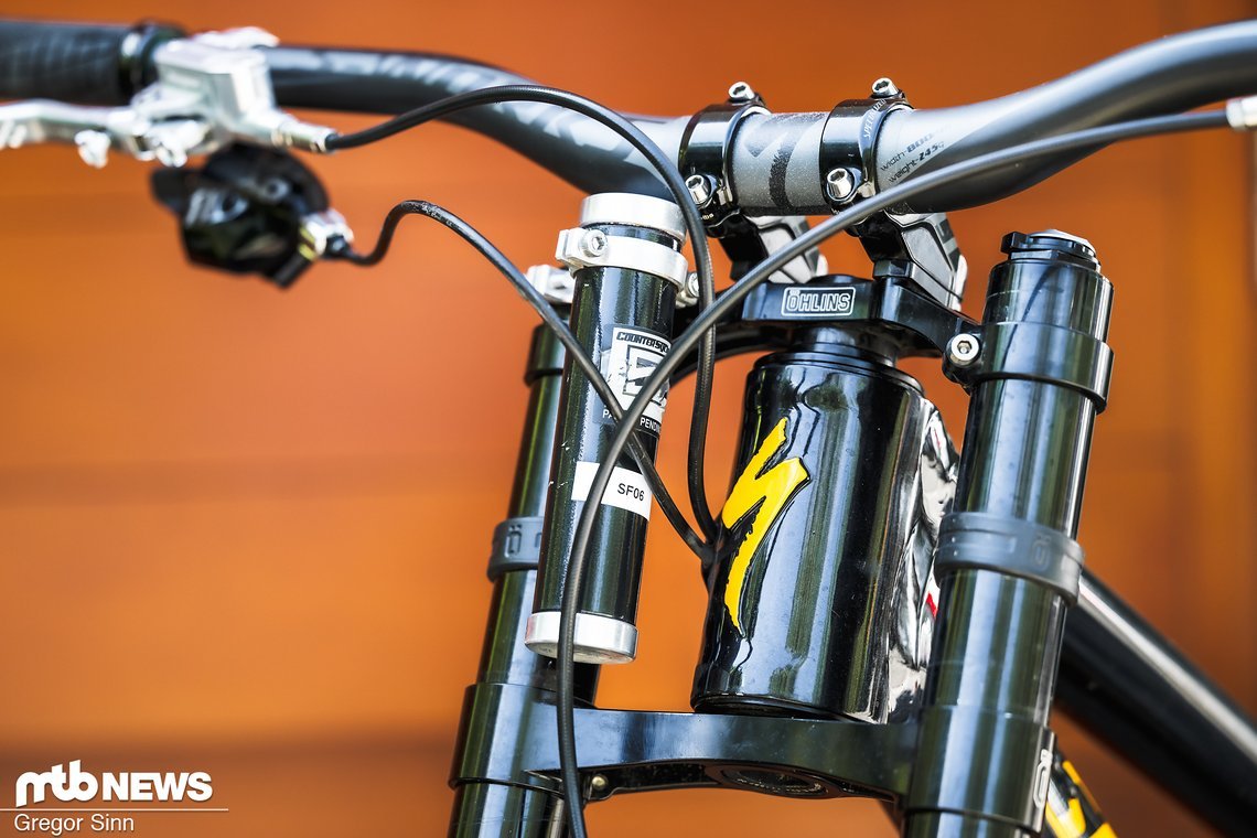

Bei der Montage sollte man darauf achten, dass der Massedämpfer nicht mit der Gabelkrone in Kontakt kommen kann.

Ich bin den CounterSycle-Massedämpfer in der DH-Version an verschiedenen Downhill-Bikes (Pivot Phoenix, Canyon Sender, Specialized Demo) gefahren – jeweils über den entsprechenden Adapter an den Standrohren der Doppelbrücken-Gabel befestigt. Die Montage an der Gabel ist denkbar simpel. Man sollte allerdings dringend testen, dass beim Einlenken nichts an den Rahmen stößt und Leitungen sich beim Einfedern nicht verhaken können. Letzteres ist mir passiert und hätte fast zu einer abgerissenen vorderen Bremsleitung geführt. Der Halter wirkt insgesamt noch etwas prototypenhaft und könnte definitiv schlanker und weniger kantig sein. Außerdem sollte man den Dämpfer nicht mittig klemmen, da so schnell das Rohr zusammengedrückt werden kann und das Gewicht blockiert wird.
# Bei der Montage sollte man darauf achten, dass der Massedämpfer nicht mit der Gabelkrone in Kontakt kommen kann. – Zudem sollten sich Leitungen beim Einfedern nicht an der recht klobigen Klemmung einhängen können.
