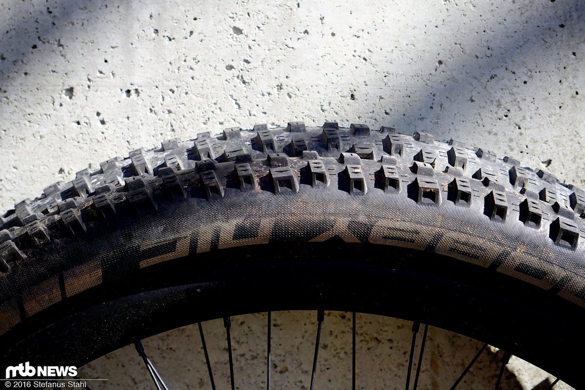

Seit „27,5+“, „650-Plus“, „B+“ oder einfach nur „Plus“ auf dem Markt angeboten werden, wird die Laufradgröße, die eigentlich eine Reifengröße ist, auch als Konversionsmodell angepriesen. Zahlreiche Bikes bieten die Möglichkeit, 29“- oder 27,5+ zu verbauen. Realistisch betrachtet ist diese Lösung aber nicht praktikabel – stattdessen entsprechen 27,5+ auf dem Trail ziemlich genau 27,5″ – außer Ibis hat das nur scheinbar keiner gemerkt.
27,5" und Plus im Vergleich
# 27,5" und Plus im Vergleich - durch das zusätzliche Volumen wirkt der Unterschied mächtiger, als er wirklich ist.

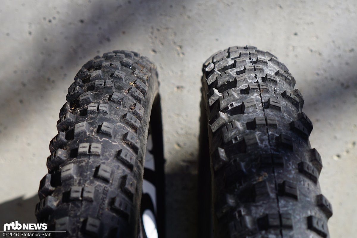

27,5" und Plus nebeneinander
# 27,5" und Plus nebeneinander - durch die weitgehende Akzeptanz von Plus als 2,8" ist der Unterschied ohnehin geringer geworden.

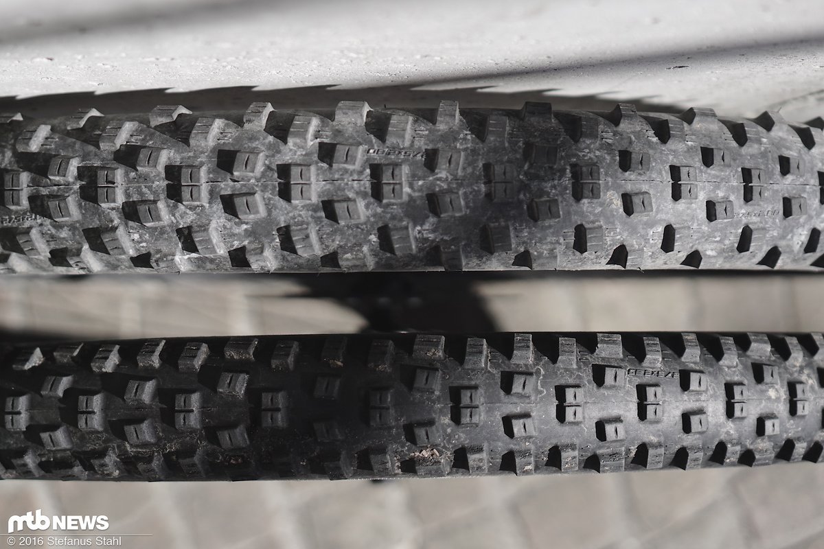

Im Durchmesser kommen je nach Reifen 10-20 mm Differenz zusammen
# Im Durchmesser kommen je nach Reifen 10-20 mm Differenz zusammen - für die Geometrie ist aber nicht der Durchmesser, sondern der Radius maßgeblich.

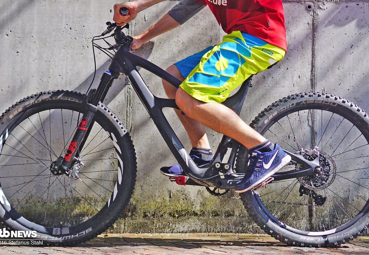

Um die Sachlage zu klären, haben wir eben dieses Ibis Mojo HD-3 rangeschafft, mit zwei Laufradsätzen, und haben nachgemessen. Das Messen der Tretlagerhöhe mit Fahrer auf Fahrrad ist keine ganz leichte Übung, schließlich ändert sie sich abhängig von der Fahrerposition und dem Untergrund, aber: Wir haben Ergebnisse, denen wir auf +/-2 mm trauen; eine genauere Angabe wäre nur mit großem Aufwand möglich, aber auch für die eigentliche Aussage nicht nötig. Wir verwendeten die Luftdrücke, die wir auch tatsächlich mit den jeweiligen Reifengrößen fahren: 0,95/1,05 Bar bei den 2,8″-Reifen und 1,3/1,4 Bar bei den 2,35″-Reifen.
Unbelastet messen wir hier 6 mm Differenz zwischen den Radachsen
# Unbelastet messen wir hier 6 mm Differenz zwischen den Radachsen - ein ohnehin eher geringer Unterschied, der durch das unterschiedliche Walkverhalten vollständig kompensiert wird.
Das Ergebnis: Im unbelasteten Zustand beträgt der Unterschied der Tretlagerhöhen 6 mm. Das wäre ein spürbarer Unterschied, aber kein gravierender. Mit Fahrergewicht belastet verschwindet dieser Unterschied vollständig, die Tretlagerhöhe liegt bei jeweils 279 mm. Das bedeutet: 27,5“ und 27,5+ sind ohne Geometrieänderung austauschbar, wenn folgende Bedingungen gelten: Ähnliche Felgenbreite und eher schmale Plus-Reifen. Konkret haben wir jeweils Schwalbe Nobby Nic in 2,35“ und 2,8“ verwendet, mit dem jeweils sinnvollen Reifendruck und dem identischen Druck in den Federelementen. Die Dämpfung der Federelemente passen wir beim Wechsel von Plus auf Nicht-Plus an, dies wirkt sich aber auf den Sag im statischen Zustand gar nicht und während der Fahrt so gut wie gar nicht aus, da es sich hier wirklich um Feinheiten handelt.
