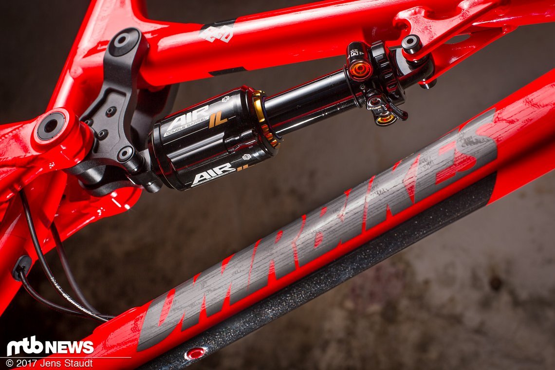

Lässt man den Blick weiter über die knallroten Rohre schweifen, fällt auf, wie sauber lackiert der Rahmen ist. Die Decals in Metallic-Optik heben sich gut vom optisch schweren Rot ab. Im Hauptrahmen sind die Leitungen für Bremse, Schaltung und Vario-Stütze noch innen verlegt, kurz vor dem Tretlager treten sie jedoch aus einem Einsatz im Unterrohr aus. Brems- und Schaltzug sind über die Sitzstreben außen verlegt, während die Leitung für die Variostütze wieder ins Innere des Sitzrohrs verschwindet.
DMR setzt auf Neues und altbewährtes: Im Hinterbau steckt eine X12-Achse von Syntace. Vorne und am Heck wird der Boost-Achsstandard verwendet, am Tretlager findet man auf den bewährten geschraubten BSA-Standard.
Am DMR findet sich ein geschraubtes BSA Tretlager. Viele unserer Leser begrüßen diesen Trend zur Abkehr von Pressfit
Alles in allem macht das Sled einen soliden Eindruck: Große Lager treffen auf massive Wippen und einen stabil wirkenden Rohrsatz mit Querverstrebungen – das zeigt sich auch auf der Waage. Diese bleibt bei satten 15,05 kg stehen.

Am DMR Sled beeindruckt uns in solchen Passagen schon das Grundsetup des Fahrwerks aus dem Hause Cane Creek: Weder Heck noch Front enttäuschen. Das sensible Ansprechverhalten und die gute Endprogression nehmen Steinen den Schrecken und verhindern zeitgleich ein Durchschlagen beim Droppen über Stufen.
In schnellen Anliegern bestätigt sich das Bild: Weder die Helm-Gabel an der Front noch der Hinterbau mit DB-Inline sacken durch und ermöglichen dadurch immer eine direkte und aktive Fahrweise. In Kurven lassen sich so hohe Geschwindigkeiten erreichen und gleichzeitig mitgebrachtes Momentum gut halten. Fahrfehler verzeiht das Sled trotzdem gutmütig – das hohe Sicherheitsempfinden ist wirklich beeindruckend.
