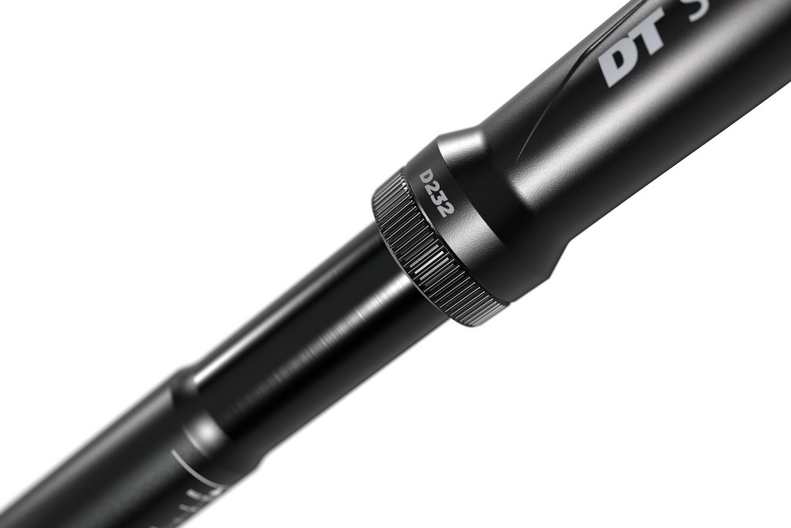

Die neue Aluminium-Version der Upside-Down-Sattelstütze von DT Swiss bietet dieselben Funktionalitäten wie das High-End-Modell mit Carbon-Chassis
# Die neue Aluminium-Version der Upside-Down-Sattelstütze von DT Swiss bietet dieselben Funktionalitäten wie das High-End-Modell mit Carbon-Chassis – Die neue Version wiegt zwar 50 Gramm mehr als das Carbon-Modell, kostet jedoch 165 Euro weniger

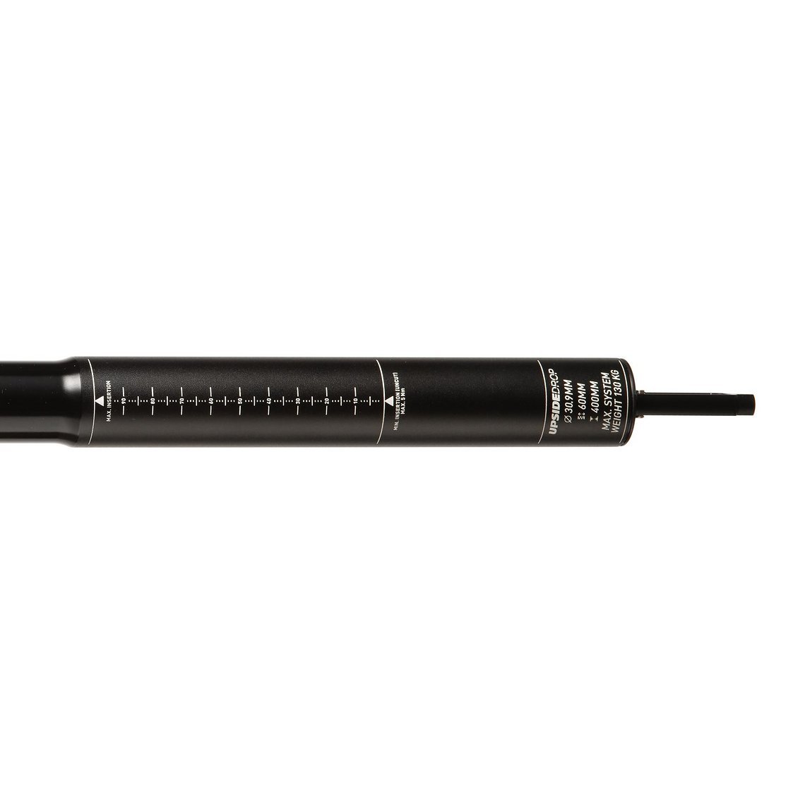

Wie auch das Top-Modell D 232 One bietet die Aluminium-Version 60 Millimeter Hub
# Wie auch das Top-Modell D 232 One bietet die Aluminium-Version 60 Millimeter Hub – Insbesondere im Cross-Country-Bereich, wo viele Fahrerinnen und Fahrer bei welligen Passagen einen geringeren Hub einer Sattelstütze bervozugen, soll die Stütze eingesetzt werden

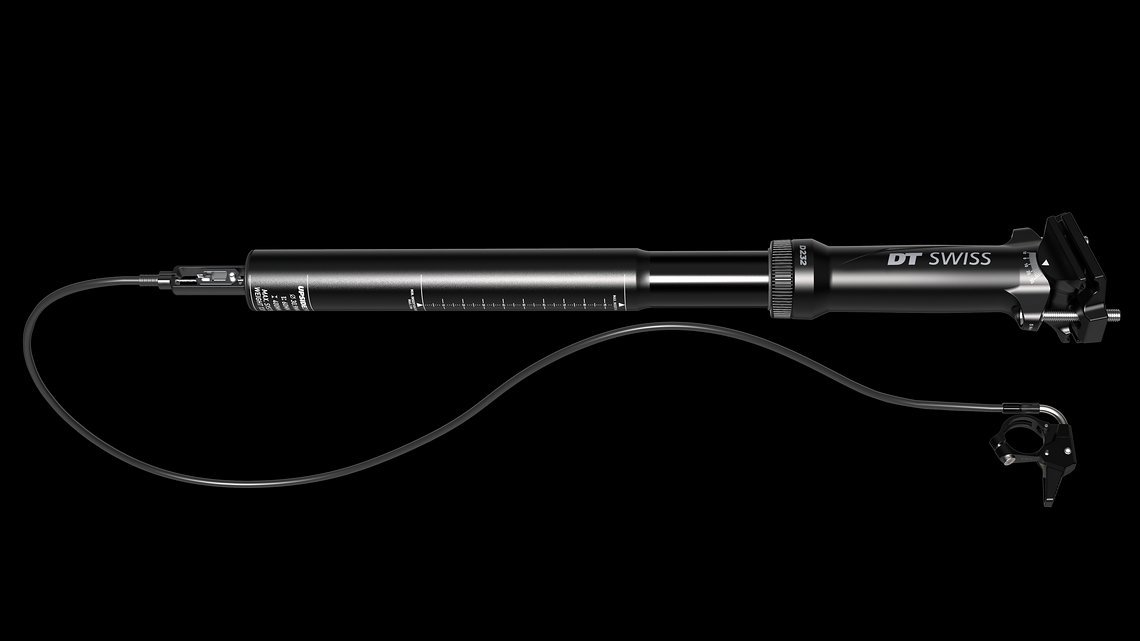

Die Funktionsweise des Aluminiummodells gleicht der Variante mit Carbon
# Die Funktionsweise des Aluminiummodells gleicht der Variante mit Carbon – Ein mechanisches Zugseil verbindet den Remote-Hebel am Lenker mit einer Feder im Inneren der Stütze
