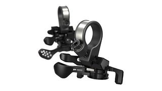

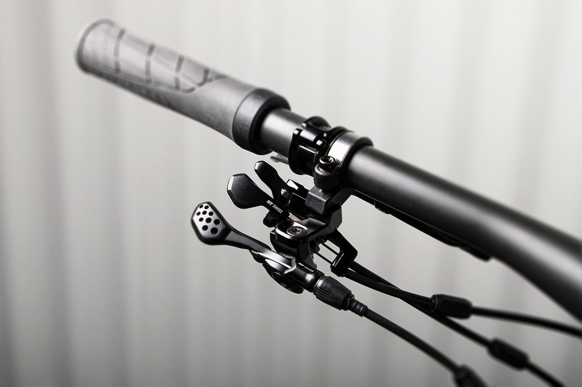

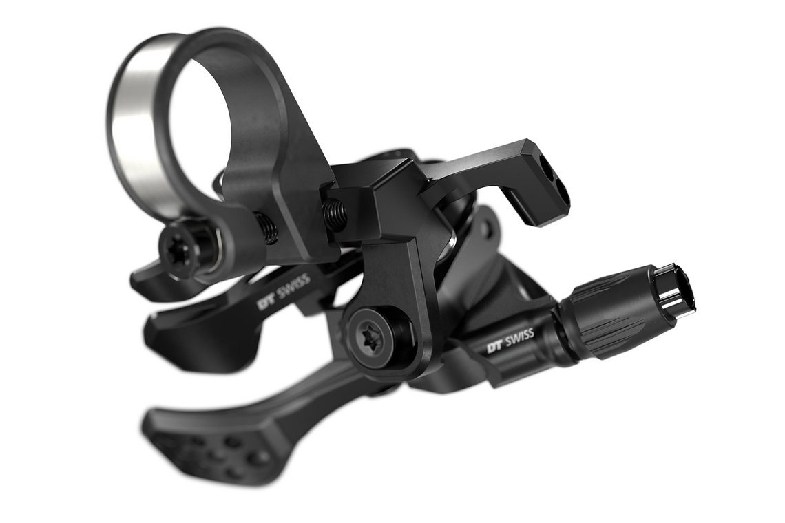

Zwei neue Remote-Hebel bietet DT Swiss, die unter dem Lenker Platz finden. Beim L2-Hebel handelt es sich dabei um einen reinen Remote-Lockout für die Federung, bei der Gabel und Dämpfer gleichzeitig angesteuert werden und in drei Modi – offen, mittel, zu – verstellt werden können. Beim L3 wird die Funktion um einen dritten Hebel zur Bedienung der MTB Vario-Sattelstütze erweitert. Wer zwischen den beiden Modellen schwankt, wird sich über die modulare Bauweise der Hebel freuen und damit die Möglichkeit der späteren Nachrüstbarkeit der L2 zur L3.

DT Swiss L3 Remote-Hebel
# DT Swiss L3 Remote-Hebel – mit den neuen Lenkerfernbedienungen soll sich das Incontrol-System der Schweizer noch effizienter und schneller bedienen lassen.

... als L3 mit einem zusätzlichen Hebel für die Bedienung der Vario-Sattelstütze vertrieben.

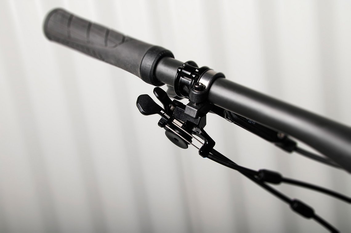

Das mechanische System wird als L2 zur Fernsteuerung der Federelemente oder ...
# Das mechanische System wird als L2 zur Fernsteuerung der Federelemente oder ...
# ... als L3 mit einem zusätzlichen Hebel für die Bedienung der Vario-Sattelstütze vertrieben.

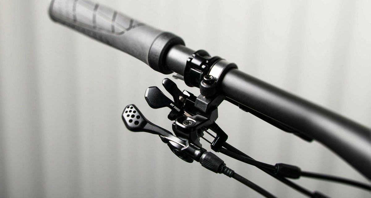

Cross Country-Freunde werden sich über die neuen Remote-Hebel von DT-Swiss freuen – mit dem neuen System kann das komplette Fahrwerk per Daumendruck blockiert sowie optional die Bedienung der Sattelstütze schnell und unkompliziert über die neuen Lenkerfernbedienungen gesteuert werden.
Mit dem L1 und dem L2 hat DT Swiss schon zwei Remote-Hebel im Sortiment, die aber beide nicht kombinierbar und ergonomisch eher ungünstig auf dem Lenker sitzen. Hier kommen die neuen L2 und L3 Remote-Hebel zum Zug: Neben der Kombinierbarkeit von Fahrwerksverstellung und Sattelstützenbedienung wurde auch an der Position des Hebels gearbeitet. Zur besseren Erreichbarkeit während der Fahrt sind diese jetzt unterhalb des Lenkers platziert. Mit einer Matchmaker X-Aufnahme ausgestattet, lassen sich die Remote-Hebel zudem einfach ins Cockpit integrieren.
Optimiert wurden die neuen Remote-Hebel auf die Verwendung mit Produkten von DT Swiss. Als kompatible Federelemente werden die beiden MTB Federgabeln F 232 One und F535 One, die MTB Dämfer R232 One und R535 One sowie die beiden Variostattelstützen D 232 One und D 232 angegeben.

  1. Habe nun ein paar L2 reinbekommen... zu meiner Verblüffung sieht der deutlich kompakter aus, wie anhand der Fotos zu befürchten war.
    Weil der obere L2-Teil wirklich recht putzig ist, sieht das mit dem 3. Hebel unten dann verm. doch nicht soo übel aus. Wie die Bedienkräfte ob der kürzeren Hebel sind, das kann ich noch nicht sagen (muss ich erst mal an einem Radl verbauen)... da ist der TwinLoc aber wohl ungeschlagen, denke ich.
    Anbei der Vergleich zum Scott Remote alt und neu.

    @tonzone Dürfte ich fragen welche Federgabel du mit dem Hebel bedienst und ob es sich um die Singlestage oder Doublestage Version handelt bzw. wie viel Kabel der L2 einzieht. Ich hab eine RS SID die ha bekanntlich 10mm benötigt. Besten Dank vorab!
  4. Ich habe bislang ca. 20 Stück des L2 verbaut, und zwar ausschliesslich die drei Positionen Variante, also "Double Stage". Hierbei werden 11mm (5,5+5,5) eingezogen.
    Beim Single Stage sind es 11mm, der funktioniert tadellos mit der SID.
    Es gibt laut DT SW aber auch OEM-Versionen, die etwas abweichen (also z. B. 14mm bzw. 7/7).
