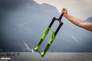

Die neue DVO Onyx SC Federgabel sortiert sich zwischen den DH-Gabeln und der Enduro-Gabel Diamond von DVO ein und bedient sich entsprechend bei der im Haus vorhandenen Technik. Der Grundaufbau entspricht der Diamond, um den auf 180 mm erhöhten Federweg genügend Steifigkeit entgegenzubringen, wuchs der Standrohrdurchmesser auf 36 mm. Das Casting nimmt Achsen nach Boost-Standard auf und verträgt 27,5″ Laufräder mit bis zu 3,0″ Breite.

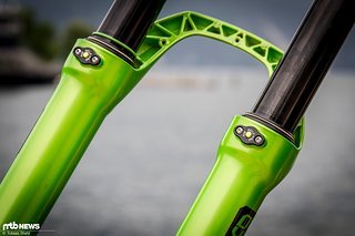

Eine echte Besonderheit und Neuheit in dieser Klasse ist die Gehäuseentlüftung am Casting. Über einen kleinen Knopf auf jeder Seite der Gabel kann eventuell entstehender Überdruck aus den Tauchrohren abgelassen werden. Dieses Feature ist beispielsweise bei der Fox 40 zu finden und soll die Leistung der Gabel insbesondere im harten Abfahrtseinsatz verbessern. Hier kann es dazu kommen, dass sich durch die Federbewegung ein Überdruck im Tauchrohr einstellt, der zu einer Verschlechterung der Funktion führen kann. Ein kurzer Druck auf den Knopf behebt das Problem an der Onyx SC.
