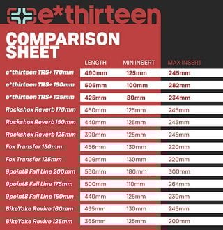

Die TRS+ Sattelstütze von e-thirteen wurde überarbeitet: Sie ist jetzt mit einem Hub von 170 mm verfügbar und bietet dabei eine kürzere Einbaulänge als der Vorgänger mit 150 mm.

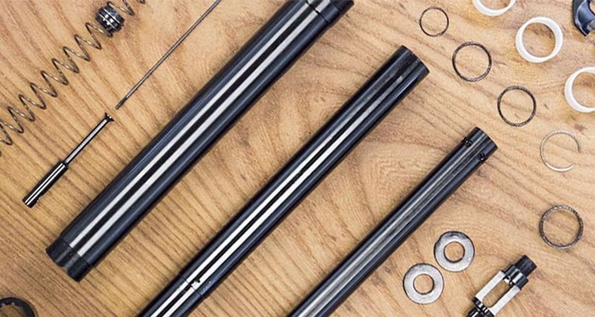

Durch die Vereinfachung des Buchsenlayouts und die Reduzierung der Länge der Kabelaufhängung ist die neue TRS+ Sattelstütze mit 170 mm Hub in der Gesamtlänge kürzer als als die vorherige 150 mm Version. Die neue 170 mm-Sattelstütze verwendet dieselben vollmechanischen, kabelbetätigten Einbauten, die keine Entlüftung erfordern und zu Hause mit einem einfachen Werkzeugsatz gewartet werden können.
Darüber hinaus wurde das Innenleben aller Sattelstützen weiter vereinfacht, um eine noch bessere Langlebigkeit gewährleisten zu können.
