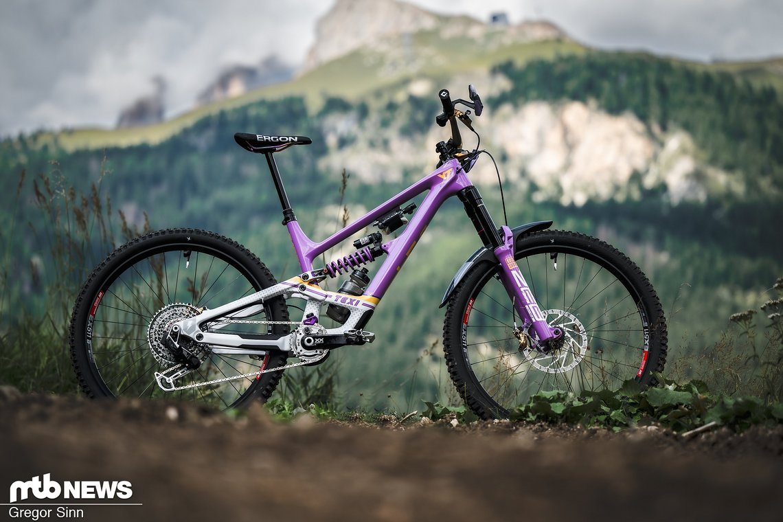

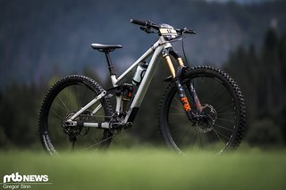

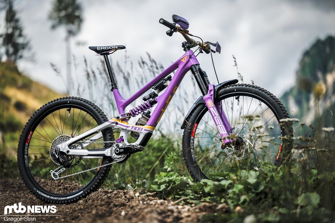

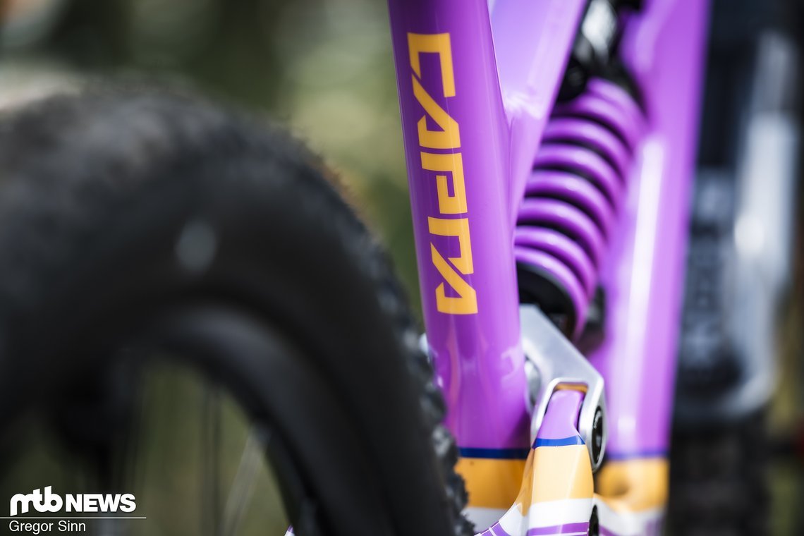

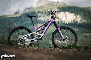

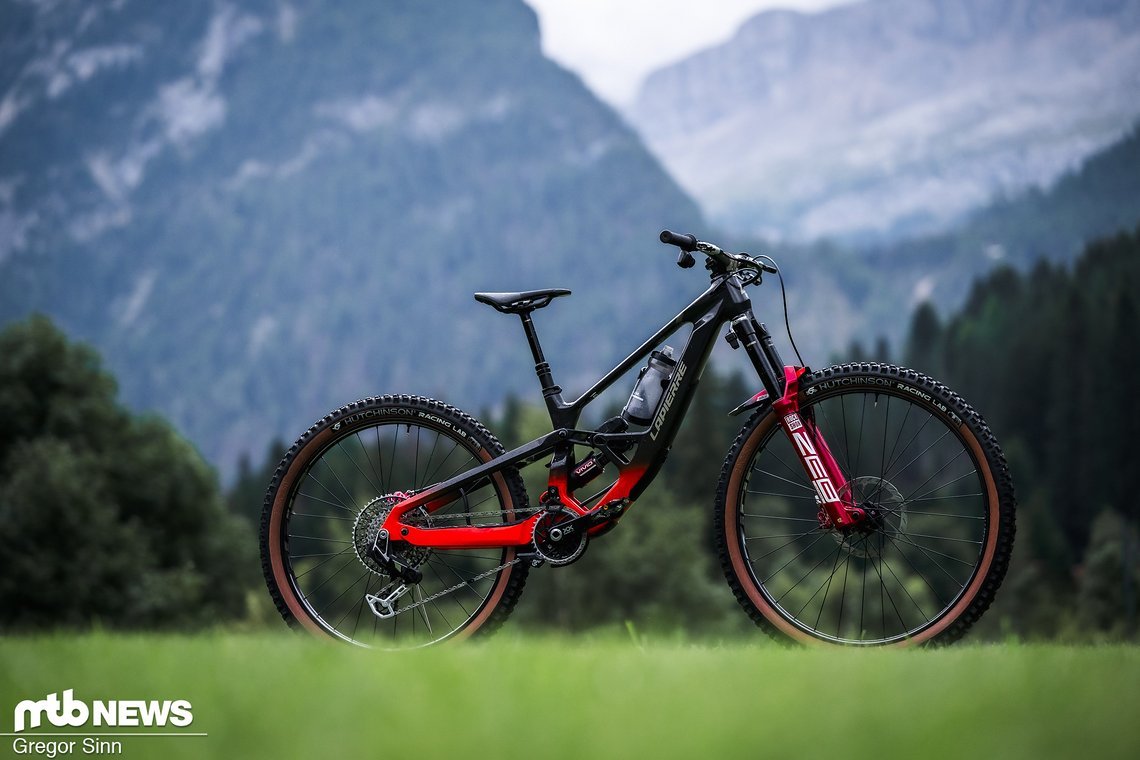

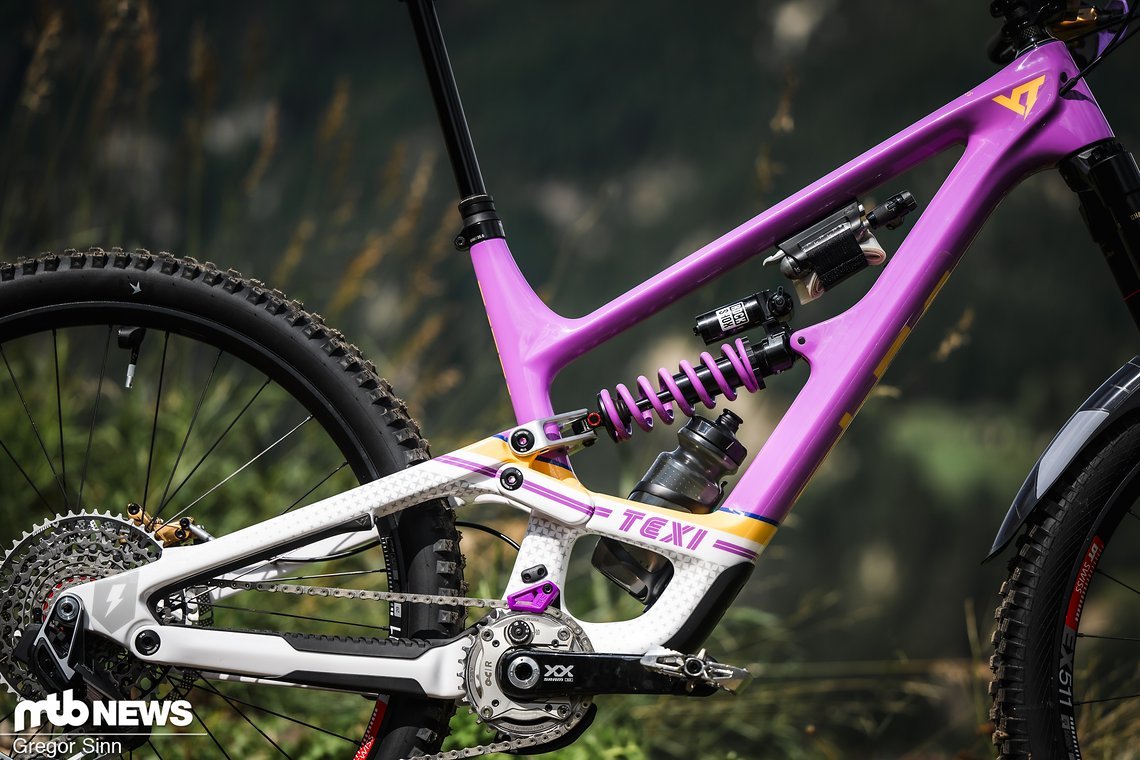

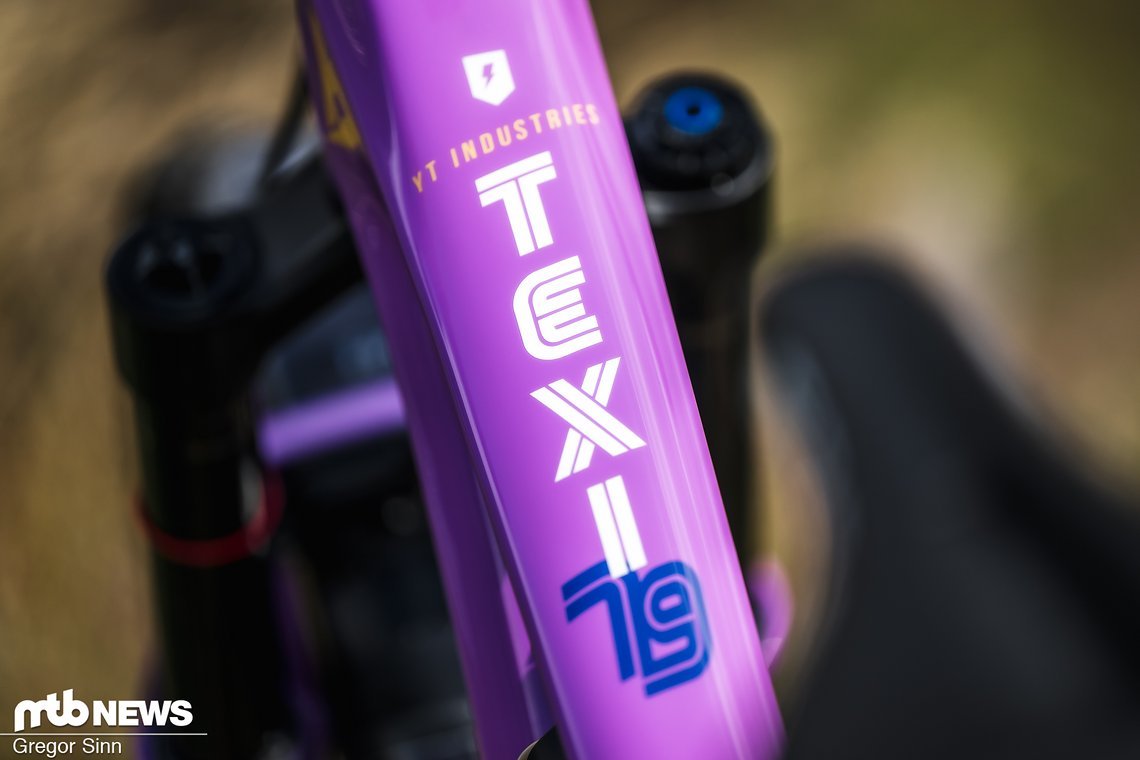

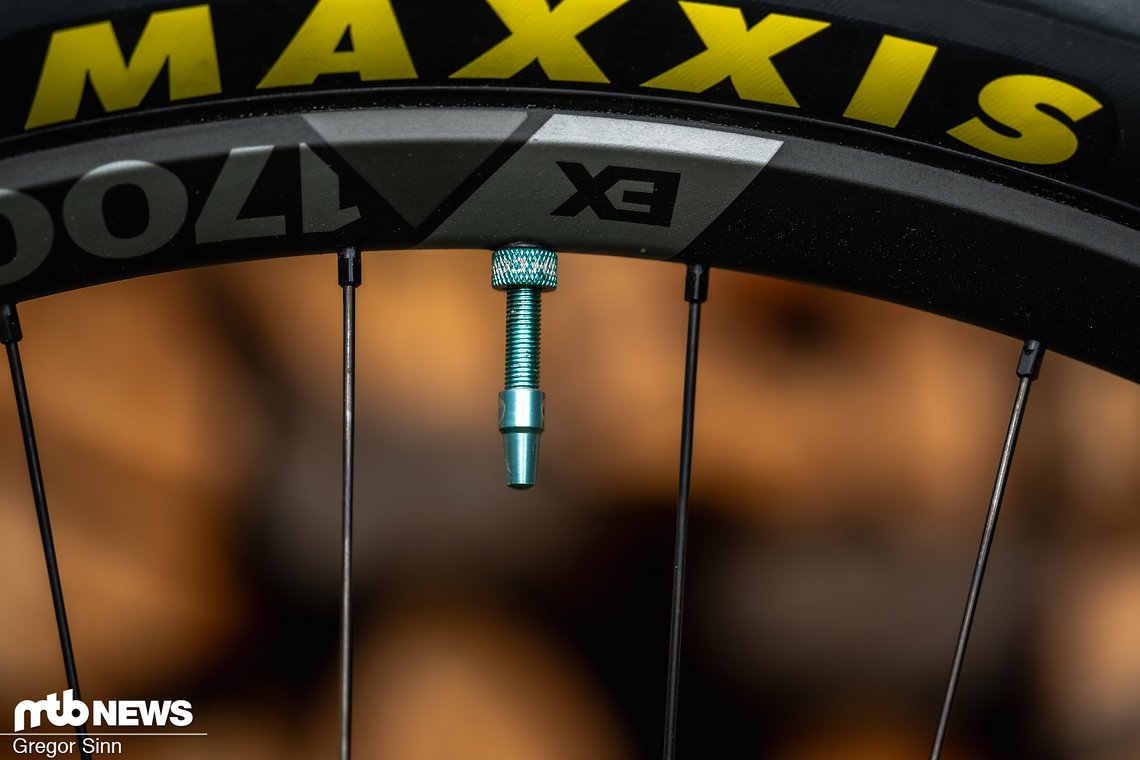

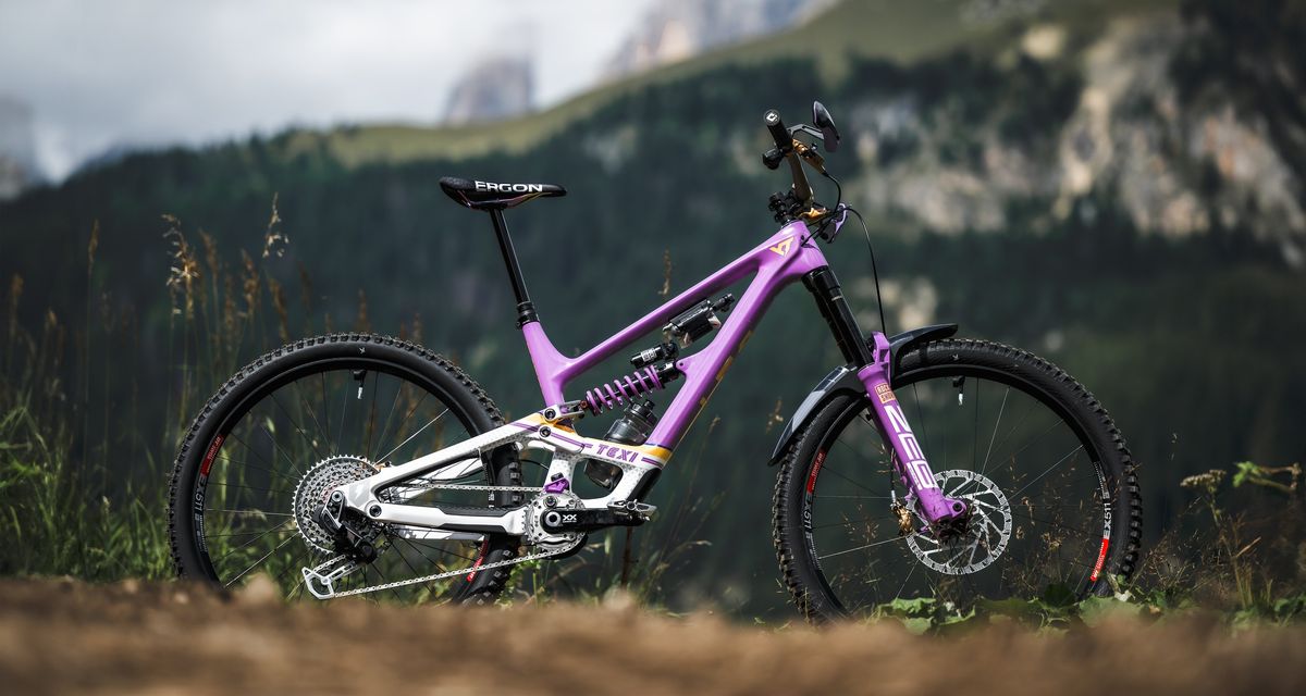

Das auffälligste Rad der Enduro-WM hat sicherlich Christian Textor am Start. - Das YT Capra des deutschen Enduro-Spezialisten glänzt mit auffälliger Lackierung.
Viel knalliger geht es nicht. - So dürfte Texi sein Rad auch im angekündigten Schneegestöber in Canazei problemlos wiederfinden.
YT-Christian-Textor-4876
YT-Christian-Textor-4884
Gucci-Gang meets YT Industries.

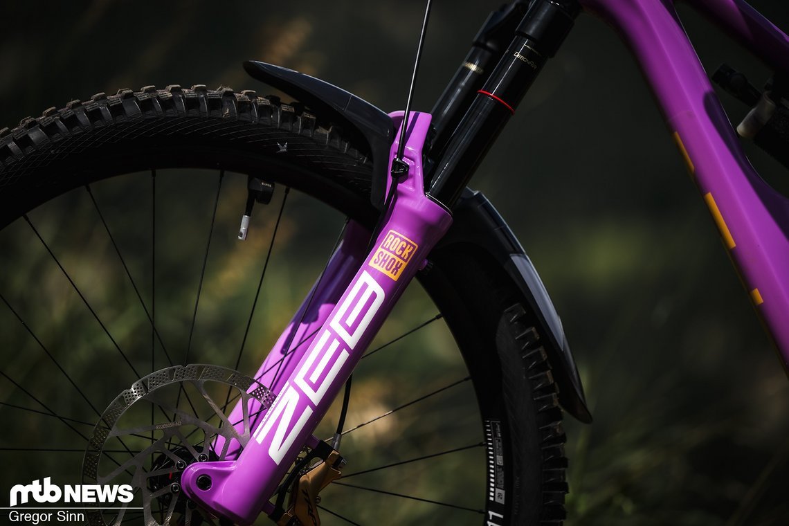

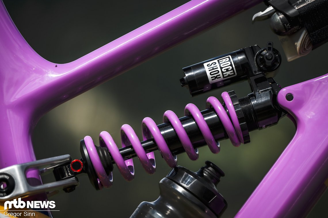

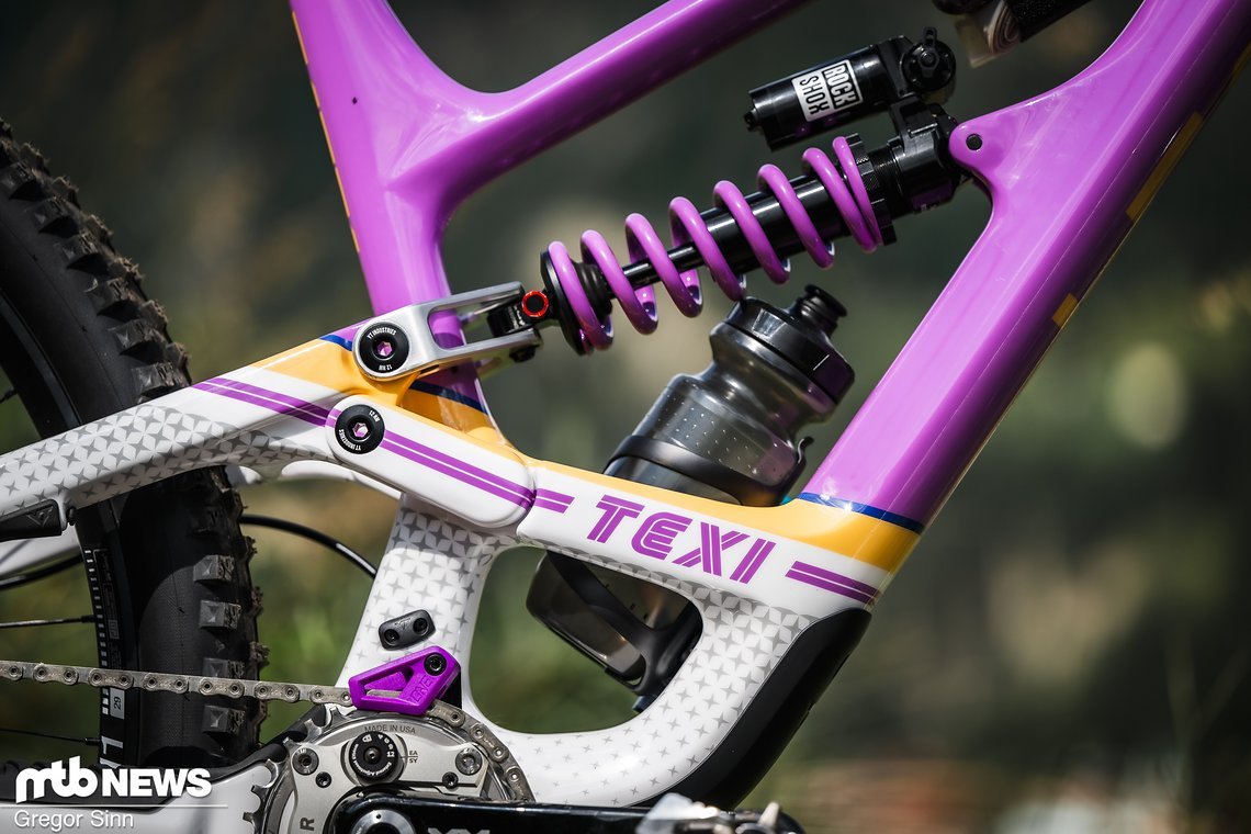

Die ebenfalls passend lackierte RockShox Zeb an der Front …

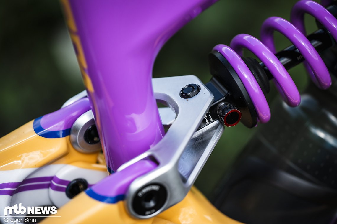

… wird mit einem Vivid-Stahlfeder-Dämpfer kombiniert.

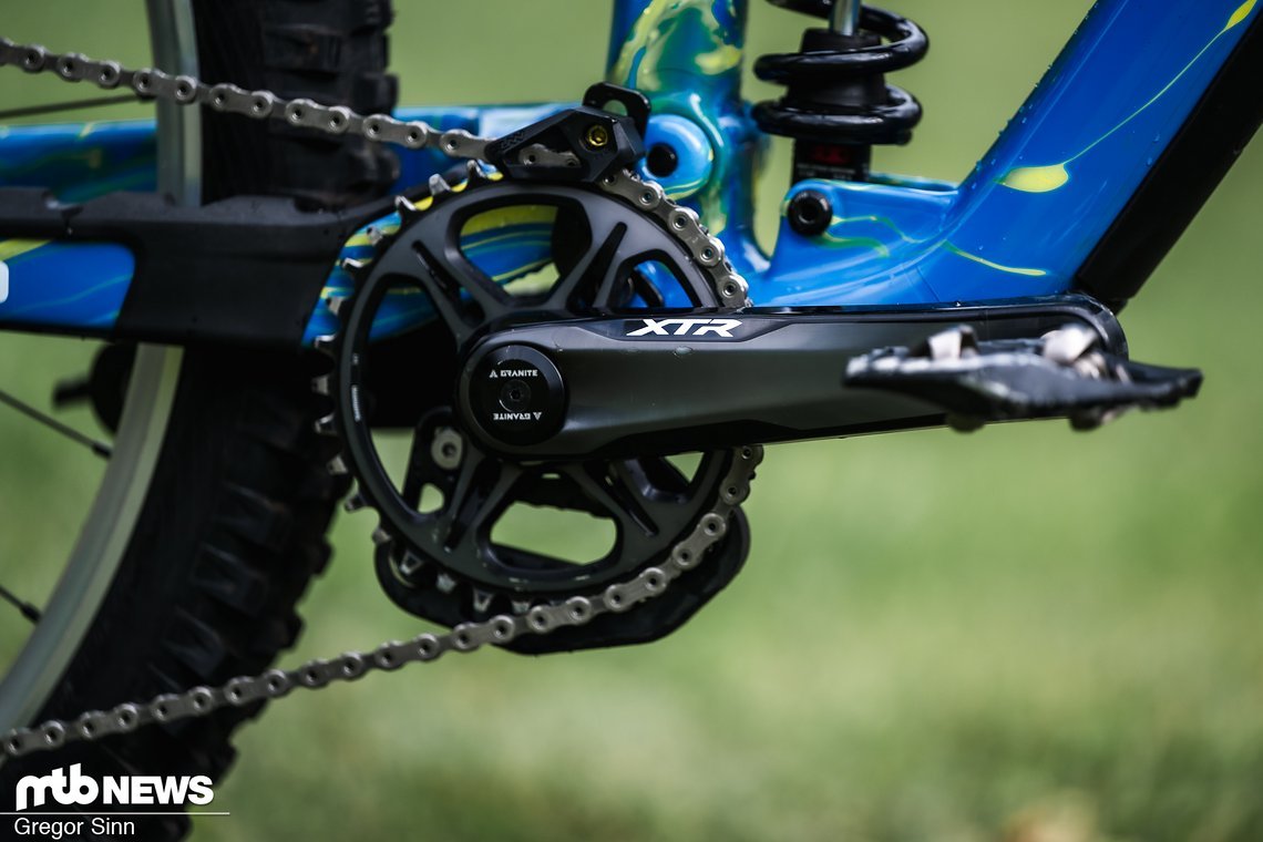

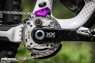

Texi setzt bereits seit längerem auf ein Ochain - dieses soll den gefürchteten Pedalrückschlag eliminieren und das Fahrwerk freier arbeiten lassen. Für Canazei ist das größte 12°-Setting eingestellt.
Der Geometrie-Flipchip ist wenig verwunderlich im flachen Setting.
Lila und Gold, das ist sehr schön.

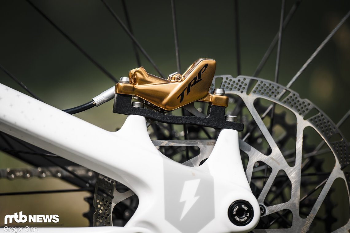

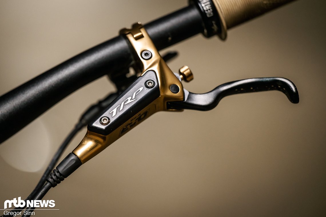

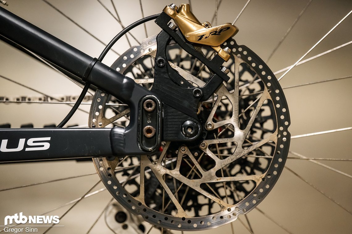

Gestoppt wird bei Texi mit der TRP DH-R Evo-Bremse.
YT-Christian-Textor-4894
YT-Christian-Textor-4842

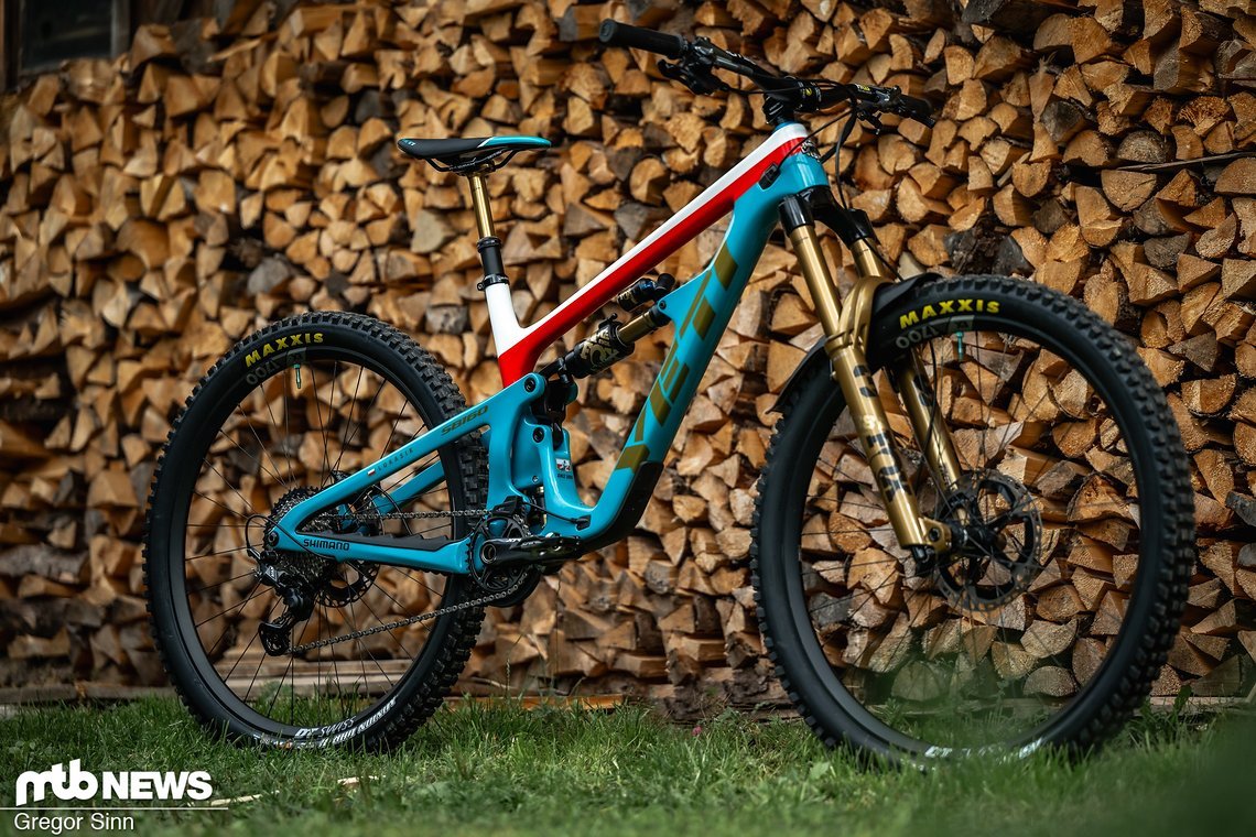

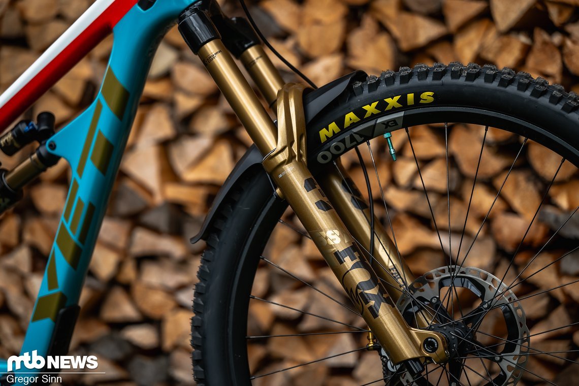

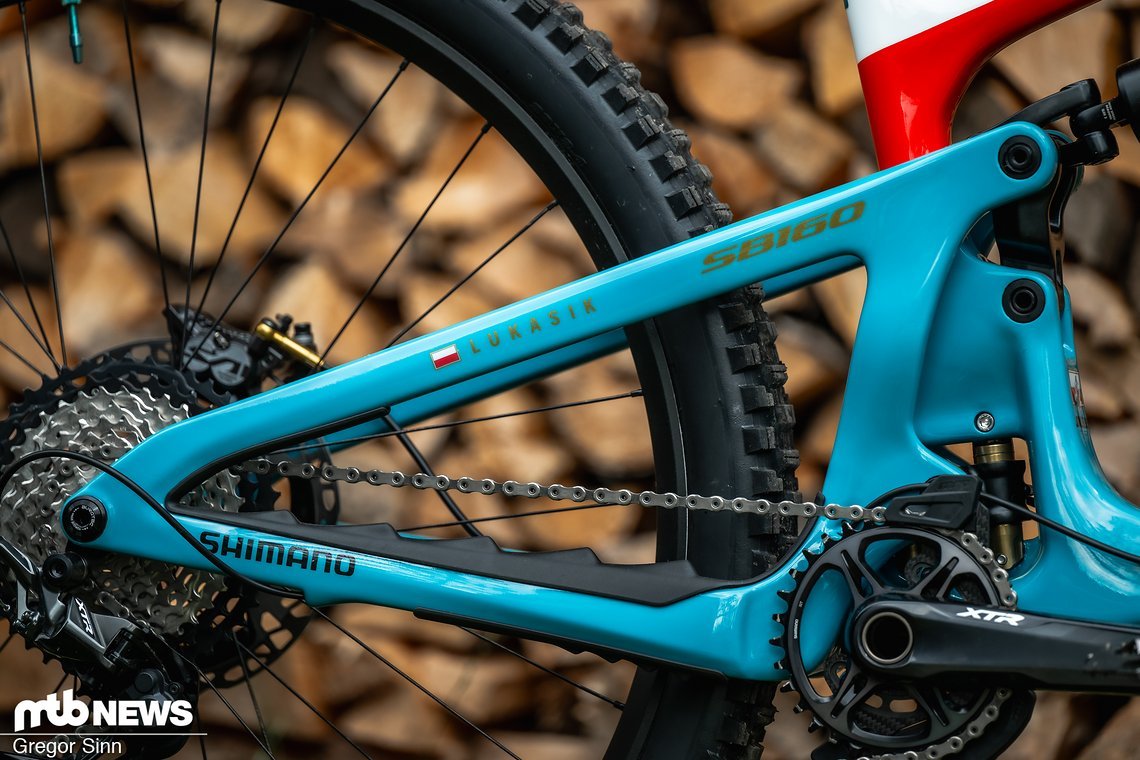

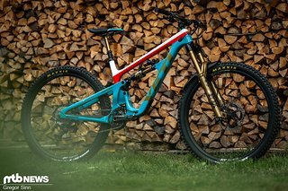

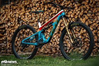

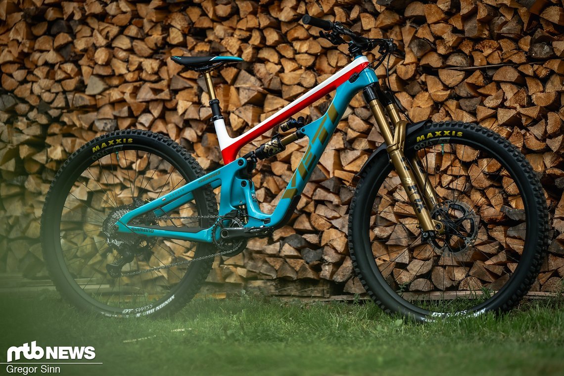

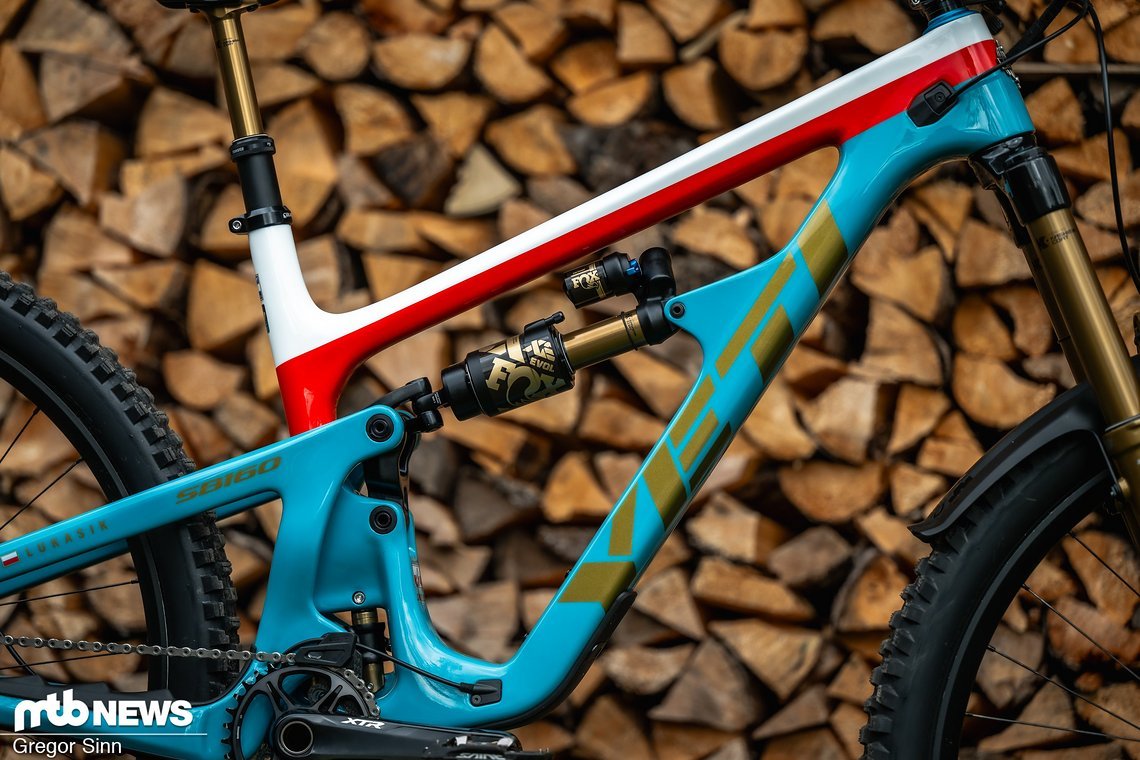

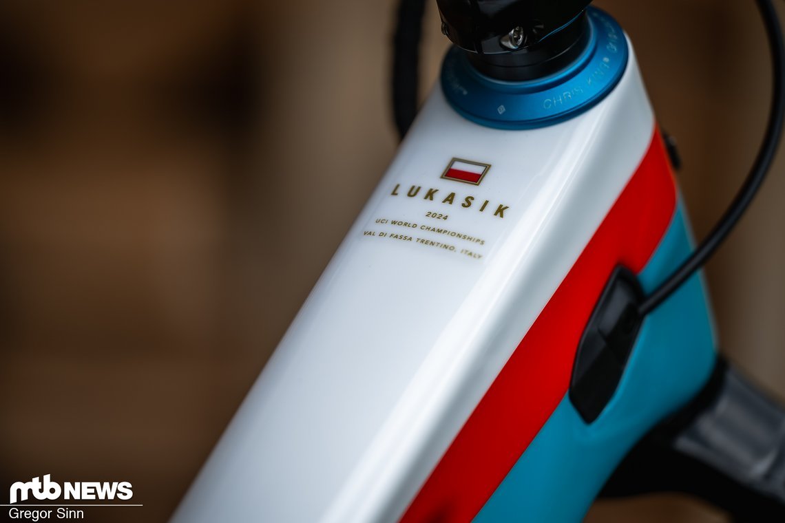

Das Yeti SB160 von Slawomir Lukasik wurde für die WM leicht modifiziert. - Der Pole hat sich erst letzte Woche den zweiten Platz in der World Cup-Gesamtwertung gesichert.
Yeti-Slawomir-Lukasik-5018
Bei Yeti darf man durchaus von einer Kultmarke sprechen.

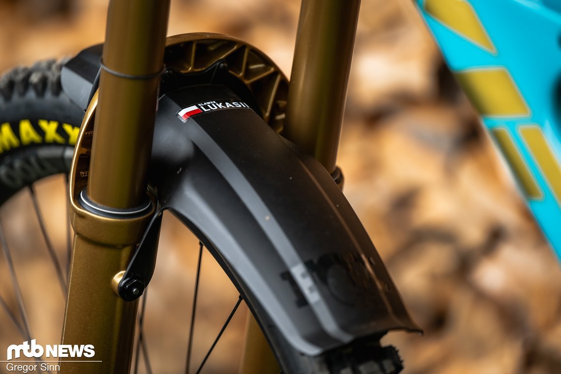

Eigentlich müsste Lukasiks Gabel ja nach dem World Cup komplett Silber sein …

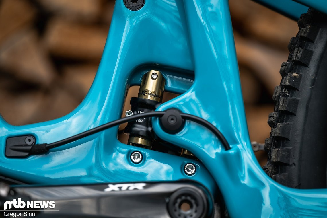

Am Heck bervorzugt der Pole einen Luftdämpfer.

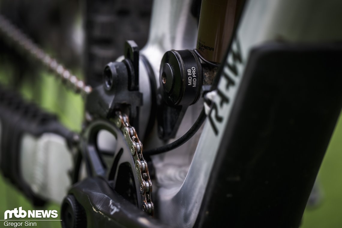

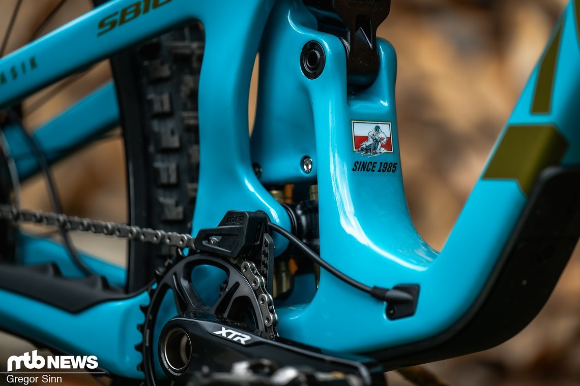

Eine Besonderheit von Yeti ist die Linearführung über dem Tretlager.

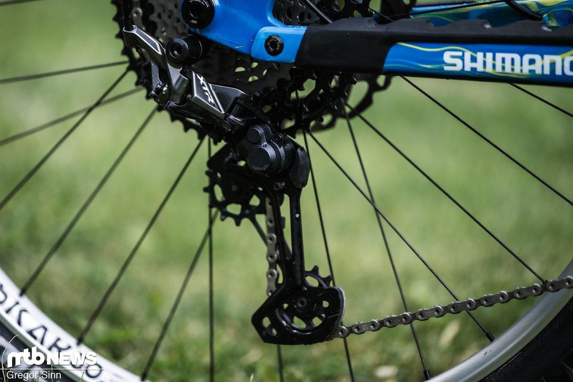

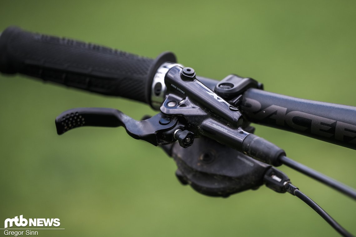

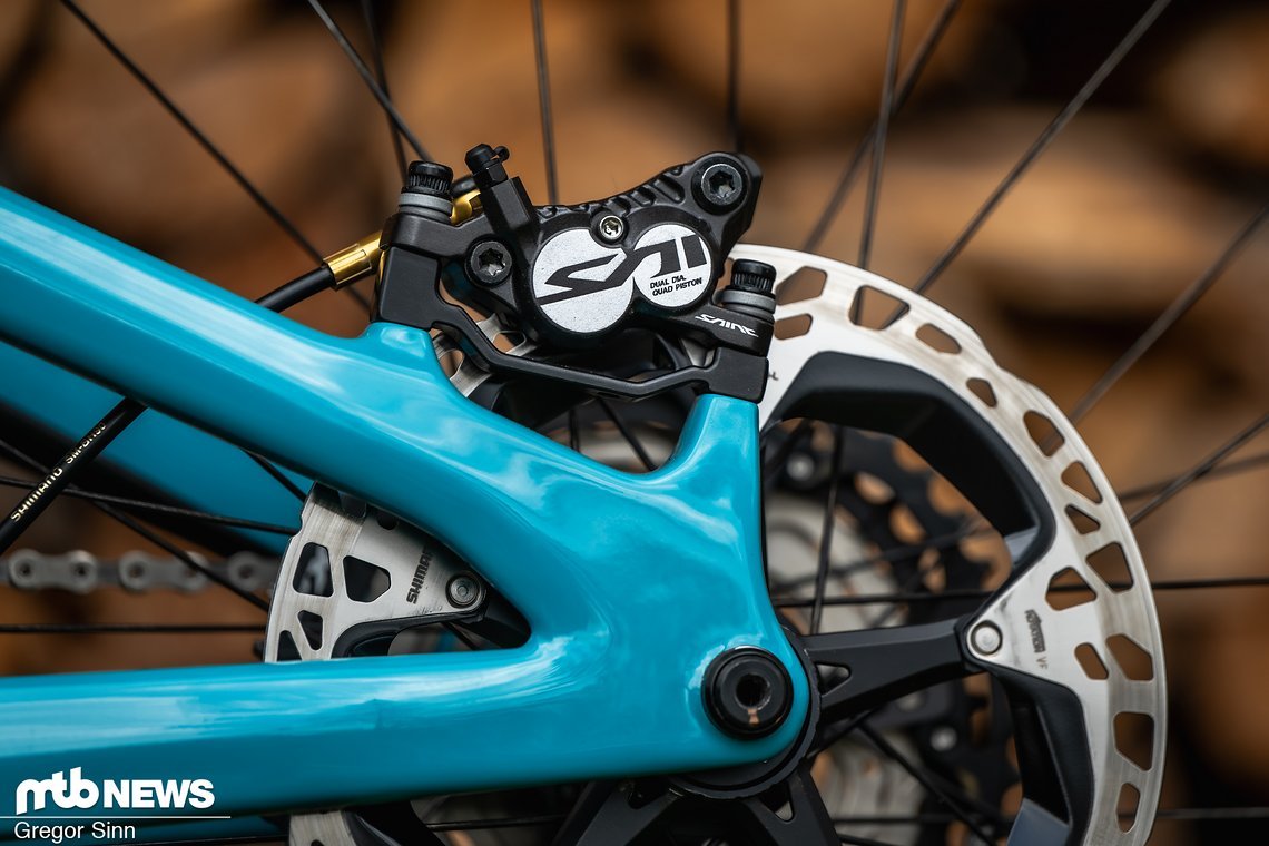

Die Shimano XTR-Bremshebel hat Slawomir Lukasik …
… mit Saint-Sätteln kombiniert.

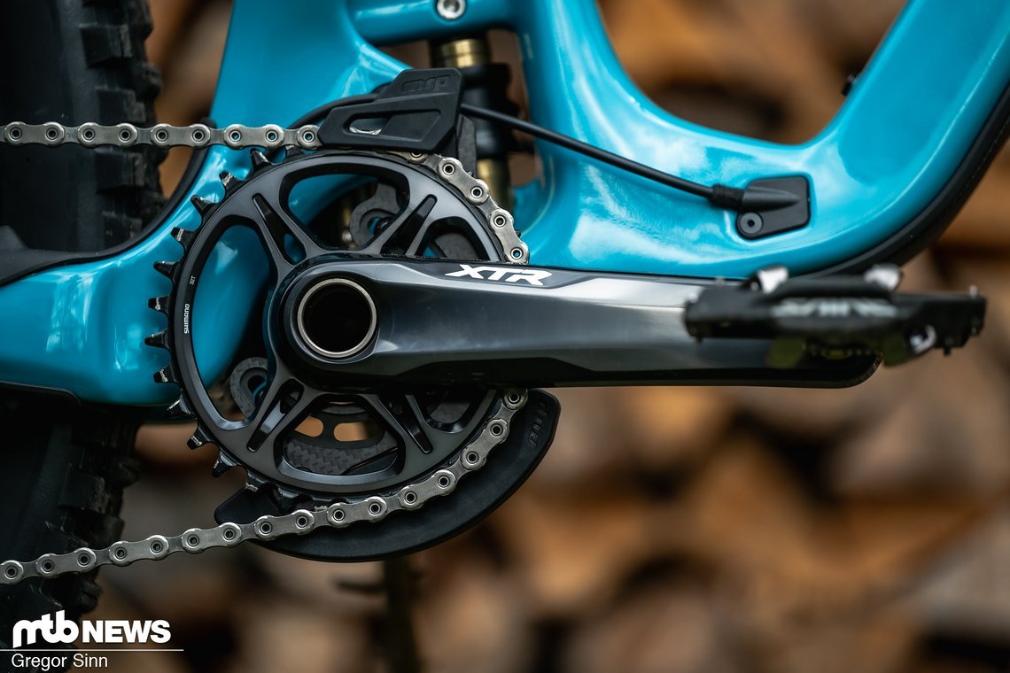

Der Antrieb stammt komplett aus der Shimano XTR-Reihe.

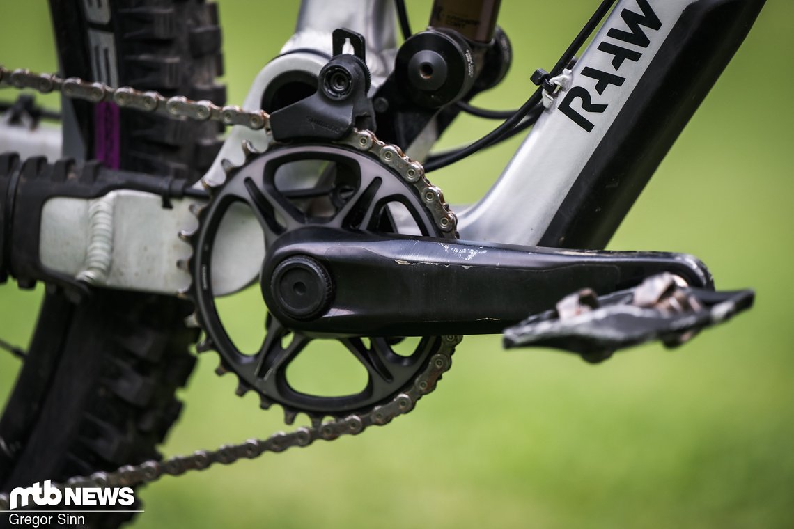

Auf ein Ochain verzichtet Lukasik.

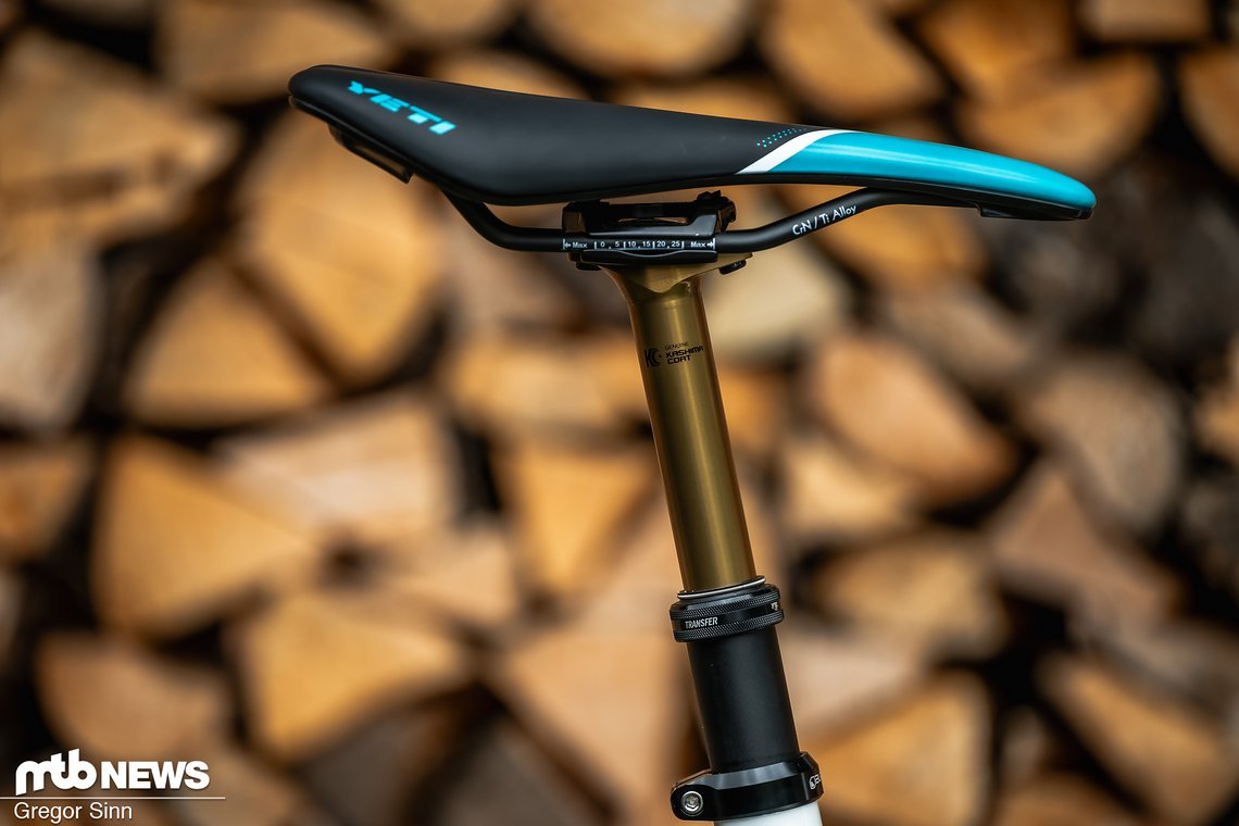

Auch wenn Fox mittlerweile eine elektronische Sattelstütze hat, setzt Slawomir Lukasik weiterhin auf die mechanische Version.

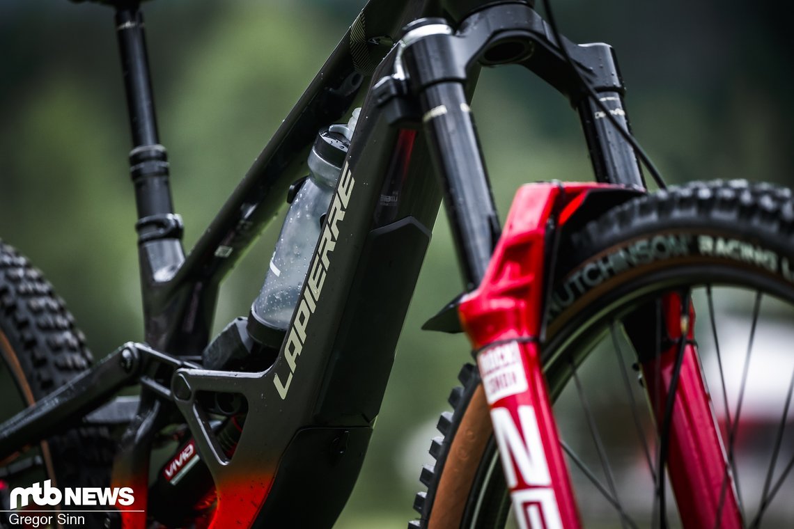

Für ihr letztes hochrangiges Enduro-Rennen hat Isabeau Courdurier einen nigelnagelneuen Lapierre Spicy-Rahmen aufgebaut bekommen.

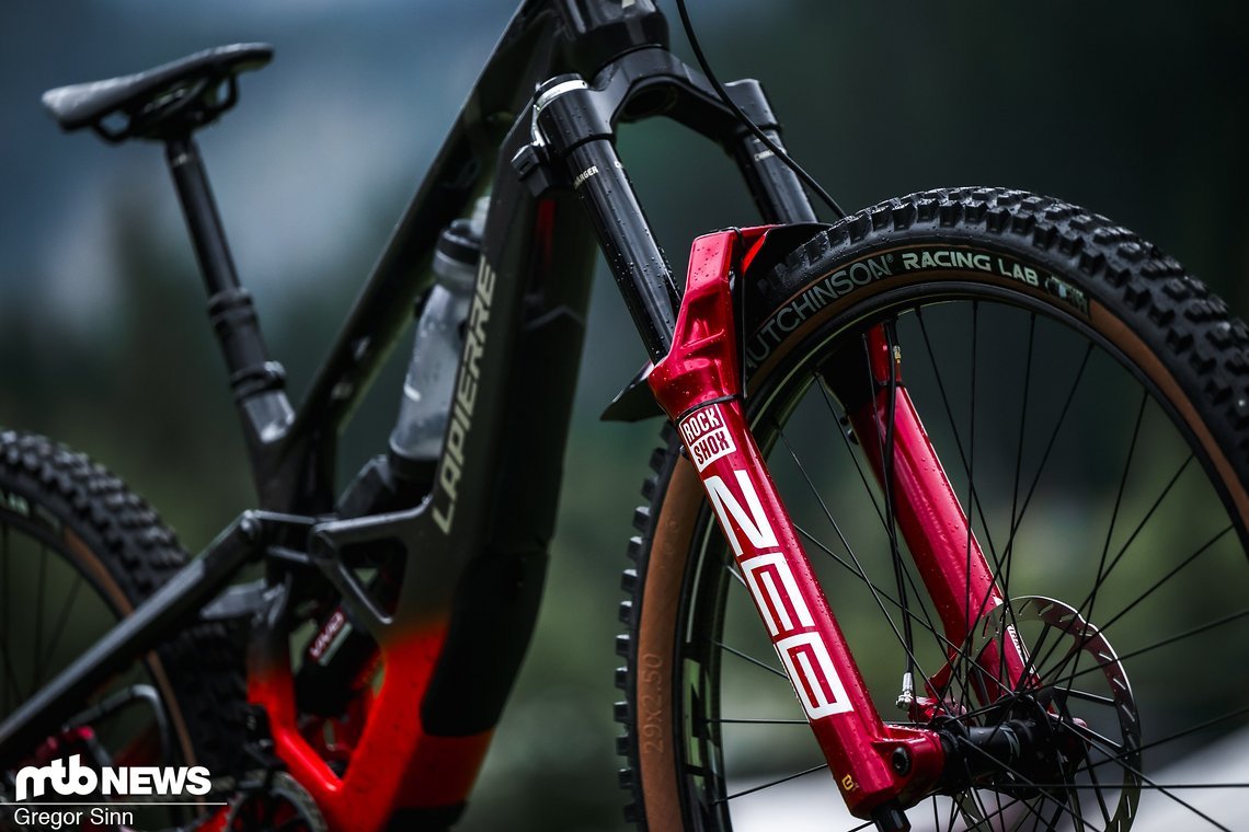

An der Front sorgt eine knallrote RockShox Zeb für Kontrolle.

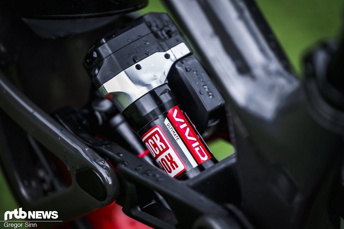

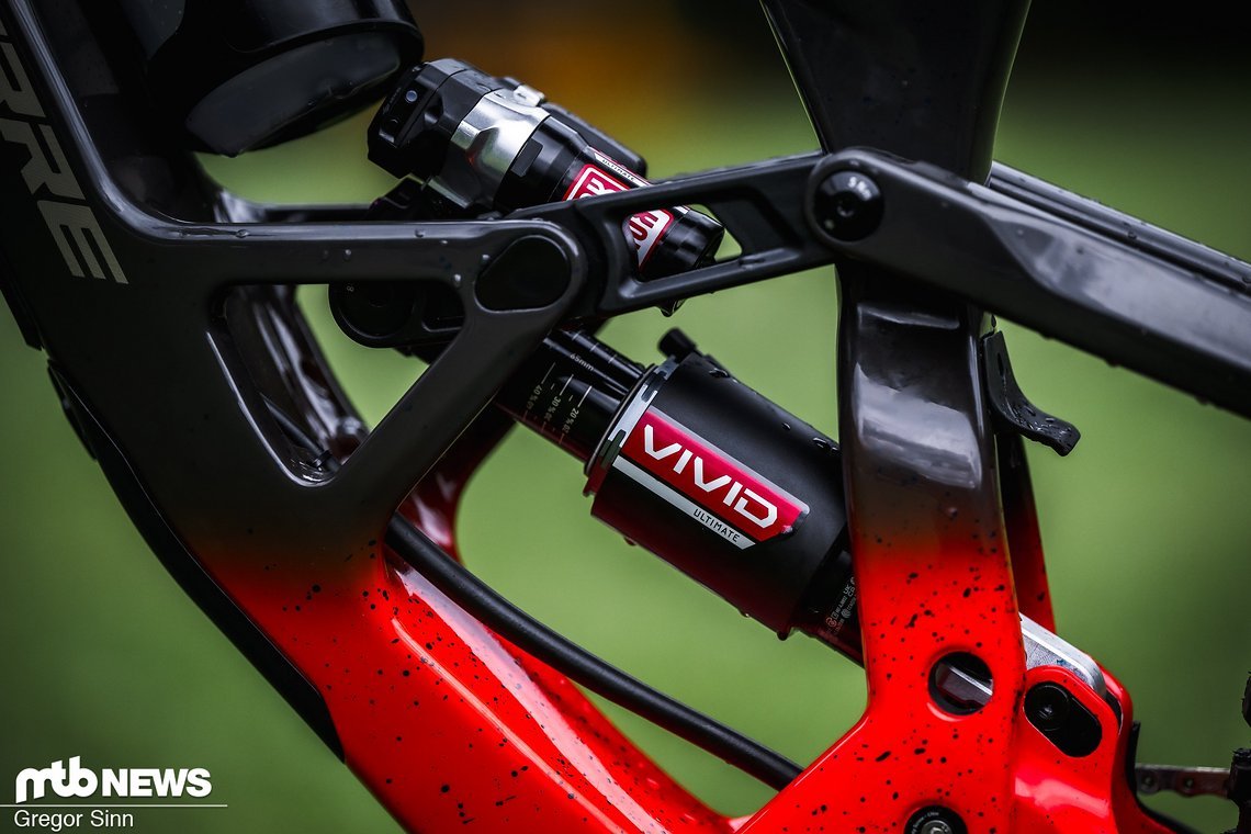

Am Heck ist ein RockShox Vivid-Luftdämpfer verbaut.

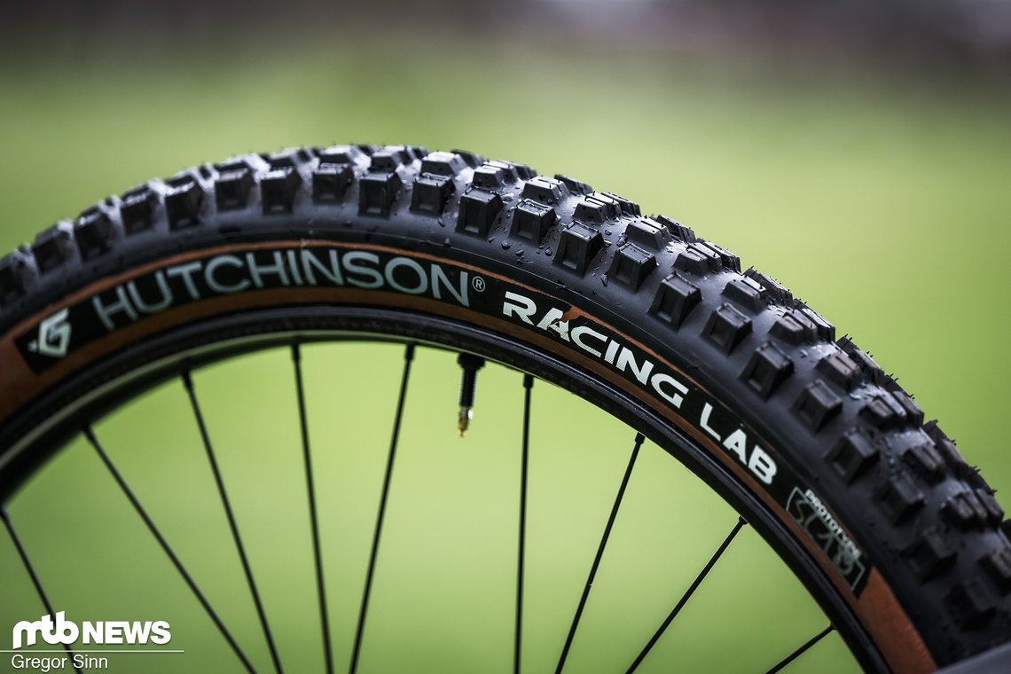

Reifen von Hutchinson sind im Profi-Feld eher eine Seltenheit.
Gut möglich, dass Isabeau für das wohl sehr nasse (oder verschneite) Rennen in Canazei noch grobstolligere Reifen aufzieht.

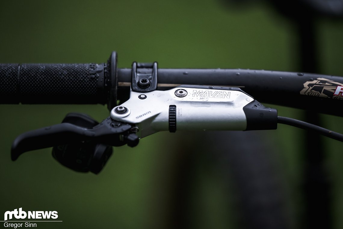

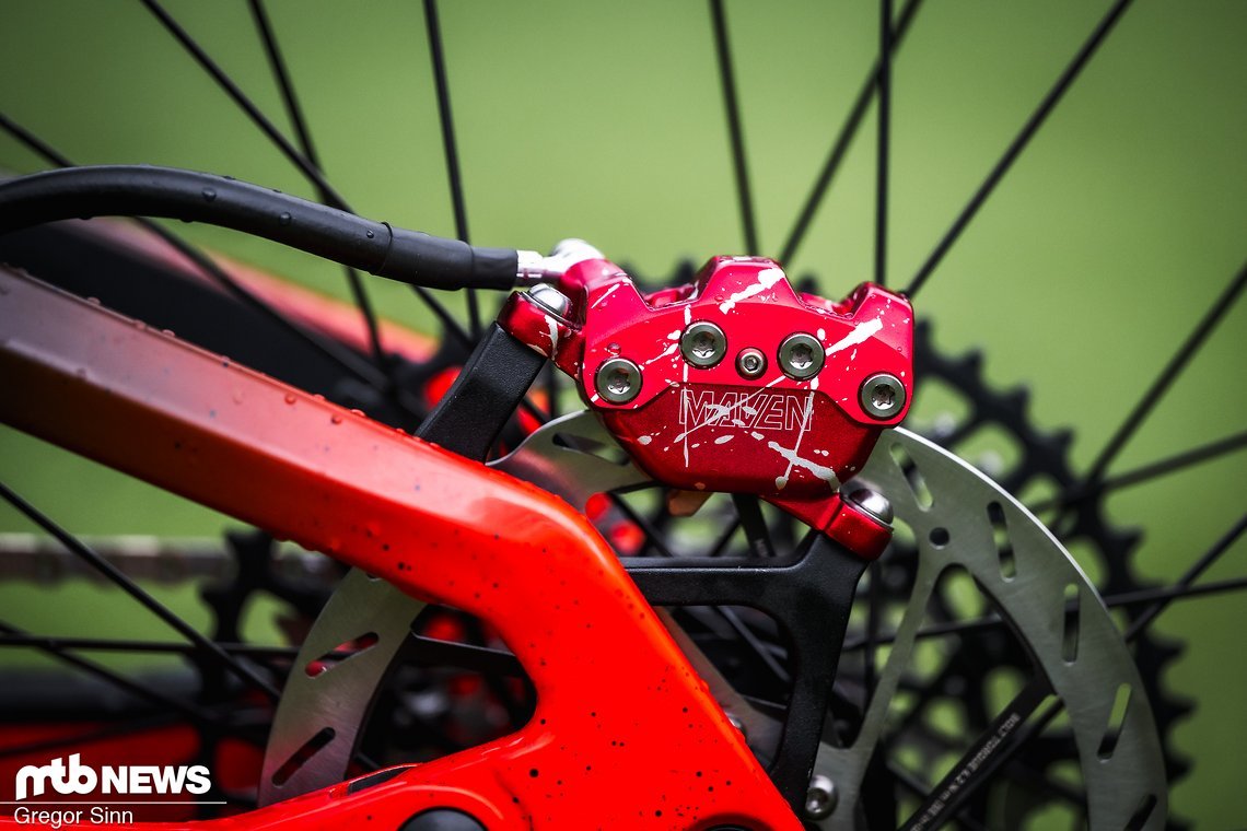

Ausreichend Bremspower gibt's dank der sehr bissigen …
… SRAM Maven Bremsanlage.

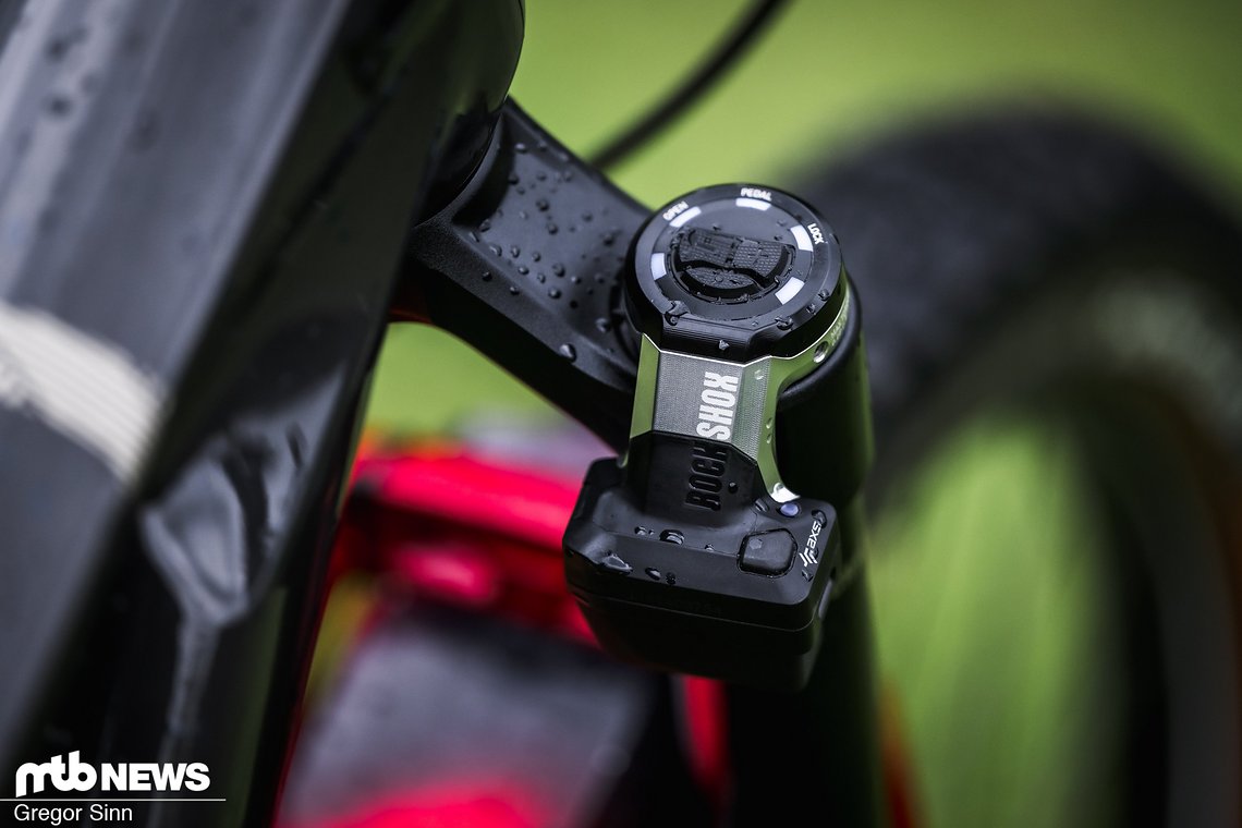

Die schnelle Französin setzt auf ein RockShox Flight Attendant-Fahrwerk.
Den Vivid mit Flight Attendant gibt es bisher nicht zu kaufen.

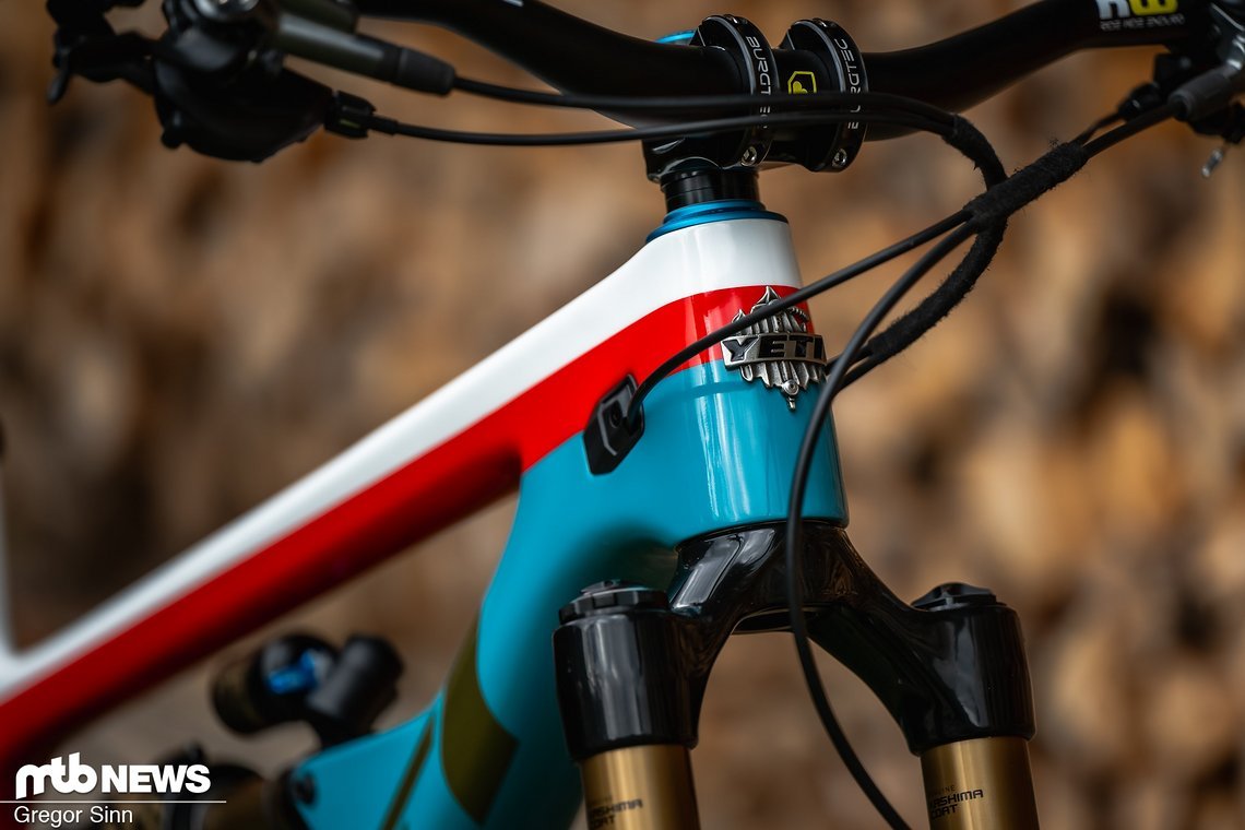

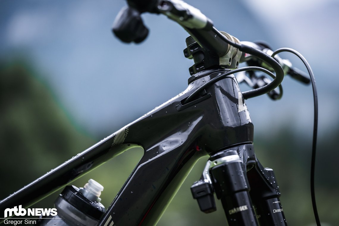

Das Team verzichtet lieber auf die Leitungsführung durch den Steuersatz.

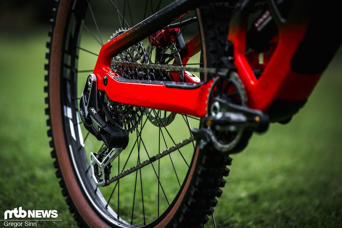

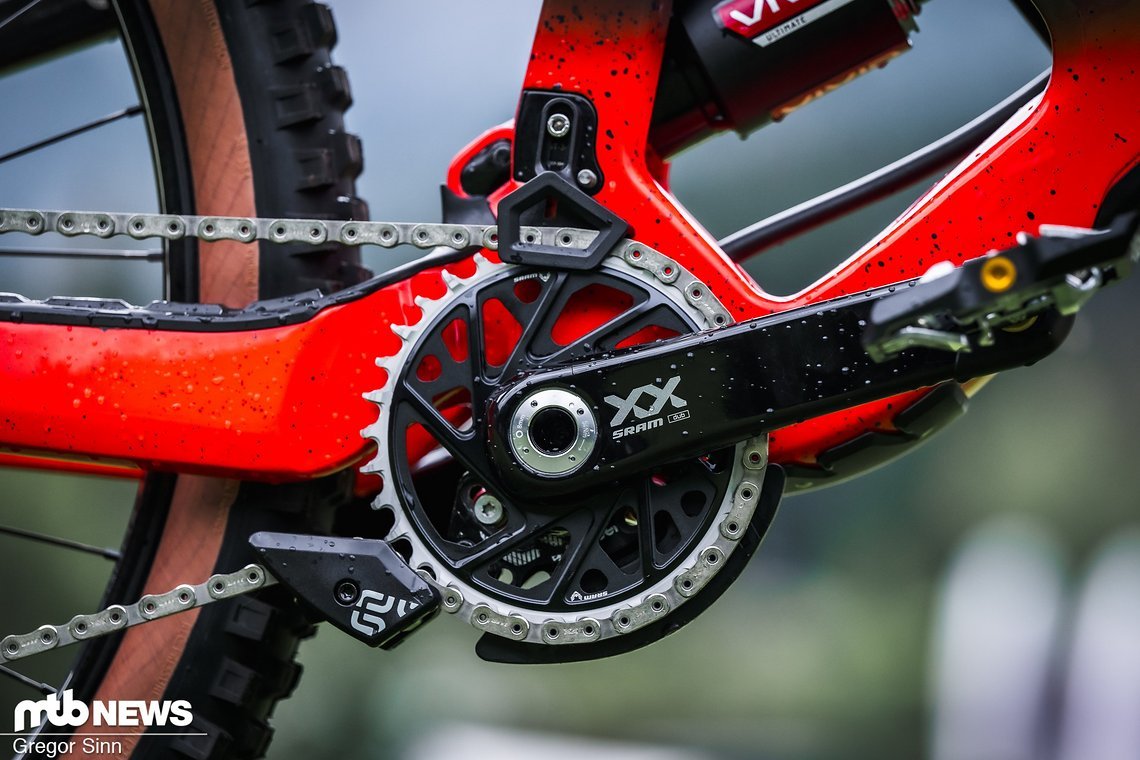

Geschaltet wird mit der elektrischen SRAM XX-Schaltung.

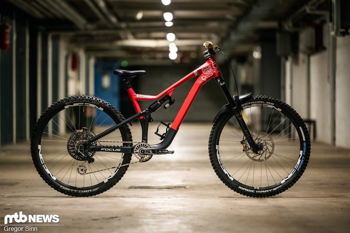

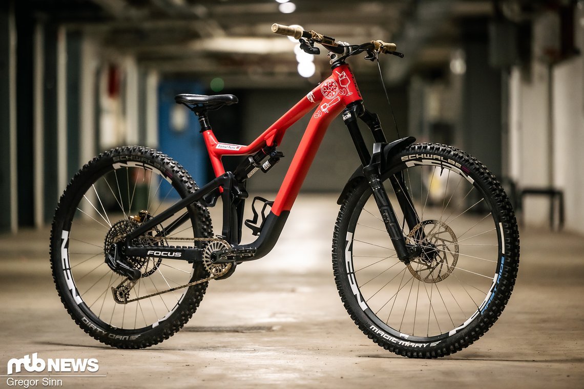

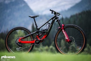

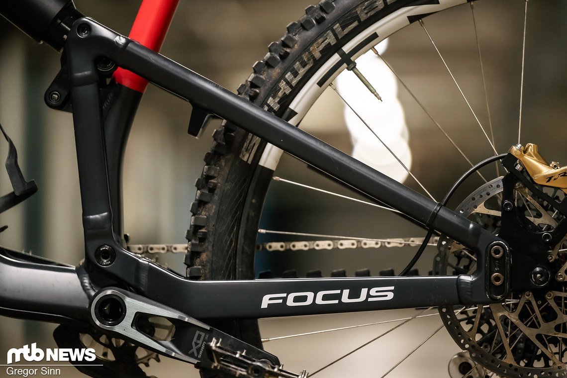

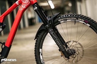

Der deutsche Racer Daniel Renz ist auf einem stark modifizierten Focus Jam unterwegs.

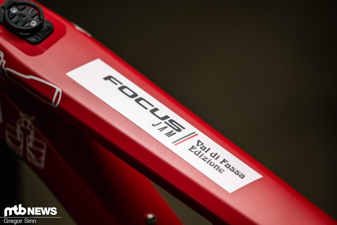

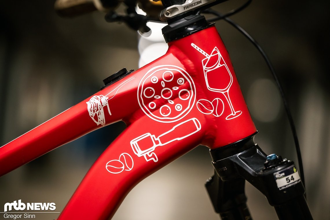

Am auffälligsten ist natürlich die schicke Lackierung.
Daniel hat eine Schwäche für italienisches Essen.
Das Jam wurde für den 90 kg schweren Fahrer an allen Ecken und Enden etwas angepasst.

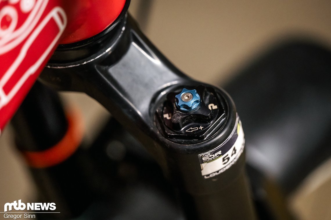

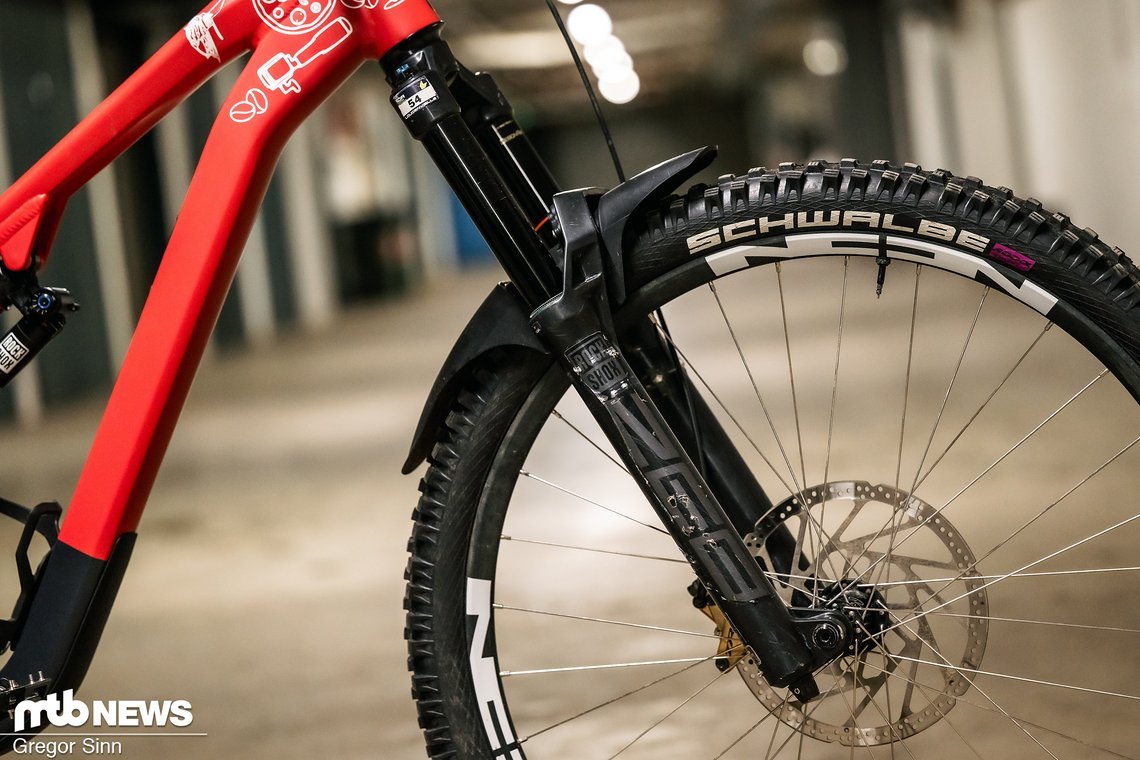

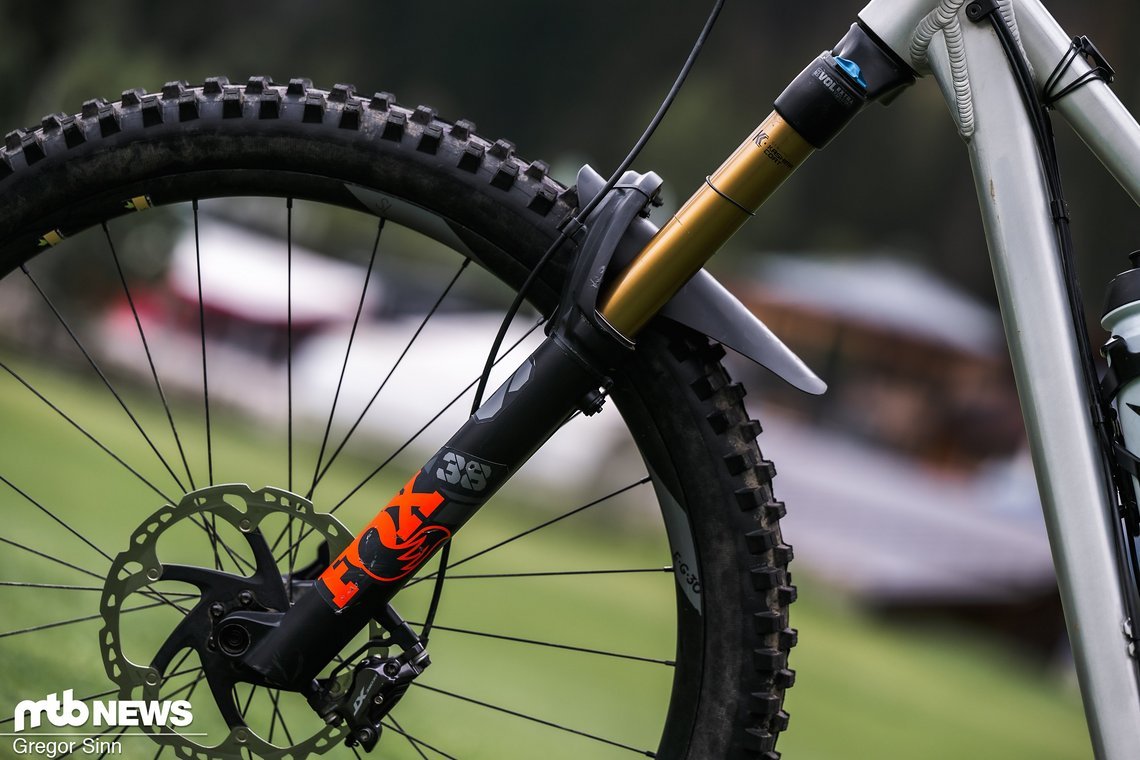

Bei der Gabel handelt es sich um eine RockShox Zeb Select, die mittlerweile einige Jahre auf dem Buckel hat.

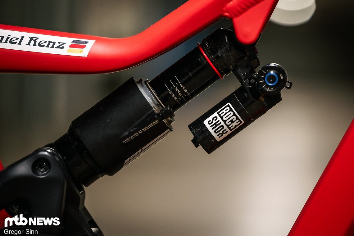

Die Dämpfung wurde allerdings gegen eine Push-Dämpfung ausgetauscht.
Am Heck sorgt ein RockShox Vivid-Luftdämpfer für die nötige Kontrolle.

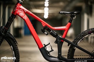

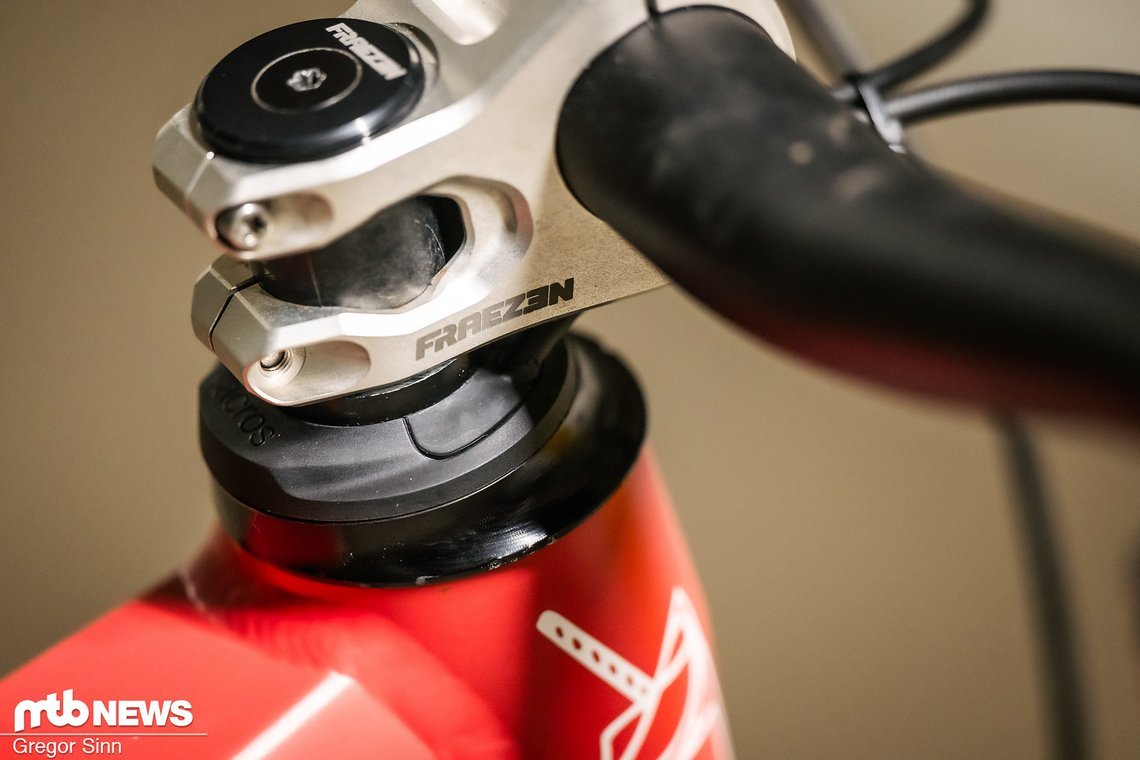

Die Front wurde über einen Works Components-Steuersatz etwas kürzer gemacht. - Wir das mit der Leitungsführung durch den Steuersatz geht, fragt ihr Daniel am besten selbst.

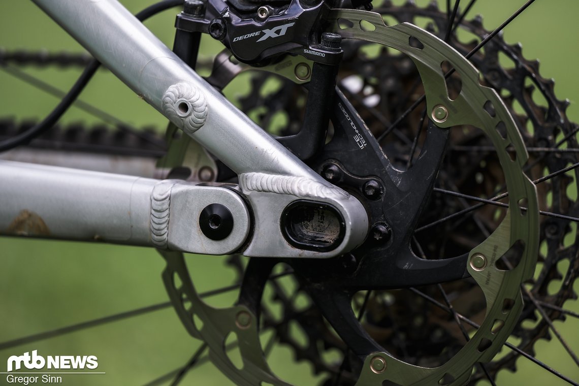

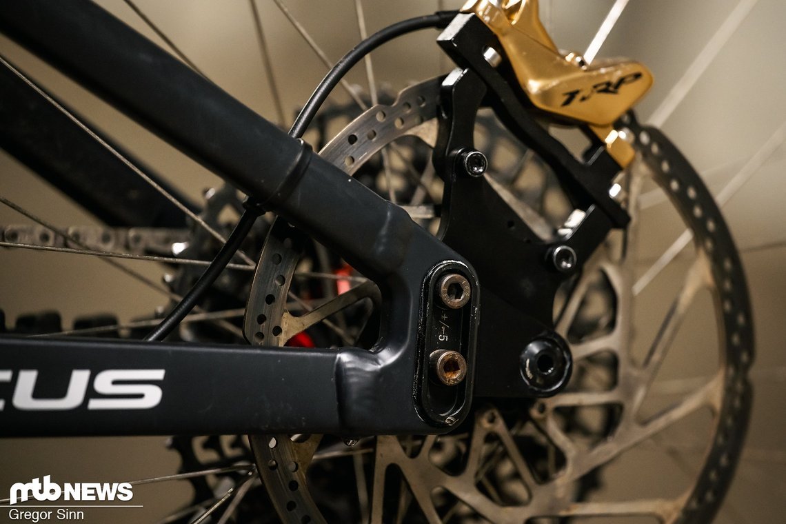

Das Heck hingegen wurde über spezielle Ausfallenden verlängert. - Außerdem lässt sich dadurch etwa die Tretlagerabsenkung beeinflussen.

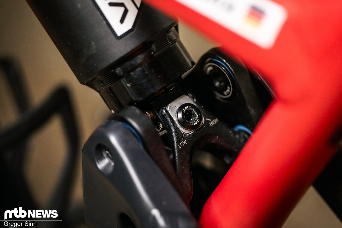

Außerdem wurde der Flipchip im Dämpferauge modifiziert - so soll etwa auch die durch die dicke untere Steuersatzschale sehr hohe Front ausgeglichen werden.
Beim Focus Jam handelt es sich um einen abgestützten Eingelenker.
Focus-Daniel-Renz-5678
Focus-Daniel-Renz-5707

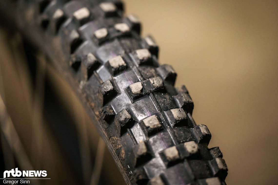

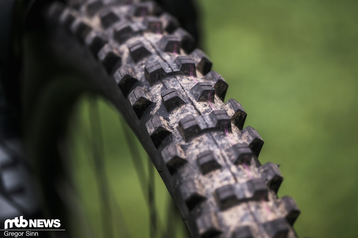

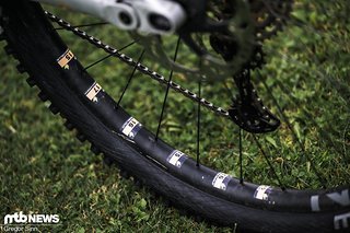

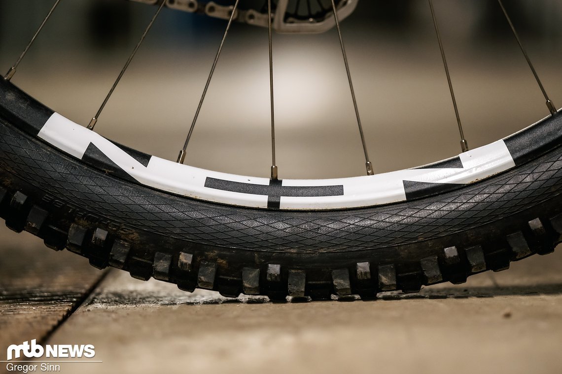

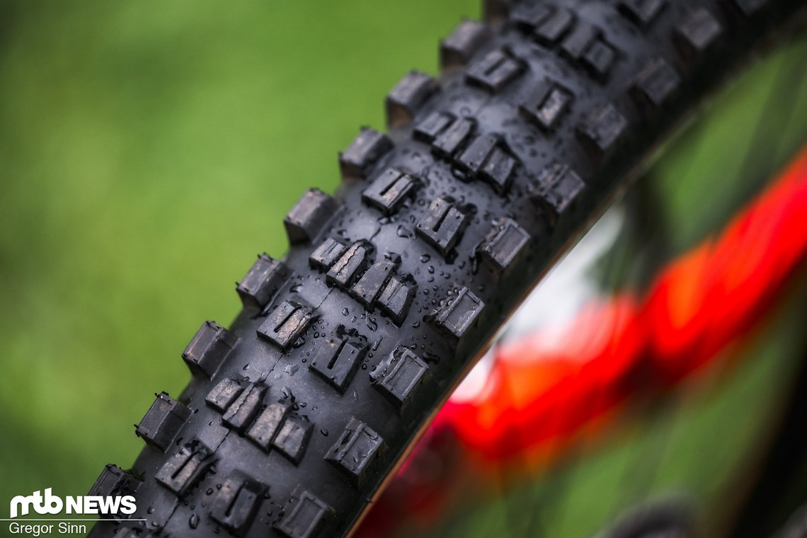

Aktuell sind noch die Schlammreifen aus Loudenvielle aufgezogen. - Diese dürften auch keine schlechte Wahl für Canazei sein.
Hinten fährt Daniel eine 30 mm Felge, vorne nur 25 mm. - So soll der Vorderreifen etwas runder und komfortabler sein.
Flatpedal-Fahrer sind im Enduro World Cup eher die Ausnahme.
Focus-Daniel-Renz-5628
Daniel mit seinem Arbeitsgerät.

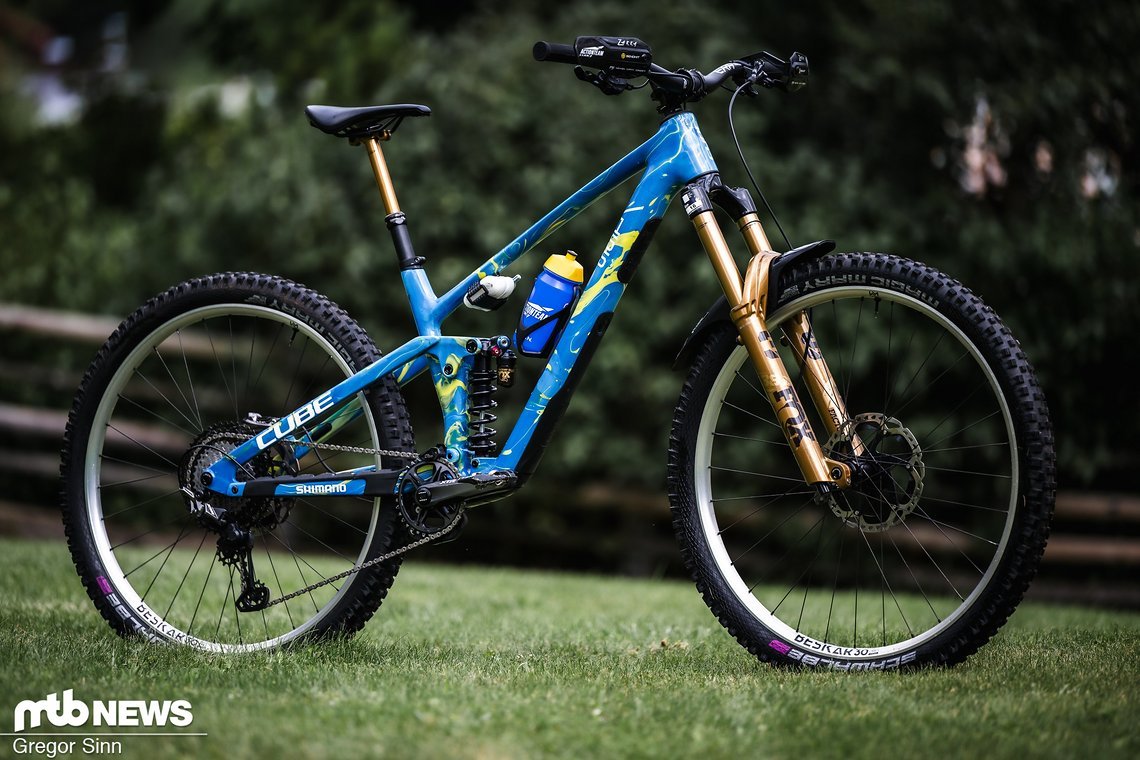

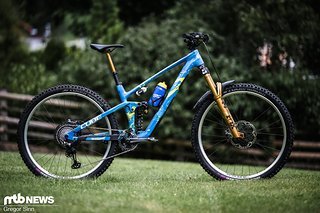

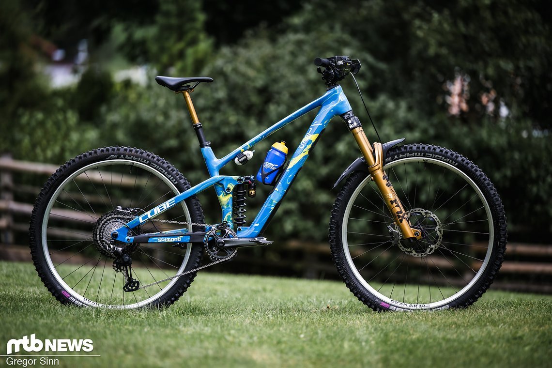

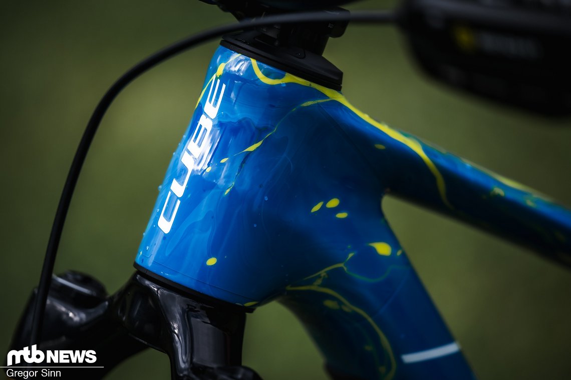

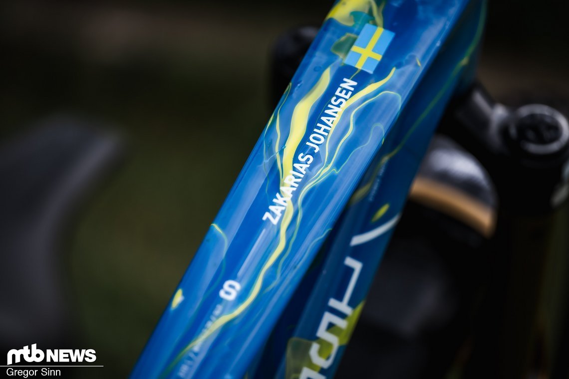

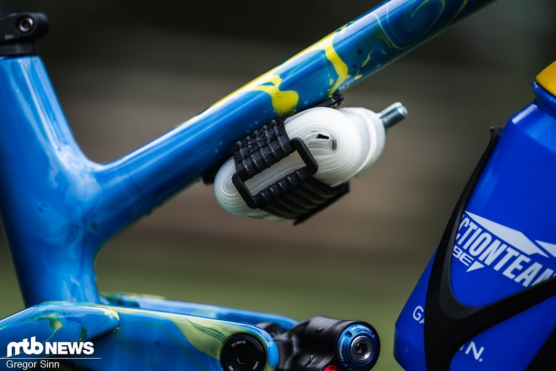

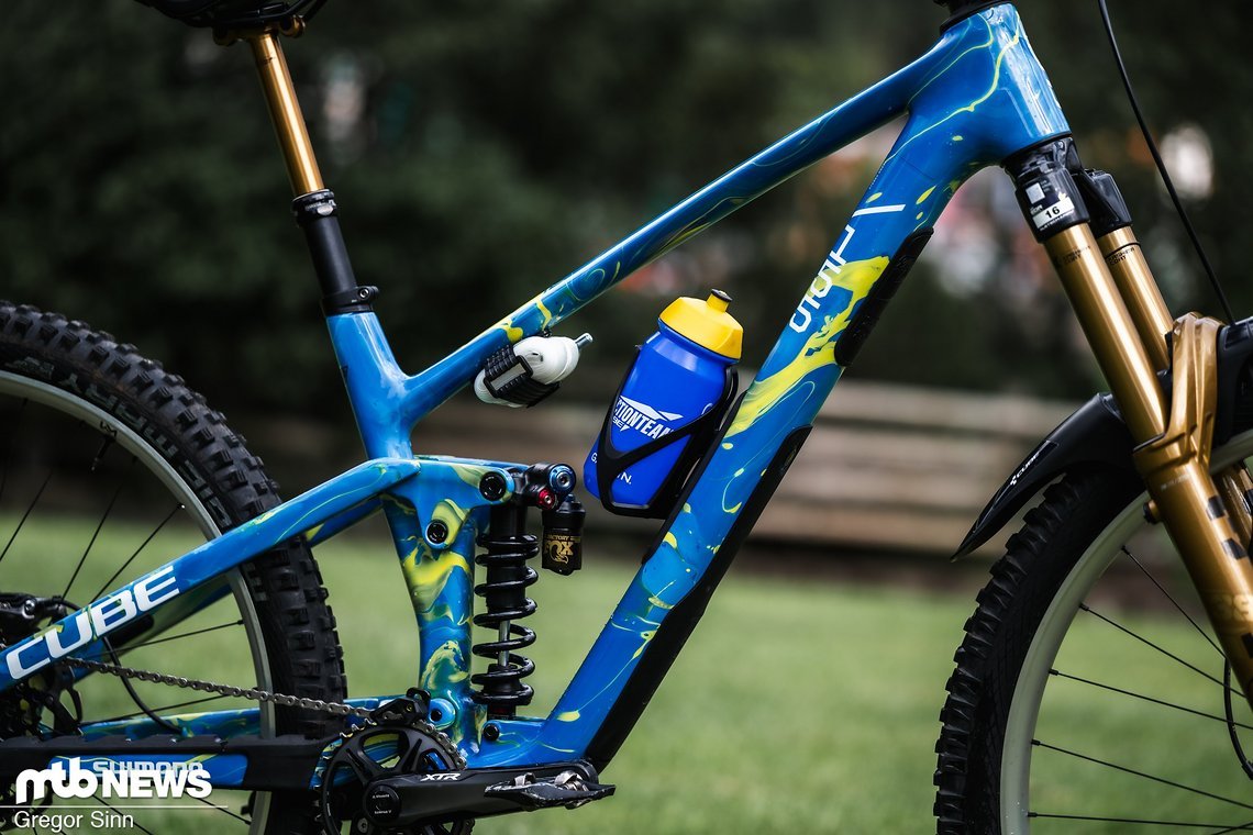

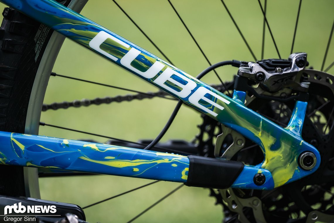

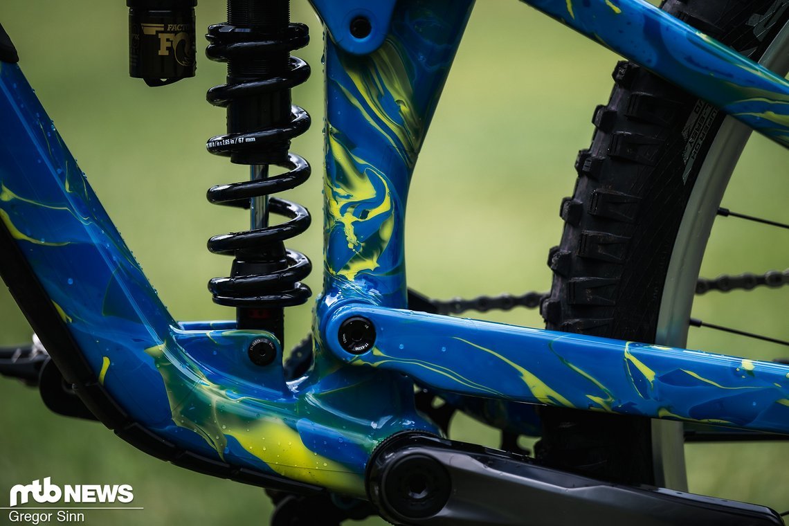

Für die WM hat Zakarias Johansen ein ziemlich schickes Custom-Bike hingestellt bekommen. - Der Schwede setzt in Canazei auf das Stereo One55, nicht das Enduro-Bike One77.
Cube-Zakarias-Johansen-5222

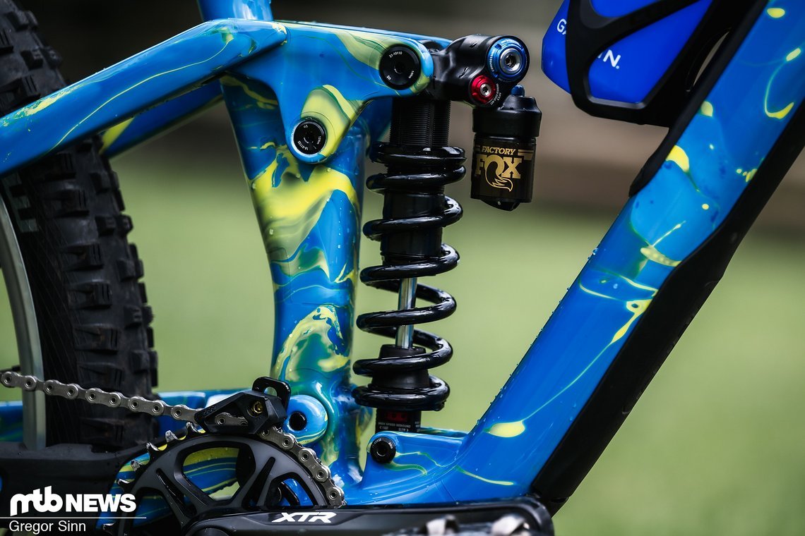

Das Stereo One55 ist progressiver, dadurch kann Zakarias einen Stahlfederdämpfer fahren. - Dieser bietet ein besseres Ansprechverhalten, womit er sich wohler fühlt.
Je länger man die Lackierung anschaut, desto mehr Details findet man.
Cube-Zakarias-Johansen-5207
Cube-Zakarias-Johansen-5217
Cube-Zakarias-Johansen-5189

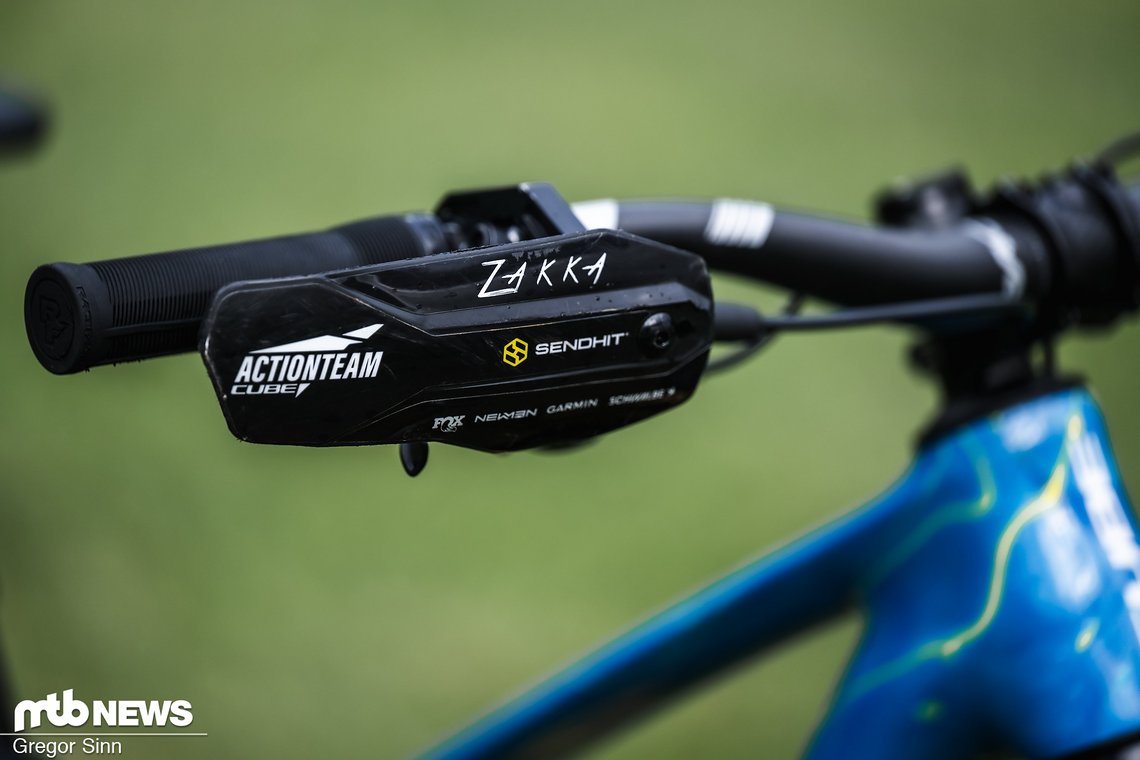

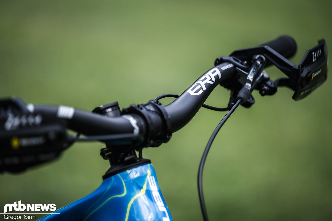

Handguards sind auf den gut gepflegten und eher breiten Trails in Canazei nicht zwangsweise nötig. - Sie könnten aber bei Eis und Schnee recht angenehm sein, um die Hände zu wärmen.

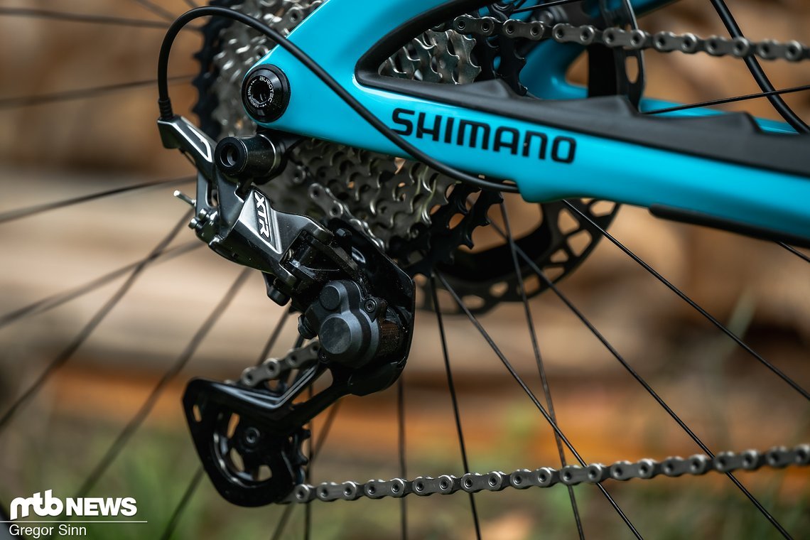

Das XTR-Schaltwerk …
… wird mit der passenden Kurbel kombiniert.
Cube-Zakarias-Johansen-5180
Cube-Zakarias-Johansen-5194
Cube-Zakarias-Johansen-5173

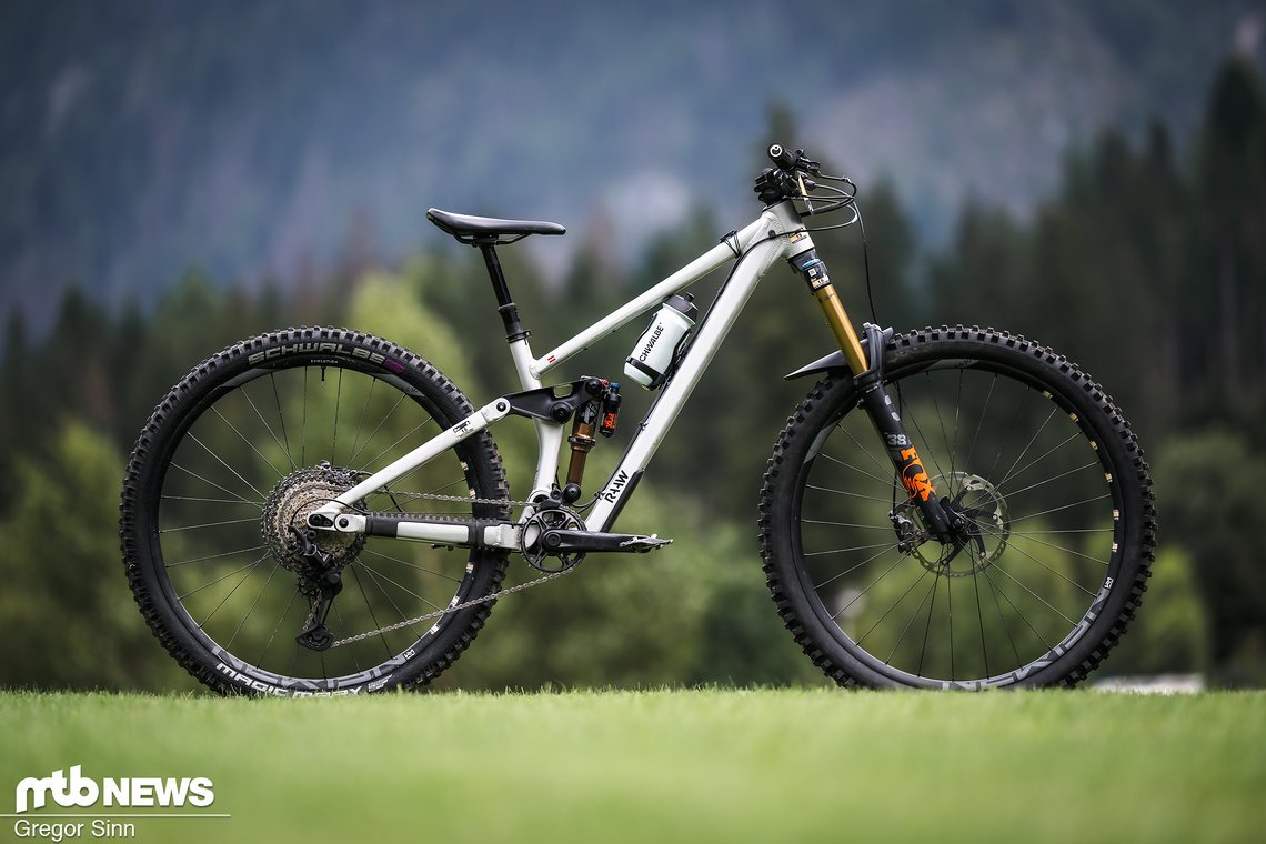

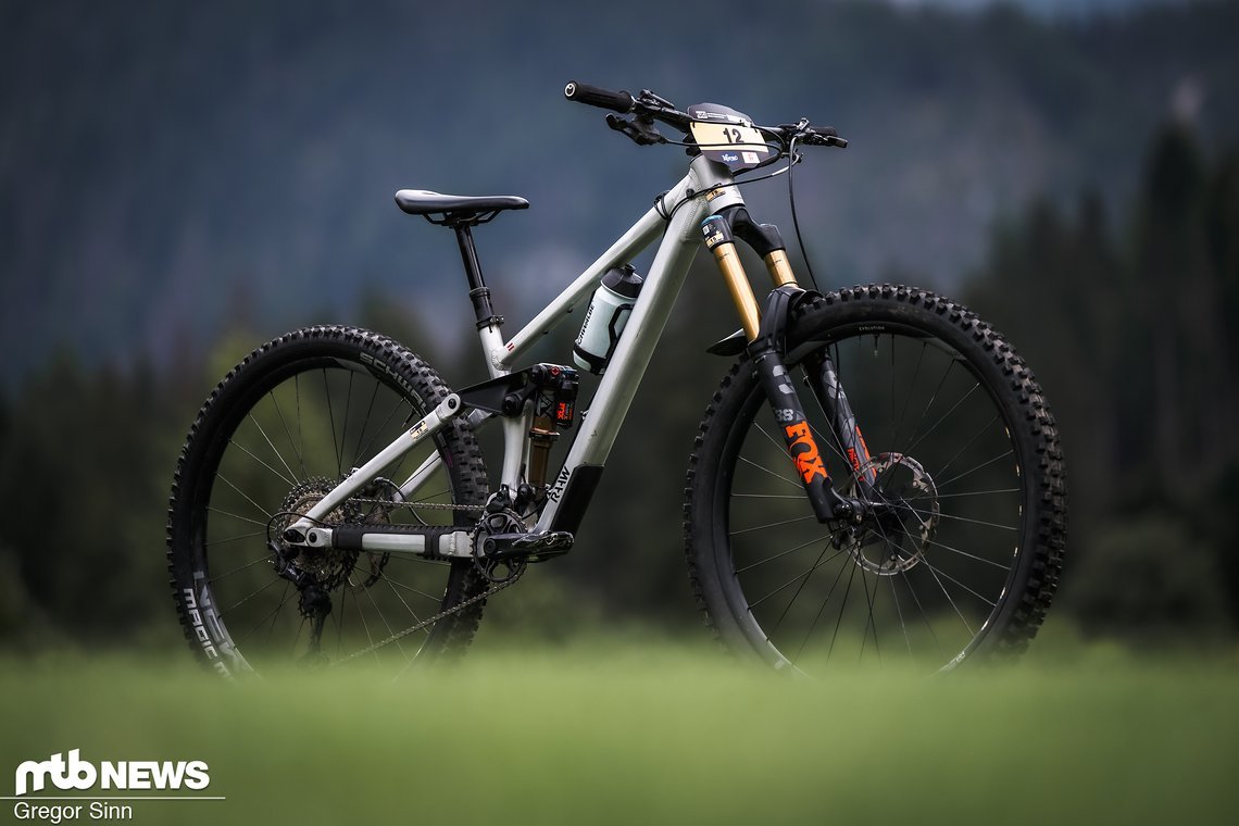

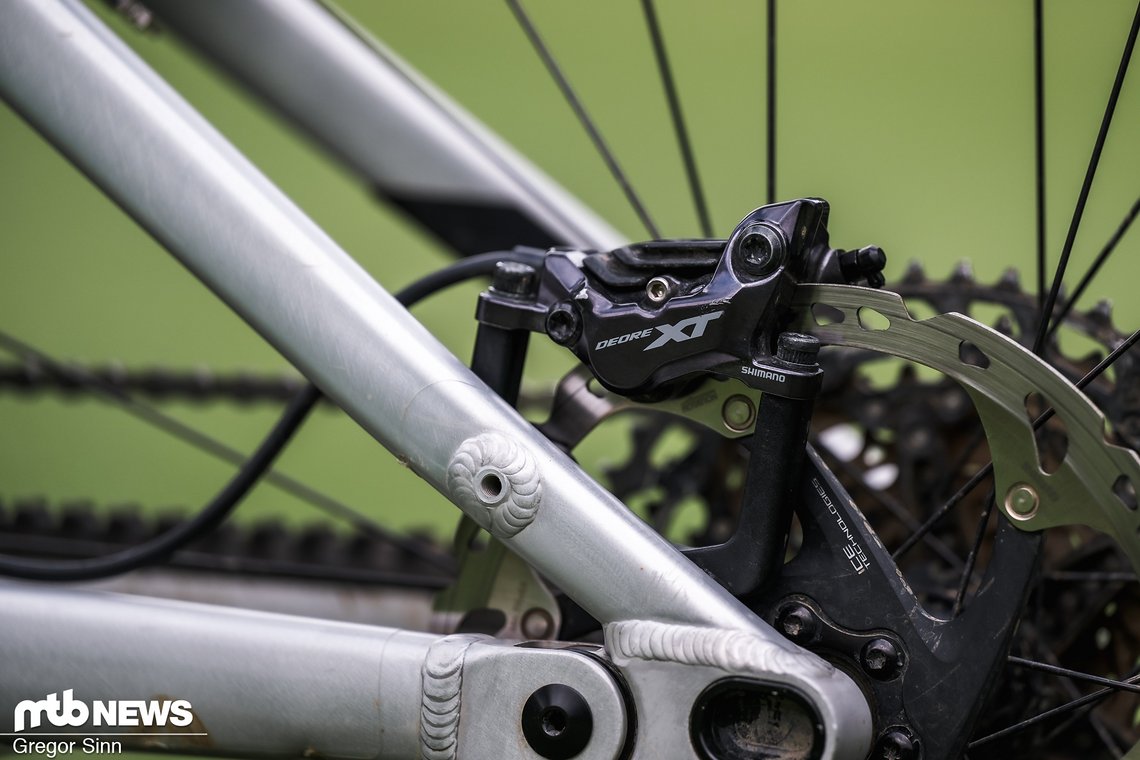

Die Österreicherin Hanna Steinthaler fährt seit dieser Saison für Raaw. - Den World Cup konnte sie auf einem starken 13. Platz beenden.
Raaw-Hanna-Steinthaler-5311

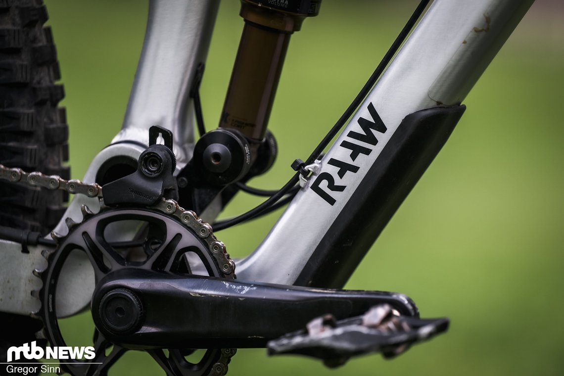

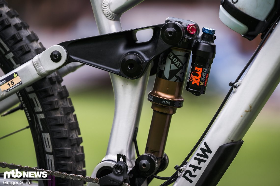

Das Raaw Madonna ist großzügig anpassbar. - Hanna setzt jedoch auf das Standard-Setting bei der Tretlagerhöhe und Progression.
Die Kettenstreben fährt sie im mittleren Setting.

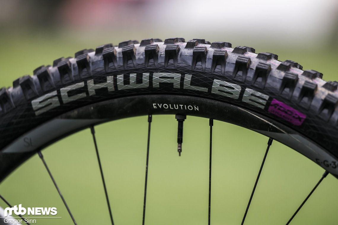

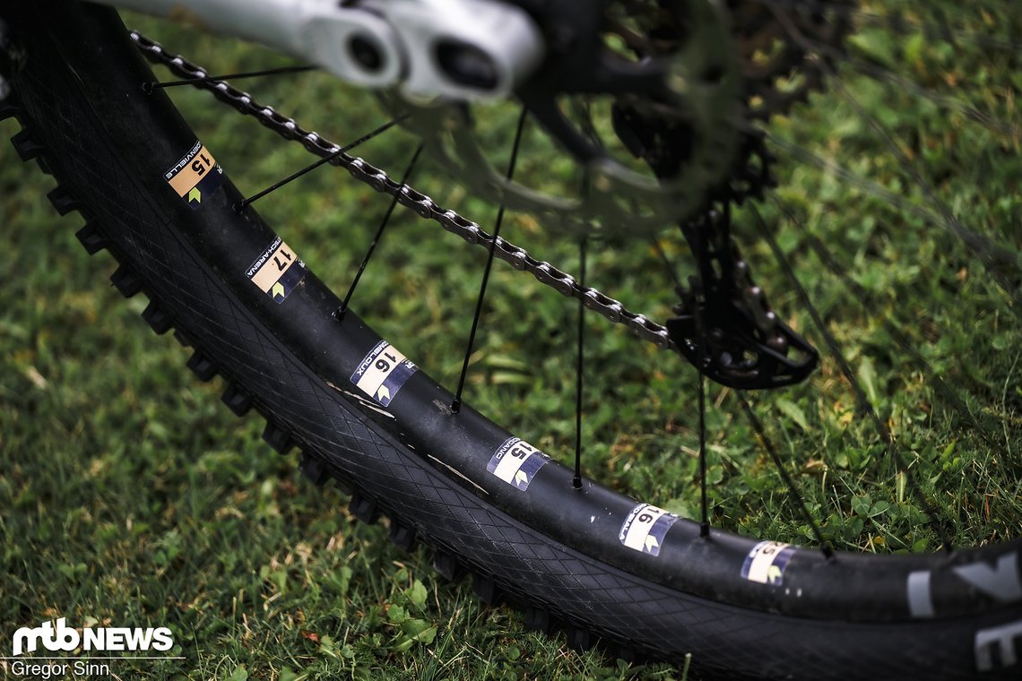

Hanna ist die komplette Saison mit einem Laufradsatz gefahren.
In Canazei hatte sie ebenfalls noch die Reifen aus Loudenvielle montiert.
Der Schwalbe Shredda könnte auch in Canazei eine gute Wahl sein. - Wobei der Boden recht hart und von Kalksteinen übersäht ist.

Christian Textor – YT Capra
#Das auffälligste Rad der Enduro-WM hat sicherlich Christian Textor am Start. – Das YT Capra des deutschen Enduro-Spezialisten glänzt mit auffälliger Lackierung.
#Viel knalliger geht es nicht. – So dürfte Texi sein Rad auch im angekündigten Schneegestöber in Canazei problemlos wiederfinden.
#Die ebenfalls passend lackierte RockShox Zeb an der Front …#… wird mit einem Vivid-Stahlfeder-Dämpfer kombiniert.
#Texi setzt bereits seit längerem auf ein Ochain – dieses soll den gefürchteten Pedalrückschlag eliminieren und das Fahrwerk freier arbeiten lassen. Für Canazei ist das größte 12°-Setting eingestellt.
#Der Geometrie-Flipchip ist wenig verwunderlich im flachen Setting.#Lila und Gold, das ist sehr schön.
#Gestoppt wird bei Texi mit der TRP DH-R Evo-Bremse.
#Das Yeti SB160 von Slawomir Lukasik wurde für die WM leicht modifiziert. – Der Pole hat sich erst letzte Woche den zweiten Platz in der World Cup-Gesamtwertung gesichert.

#Am Heck ist ein RockShox Vivid-Luftdämpfer verbaut.
#Reifen von Hutchinson sind im Profi-Feld eher eine Seltenheit.#Gut möglich, dass Isabeau für das wohl sehr nasse (oder verschneite) Rennen in Canazei noch grobstolligere Reifen aufzieht.
#Ausreichend Bremspower gibt's dank der sehr bissigen …#… SRAM Maven Bremsanlage.

#Die schnelle Französin setzt auf ein RockShox Flight Attendant-Fahrwerk.#Den Vivid mit Flight Attendant gibt es bisher nicht zu kaufen.
#Das Team verzichtet lieber auf die Leitungsführung durch den Steuersatz.
#Geschaltet wird mit der elektrischen SRAM XX-Schaltung.#Man kann das Lapierre Spicy auch als High-Pivot-Rad fahren. – Isabeau Courdurier setzt jedoch auf ein gewöhnliches Viergelenker-System. auch ein Ochain ist an ihrem Bike nicht zu finden.
#Der deutsche Racer Daniel Renz ist auf einem stark modifizierten Focus Jam unterwegs.
#Am auffälligsten ist natürlich die schicke Lackierung.
#Daniel hat eine Schwäche für italienisches Essen.#Das Jam wurde für den 90 kg schweren Fahrer an allen Ecken und Enden etwas angepasst.
#Bei der Gabel handelt es sich um eine RockShox Zeb Select, die mittlerweile einige Jahre auf dem Buckel hat.
#Die Dämpfung wurde allerdings gegen eine Push-Dämpfung ausgetauscht.#Am Heck sorgt ein RockShox Vivid-Luftdämpfer für die nötige Kontrolle.
#Die Front wurde über einen Works Components-Steuersatz etwas kürzer gemacht. – Wir das mit der Leitungsführung durch den Steuersatz geht, fragt ihr Daniel am besten selbst.
#Das Heck hingegen wurde über spezielle Ausfallenden verlängert. – Außerdem lässt sich dadurch etwa die Tretlagerabsenkung beeinflussen.
#Außerdem wurde der Flipchip im Dämpferauge modifiziert – so soll etwa auch die durch die dicke untere Steuersatzschale sehr hohe Front ausgeglichen werden.
#Beim Focus Jam handelt es sich um einen abgestützten Eingelenker.
#Aktuell sind noch die Schlammreifen aus Loudenvielle aufgezogen. – Diese dürften auch keine schlechte Wahl für Canazei sein.
#Hinten fährt Daniel eine 30 mm Felge, vorne nur 25 mm. – So soll der Vorderreifen etwas runder und komfortabler sein.
#Flatpedal-Fahrer sind im Enduro World Cup eher die Ausnahme.
#Für die WM hat Zakarias Johansen ein ziemlich schickes Custom-Bike hingestellt bekommen. – Der Schwede setzt in Canazei auf das Stereo One55, nicht das Enduro-Bike One77.
#Das Stereo One55 ist progressiver, dadurch kann Zakarias einen Stahlfederdämpfer fahren. – Dieser bietet ein besseres Ansprechverhalten, womit er sich wohler fühlt.
#Je länger man die Lackierung anschaut, desto mehr Details findet man.
#Handguards sind auf den gut gepflegten und eher breiten Trails in Canazei nicht zwangsweise nötig. – Sie könnten aber bei Eis und Schnee recht angenehm sein, um die Hände zu wärmen.
#Das XTR-Schaltwerk …#… wird mit der passenden Kurbel kombiniert.
#Hanna ist die komplette Saison mit einem Laufradsatz gefahren.
#In Canazei hatte sie ebenfalls noch die Reifen aus Loudenvielle montiert.#Der Schwalbe Shredda könnte auch in Canazei eine gute Wahl sein. – Wobei der Boden recht hart und von Kalksteinen übersäht ist.
