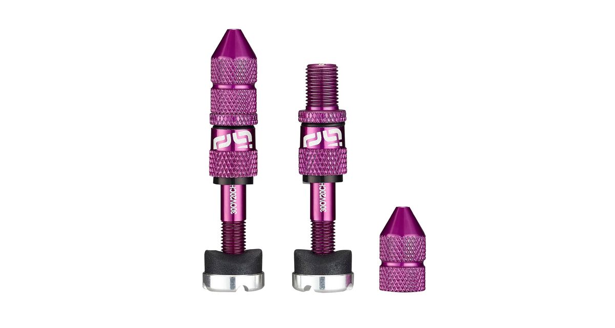

Beim e*thirteen Quick Fill Schrader Tubeless Valve – so der ganze Name – handelt es sich um ein Tubeless-Ventil aus Aluminium. Der Unterschied zum bisherigen (e*thirteen Quick Fill Plasma Valve) besteht dabei im Ventil an sich. e*thirteen setzt nämlich auf das Schrader-, oder umgangssprachlich auch Autoventil genannt. Der Vorteil dürfte dabei in der simplereren Nutzung liegen – muss beim Presta-Ventil vor jedem Pumpen erst aufgedreht werden, und sich bei der Aktion dann auch gerne mal verbiegt, funktioniert das beim Schrader-Ventil wesentlich simpler. Einfach Ventildeckel ab und Pumpe drauf! Kennt ihr ja.
Wer jetzt schon mit der Bohrmaschine im Anschlag vor seiner Felge steht, um das Felgenloch zu vergrößern – müsst ihr gar nicht! Das neue Tubelessventil setzt wie das Presta-Ventil auf einen vierteiligen Aufbau und nutzt beim unteren Teil des Ventils die Abmessungen des bisherigen Presta-Ventils. Den dicken Schrader-Kopf schraubt ihr vor der Installation einfach ab.

  • 4-Teile-Design erleichtert Reinigung und verhindert das Verstopfen des Ventilkerns
  • Höherer Luftstrom und weniger anfällig für Beschädigungen dank Schrader-Design
  • Kompatibel mit allen Presta-gebohrten Felgen und Reifen-Inserts
  • Material Aluminium
  • Längen Kurzer Schaft (16–24 mm) und langer Schaft (23–31 mm), beide aus Aluminium

Beim eigentlichen System setzt e*thirteen auf die schon bekannte 4-Teile-Design des Presta-Tubelessventils, was bedeutet, dass die Dichtmilch nicht direkt durch den Ventilkern fließt und ihn dabei verkleben kann. Der Ventilkopf wird einfach vom unteren Teil abgeschraubt, die Flasche mit Dichtmilch angesetzt und eingefüllt. Verfügbar ist das Ventil in zwei Größen für 16–24 mm und 23–31 mm und kommt entweder in schlichtem Schwarz, Eggplant, Naranja oder Bronze an eure Laufräder. Sie sind ab sofort für 25,95 € zu haben.
Eure Felgen müsst ihr für die neuen Ventile nicht aufbohren
# Eure Felgen müsst ihr für die neuen Ventile nicht aufbohren – sie sind mit allen gängigen Presta-gebohrten Felgen kompatibel.
Befüllt wird wie schon beim Presta-Ventil durch ein abdrehen das Ventilkopfs
# Befüllt wird wie schon beim Presta-Ventil durch ein abdrehen das Ventilkopfs – so soll dieser nicht verkleben und stets freien Luftstrom garantieren.
