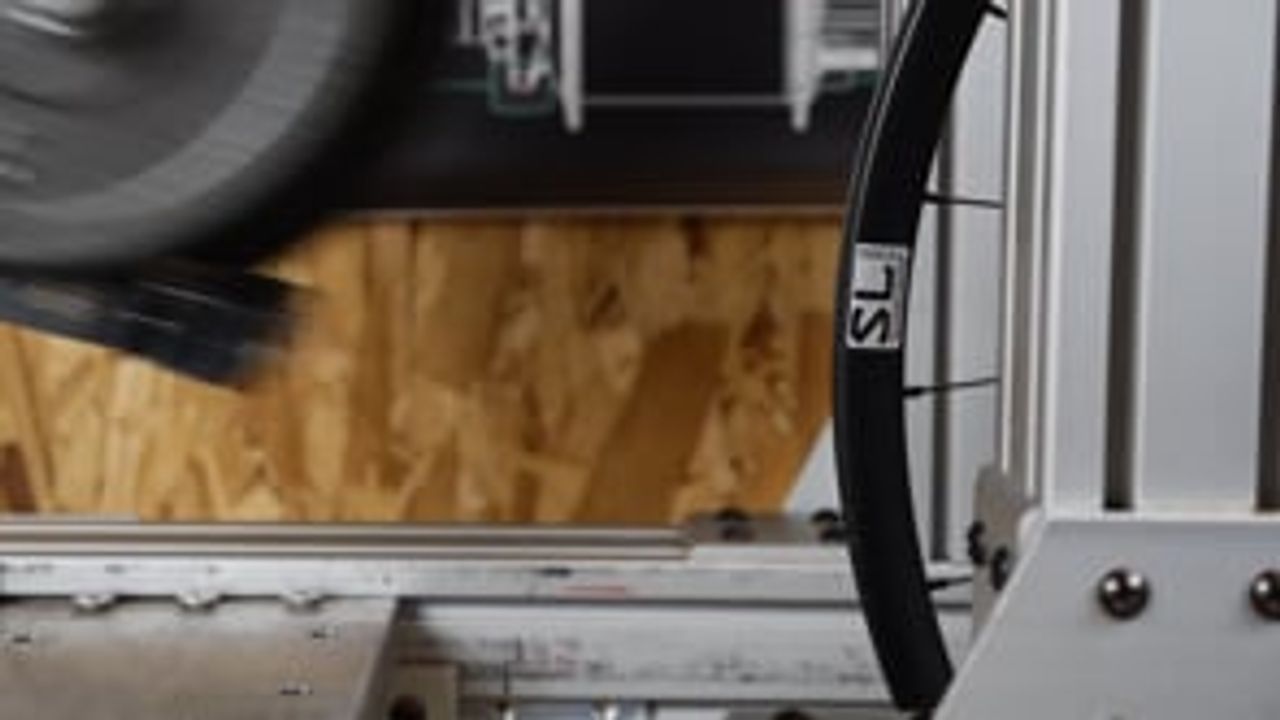

  • die Felge hält 2x härtere Durchschläge aus als die TRS Race Felge mit 27 mm Breite und ist zudem leichter

Das Design der Felge baut auf dem Profil der TSRr auf, die Stärke der Seitenwand wurde jedoch von 3 mm auf 2,5 mm reduziert. In Kombination mit einem optimierten Carbon-Layup soll das eine bessere Kraftverteilung bei einem Schlag auf die Felge garantieren – in Tests soll die Felge doppelt so gut abgeschnitten haben. Zusätzlich wurden damit 30 g pro Felge gespart. 28 mm Innenweite eignen sich für Reifen bis etwa 2,4″ Breite.

  5. [...]In Kombination mit einem optimierten Carbon-Layup soll das eine bessere Kraftverteilung bei einem Schlag auf die Felge garantieren – in Tests soll die Felge doppelt so gut abgeschnitten haben.[...]
    Uhhhhh "Tests"... Ich liebe "Tests". Ich wäre hocherfreut wernn Hersteller - seis bei Komponenten oder Komplettbikes - da etwas konkreter wären.
    "Ich habe mit einem Rettich auf die Felge geschlagen und sie ist nicht kaputtgegangen. Auf die neuen optimierten Felgen habe ich zweimal mit einem Rettich geschlagen, sie ist immernoch nicht kaputtgegangen. Die neue optimierter Felge hat doppelt so gut abgeschnitten."
