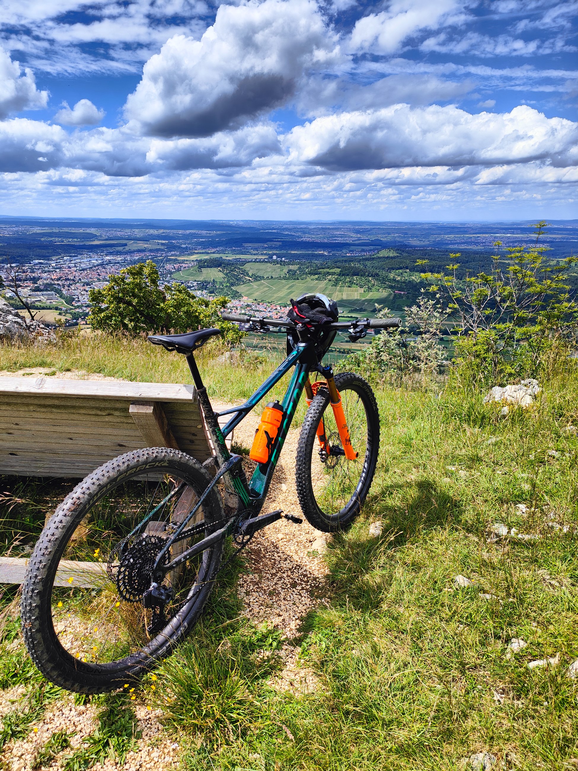

    Na dann liebe Grüße in Richtung Baden 👋
