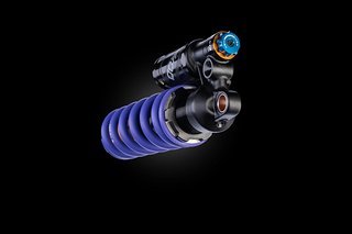

Neuer Formula MOD DH: Der italienische Fahrwerks- und Brems-Spezialist Formula stellt eine neue Version des bekannten MOD-Stahlfederdämpfers vor, die auf den Einsatz am Downhill-Bike optimiert wurde. So gibt's nun längere Einbaumaße, mehr Hub und keinen Lockout. Geblieben ist das bekannte CTS-System zur Anpassung der Dämpfungskennlinie.
Titelbild
Formula MOD DH: Infos und Preise
Der Formula MOD-Dämpfer wurde Ende 2020 vorgestellt und war bisher lediglich in einer Enduro-Version mit Lockout-Hebel verfügbar. Die Downhill-Version verzichtet auf dieses Features, was die Komplexität und den Wärmeaufbau verringern soll. Geblieben ist das CTS-System, bei dem die Dämpfungscharakteristik über verschiedene Einsätze angepasst werden kann, sowie der High-Flow-Dämpfungskolben mit 30 mm Durchmesser. Preise für den neuen Dämpfer sind bisher nicht bekannt.

Der Formula MOD DH-Dämpfer setzt auf die Features des bekannten Enduro-Modells, kommt jedoch mit mehr Hub
# Der Formula MOD DH-Dämpfer setzt auf die Features des bekannten Enduro-Modells, kommt jedoch mit mehr Hub – zudem wurde der Lockout weggelassen.

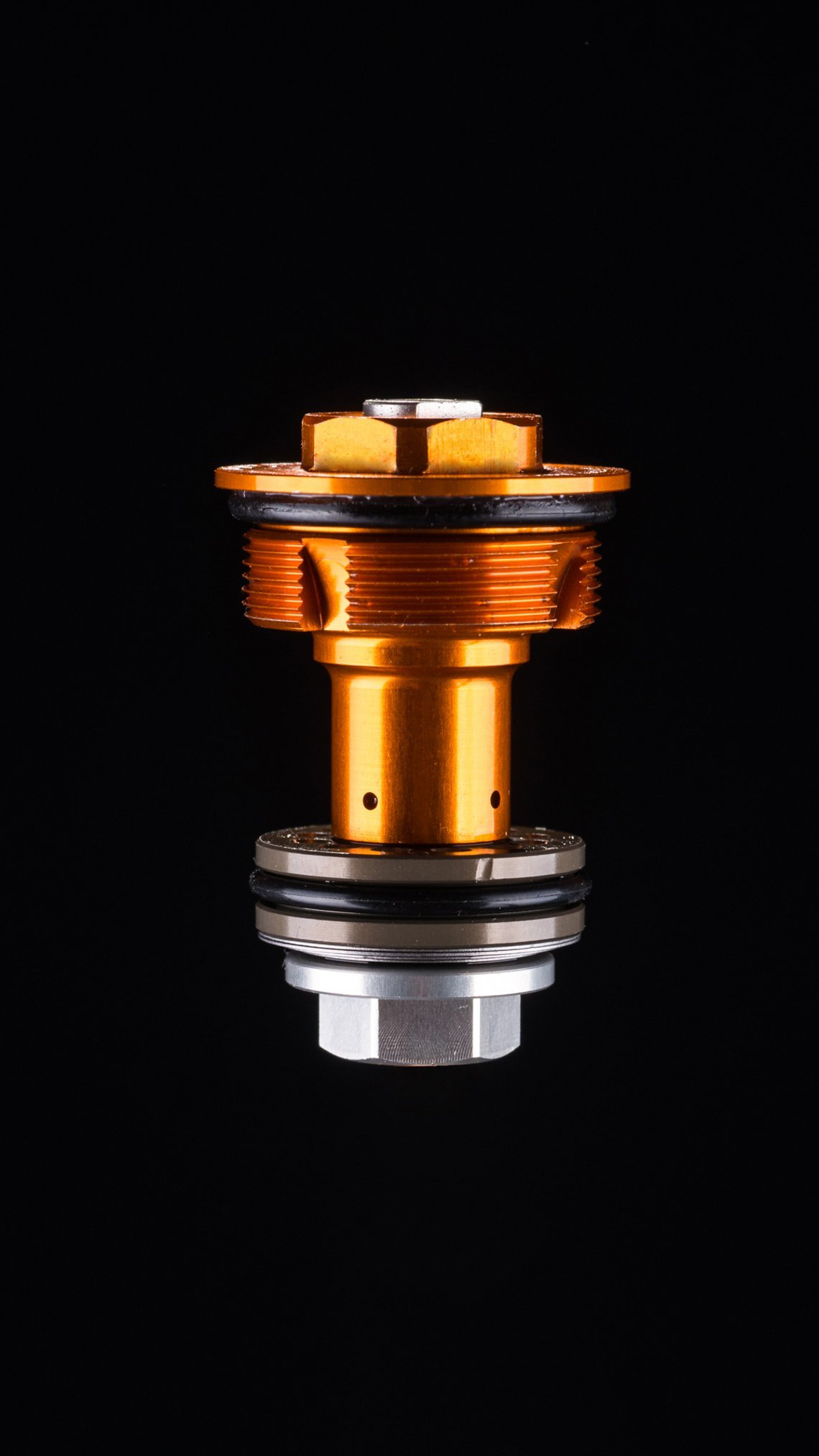

Das CTS-System wird bereits seit Längerem an den Federgabeln von Formula eingesetzt. Es besteht aus verschiedenen austauschbaren Ventilen, welche die Charakteristik des Dämpfung erheblich beeinflussen. Auch am Formula MOD DH gibt es bisher 3 verschiedene CTS-Ventile zur Auswahl, die farblich gekennzeichnet sind. Für einen Wechsel muss der Dämpfer nicht zerlegt werden – er soll sich relativ einfach auf einem Parkplatz durchführen lassen.

# Das CTS-System wird von Formula häufig eingesetzt – die kleinen Dämpfungsventile können ausgetauscht werden, ohne den Dämpfer selbst zu öffnen.
Für den Formula MOD DH gibt es aktuell drei verschiedene Versionen.
# Für den Formula MOD DH gibt es aktuell drei verschiedene Versionen.
Die drei CTS-Ventile wirken sich auf die Charakteristik der Dämpfung aus.
# Die drei CTS-Ventile wirken sich auf die Charakteristik der Dämpfung aus.

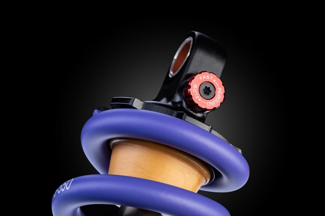

Extern lässt sich der Rebound …
# Extern lässt sich der Rebound …
… und die Druckstufe einstellen.
# … und die Druckstufe einstellen.
