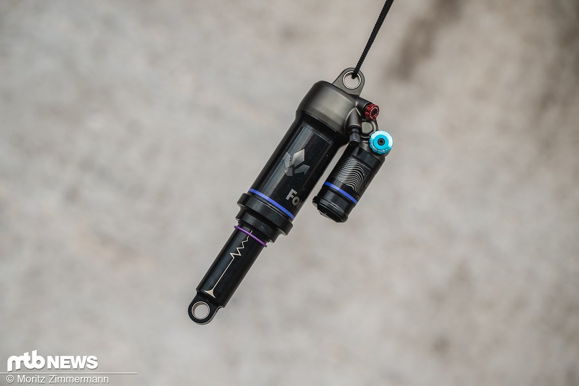

Der Formula Nebbia ist der erste Luftdämpfer der Italiener und wandert für einen Preis von 790 € über die Ladentheke.

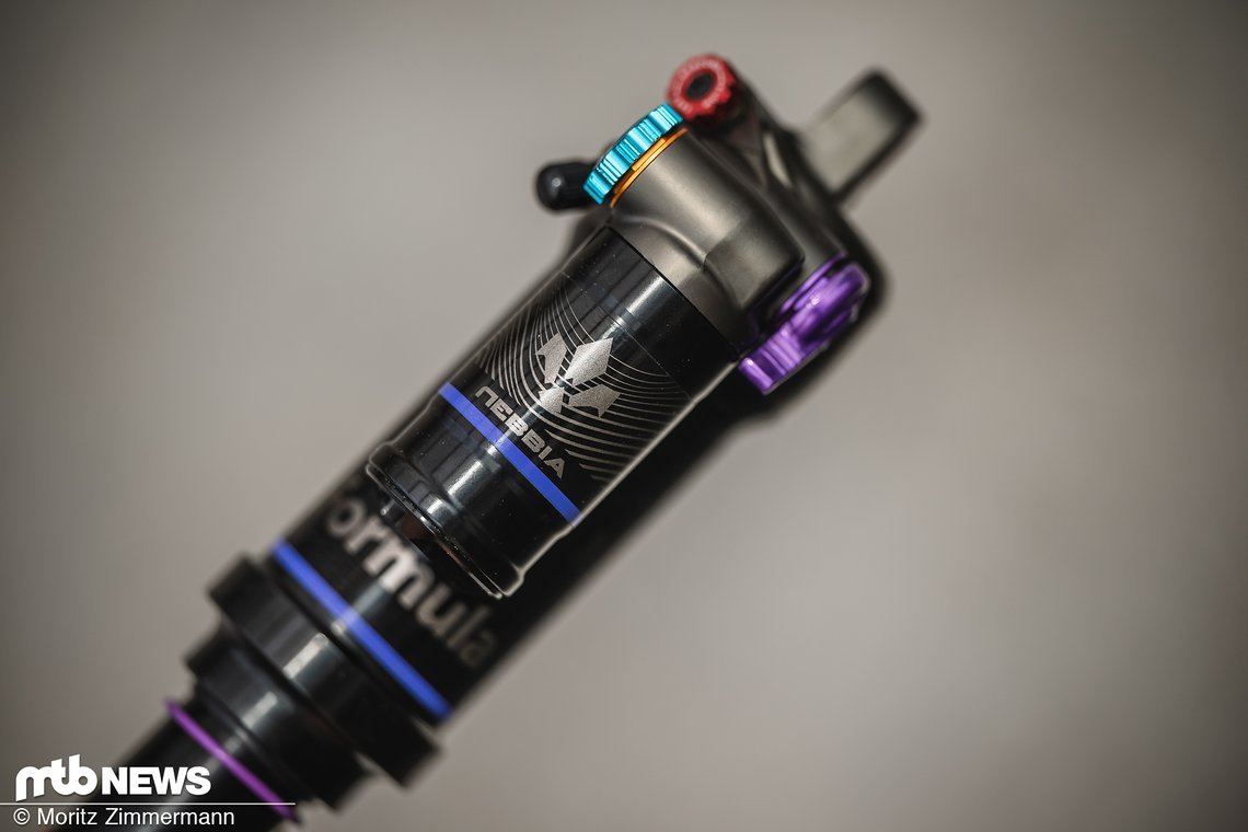

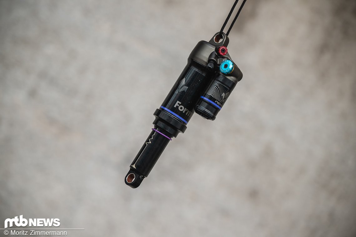

Der Formula Nebbia-Dämpfer ist der erste Luftdämpfer der Italienischen Fahrwerks- und Bremsen-Experten. Mit dem Federbein will Formula einen besonders anpassbaren, leicht einstellbaren und vor allem verlässlichen Dämpfer geschaffen haben. Der Nebbia ist in allen gängigen Trunnion und normalen Einbaumaßen erhältlich. Besonders praktisch ist dabei, dass sich der Dämpferhub werkzeugfrei mittels drei im Lieferumfang enthaltenen Spacern anpassen lässt. Dadurch ergeben sich pro Einbaumaß vier einstellbare Hub-Varianten.

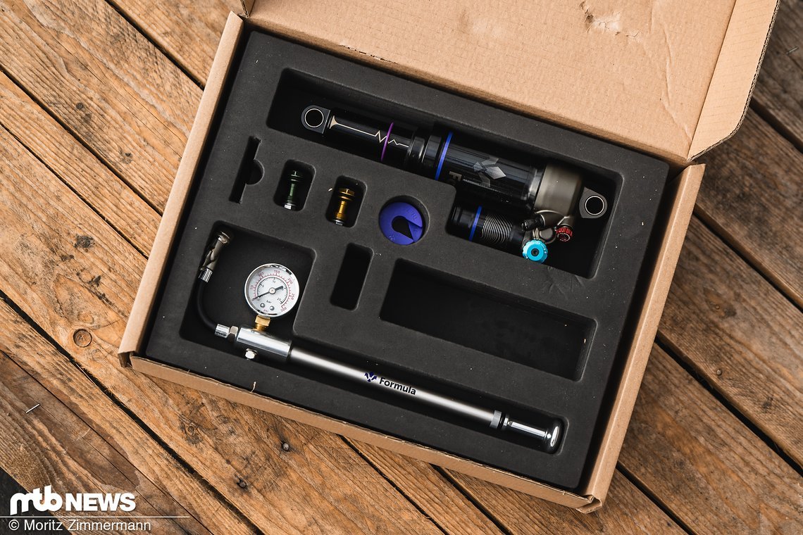

Der Lieferumfang des Nebbias fällt umfangreich aus
# Der Lieferumfang des Nebbias fällt umfangreich aus – unter anderem sind auch Spacer zur werkzeugfreien Hubreduzierung im Paket enthalten.

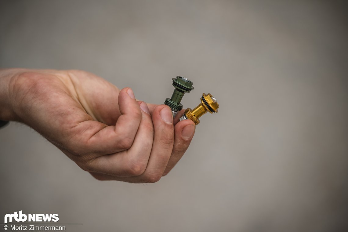

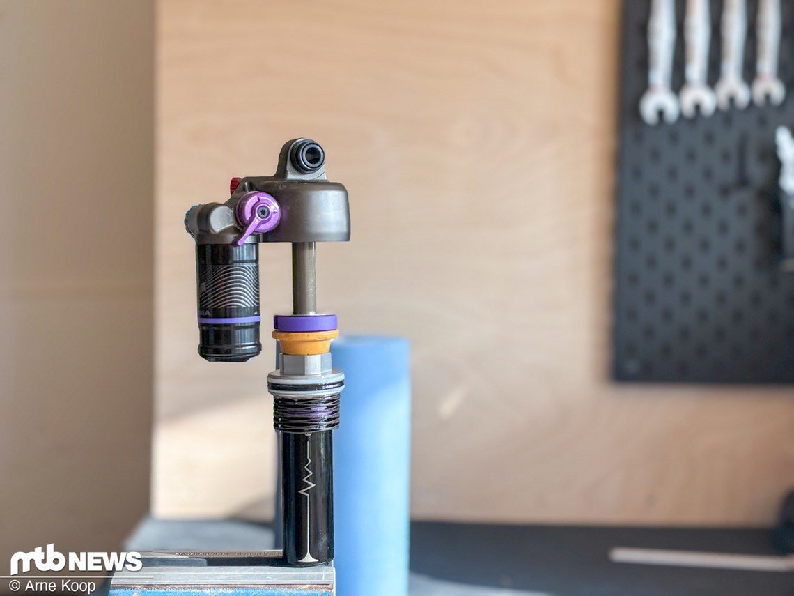

Doch hier hört die Einstellbarkeit nicht auf. Genau wie bei anderen Formula-Dämpfern oder Federgabeln kommt auch beim Nebbia das CTS-System zum Einsatz. CTS steht für „Compression Tuning System“: Dieses ermöglicht den Austausch der Druckstufen in wenigen Handgriffen. Es stehen die drei Tunes Light, Medium und Firm zur Wahl. Dadurch kann der Dämpfer problemlos an die Charakteristik des Bikes oder die Vorlieben des Fahrers angepasst werden. Natürlich gibt es zusätzlich auch eine externe Verstellung der Compression. Hier stehen 21 Klicks zur Verfügung. Darüber hinaus verfügt der Nebbia über einen 3-Positionen-Hebel mit den Modi Open, Plattform und Firm. Auch der Rebound lässt sich natürlich einstellen – hier sind es 23 Klicks.
Die CTS-Einsätze lassen sich blitzschnell mit wenigen Handgriffen austauschen und verändern die Charakteristik des Dämpfers sehr spürbar.
# Die CTS-Einsätze lassen sich blitzschnell mit wenigen Handgriffen austauschen und verändern die Charakteristik des Dämpfers sehr spürbar.

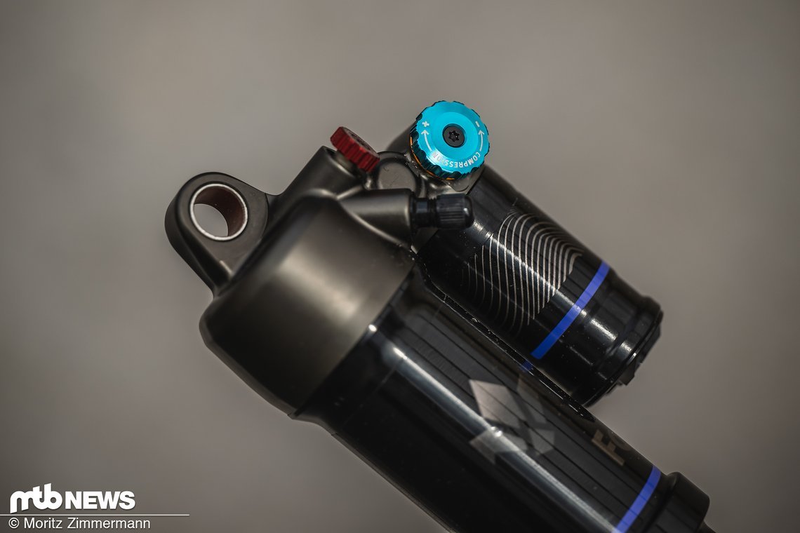

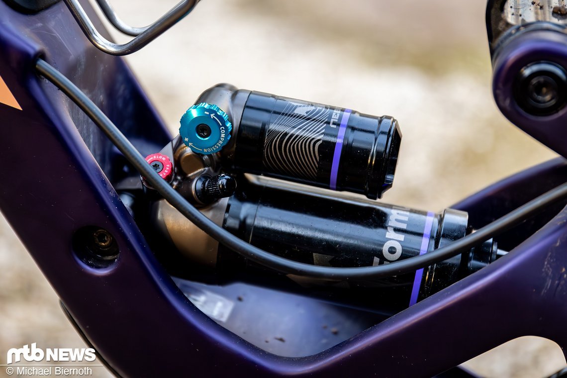

Extern lassen sich die Compression und der Rebound in 21 beziehungsweise 23 Klicks verstellen.
# Extern lassen sich die Compression und der Rebound in 21 beziehungsweise 23 Klicks verstellen.

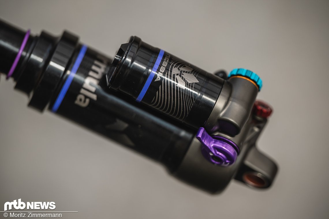

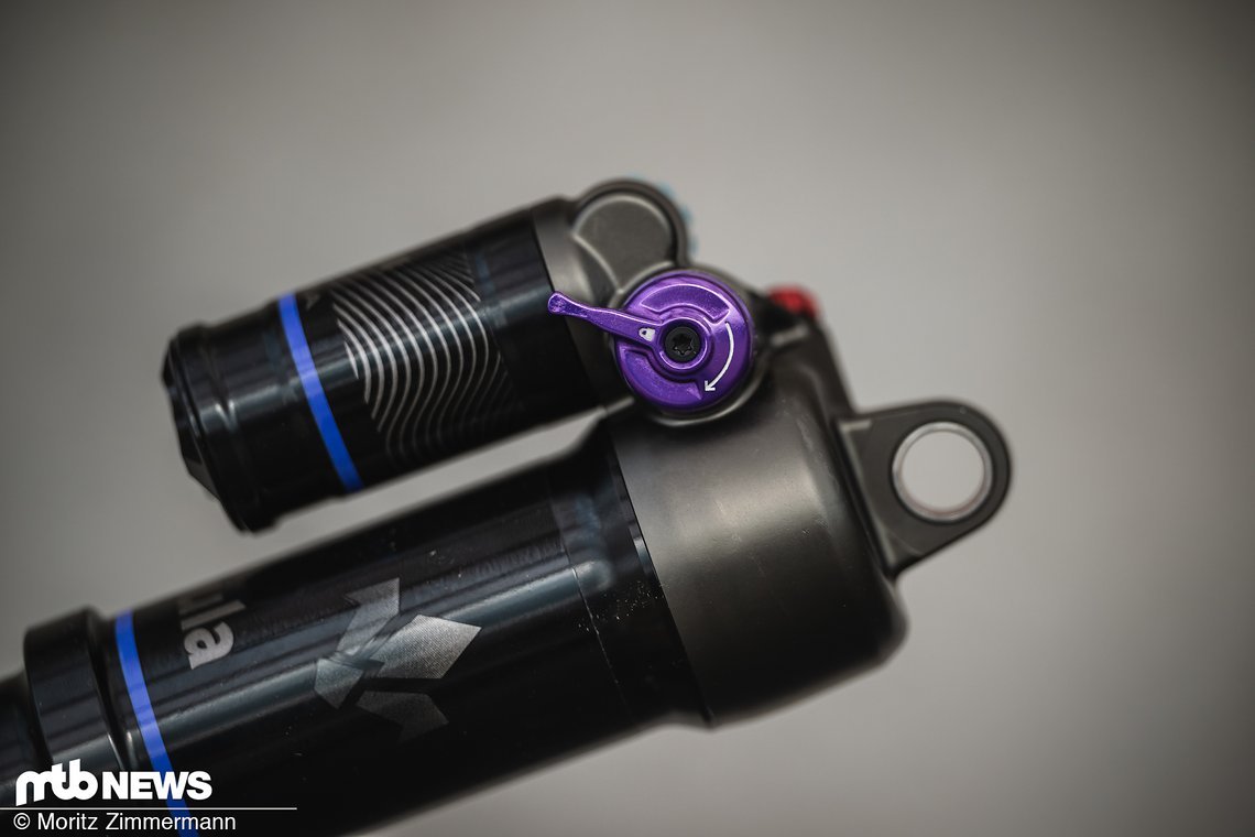

Auch ein dreistufiger Plattform-Hebel ist mit von der Partie.
# Auch ein dreistufiger Plattform-Hebel ist mit von der Partie.
Natürlich lässt sich auch die Progression der Luftfeder über die Formula Neopos-Volumenspacer anpassen. Formula verwendet im Nebbia übrigens einen Bladder, eine dehnbare Blase, statt eines IFP, also eines Trennkolbens. Dadurch soll weniger Reibung und damit weniger Hitzeentwicklung sowie ein besseres Ansprechverhalten erzielt werden. Für ein gutes Ansprechverhalten soll darüber hinaus die Negativfeder sorgen. Hier kommt ein Hybridmodell aus Stahl- und Luftfeder zum Einsatz.

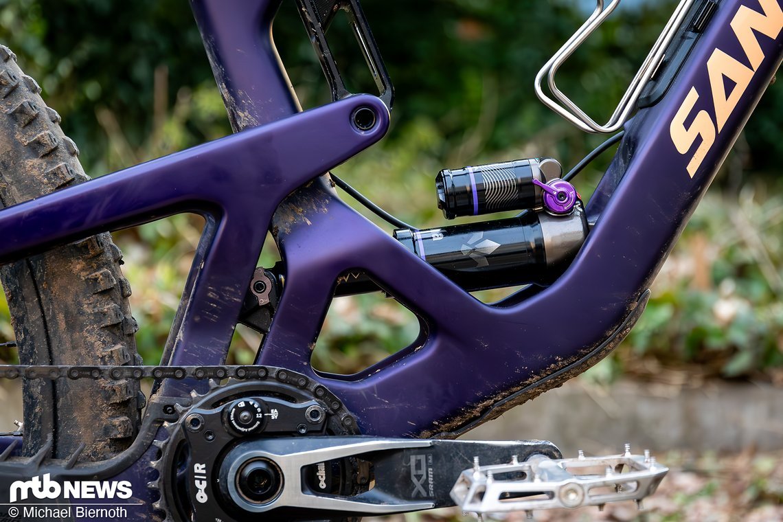

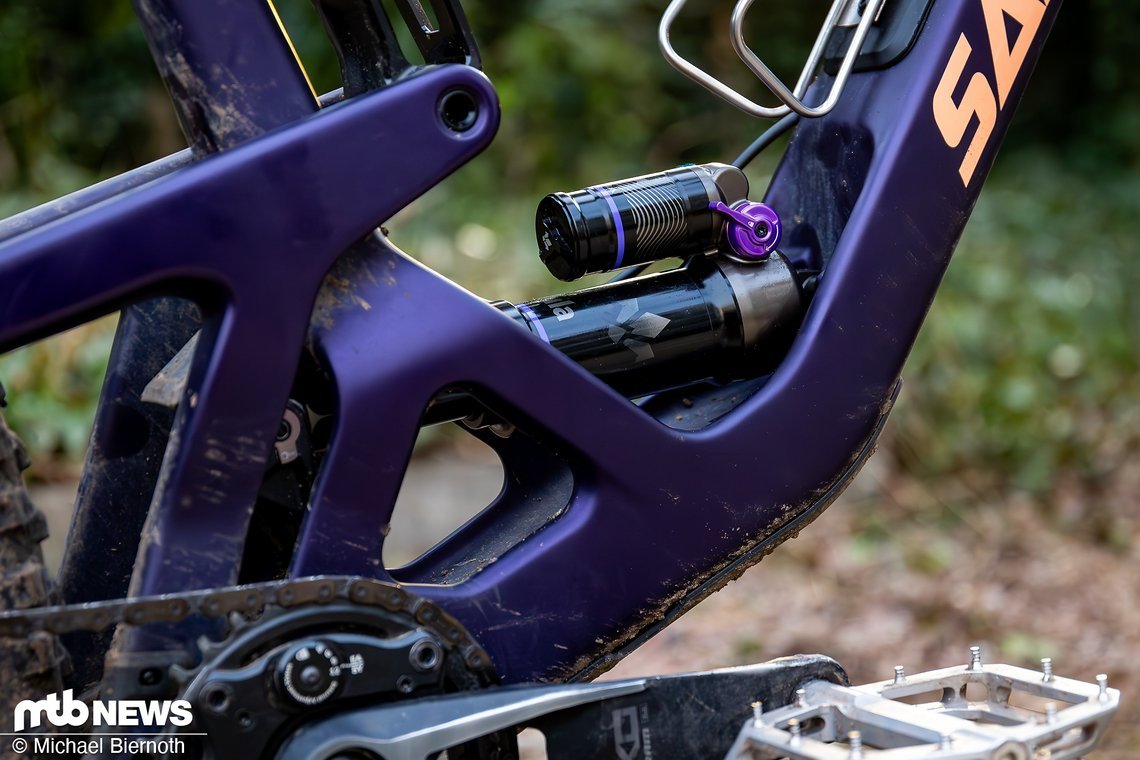

Wir sind den Formula Nebbia mit 230er-Einbaumaß in einem Orbea Rallon und in einem Santa Cruz Hightower gefahren. Im Rallon haben wir den Hub dafür auf 62,5 mm reduziert, im Hightower auf 57,5. Beides war dank der im Lieferumfang enthaltenen Spacer problemlos möglich. Insgesamt gibt es weder bei der Montage noch beim Setup des Nebbias Besonderheiten zu beachten. Beim Sag haben wir uns an die entsprechenden Vorgaben der Bike-Hersteller gehalten.
Im Orbea Rallon wurde zuerst die mittlere CTS-Einheit getestet und dann auf die leichtere umgeschwenkt. Auch der CTS-Wechsel gelingt absolut problemlos, sofern man nicht zwei linken Hände hat.
Durch werkzeugfrei austauschbare Spacer lässt sich der Dämpferhub sehr einfach anpassen.
