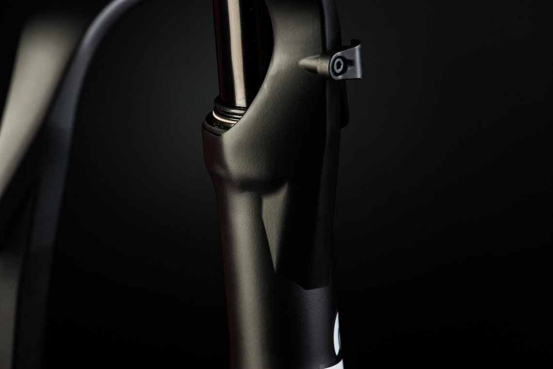

Hexagon Design
Formulas Ziel war es eine Gabel bauen, die genau die richtige Balance zwischen Flex und Steifigkeit bietet, um so Kontrolle zu bieten, ohne den Fahrer aber durch zu hohe Steifigkeit zu ermüden. Mithilfe des Hexagon-Designs im Casting soll dies gelungen sein.

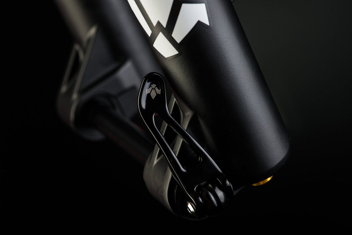

Integrated Locking System

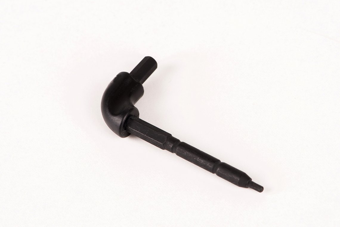

Auch für die Steckachse bietet Formula eine praktische Lösung: Nachdem die Achse angezogen wurde, lässt sich der Hebel einfach abziehen und in der richtigen Position wieder einsetzen oder im Rucksack verstauen. Alternativ lässt sich auch ein Tool in der Achse verstauen, das ILS Key Tool wird anstelle des Hebels in die Achse gesteckt, so sind ein 2 und ein 5 mm Inbusschlüssel immer mit dabei. Sowohl Key Tool, als auch Hebel sind gegen Herausfallen gesichert.
