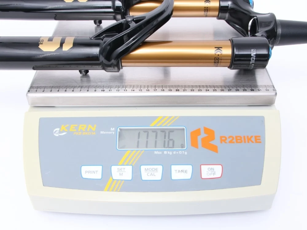

  1. Käme halt mal drauf an, was die 36SL im wirklichen Leben auf die Waage bringt. smilie
    Stimmt sind real ganze 32g unterschied. Alles nur wegen diesen EBEIKERS!!!
    Quasi unfahrbar ein Rad mit dieser Gabel.
