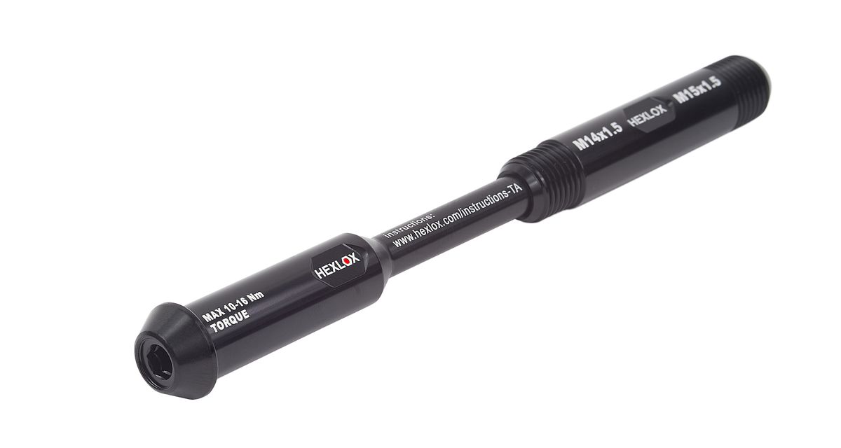

Hexlox, ein deutsches Unternehmen mit Sitz in Berlin, bringt die weltweit erste modulare Steckachse auf den Markt. Während herkömmliche Steckachsen für ein bestimmtes Ausfallende gekauft werden, will Hexlox dem Benutzer mehr Flexibilität geben. Mit nur drei verschiedenen modularen Steckachsen sollen die mittlerweile über 30 Steckachsen-Standards vereinheitlicht werden. Dazu kommen die Hexlox-Sicherheitsfunktionen, die für Schutz vor Diebstahl sorgen sollen.

Hexlox HexThru-Achse– kurz & knapp
  • nach der ersten Inbetriebnahme soll Hexlox so einfach wie eine herkömmliche Steckachse zu bedienen sein – einstecken, drehen und losfahren
  • gehärteter Stahlkopf für ausreichend Drehmoment & Schutz des leichten und steifen Aluminium-Gehäuses, eine Plastikkappe dichtet gegen Wettereinflüsse ab
  • konischer Anti-Diebstahl-Kopf kommt mit passender Kappe, auf dem maschinell bearbeiteten Aluminium befindet sich eine Laser-gravierte Anleitung
  • Drei verfügbare Varianten mit jeweils variabler Länge:
    • 15 mm Front
    • 12 mm Front
    • 12 mm Heck
  • Preis 45 € UVP

„Zwei Eigenschaften des Perfect-Fit-Systems stechen heraus: Erstens passt sich die variable Länge und das austauschbare Gewinde an jede Naben/Gabel-Kombination an, ohne dass Messungen notwendig sind. Zweitens soll die Steifigkeit maximiert werden, indem die Achse komplett in das Gewinde geschraubt wird. So wird sichergestellt, dass Nabe oder Gabel rechtwinklig auf der Achse und nicht auf dem Gewinde sitzen.
Eine falsche Passform bei Achsen ist gefährlich, denn eine sie beeinträchtigt sowohl die Steifigkeit als auch das Handling. Die zum Patent angemeldete HexThru-Achse deckt mit dem Perfect-Fit-System in nur drei Größen alle Standards ab: Vorne 15, Vorne 12 und Hinten (immer 12). Die Länge passt sich durch ein zweiphasiges Teleskopgewinde an – und die auswechselbaren Enden mit Gewinde sollen eine optimale Anpassung an die Ausfallenden des Hinterbaus oder der Gabel gewährleisten. Der Alu-Körper wird durch einen konischen Stahlkopf mit niedrigem Profil und eine wetterfeste Kappe geschützt.“

Die HexThru Achse ist gehört zum hauseigenen Hexlox Bike Security System, das Diebstahl erschweren soll: Auch für die HexThru-Achse wird optional ein patentiertes Schloss in 4 mm, 5 mm, 6 mm und 8 mm angeboten, das in jedem Sechskantbolzen eingesetzt werden kann. Mit einem der codierten Schlüssel kann es entfernt werden.
