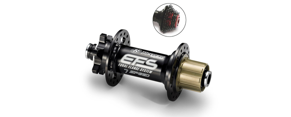

    Ähm, jetzt mal im Ernst, das ist keine Neuheit auf dem Markt. In meinem Solid Strike war seit 2015 schon die 7-Speed Nabe von REVERSE verbaut !!! Mit dem EFS-System hat man mit der Reverse-Nabe somit ebenfalls auf beiden Seiten die gleiche Speichenlänge und somit gleiche Speichenspannung. Das Ding ist absolut bulletproof, hat ebenfalls nen mega Sound und kostet halt einfach mal 100€ weniger im UVP als das Hope-Ding. Abgesehen davon sitzt Reverse im Schwarzwald.
    Mal ganz ehrlich, wenn man einen entsprechendes Hinterrad aufbauen will, dann kauft euch die Reverse Nabe !!
    https://reverse-components.com/de/products/downhill-7-fach
    Und auch Hope hatte schon bei pro4 eine DH Version mit 7fach.
    Übrigens gab es auch schon deutlich davor Naben mit gleichem Flangeabstand, bei den 150/157mm wo man das noch nicht Superboost nannte.

    mich überzeugen die DH naben von hope nur so semi.
    finde den über den freilauf gezogenen flansch nicht schön. das machen reverse oder noa besser.
    Müsste mal messen, aber würde auch behaupten, dass meine NOA nabe einen breiteren flansch hat als die hope
  3. benutzerbild
    gaudesven
    dabei seit 02/2009
    Würde auch behaupten, dass Hope das macht, damit Freilauf und Achse nicht geändert werden müssen, sondern nur eine Andere nabenhülse im Vergleich zur normalen 157mm Nabe
  4. benutzerbild
    erborow
    dabei seit 01/2013
    stimmt. gut finde ich es trotzdem nicht

    Ist nur nicht die DH-Variante. Könnte es ja sein, dass der schwerere Nabenkörper sich noch irgendwie auf den Klang auswirkt. Das im Video ist wohl die Variante, die den Freilauf für 54 Rastpunkte hat?
    Wird sich nicht anders anhören.
    54t ja.
    Da kann sich schön der Dreck absetzen, grade an so einer doofen Stelle.
    Ist wirklich nicht optiomal gelöst.
