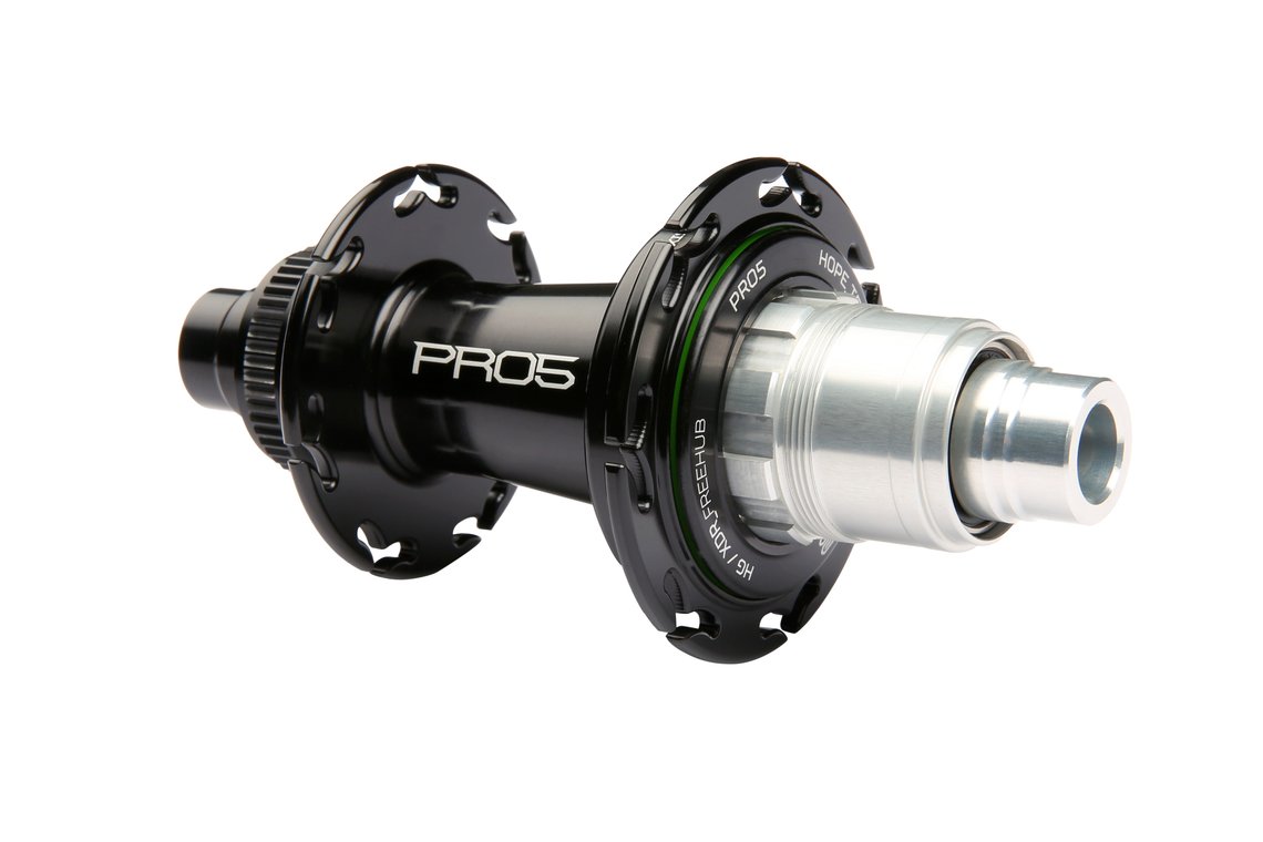

Die britische Marke Hope bringt mit der Pro 5 Hook Flange eine spezialisierte Version ihrer bekannten Nabe auf den Markt, die unter offizieller Lizenz von Berd entwickelt wurde. Die Nabe soll die bewährte Präzision der aus 2014-T6 Aluminium gefertigten Gehäuse mit einer Schnittstelle kombinieren, die für die spezifische Konstruktion der Berd-Speichen optimiert wurde. Die neue Nabe mit neu gestaltetem Flanschdesign soll genau jene Abstände, Winkel und Profile bieten, die für einen sicheren Sitz und eine konstante Spannung der Textilspeichen erforderlich sind. Eignen soll sie sich sowohl für den Trail-Einsatz als auch für ausdauernde Gravel-Touren.
  • Einbaumaße Vorne: 100 mm (nur 24 Loch) oder 110 mm (nur 28 Loch); Hinten: 135/142 mm (nur 24 Loch) oder 148 mm (nur 28 Loch); verfügbar in Ø12 mm & Ø15 mm
  • Freilauf XD, XDR, Shimano MS, Shimano 11sp Optionen
  • Bremsscheiben-Aufnahme Centerlock only
  • Speichenlöcher 24, 28
  • Lager gedichtete Edelstahllager
  • Einsatzbereiche XC, Trail, Downcountry, Gravel

Die Naben sollen durch das Zusammenspiel mit der Textilspeichen-Technologie von Berd einen besonders leichten und reaktionsfreudigen Laufradbau ermöglichen, ohne die von Hope gewohnte Robustheit zu vernachlässigen. Das System zielt laut Hersteller auf Fahrer und Laufradbauer ab, die ein erstklassiges Fahrgefühl bei gleichzeitig hoher Stabilität suchen. Für die nötige Dauerhaltbarkeit sollen durchgehend gedichtete Industrielager aus Edelstahl zum Einsatz kommen. Die Nabenkörper werden dabei aus einem einzigen geschmiedeten 2014-T6 Aluminium-Billet gefräst.
Mit der Kooperation setzt Hope auf Textilspeichen des US-Anbieters Berd, die eine Alternative zu klassischen Stahlspeichen darstellen. Während in Deutschland vor allem die Marke Pi Rope aus Chemnitz für ihre Textilspeichen-Systeme aus Vectran-Fasern bekannt ist, nutzt Berd für seine Konstruktionen spezielle Polymer-Fasern. Beide Systeme versprechen durch das extrem geringe Gewicht der Fasern deutliche Einsparungen bei den rotierenden Massen sowie eine verbesserte Vibrationsdämpfung im Vergleich zu Stahl.
