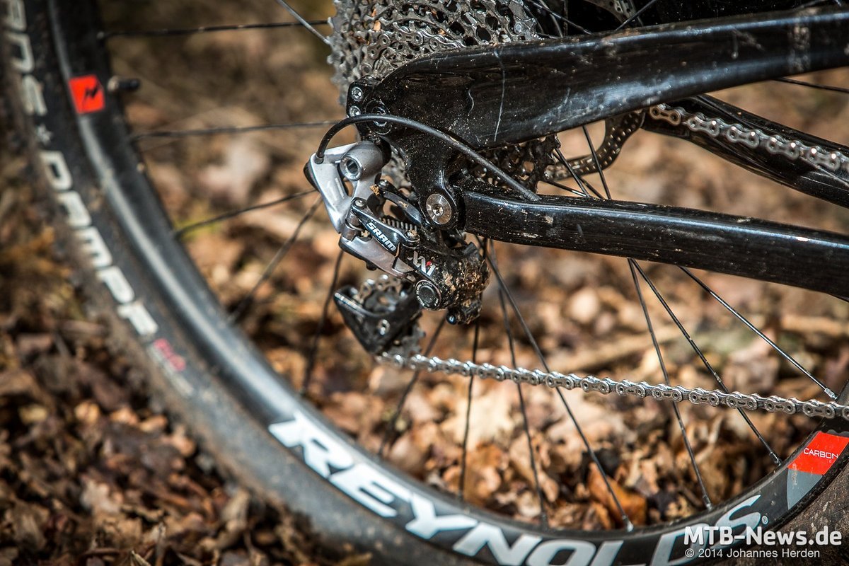

  1. Viele, schlecht erreichbare Schrauben: Bei externen, geschraubten Führungen ist häufig die Zugänglichkeit mit normalem Werkzeug kaum gegeben. Mit einem Multitool ist es dann häufig gar nicht möglich, die Klemmen zu lösen, und wenn, dann nur mit häufigem An- und Absätzen. Das müsste doch vermeidbar sein?
  2. Verbaute Führung: Obwohl extern verlegt, ist die Montage häufig zeitaufwändig. Beispielsweise, wenn die Leitung durch die Dämpferaufnahme geführt ist. Dann heißen die Optionen: Dämpfer ausbauen oder Bremse entlüften.
  3. Kleine Ein- und Ausgänge, keine interne Führung: Bei interner Zugführung gilt es bei manchen Rahmen tatsächlich, den Zug mit viel Glück wieder durch ein Loch zu schieben, nachdem er einmal durchs Unterrohr geführt wurde.

# Auch in der Kettenstrebe - Verläuft der Zug intern. In Carbon ist eine interne Führung einfacher zu realisieren, entweder durch einen Schaumkern oder durch eine eingeklebte Innenhülle.

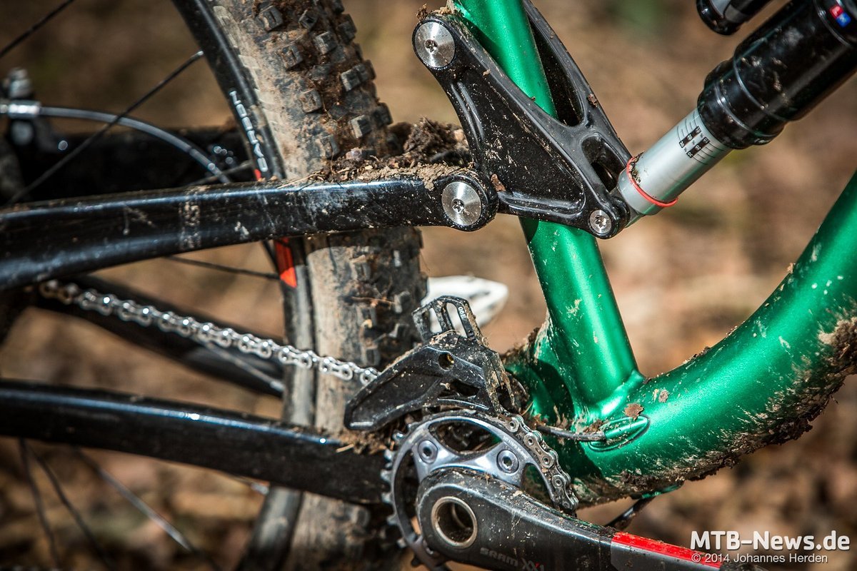

    Hier mein überarbeiteter Entwurf für den Side Swing Umwerfer. Wie bisher alle Züge mit durchgehender Außenhülle und alles offen auf dem Oberrohr mit aufgeschraubten Haltern verlegt.
    Wenn der Umwerfer ausreichend Platz bietet, bitten den Zug für den Schaltzug über den Schwingendrehpunkt führen, wie bei der Bremse.

    Warum führst du den Schaltzug so weit vorne runter? Macht dichter am Tretlager nicht mehr Sinn? Ich könnte mir auch vorstellen die Zughülle im Drehpunkt zu befestigen und dann am Yoke runter in die Kettenstrebe zu führen.

    Das sind nur Skizzen aus PowerPoint...
    Die "Schlaufe" braucht es damit der Hinterbau ungehindert einfedern kann. Wie groß die Schlaufe ausfallen muss, will ich nicht beantworten, aber sie kann sicher kleiner ausfallen als hier dargestellt...
    Den Zug durch den Drehpunkt laufen zu lassen wäre auch gut, aber damit verschenkt man vermutlich Lagerbreite, weil hier Umwerfer, Kettenblatt und gegebenfalls eine Kettenführung unter gebracht werden müssen. Die Lagerbreite wäre mir in jedem Fall wichtiger als die Zugführung. Wenns funktioniert, dann bitte rechts und links!
